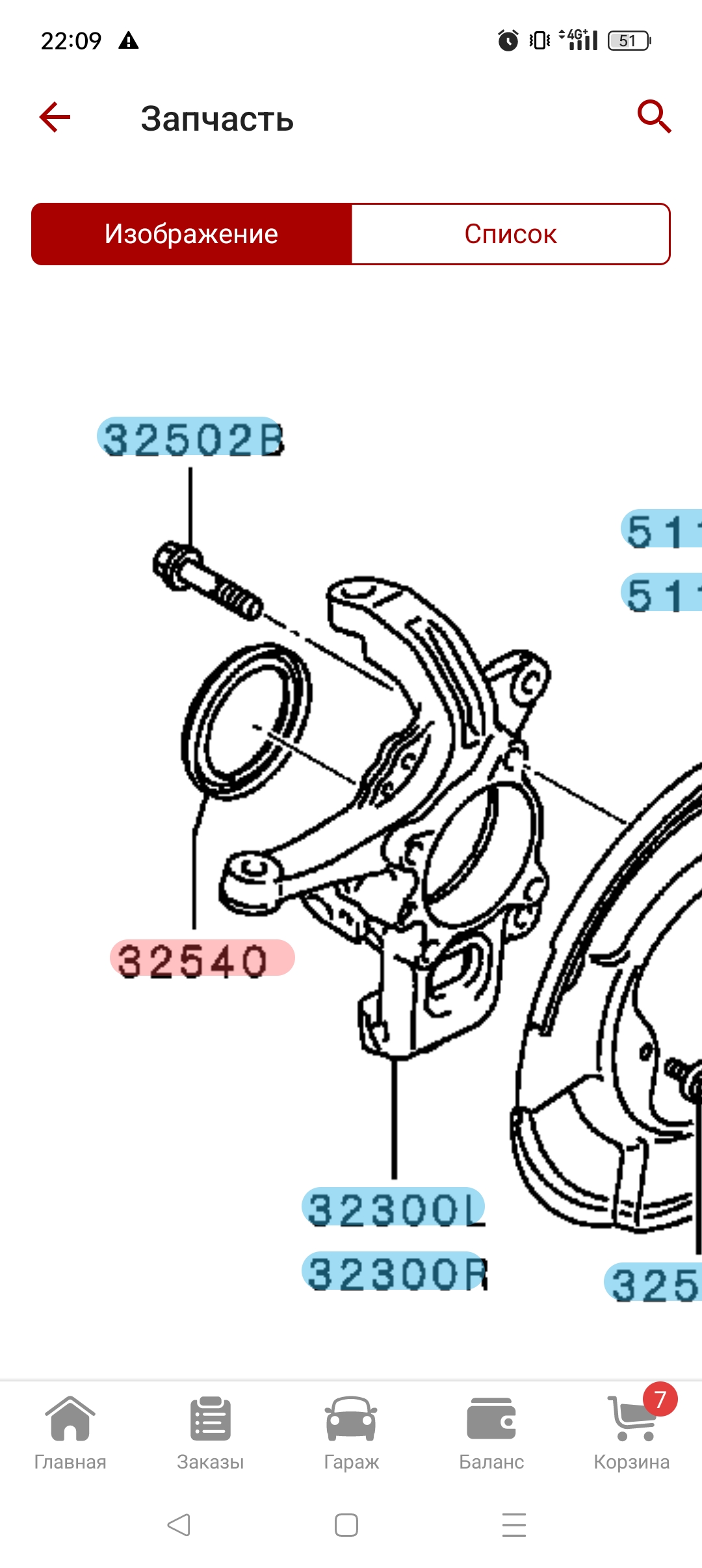

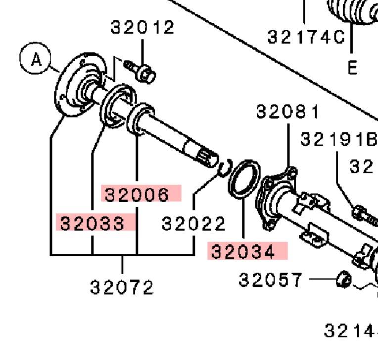

Друзья, кто менял подшипник правой полуоси переднего моста
Что нужно кроме подшипника? Накиньте пожалуйста список

Ступичный подшипник?
Сальник на редукторе поменяй. И нужен сальник со внутренней стороны поворотного кулака к наружному ШРУСу

Ступичный? Гудит давно, люфтов нет.
Хорошо слышно утром, трогаюсь и под уклон накатом, звук трогающегося трамвая.
Пробег за 300, подш полуоси родной, ступицы менял не раз.
Нужен подшипник и два сальника?

Не понял, что ты менять хочешь? тот что в редукторе? или ступичный?

Полуоси

Если речь о этом узле?
То вот номера стандартного набора.)
MB160948
MB160662
MB160946
MB160948
MB160662
