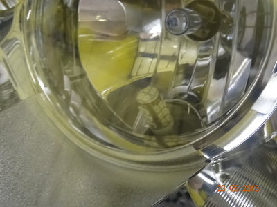

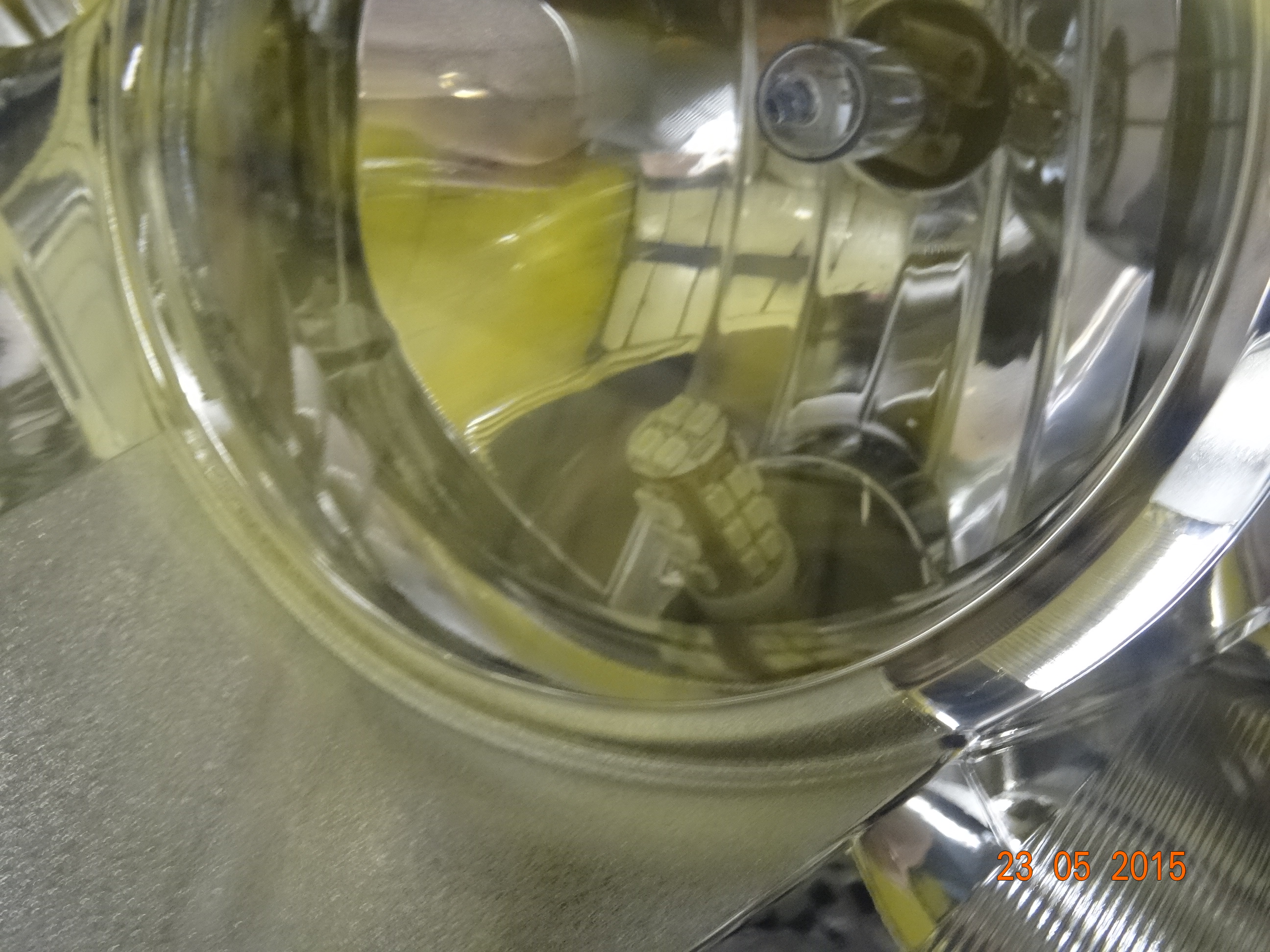

У меня поначалу вот такие "габариты" стояли. И всем они меня устраивали, а главное, сроком службы - они у меня ещё на Хайсе года четыре светили, и ни одно зёрнышко, за всё это время, в кукурузке не спортилось. А потом как то, наверное в прошлом году, заметил что габарит один не горит. Полез смотреть - всё исправно, только кукурузка из гнезда немного вылезла, видать от тряски по таёжным дорогам, а размер и значит вес её, в этом пособничали. Потом, через некоторое время, то же случилось с другой. В общем вынул я их, а на замену, сунул маленькие одноватки. Больше подобного не случалось.

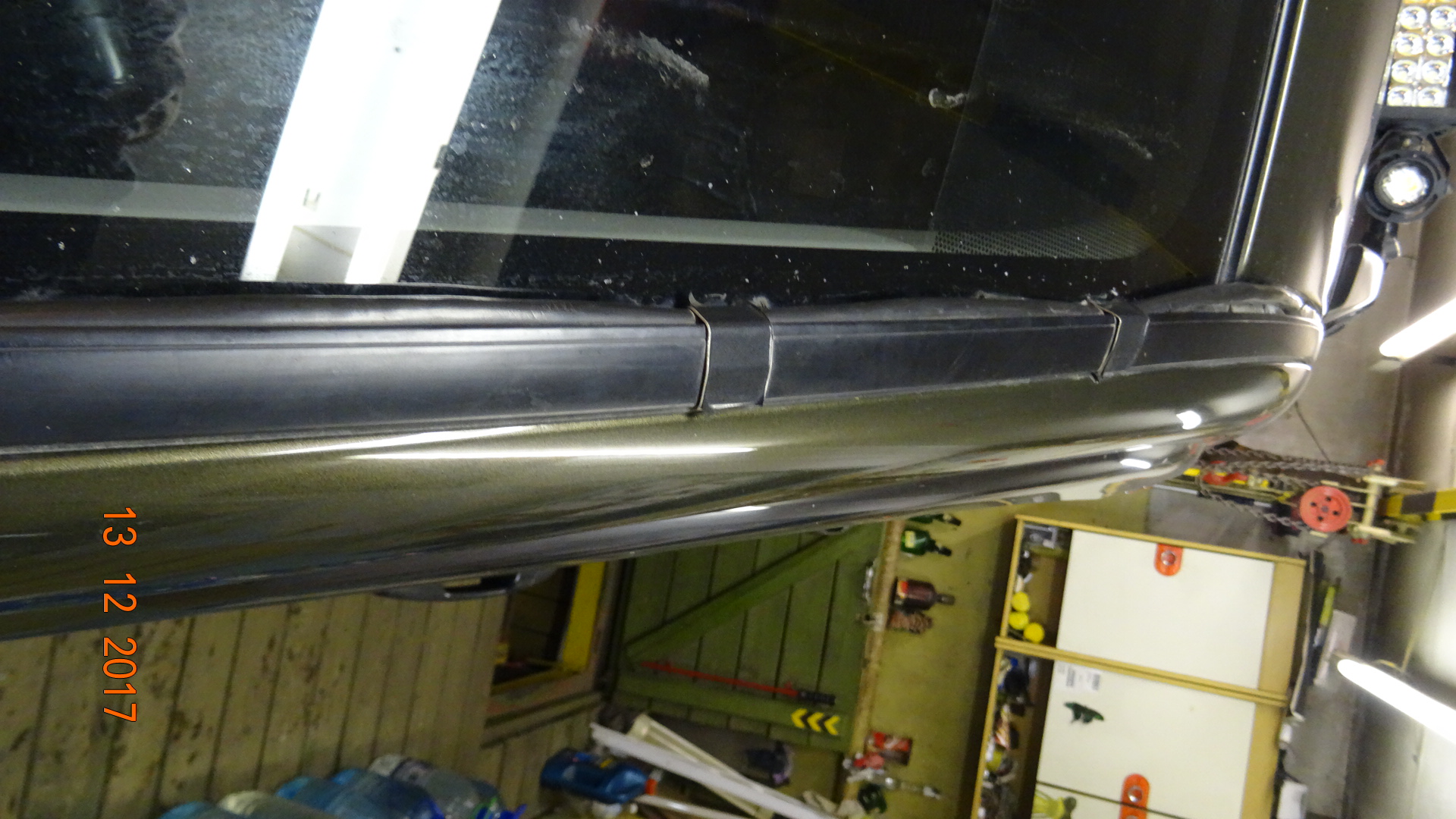

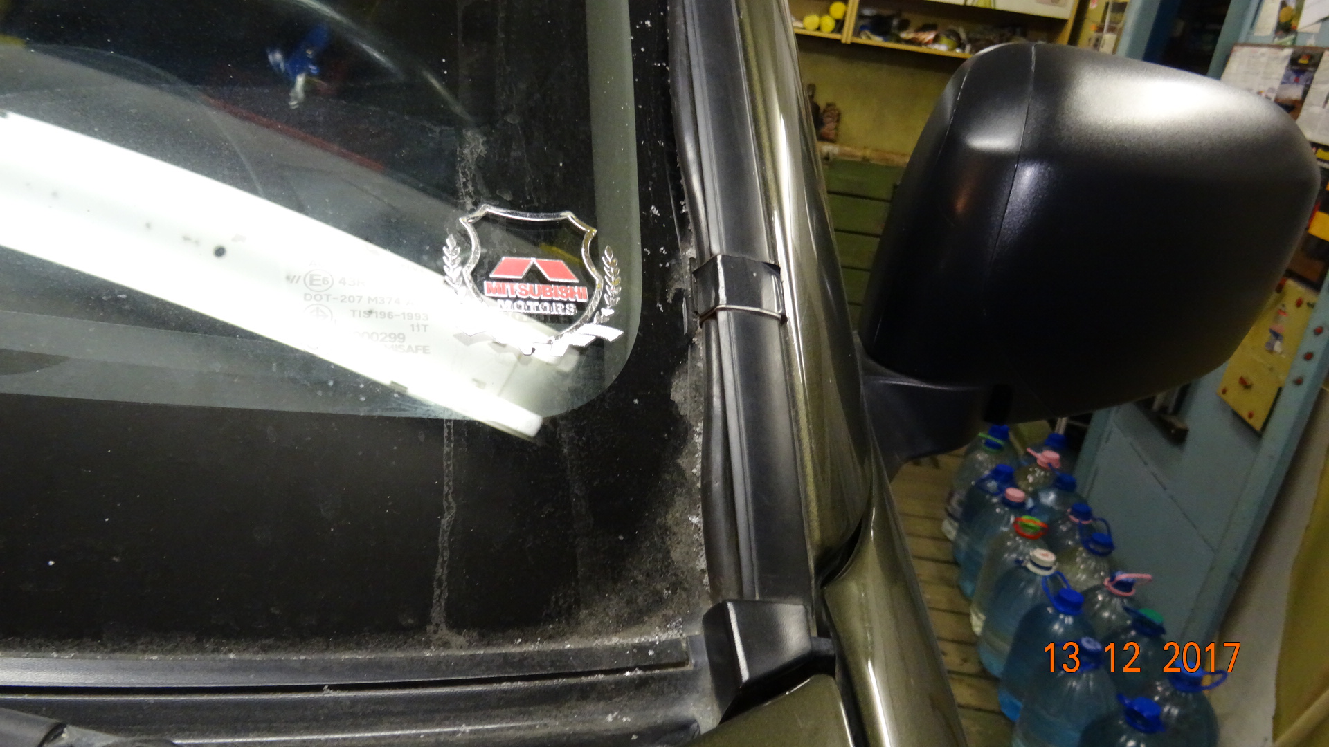

Нонче в гараже с фотиком был. Вот сфотал как скобами из оцинкованного железа, кабель по лобовому стеклу крепится. Крепление, в отличии от липучек - надёжное.BabyHummer A-328 писал(а): главное - как проводка к ним идет через крышу.

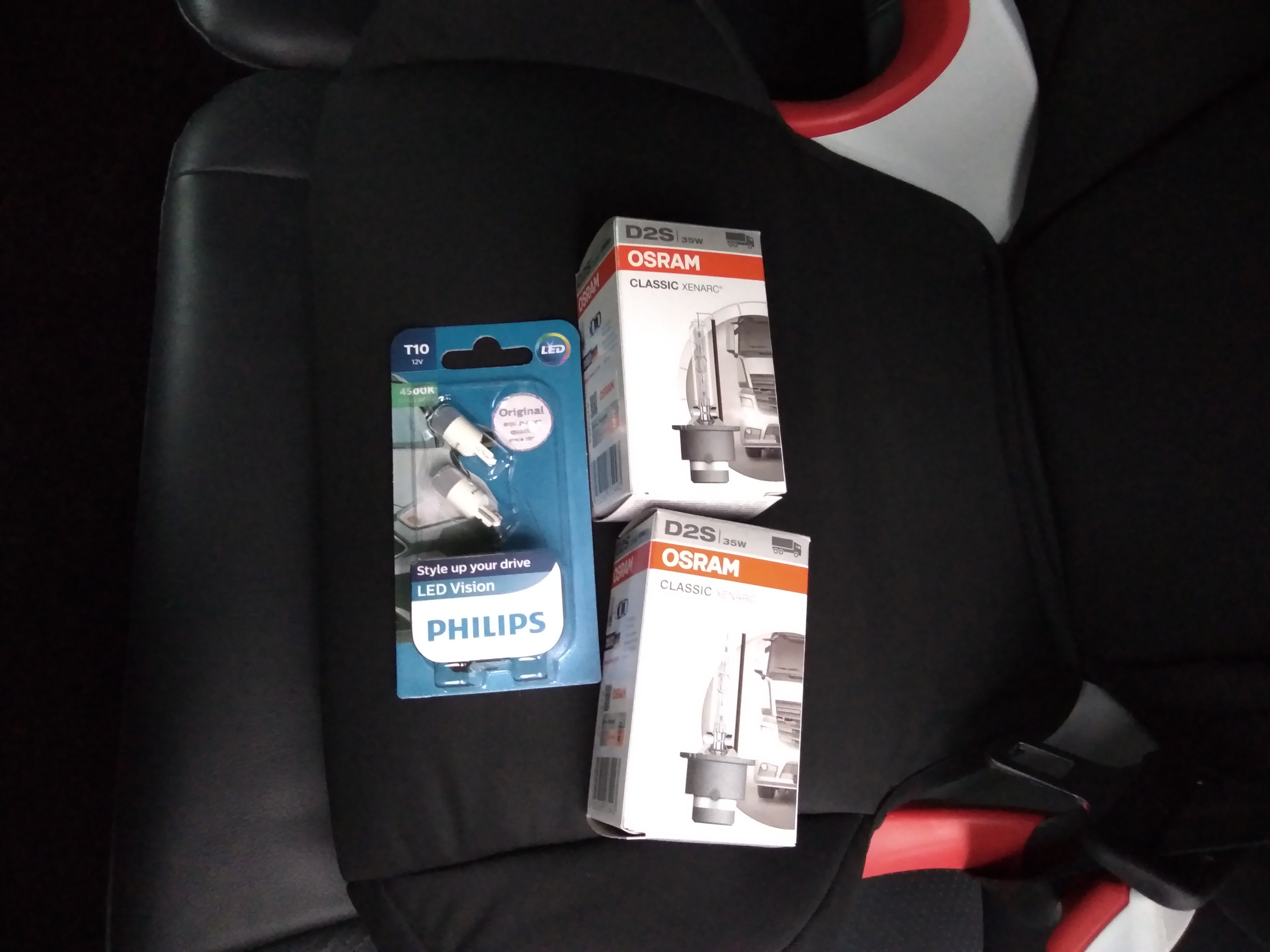

Купил лампы на смену для ближнего, заодно прикупил в габариты, родные до этого времени не трогал, попробуем

Увидел, и вспомнил...
Именно в задних габаритах, и особенно если Вы ездите с включённым "ближним" днём, я бы не стал завышать яркость ламп, в сравнении с прежними. Дело в том, что на фоне слишком ярких габаритов, снижается контраст, при включении стоп сигналов - для сзади идущего водителя. Ваш стоп-сигнал, становится менее восприимчив, и ваш попутчик, просто может не успеть вовремя среагировать. То же относится и к любителям, залеплять тонировками задние фонари. Помню, когда началась вся эта муть (по крайней мере в городе), с ездой днём с включённым светом, ЕС опубликовала статистику, что количество ДТП, по причине наезда сзади, увеличилось на 7% - по сравнению, с временами, когда днём габариты не включали.

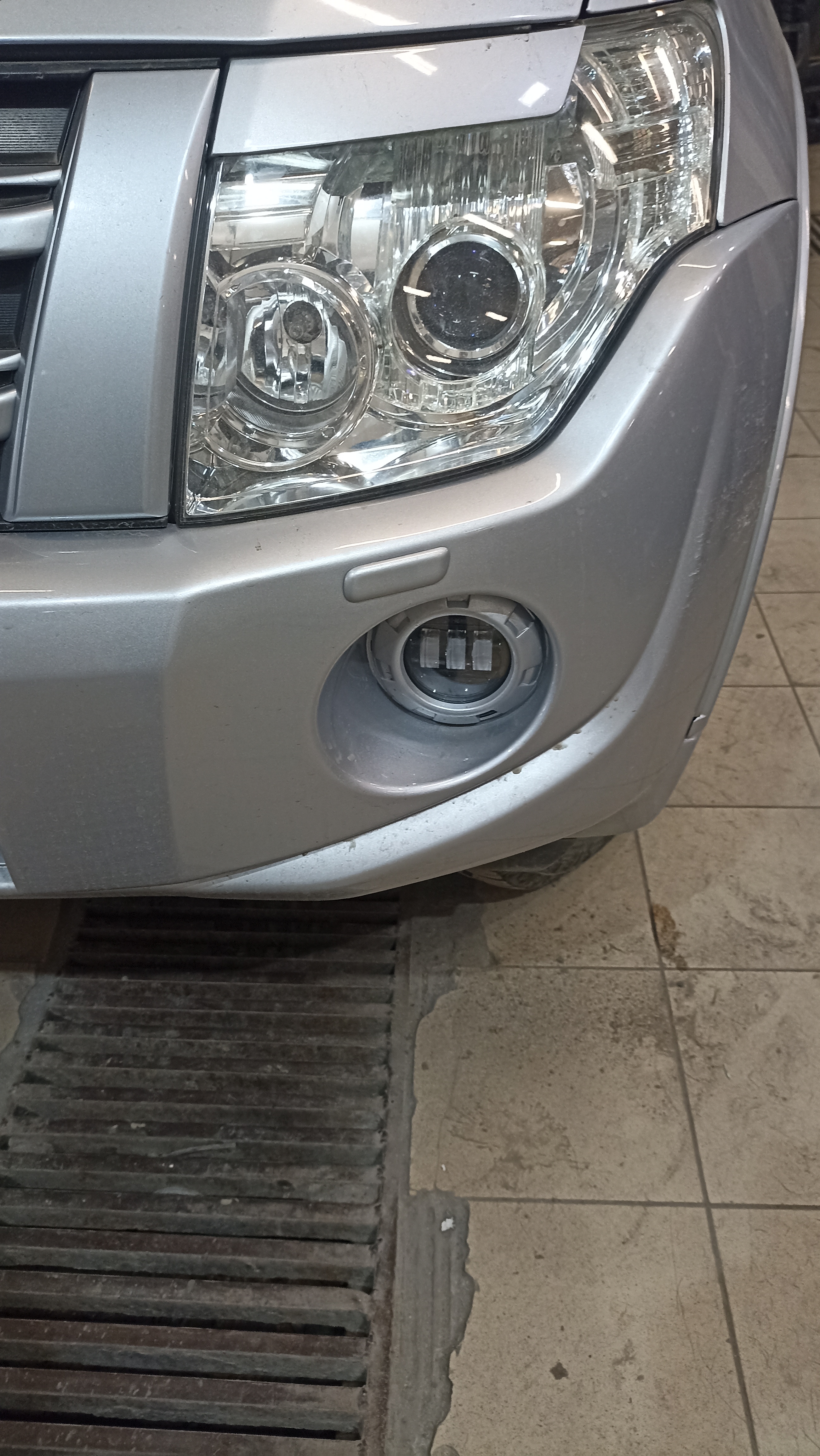

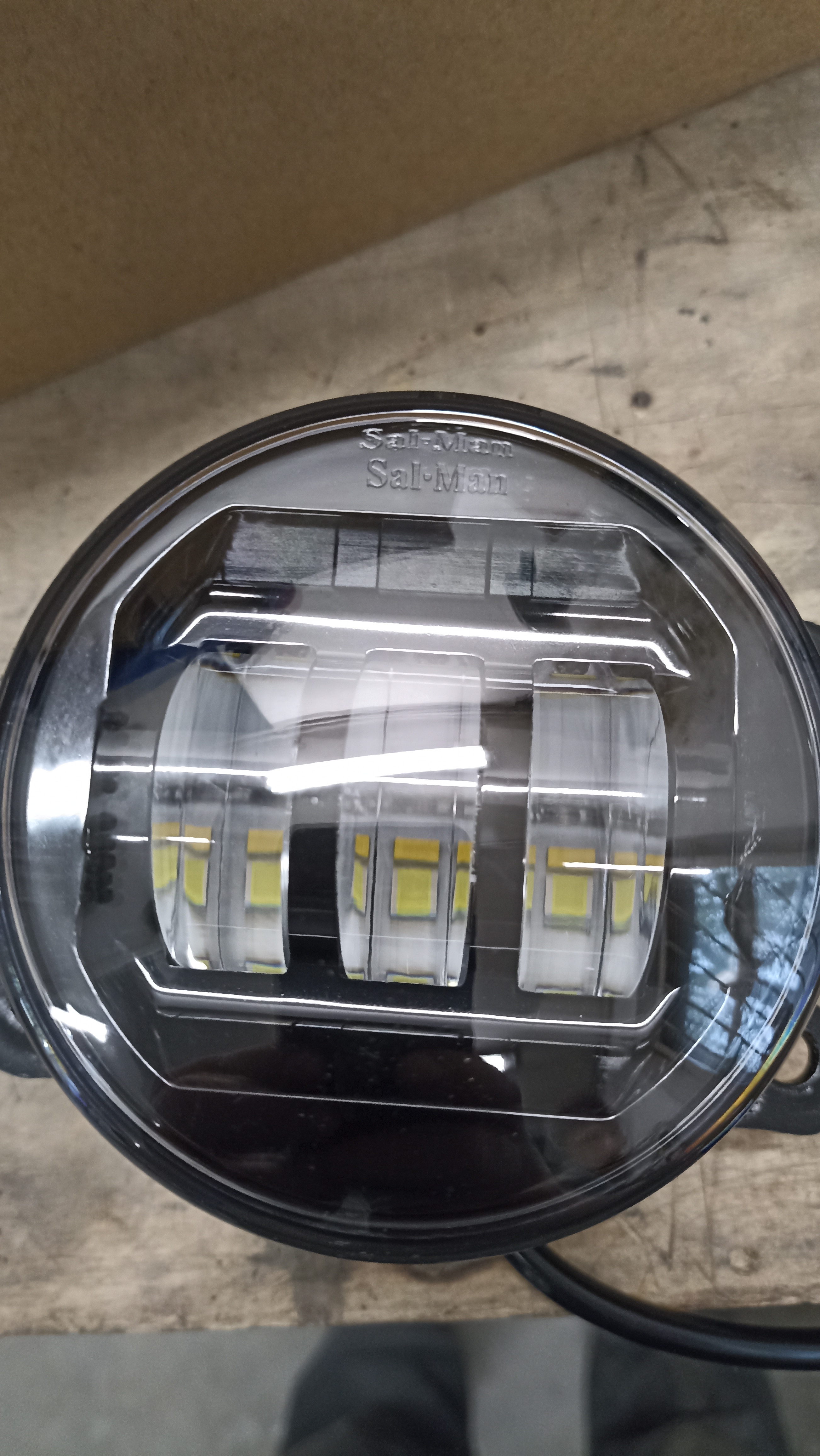

Я штатные и не собирался менять, но отражатели на одной начали ржаветь да и потеть начали. Думал сначала поставить что-то типа штатных, но решил воспользоваться советом друзей и поставил salman, светят конечно намного ярче штатных, а сколько прослужат время покажет.
