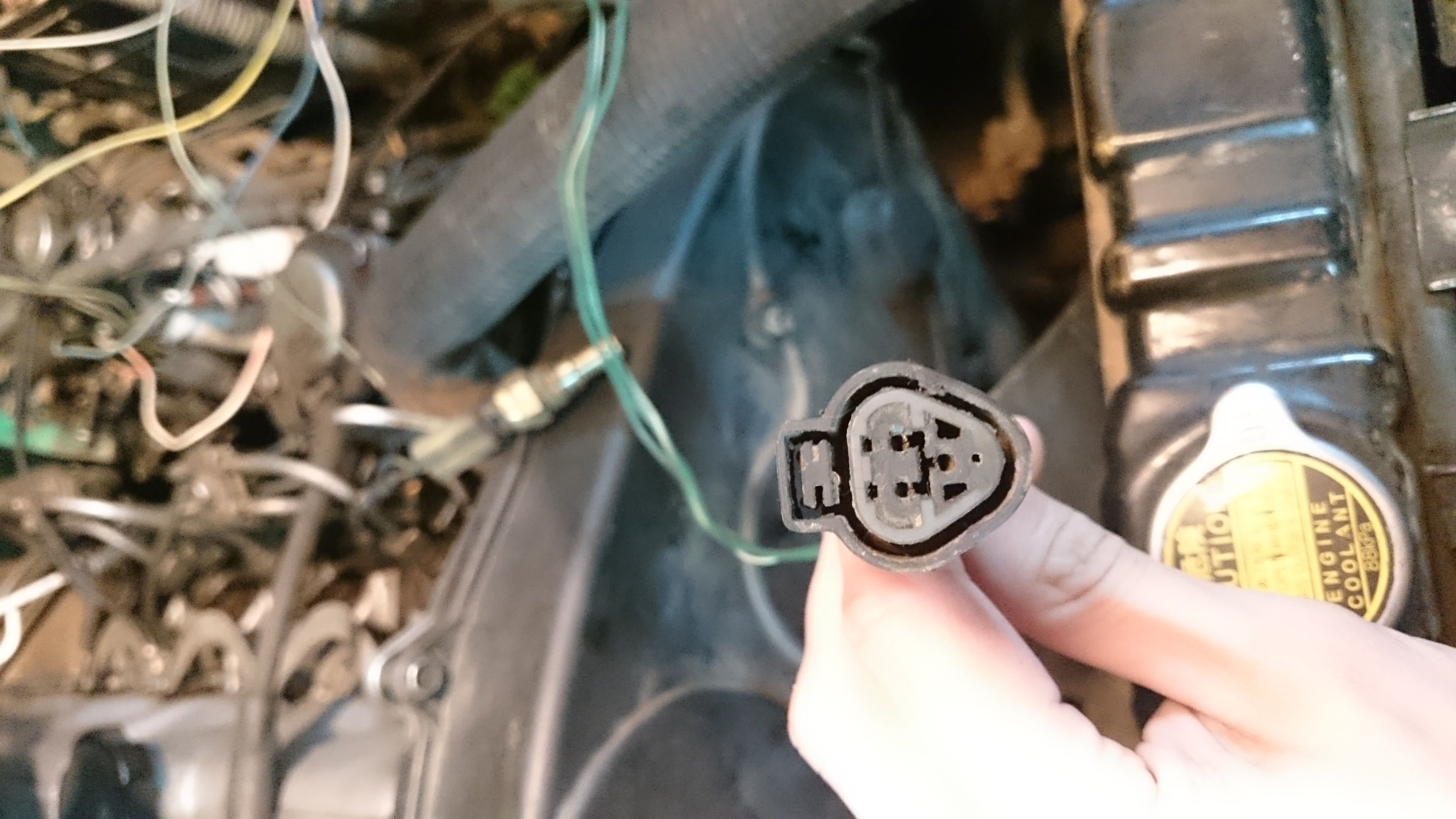

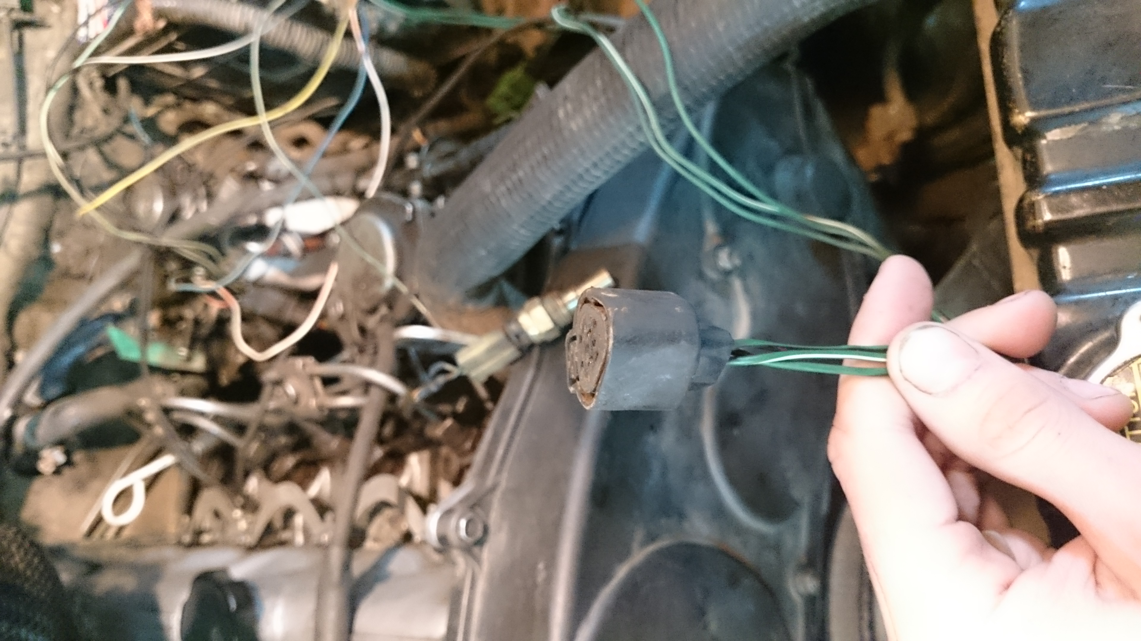

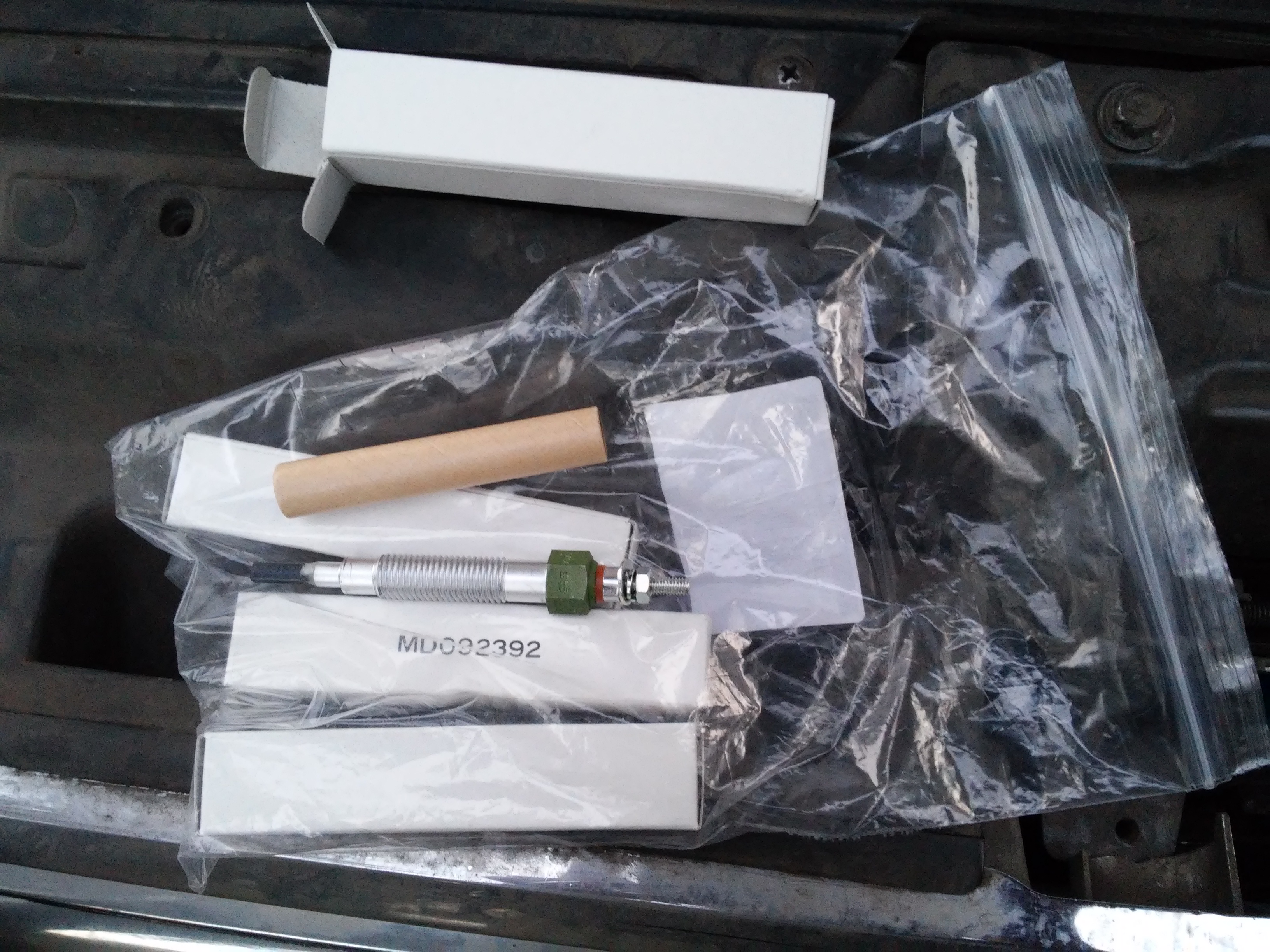

на всякий случай фотка.
провода с датчика скидывал, ни чего не меняется.
блок где искать? справа под бардачком?(правый руль).

Блок находится слева у ног пассажира(если руль справа), под пластиковой крышкой.
Как временная мера можно поставить кнопку на обмотку реле управления свечами. Т.е. подавать питание не напрямую на свечи, а на обмотку реле, таким образом заменяя блок управления. :)
А чтобы не попалить свечи, надо для начала определиться за какое время свечи полностью прогреваются. Попросту вывернуть все свечи, подцепить их в связку на общую шину, подключить к аккумулятору и засечь время прогрева. В итоге при запуске держать кнопку не дольше полученного времени. Чтобы свечи не спалить, если они простые, не саморегулирующиеся.

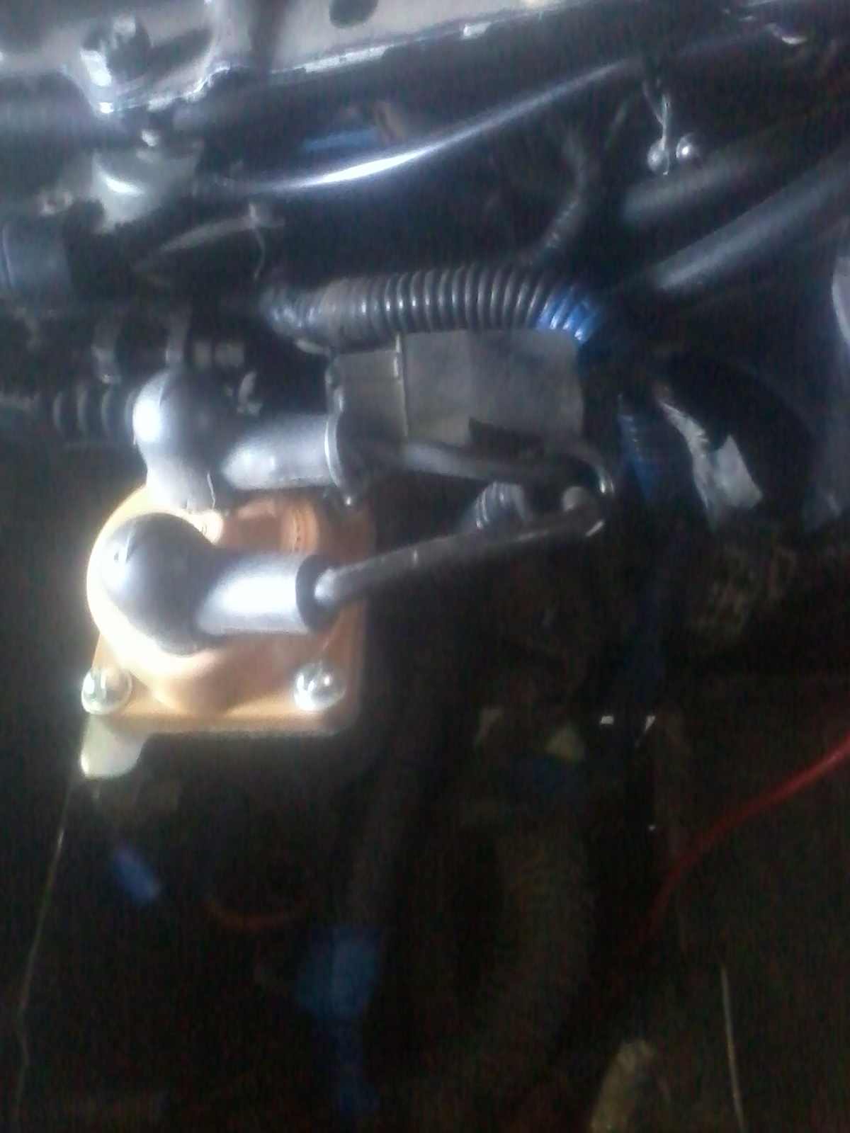

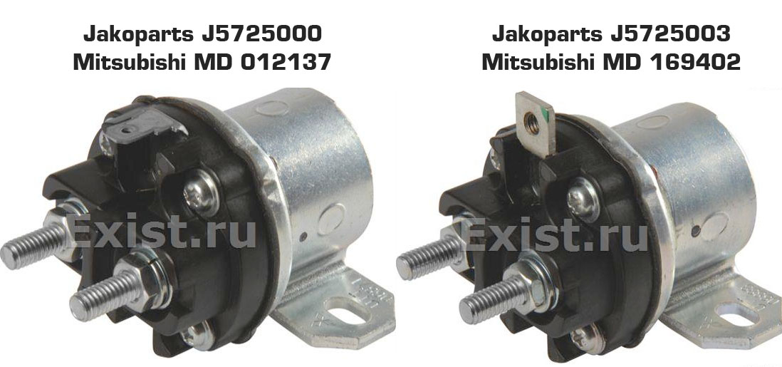

Сделал времянку с кнопкой, сейчас разбираюсь с блоком. Еще один вопрос если на опыты сниму блок без него ездить можно? мозги не будет глючить?
посмотрел екзист без слов ::-D: 87600рэ.
походу у меня еще тот колхоз, екзист выдает схему с 2мя рэле, по факту 1 и то от газона, а блок MD 329587 (по екзисту от схемы с двумя рэле)
Блок управления свечами отвечает еще и за работу ЕГР, если она на машинке предусмотрена. А так схему надо смотреть.
По поводу колхоза. Ищи внизу тогда дополнительный резистор ниже релюшек. Ну и провода силовые должны идти под второе реле.
Если блок от системы с двумя реле, а свечи стоят 11 вольт, то мучать блок смысла нет. Он правильно работает. И скорее всего исправен. Так как осталось одно реле, то он правильно отрабатывает подавая питание 4 секунды. Это время отводится для разогрева свечей первым реле. А так как второго реле нет, то и питание никуда не подается при запуске и после запуска. Проще либо блок заменить на другой от системы с одним реле, либо оставить этот же блок, но добавить между блоком и силовым реле релюшку задержки времени. Тогда останется и этот же блок и эти же свечи.

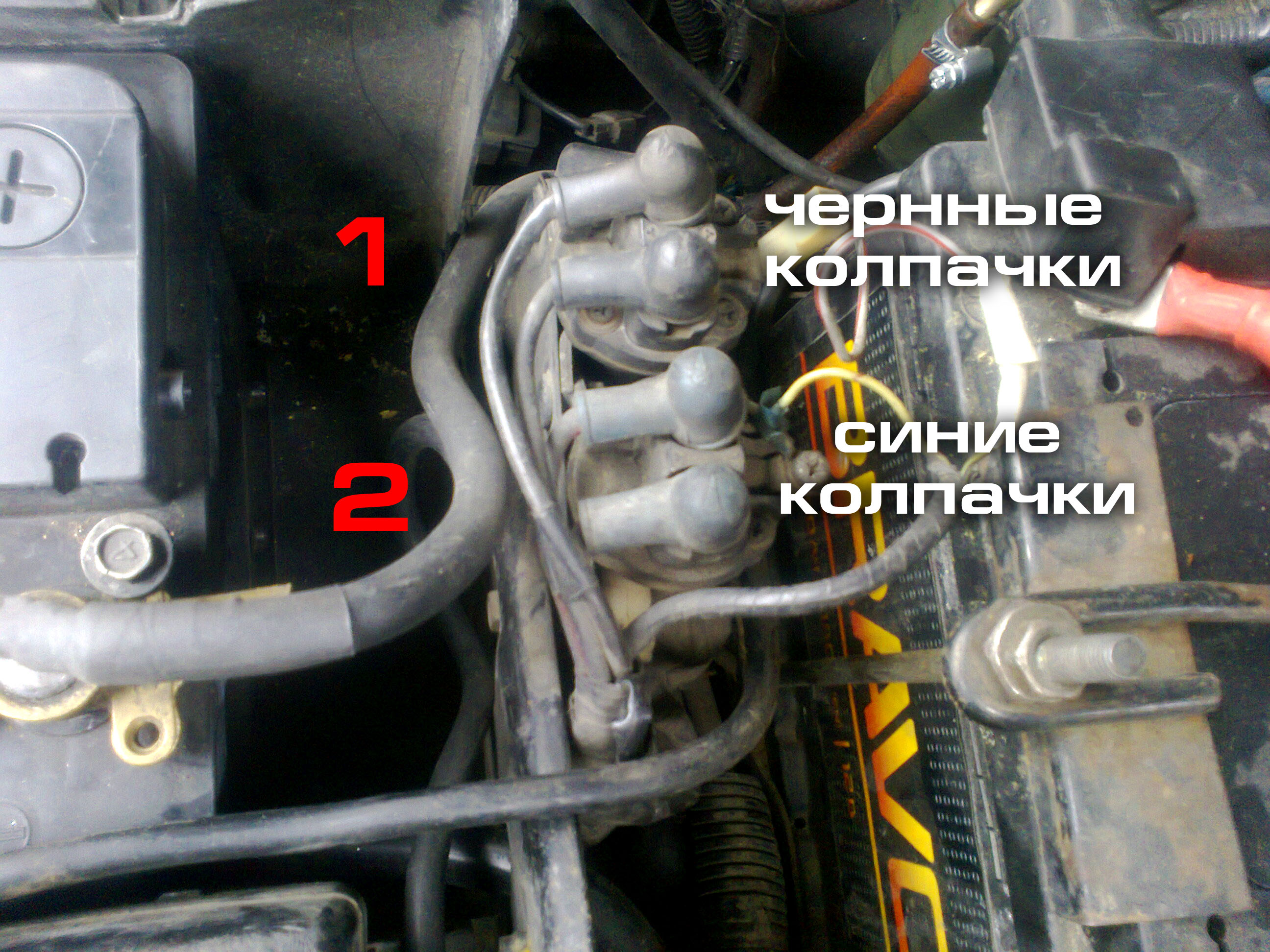

Подскажите свечки на 4d56 с регулирующей спиралью, блок у меня самодельный потому программу работы могу забить практически любую.

NGK 6592, они же NGK Y-733, это оригинал, работают отлично.

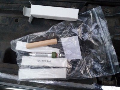

Всем привет! В полку обладателей сгоревших свечей пополнение) П2 пруль, 4D56T, система Super Quick Glow (2 реле).
Предыстория.
Полгода назад вышел из строя блок управления накалом, электрик сделал принудительный накал с кнопки, не придав значения, что свечи стояли оригинальные, вероятно, еще с завода 6.2v (на момент подключения сам ни названия системы, ни разновидностей свечей не знал, доверился мастеру). С неделю назад ухудшился запуск на холодную, спустя несколько дней вовсе не завел. Грешил на топливную, оказались свечи - сгорели 3 из 4.
Полагаю, что старенькие оригинальные 6.2v свечи не выдержали принудительного прогрева от 12v, хотя, сильно не зверствовал по времени накала. Электрик развел плечами, сослался на возраст свечей и заявил, что у меня нет реле 6v и что форумы он не читает :)
Насколько понял из начальных страниц темы, без родного блока накала (а с принудительным кнопкой) устанавливать свечи следует большого внутреннего сопротивления 12v. До установки свечей замерить время их накала; перед пуском двигателя удерживать кнопку соответствующее число секунд (зимой у нас редко опускается ниже нуля).
Заказал свечи NGK 2189 (Y-115T-1) 12v вместо оригинальных 6.2v. Кто сталкивался с подобной ситуацией, будут ли они нормально работать от принудительного накала и долго ли проживут, учитывая относительно теплые зимы и "контролируемый" :) прогрев?
Выдержит ли реле быстрого разогрева увеличенное время накала новых 12v свечей?
Либо категорически искать донорский/чинить вышедший из строя блок управления и переходить на 6.2v? В данном случае что скажете о NGK 2161 (Y-115R-1) из личного пользования?
П2`92, Short JDM, 4D56Т, AКПП, SS, LSD, лебедь Runva 8000 Lbs, меххабы, 265/75/16, 8J et0, лесенка, фаркоп, багажник, наклейка ПНХПДРС :)

Спалил сам,реле выдержит,время накала определишь практикой,электрик не прав.

Ребята, вопрос глупый, но нет под рукой мультиметра, а вся проводка от релюх плотно уложена в общий жгут и упакована в гофру. Какое из реле 12v, какое 6v?
- №1 с черными колпачками и контактом "папа-мама"
- №2 с синими колпачками и с винтовым контактом
И какой провод на шину свечей какому из реле соответствует?
- №1 один толстый провод
- №2 два тонких, соединенных вместе
И чтобы наверняка разобраться. Напряжение 6В, подаваемое вторым реле, получается из-за гасящего резистора, изначально, реле тоже 12В?
Таким образом, реле одинаковые за исключением типа соединений управляющих проводов, верно? Аналоги оригинальных Jakoparts J5725000 и Jakoparts J5725003 оба по 12В.
Вопрос. Если из цепи удалить резистор, можно ли сделать данные реле взаимозаменяемыми? На случай отказа.
