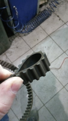

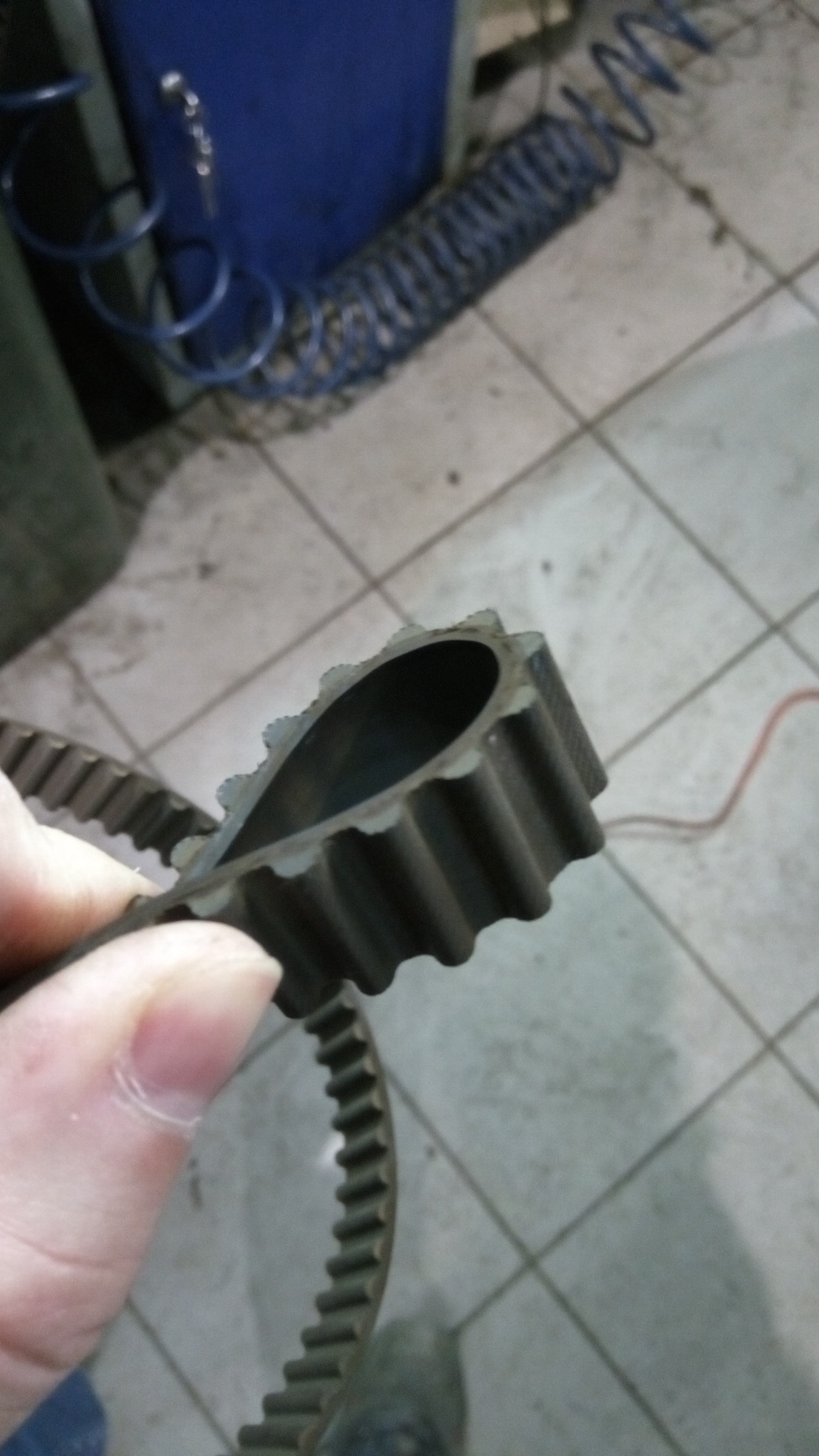

Это просто на машине нету шайтан-коробки, которая просто провоцирует... У себя срезал облысевший ремень примерно на 50ткм, недавно делал замену грм на 57ткм - ремешок поставил обратно - вибрации не очень приятные.
П.С. Пробег по моточасам гораздо больше чем на спидометре - турботаймер + молотилово на рыбалках на холостых, т.к. на машине инвертор и вообще постоянно что то питается с аккумов.

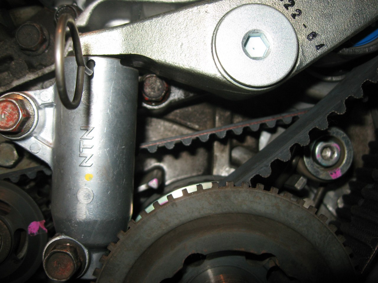

Доброе утро всем. Нужна помощь друзья. Поменял все ролики, натяжители, ремень балансира, а ремень грм не одевается на ролики. Брал ремни CONTITECH CT 1152 и CONTITECH CT 1107. Накидывал по книжному со звездочки коленчатого вала, против часовой стрелки. Как будто не хватает одного зуба, померял с родным вроде одинаковые. Други что я мог делать не так? Звездочку коленчатого выдвигал наружу, все равно никак не лезет.

А натяжитель ГРМа ставил новый. Пипка из него выдергивается после установки ремня ГРМ.Alb888 писал(а):Доброе утро всем. Нужна помощь друзья. Поменял все ролики, натяжители, ремень балансира, а ремень грм не одевается на ролики. Брал ремни CONTITECH CT 1152 и CONTITECH CT 1107. Накидывал по книжному со звездочки коленчатого вала, против часовой стрелки. Как будто не хватает одного зуба, померял с родным вроде одинаковые. Други что я мог делать не так? Звездочку коленчатого выдвигал наружу, все равно никак не лезет.
Правильно ли я понял, что натяжитель еще не "отпущен", а ремень не лезет?

Поставил старый натяжитель, прокачав предварительно. Поставил я ремень , только не по книжному. Натяжитель поставил в последнюю очередь, при этом натянул ремень деревяшкой через ролик. Только метка распредвала сбилась на один зуб.
- lesnik5000
- Сообщения: 6598
- Двигатель:: 4D56U
- Откуда: Архангельск
- Благодарил (а): 486 раз
- Поблагодарили: 424 раза
Re: О ремне балансиров
Переставляй по меткам. Не по меткам только тнвд можно, потому что он все равно постоянно максимум давит. И натяжитель прокачивать не надо, это не аммо.Alb888 писал(а):Поставил старый натяжитель, прокачав предварительно. Поставил я ремень , только не по книжному. Натяжитель поставил в последнюю очередь, при этом натянул ремень деревяшкой через ролик. Только метка распредвала сбилась на один зуб.
