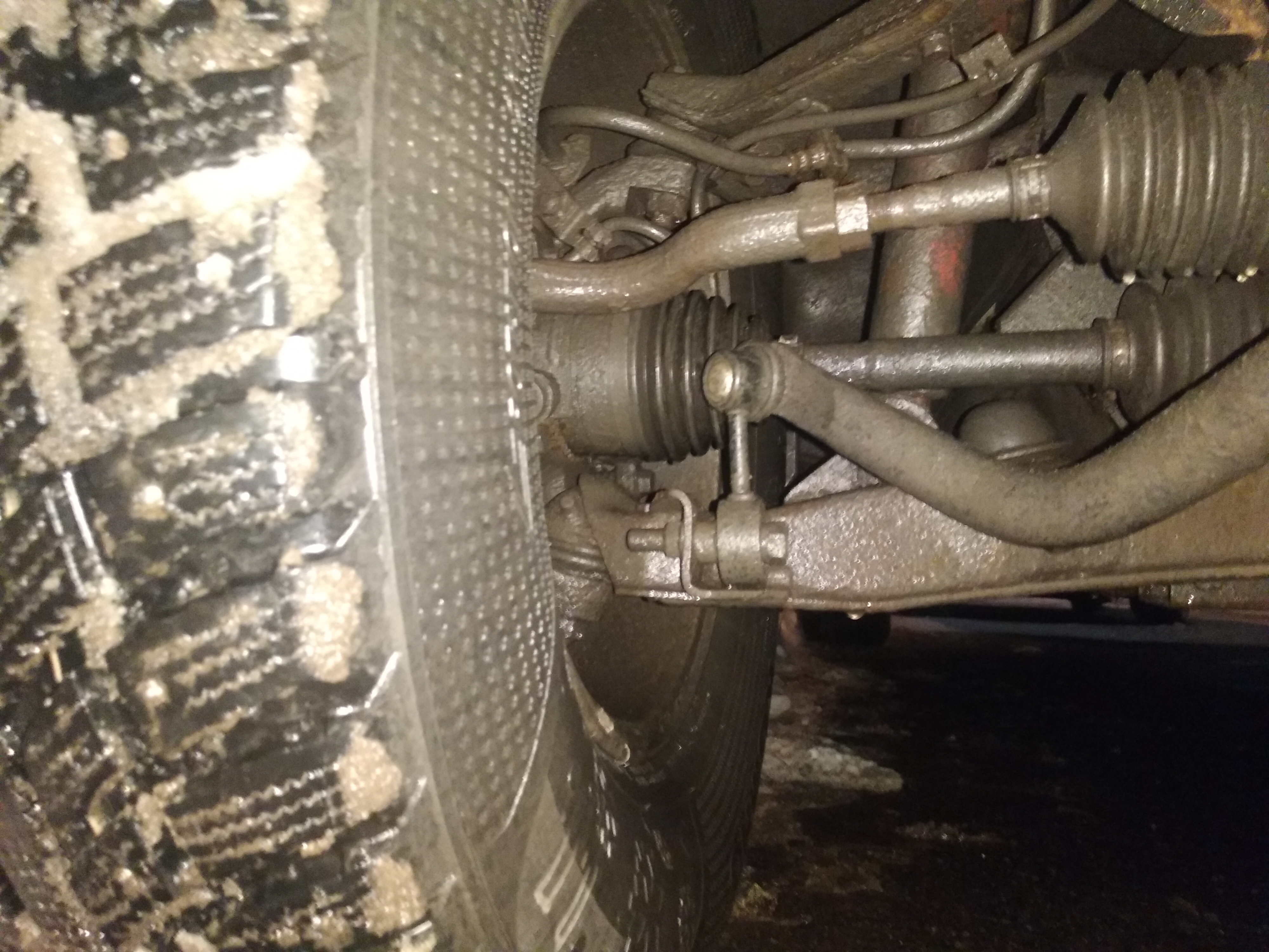

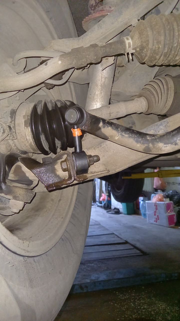

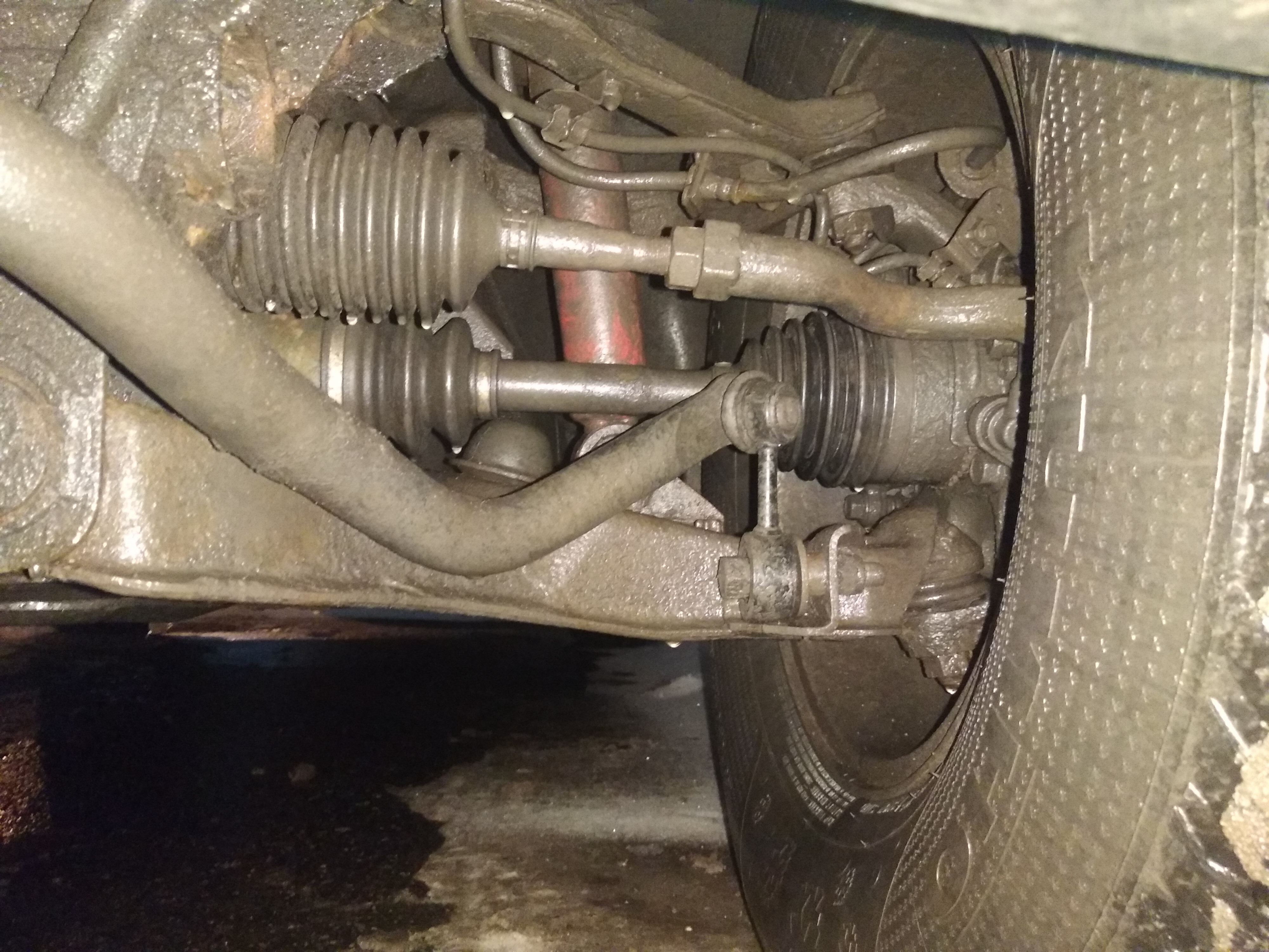

поставил стойки от делики. если их просто так ставить, то они с перекосом встают. сделал из трубы мм по 15 проставочки. купил болты подлиннее. затянул... но сталь трубы в итоге мягковата. продавливается.
в итоге через пару дней поменял на втулки из поршневого пальца подходящего размера .

технотол писал(а): поставил стойки от делики. если их просто так ставить, то они с перекосом встают. сделал из трубы мм по 15 проставочки. купил болты подлиннее. затянул... но сталь трубы в итоге мягковата. продавливается.
фоткиб приложил, толщина приставок по 15 мм. нужна?
на фото вродеб ровно стоят :=-O:

нужны однозначно.

технотол писал(а): нужны однозначно.
Спасибо! Буду когда брать к ним гайки и болты возьму по лишней гайке и рассверлю её чтоб одеть как втулку :*THANK*:
Напиши по ощущениям, изменения есть какие после установки данных линков?

толщина 15 мм примерно. мож у меня стабилизаор короткий :).
менял верхние резинки передних амортов и стойки эти поставил одновременно. результат мне понравился. мягче стыки стал проезжать. на этом наверное моя борьба с жосткостью закончена.
т.е. спереди кони с расслабленным клапаном на сжатие, пружины от п4 бу, новые резинки (верх оригинал, низ втр полеуретан с доработкой (немного подпилил болгаркой конус (сделал его потоньше чтоб помягче был) ) и стойки от делики.

ГАНС писал(а): заказал стойки с салентом от делики по приведённым здесь номерам
Ну, что прошёл год как поставил стойки от кирпича, за это время была и Карелия и Кольский, стойки показали себя супер, особенно в первые дни после замены яиц на данные с сален блоком пока не привык положительный эффект ощущался при проезде всяких неровностей ощутимо. Единственное угол разворота шарового пальца к стабилизатору получается немного наискось, но ничего год уже отходили. Если и когда умрут эти :*SCRATCH*: попробую для эксперимента взять тойотовские, там высота говорят чуть повыше (самое то с моим лифтом) и возможно там угол разворота головки пальца иной.
