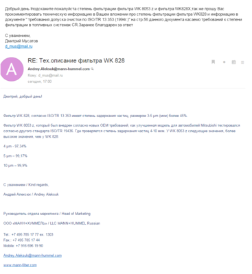

Зашибись! Что-то с памятью моей стало! Видать химиотерапия так на организм влияет:( d_mus и я сам же выкладывал на 10стр.в этой теме в 2015году, ответ Манн-ов, по поводу фильтрации! WK8053z ::-D: ! Вот документ,который выкладывал d_mus.
Касательно фильтра WK 8053 z, что применяется на Mitsubishi Pajero IV 3.2D, то он тестировался согласно ISO/TR 19436.
В этом случае проверяется степень задержания частиц размером 4-10 μm (мкм).
У WK 8053 z следующие значения:
4 μm - 97,34%
5 μm – 99,17%
10 μm – 99,9%
