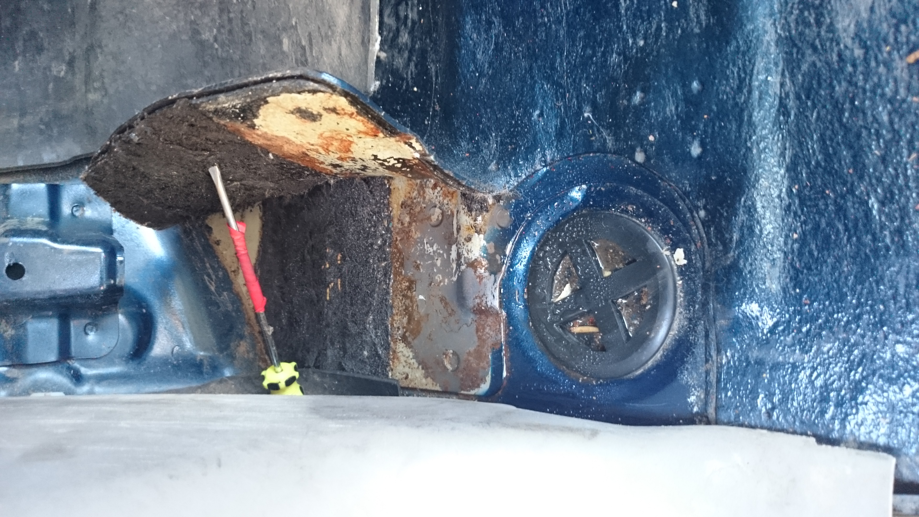

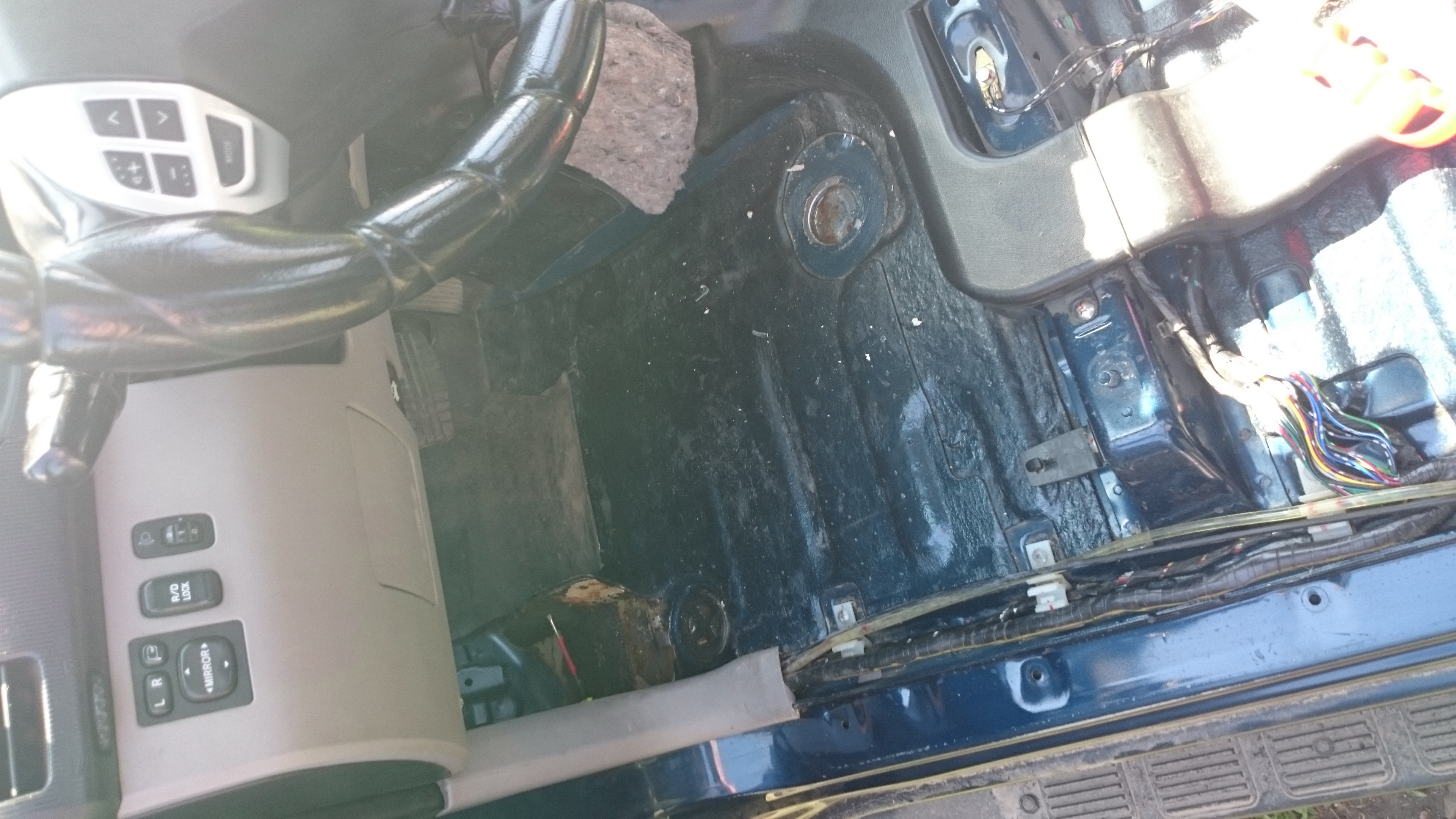

Гниет машинка, прямо изнутри. Сдавал ковер на мойку, смотрю что-то ржавеет, дай дерну, ну и дернул (конечно закрасил грунтовкой). Со стороны пассажира чуть получше.
Срывал кто эти резино-мягкие наклейки? Греть феном? Что на замену?

Машина начинает гнить, как сходит с конвеера! Конструкция рамная, посему забить и не париться.Alex_IZA писал(а):Гниет машинка, прямо изнутри. Сдавал ковер на мойку, смотрю что-то ржавеет, дай дерну, ну и дернул (конечно закрасил грунтовкой). Со стороны пассажира чуть получше.
Если совсем невтерпеж, эпоксидная шпатлевка с длинным волокном. Она используется для ремонта яхт. Металл чистится, травится кислотой, затем наносится шпатлевка с перекрытием в 5 см, а на нее клеится стеклоткань. По ней еще раз слой той же шпатлевки, грунт и краска. После высыхания клеится шумка. В данном месте лучше работать из салона.
Варить здесь нерационально, к тому же по прочности такой бутерборд не уступает металлу. Когда-то ремонтировал так Жигуля -не трескается, не ржавеет и очень крепко держится в течение следующего десятилетия. Так случилось, что видел одну из своих прежних машин через 6 лет после продажи, другая была у родственников - статистка имеется. Этим же способом можно заделывать дырки, например от сквозной коррозии. Тонкость в том, что металл у места аппликации нужно утопить, а это не так просто, как кажется на первый взгляд.
Материал покупал в магазинах АГА фирмы Bondo (США) годах в 1998-99. Его уже давно сюда не возят. Аналогов на сегодняшний день не знаю - все с мелким волокном, поэтому прочность не та.

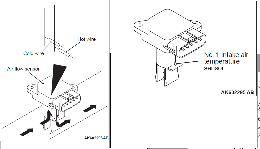

Докладываю: датчик помыл (элемент был черным, после мойки стал коричневым. Видно, что стороны, откуда поступает поток воздуха, идет износ. Там имеется то-ли матовый серый налет, который не отмылся, но я думаю, что это износ покрытия элемента от пыли). Движек заработал веселее, появился ощутимый подхват, дымность заметно уменьшилась).BorisMan писал(а):Дизель, 2.5. Появился черный дым, почти КАМАЗ. Это не штатный выброс сажи. Хорошо видно после нажатия на газ после равномерного движения на оборотах в промежутке 1500-1800 об. Пробег 135 тыс. Двигатель работает ровно, провалов нет, расход в норме. Дымит практически при каждом ускорении. Чекр не горит (полагаю, что датчик массового расхода воздуха жив). Что это может быть?
Грешу на забитый воздухан и старое масло (отработало почти 14 000). Завтра на ТО - предполагаю, что предложат помыть топливную систему. Не уверен, что это нужно делать - есть риск, что чего-нибудь отмоют и убьют ТНВД. Имею печальный опыт с Икс-трейлом, когда после замены масла в вариаторе он начал визжать. Жаль вопрос изучил после того, как пошел визг - там есть свои нюансы. Ремонт последнего очень дорогой.
Воздухан был не грязный.
Дымит в пределах разумного. Возможно сажевый клапан сработал пару раз при интенсивном разгоне. Покатаемся - поглядим!
Всем спасибо за советы!

не то помыл, это датчик температуры всасываемого воздуха, сам элемент находится глубже в виде 2 проволочекBorisMan писал(а): Докладываю: датчик помыл (элемент был черным, после мойки стал коричневым. ..

Имеется в виду внутри трубочки, через которую проходит воздух?DenisR писал(а):не то помыл, это датчик температуры всасываемого воздуха, сам элемент находится глубже в виде 2 проволочекBorisMan писал(а): Докладываю: датчик помыл (элемент был черным, после мойки стал коричневым. ..
Так я там тоже помыл. Там правда мало чего разглядеть можно.

да там, на солнце там нормально все видноBorisMan писал(а): Имеется в виду внутри трубочки, через которую проходит воздух?

сорвал этой весной все эти битумные кусочки-девственное покрытие было под ним. взамен вибропластом весь пол укрыл, а кое-где в несколько слоевAlex_IZA писал(а):Гниет машинка, прямо изнутри. Сдавал ковер на мойку, смотрю что-то ржавеет, дай дерну, ну и дернул (конечно закрасил грунтовкой). Со стороны пассажира чуть получше.

Да не расстраивайтесь Вы так! Скорее всего есть еще более интересные места. Сам не лазил, но думаю под расширителями колесных арок красота неописуемая.capt писал(а):сорвал этой весной все эти битумные кусочки-девственное покрытие было под ним. взамен вибропластом весь пол укрыл, а кое-где в несколько слоевAlex_IZA писал(а):Гниет машинка, прямо изнутри. Сдавал ковер на мойку, смотрю что-то ржавеет, дай дерну, ну и дернул (конечно закрасил грунтовкой). Со стороны пассажира чуть получше.
ЗЫ грунтовка здесь ничего не даст, кроме как успокоение для обладателя авто. Она без краски и защитой для металла по большому не является, а гниет металл здесь изнутри.

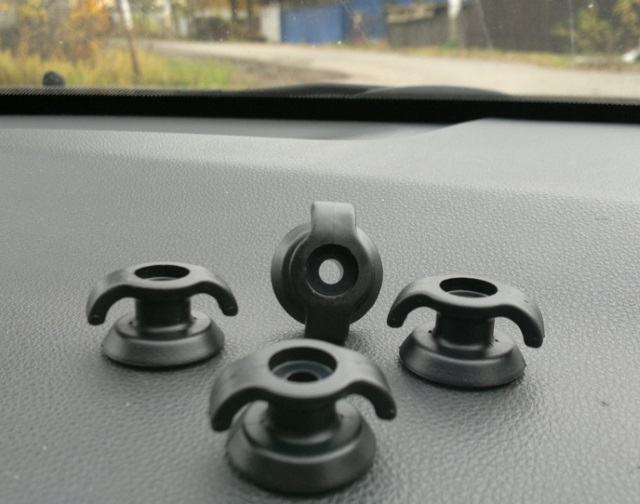

Нашел, но не успел поставить.AlexK26 писал(а):А кто-нибудь нашёл адекватную замену штатным крючкам для сумок-пакетов в багажнике? На родных ключках ведь ничего не держится. Хоть бы чуть концы у них загнули, чтобы получилось Г__, а не I__
Планирую крючки от WV номер 6Y5868280 к обшивке или заклепками или болтами прикрепить.

А можно фото, как вы ваще ими пользуетесь. За столько лет и большого пробега ни разу не воспользовался этими штуками.Ouzo писал(а):Нашел, но не успел поставить.AlexK26 писал(а):А кто-нибудь нашёл адекватную замену штатным крючкам для сумок-пакетов в багажнике? На родных ключках ведь ничего не держится. Хоть бы чуть концы у них загнули, чтобы получилось Г__, а не I__
