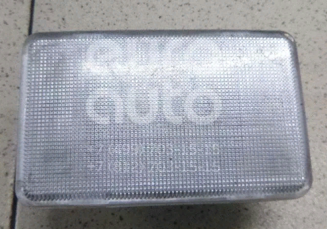

Кто нибудь знает, есть ли в природе плафоны, те который стоят в передних дверях? Точнее, нужны стеклышки отдельно, продаются ли они отдельно и если да, то какой номерок? Благодарю.

П.С 2001 год. двиг.-3L,. А разве кроме прозрачных бывают другие в дверях? Я имею ввиду сам рассеиватель(стекло)в низу передних дверей.
алексей - Маленький Мук писал(а): В Монтериках их не стоит,
Что именно не стоит в Монтеро...освещение двери?
Юрий Георгиевич
Сообщения: 263
Зарегистрирован: 24 июн 2020, 15:34
Двигатель:: 6G72 бензин 3 литра
Мой автомобиль(и):: Монтеро Спорт
Откуда: Смоленская область, Сафоновский район
Поиск номеров оригинальных запасных частей. по VIN коду
Сообщение Юрий Георгиевич »
Всем спасибо- нашел! Кому надо, номерок 8411А001 рассеиватель плафона двери. :*DRINK*:

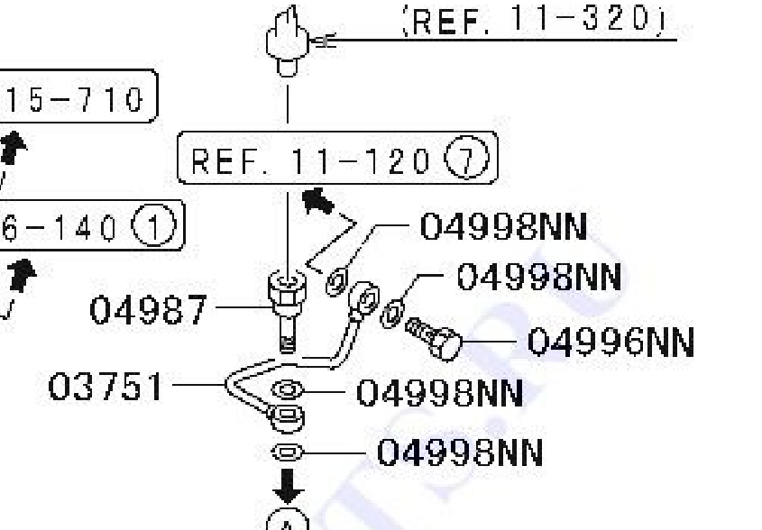

on gravel
Сообщения: 31
Зарегистрирован: 07 сен 2016, 12:17
Двигатель:: 4M40
Мой автомобиль(и):: Pajero II японец
Откуда: г.Екатеринбург
Благодарил (а): 12 раз
Сообщение on gravel »
Здравствуйте!!
болт крепления трубки датчика давления, который на блоке около гидронатяжителя
по схеме номер 04996NN болт с дыркой и шайба 04998NN.
подскажите каталожные номера для заказа
Сообщение Неофит »
on gravel писал(а): подскажите каталожные номера для заказа
VIN есть?
На любой вопрос даю любой ответ. C приветом - Андрей !
Сообщение Неофит »
алексей - Маленький Мук писал(а): V46-4004171
:) Тогда: 04996NN - MF650102(M10x20), 04998NN - MF660063(D=10; кольцо уплотнительное медное).
on gravel
Сообщения: 31
Двигатель:: 4M40
алексей - Маленький Мук писал(а): ↑
V46-4004171
спасибо!
