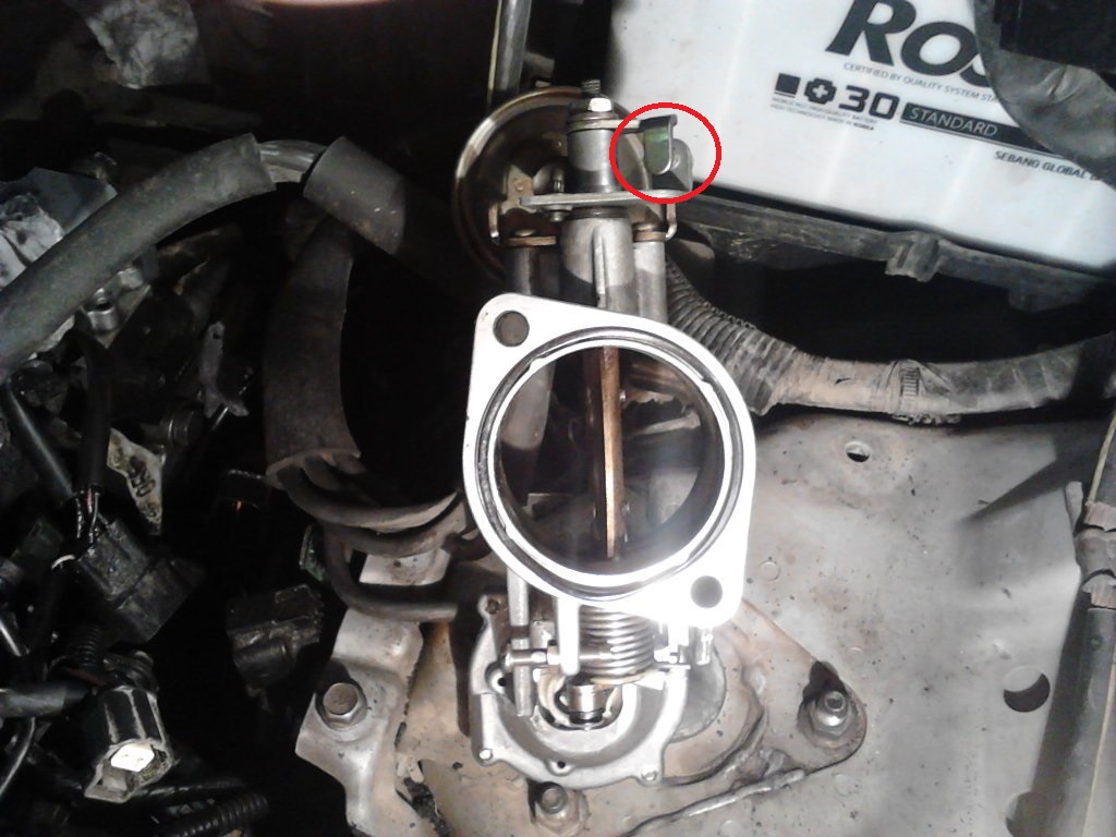

666717, там не то что зазор, он даже регулируется винтом.
Верхний вакум прикрывает заслонку на необходимый угол, этот угол выставляется винтом на заведенном двигателе.
Нижний вакум глушит машину, хотя с этим нормально справляется и сама электроника.

Так вот, на дроселе стоят 2 вакума, нижний и верхний. Верхний как вы сказали работает при активном педалировании, так и должно быть, но холостых он не полностью перекрывает, угол прикрытия на холостых регулируется винтом.
а вот нижний OFF возможно, он помогает глушить, но основную часть в этом процессе делает ТНВД.
Если вы глушите ЕГР, то винтом увеличиваете угол открытия на холостом, заводите и регулируете по звуку. (поверьте там не ошибешься)

вот теперь ясно, значит мне нужно приоткрыть заслонку винтом. Спасибо.SmoAG писал(а):Так вот, на дроселе стоят 2 вакума, нижний и верхний. Верхний как вы сказали работает при активном педалировании, так и должно быть, но холостых он не полностью перекрывает, угол прикрытия на холостых регулируется винтом.

Дросель всегда нормально открытый, за счет нижней пружины.
После пуска двигателя, вакум закрывает заслонку, при активном педалировании соленойд сбрасывает давление и заслонка открывается увеличивая подачу воздуха.
на фото болт обведен
