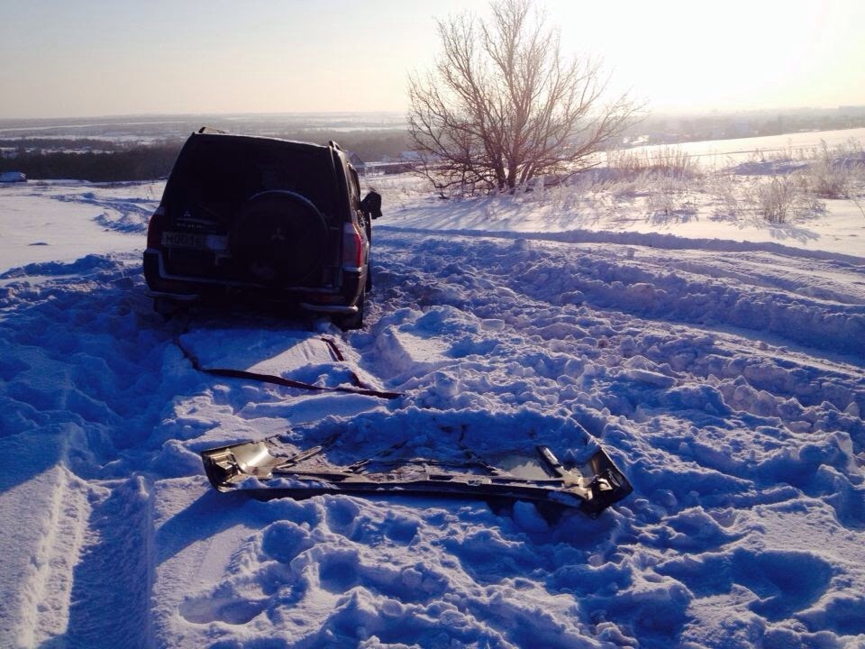

К сожалению видео не смог найти, но есть фото, стоят все листы до раздатки, колея накатана в поле именно моей машиной, другие туда не добрались.
Снега в тот момент было 40 см по колее, местами наст под снегом проваливаешься еще на 10-15 см.

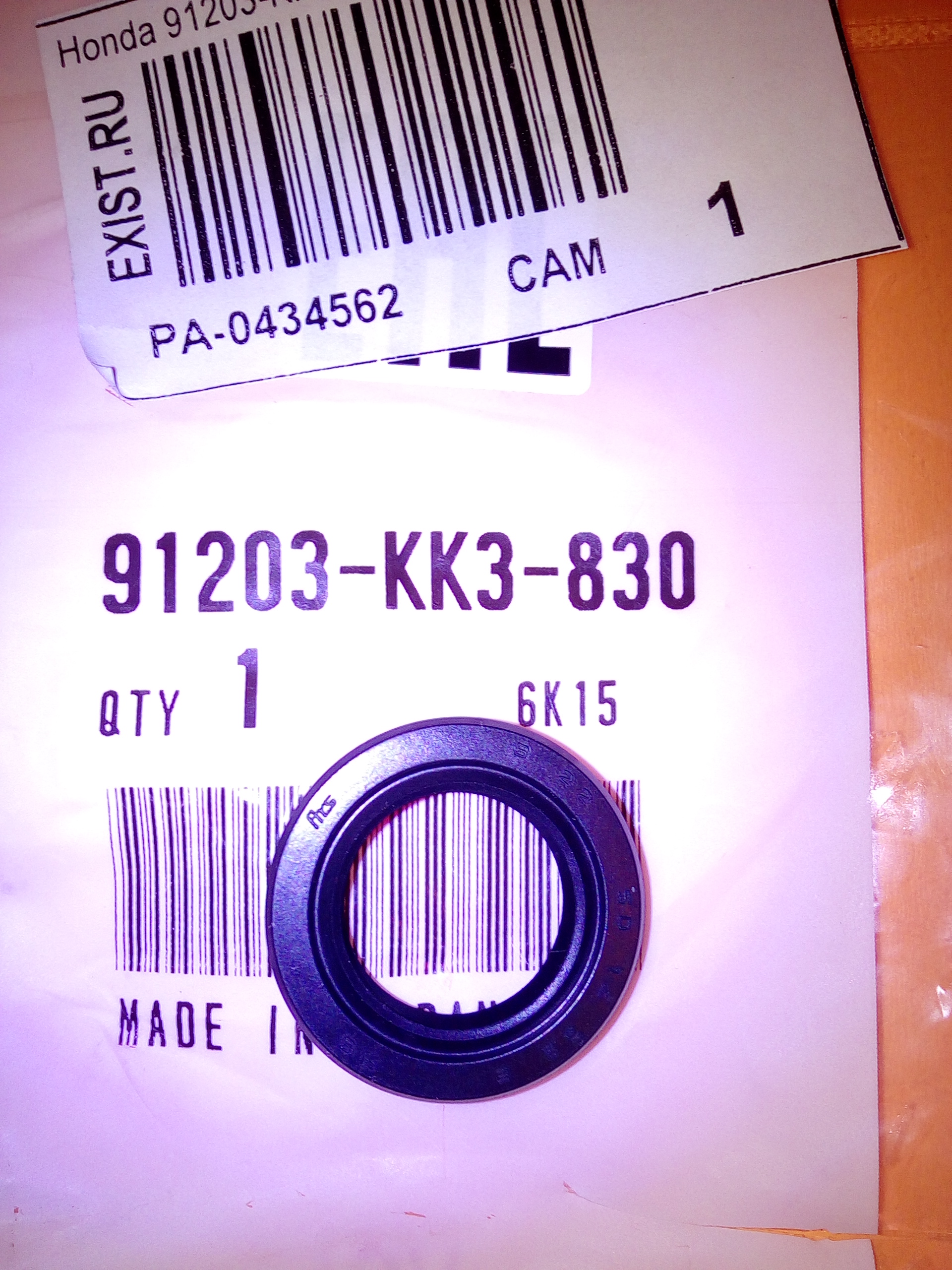

Подобрал сальник на актуатор раздатки от Хонды и вдруг кому пригодится номер моторчика вот такой RS-385PH-2085 .

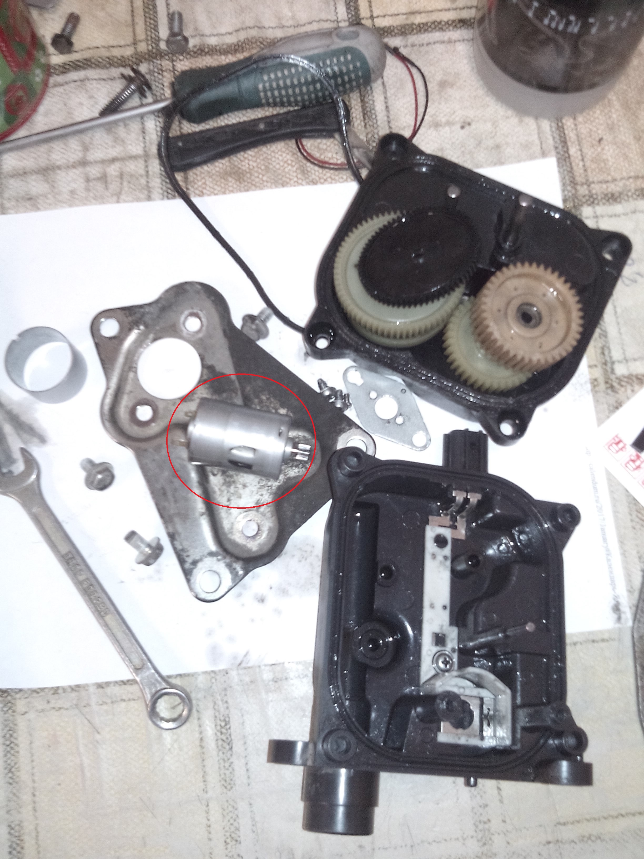

Вот как выглядит моторчик.

это кого-то катали на капоте от уазика? )))

Капот от 12, дурачились в чистом поле, типо серыинг;)))

Сегодня заменил сальник актуатора , вечером приехал домой решил проверить работу раздатки.Короче попереключал ,все быстро переключалось и вдруг при переключении из 2вд в 4вд колесики моргают но привод не подключается.В следующий режим переключается межосевая загорается , но колесики переднего привода продолжают моргать и опять реально остался задний привод.Клеммы сбрасывал,вакуум тоже отсоединял не помогает.Что за хрень?
