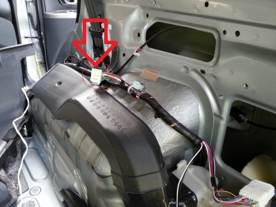

Delika379 писал(а):Всем доброго времени суток.
И так розетка фаркопа подключена! Как говорится глаза боятся а руки делают.
Ну по порядку.
1)Складываем задний ряд сидений.
2)Достаем и убираем в сторону 3й ряд сидений.
3)Снимаем верхнюю правую боковину(та что окошко прикрывает).
4)Снимаем нижнюю правую боковину.
5)Снимаем ящик для третьего ряда сидений.
6)Справа, ближе к проему двери, видим пустой разъем примотаный изолентой к косе.Он то нам и нужен. На этом разъеме есть все необходимые сигналы.Кроме противотуманного фонаря.Я все запитал от этого разъема.Ни правых ни левых задних фонарей не снимал
Разъем там с тонкими пинами(мама).Пришлось купить изолированые "папы" и резать их пополам.
Фото не делал
И так на автомобильном разъеме цветовая разводка такова:
1)Левый поворот - Зеленый с желтой полосой вдоль провода
2)Правый поворот - Зеленый с красной полосой вдоль провода
3)Габариты и подсветка номера -Зеленый с белой окольцовкой.(Тут немного остановлюсь подробнее.Так как у меня араб то на этом одном проводе выполнено и правый габарит и левый и подсветка номера.Надо учитывать что большинство евро-розеток на прицепах имеют различные подключения правого и левого габритов.Поэтому если у вас евро розетка то нужно правый и левый габарит с подсветкой номера посадить на данный провод.)
4)Стоп сигнал - Синий с оранжевой полосой вдоль провода
5)Задний ход- красный с синей полосой вдоль провода.
6)Противотуманный фонарь придется тащить самим.Выхода на него нет.
Так же на данном разъеме присутствует +12В для зарядки аккумулятора на автодоме(прицеп дача).Провод чисто красный 2.5квадрата
Массу я взял непосредственно с кузова ..
Всем удачи.

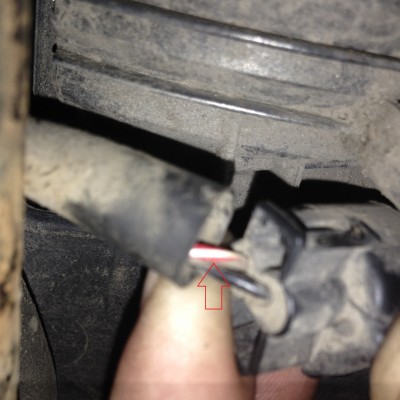

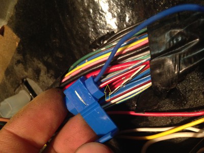

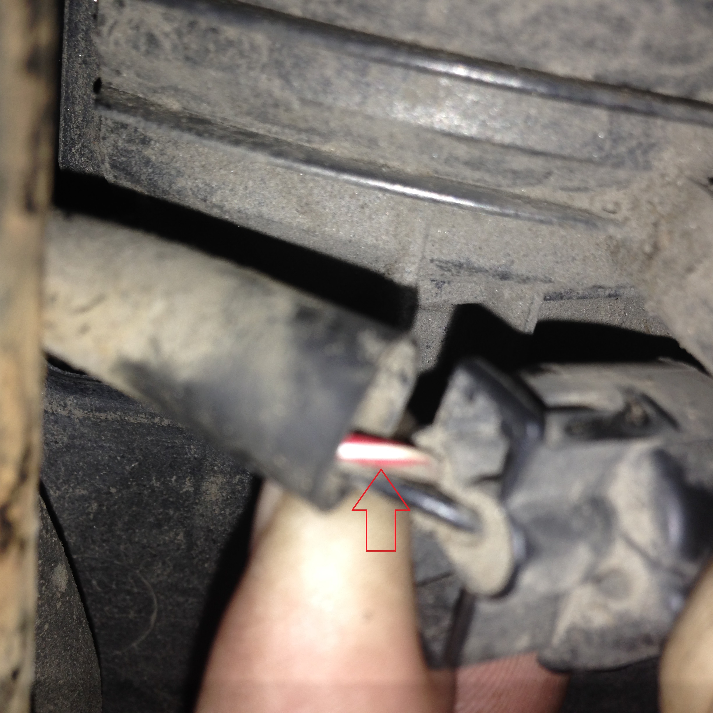

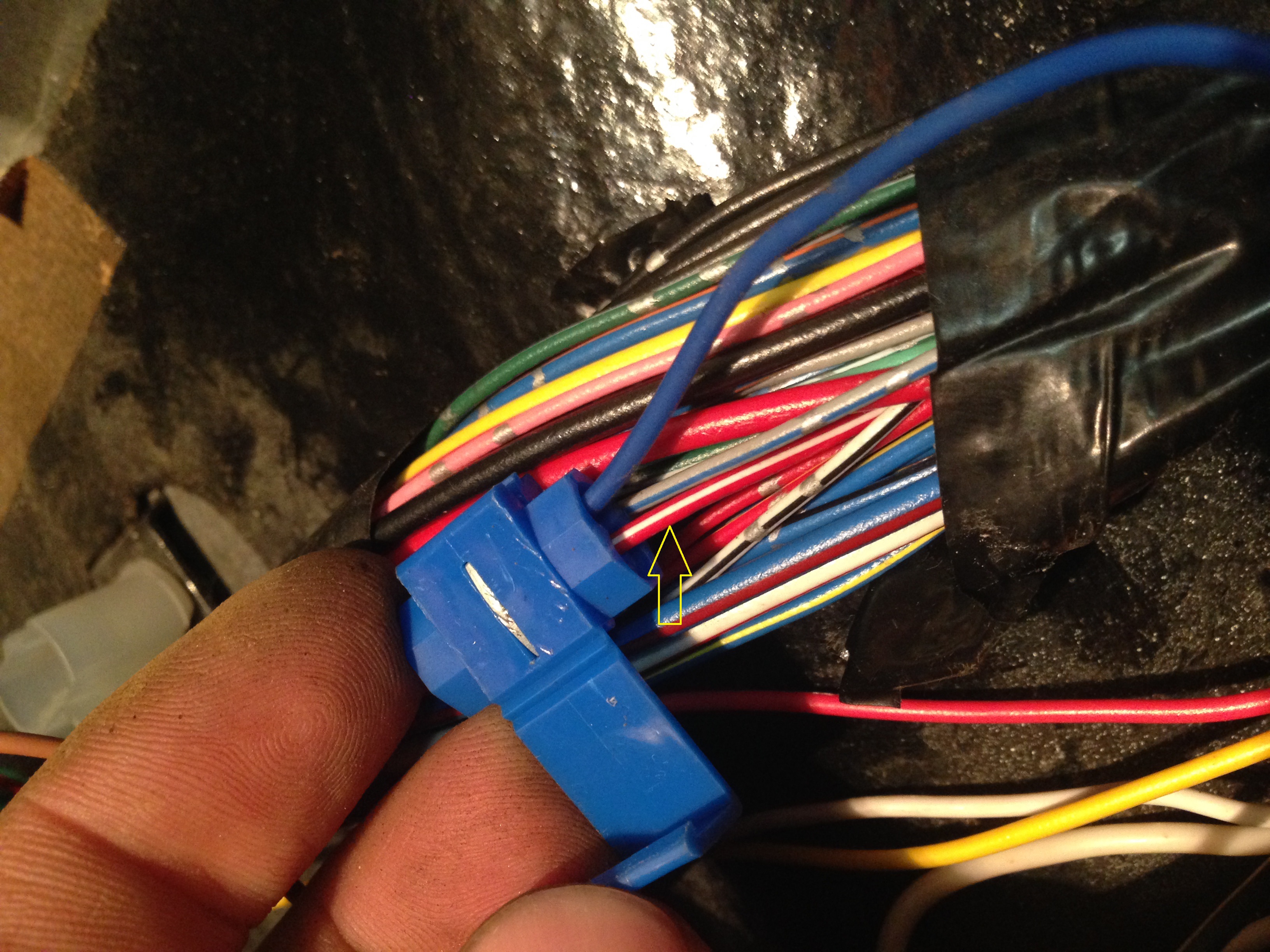

Добрый день ,
поставил себе универсальную электрику BOSAL, и подключил ее к разъему фото (20130602),
в данном разъеме не нашел противотуманный фонарь , пришлось разобрать фонарь , посмотреть цвет , см фото 2 (0963) и и нашел данный провод в общем пучке рядом с этим-же разъемом см фото (0969), все подключил через соединительные клеммы. И тут возник вопрос , а дополнительный предохранитель надо ставить или менять в блоке предохранитель на более мощный или нет, может кто-то подскажет по данному вопросу?
спасибо.
