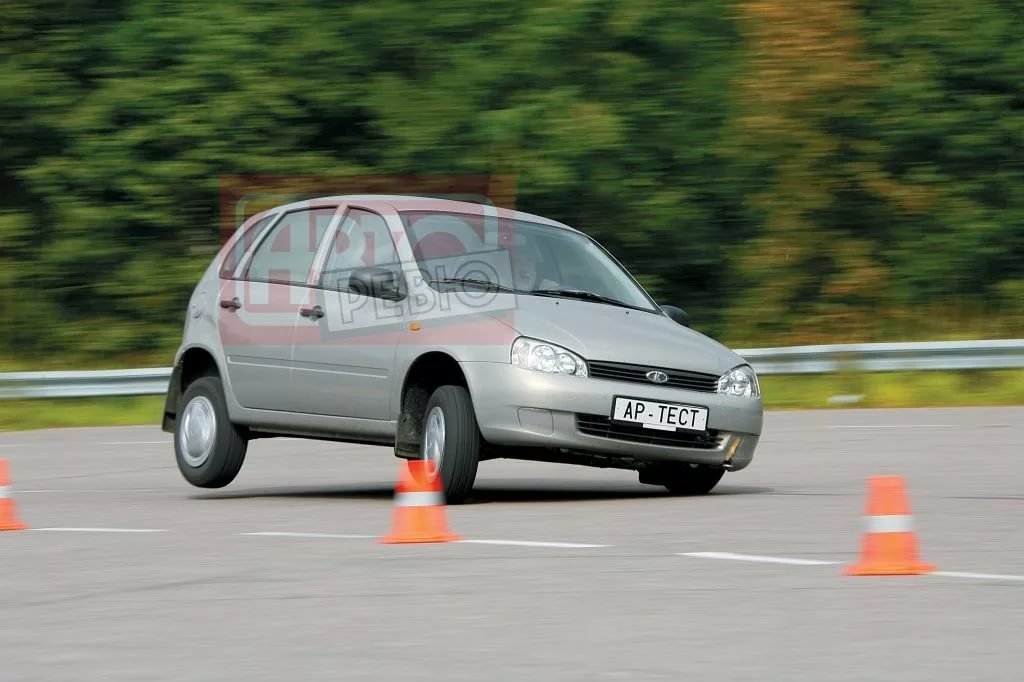

Это смотря как тапком давитьdvm99 писал(а): А вообще самое лучшее- убрать этот стаб нафиг...![]()
Вот,видно,что на опе стаб отсутствует... Если ещё втопить,то и переднее колесо может отделиться от асфальта....если вовремя это почувствовал,далее уши.
ЗЫ Соррян,с П2 коротышом картинки не нашлось....Но знакомых у меня ,как минимум пятеро кувыркались. Кувыркучее только сузуки джимни
https://www.youtube.com/watch?v=FLo2f8tHerE 0:30 cек.

Да вы беспредельщики!МШУ писал(а):Это смотря как тапком давитьdvm99 писал(а): А вообще самое лучшее- убрать этот стаб нафиг...![]()
Этого преца на видюшке и со стабом бы перевернуло, т.к. ЦТ задран, и чтоб так дрифтовать, с головой надо дружить.

Брехня.МШУ писал(а):Это смотря как тапком давитьdvm99 писал(а): А вообще самое лучшее- убрать этот стаб нафиг...![]()
Самые кувыркучие после джимов - тавота-жипы, даже с независимой подвеской спереди.
ЗЫ и отсутствие стабов на коротышах сильно НЕЗАМЕТНЕЕ, чем на 5-дв.

С чего это вдруг если еще втопить она должна перевернуться ? И причем тут стаб ?МШУ писал(а):Это смотря как тапком давитьdvm99 писал(а): А вообще самое лучшее- убрать этот стаб нафиг...![]()
То что авто едет на 3х колесах в повороте - вообще не показатель того что он должен перевернуться . Допустим на заднем приводе можно легко вывесить передние и задние колеса в том числе , но автомобиль будет ехать по заданной траектории.
Калина на фото нормально едет в повороте , классически для переднего привода и балки в задней подвеске.
- МШУ

Центробежная сила...неее,не слышал.SELENGER писал(а):. Допустим на заднем приводе можно легко вывесить передние и задние колеса в том числе , но автомобиль будет ехать по заданной траектории.
Как только одно ведущее колесо на моноприводе отрывается от земли- момент на нём=0,соответстенно и на том,которое на асфальте.Т.е. топи/не топи-пох. С 4х4 немного по другому,опять таки,зависит от РК.
И мы не совсем кольцо обсуждаем
