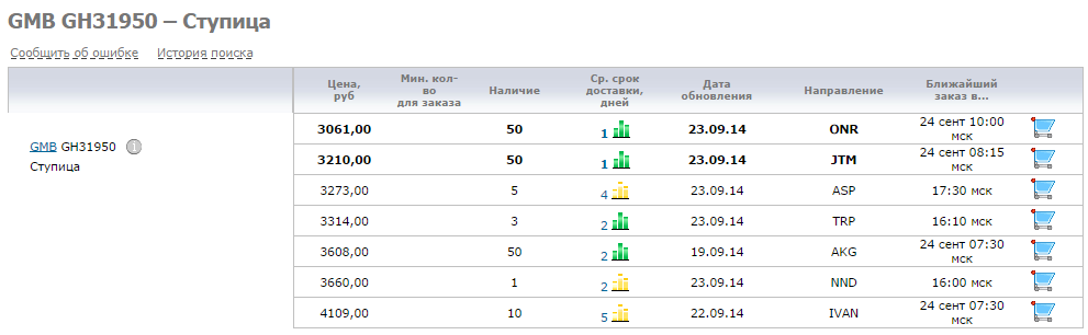

Цена не аналогична, вот номер GMB - GH31950 Пробейте, цена 3800.Dimka_Piter писал(а):да и цена за "в сборе" аналогична = 2581 рубMorgan24 писал(а):GMB - ступица в сборе. Качество зае...ись!

у меня в городе вот такая цена предлагается
