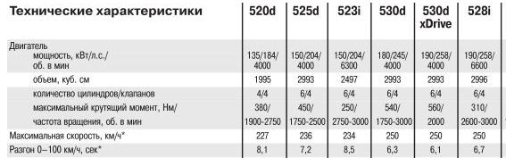

Возможно, что 4d56 на НМПС тоже имеет усиленную цилиндро поршневую группу, а возможно и нет... я не знаю...
А вот Вы все верите на слово производителям...
А факты вот такие - даже у этих дизелей НЕТ таких моментов в пересчете на один цилиндр, как у нашего 4d56 на ручке... А смысл излияний в том, что поднять 350 момента до 400 момента на НМПС можно, только учесть возросший момент на АКПП и мосты, ведь мосты на ручке другие чем на автомате даже размерами...

Napic
Первый двигатель в твоей примечательной табличке - 2 литра, 4 цилиндра. И 380 момента. Это не в плане спора про ресурс (чем меньше форсировка - тем лучше, понятно), а в плане соблюдения исторической правды
Другие двигатели - да, относительная "моментность" меньше - но с того же 3.0 они снимают 540-560 Нм. Да, в относительных цифрах - меньше 100 "на цилиндр", но в абсолютных - вполне себе форсированный моторчик, не меньше 4M41
И это БМВ, их крутят тока так - иначе нафиг покупать БМВ
С другой стороны - да, "это же БМВ" - лучшие моторы в мире и т.д. Но это опять о том же спор - ни о чём. Пока нет данных о капиталках на 4D56 HighPower - всё это теоретизирование, хотя и с правильными аргументами.
ЗЫ А когда-то, совсем недавно, с 4D56 снимали 99 лысы (а чуть раньше - и того меньше). И когда ВДРУГ стали снимать 99 лысы тоже крика было - ого-го. И со 116 лысы ситуация та же. И со 136 лысы - аналогично. Вообще, "раньше щи были кислее, а деффки краше" - вечная тема
