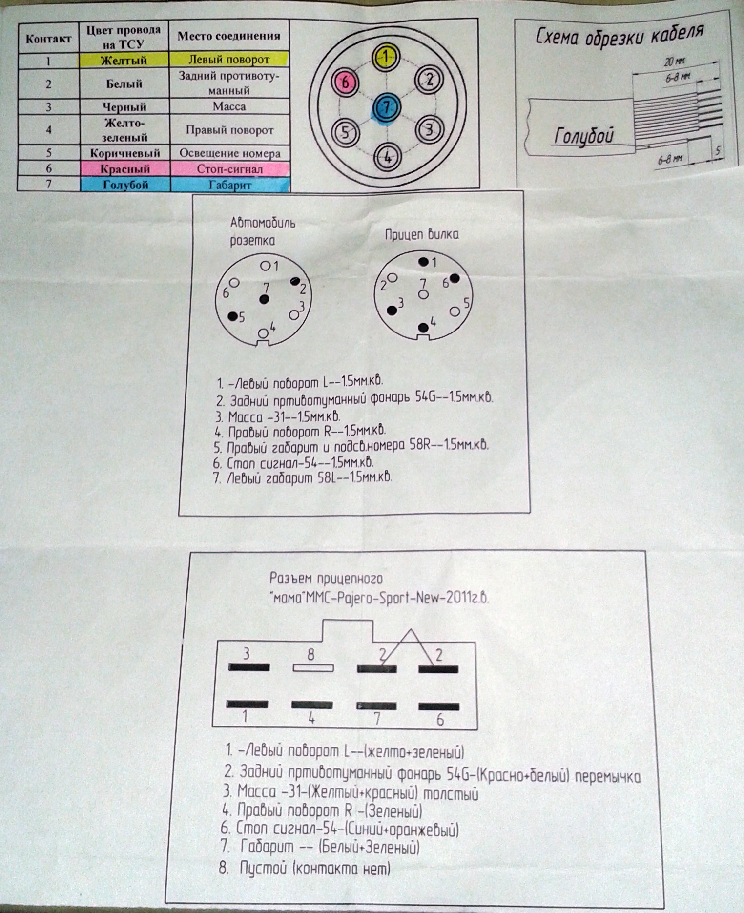

2 Пыж81 Я чуть выше приводил распиновку штатной колодки (его там нет) фаркопа, а вот тут (http://www.drive2.ru/l/1450861/) приводил подключение к заднему ходу. Вам нужно "Подключение к проводке в жгуте левого заднего крыла (красно-зеленый провод)".

Спасибо! Нужно для подключения парктроника.

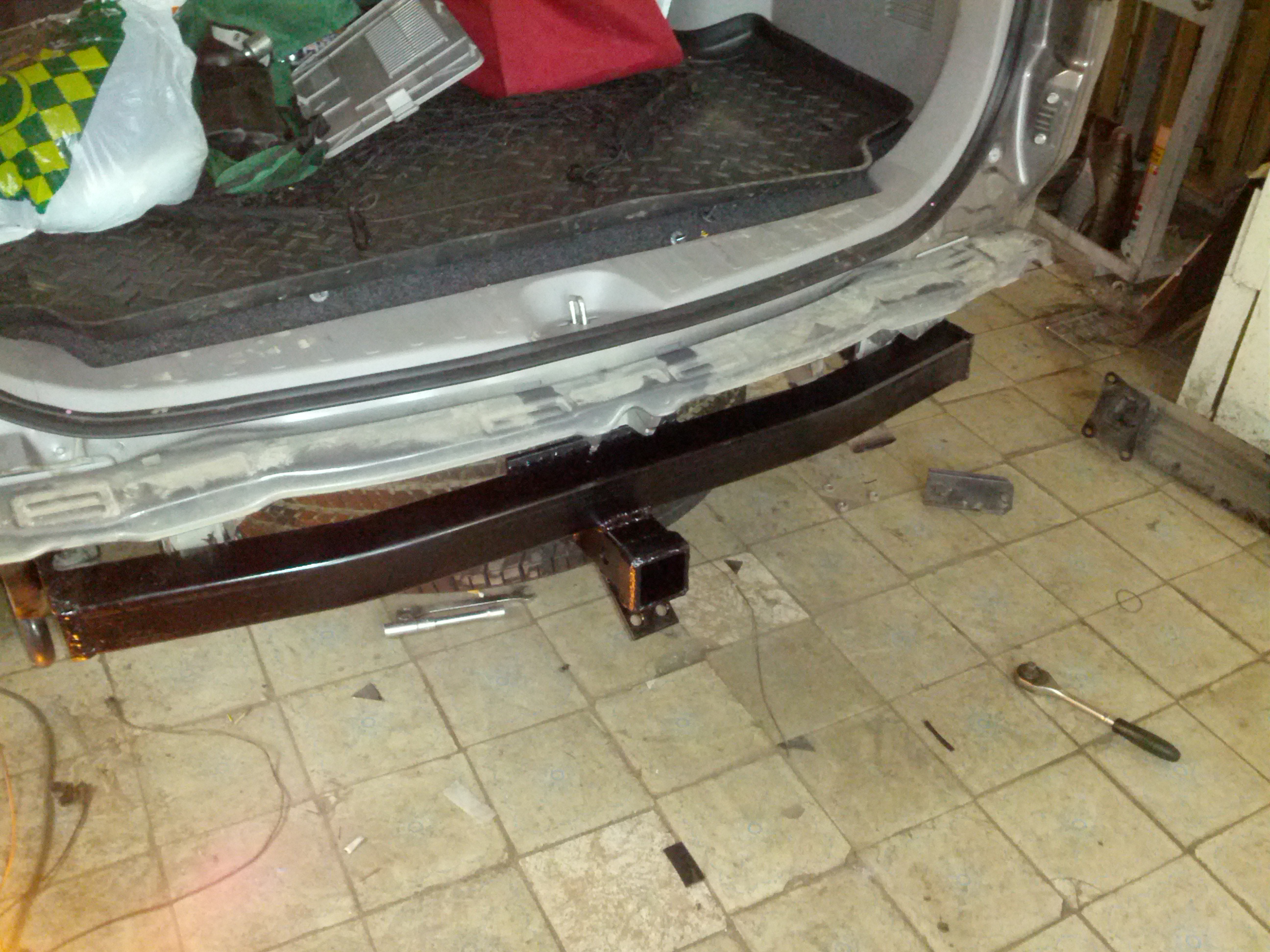

Доброго Всем дня.
Вопрос к знатокам.
На странице 34 выложен чертеж фаркоп американский квадрат 2"
Какая минимальная общая длина квадрата допускается?
Хочу себе на Лидер забабахать чтоб не сильно торчал с зади.

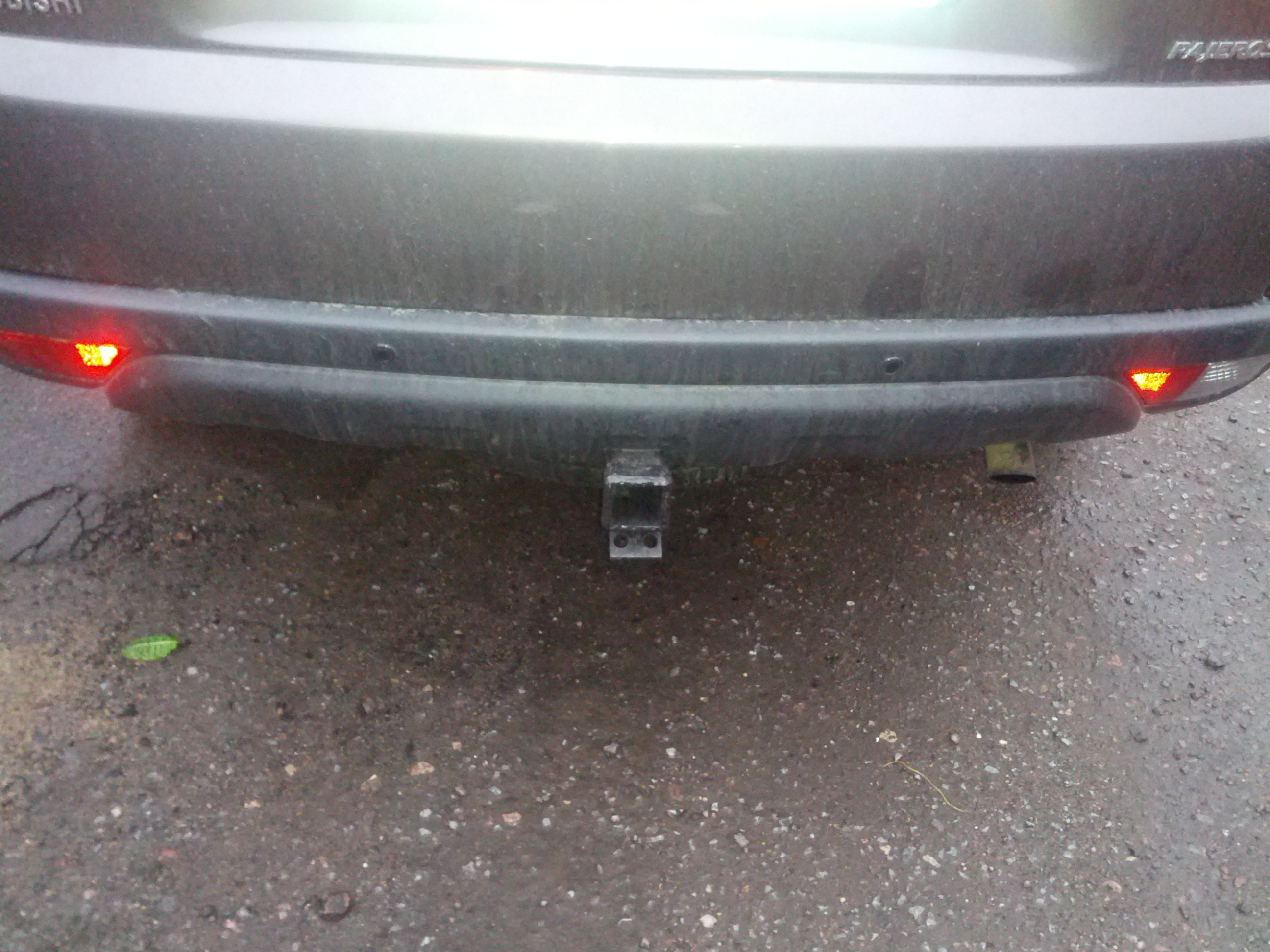

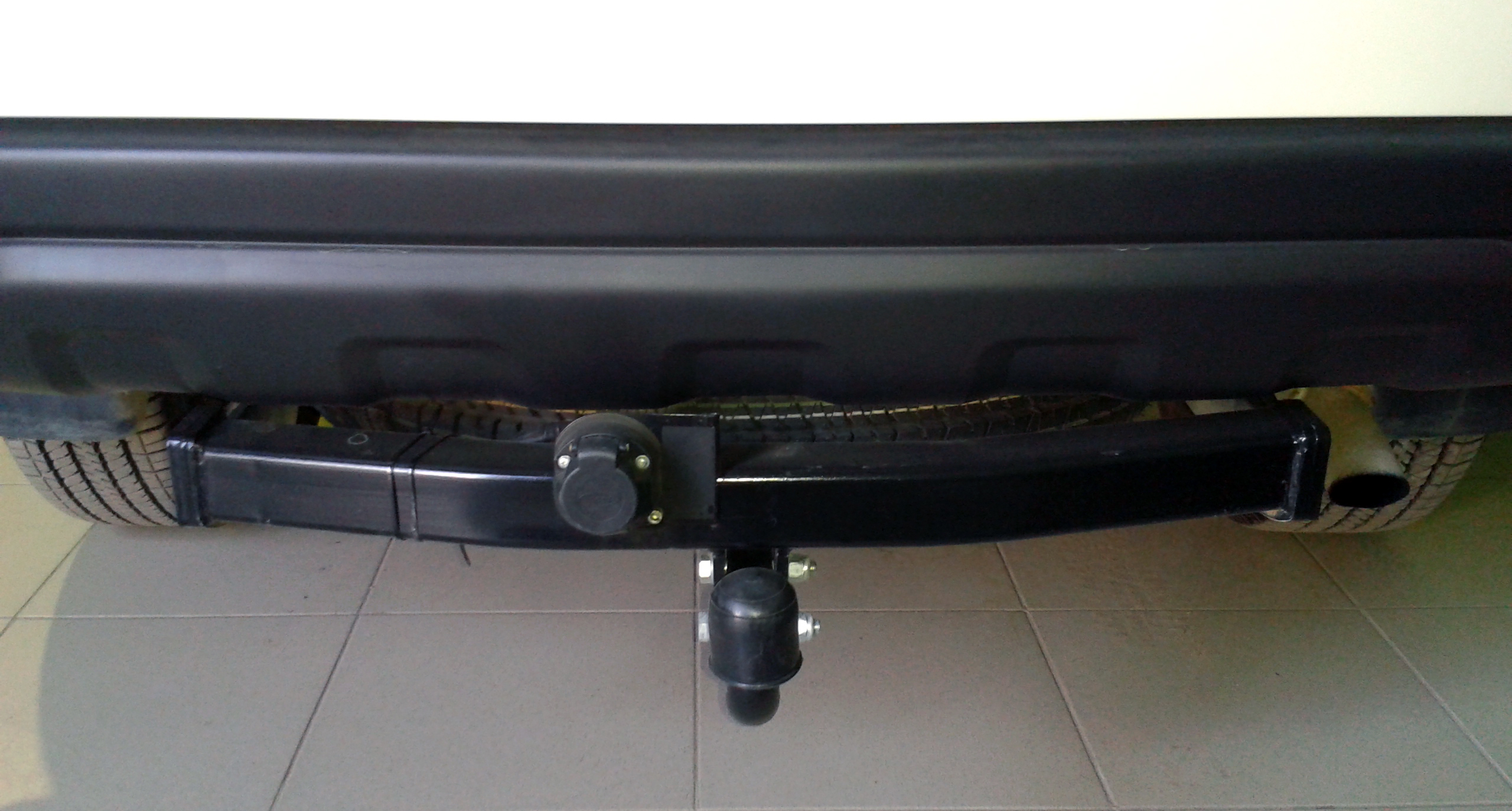

Всем, привет!
Собственно сбылась моя мечта. Я поставил себе фаркоп под бампер .
Делал на Люблинской 14 . Мастер Сергей. Это полностью изготовленный заказной фаркоп.
Цена вопроса 14000 руб. розетку не ставил-так провод бросаю..

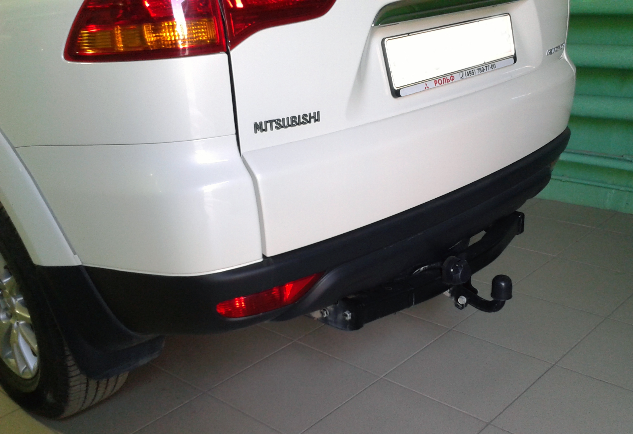

Купил фаркоп Балтекс, за 15.430р. с нерж. накладкой. Вопрос к знатокам, чтобы поставить бампер снимать надо??? По схеме нужен небольшой подпил. Был в продаже фаркоп где пилить не надо, но мне больно этот понравился.

Бампер снимать не надо. Пилить конечно не очень удобно, но каких либо проблем нет. Пластик достаточно легко пилится, мягкий и не колется. Если работать дремелем вообще без проблем. В инструкции есть схема как разметить места для пропилов. Я устанавливал все сам. На механические работы вместе с пропилами затратил часа 2 наверное, с учетом замены болтов на более длинные и установки заводской буксировочной проушины слева. Проушину справа не ставил.

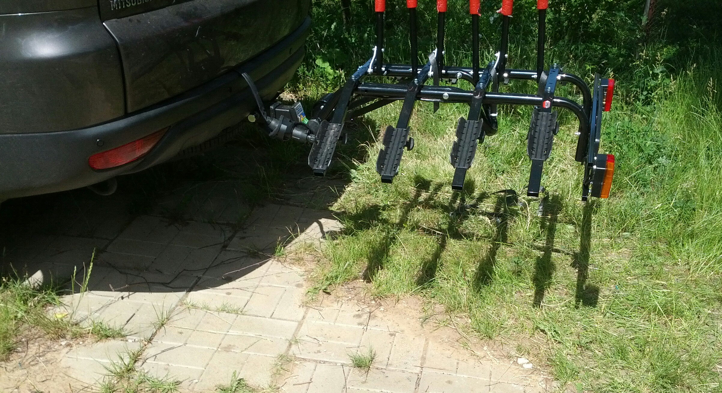

Собственно - велобагажник (цена вопроса 8000 руб). Велики до 16 кг 4 шт. Попробовал все установить, но в динамике не испытал пока. По ощущениям - нормально поедет. Только номер изготовить в ГИБДД нужно.

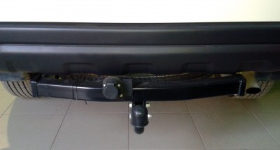

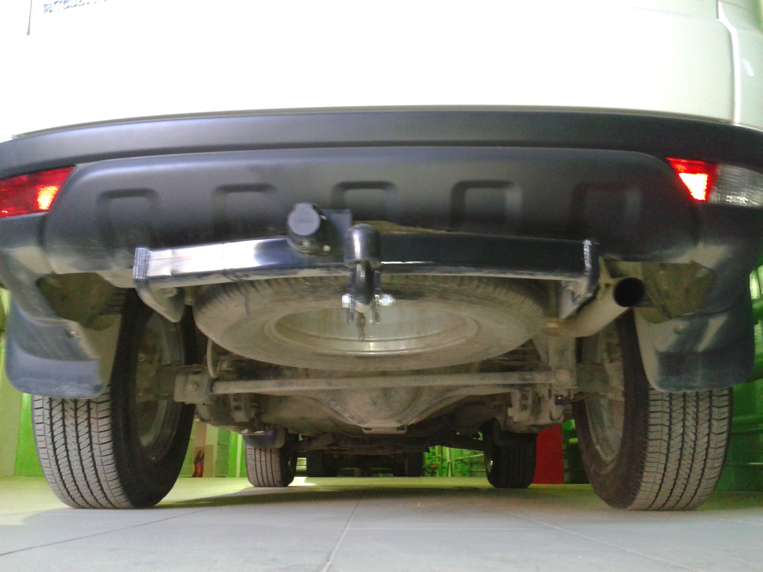

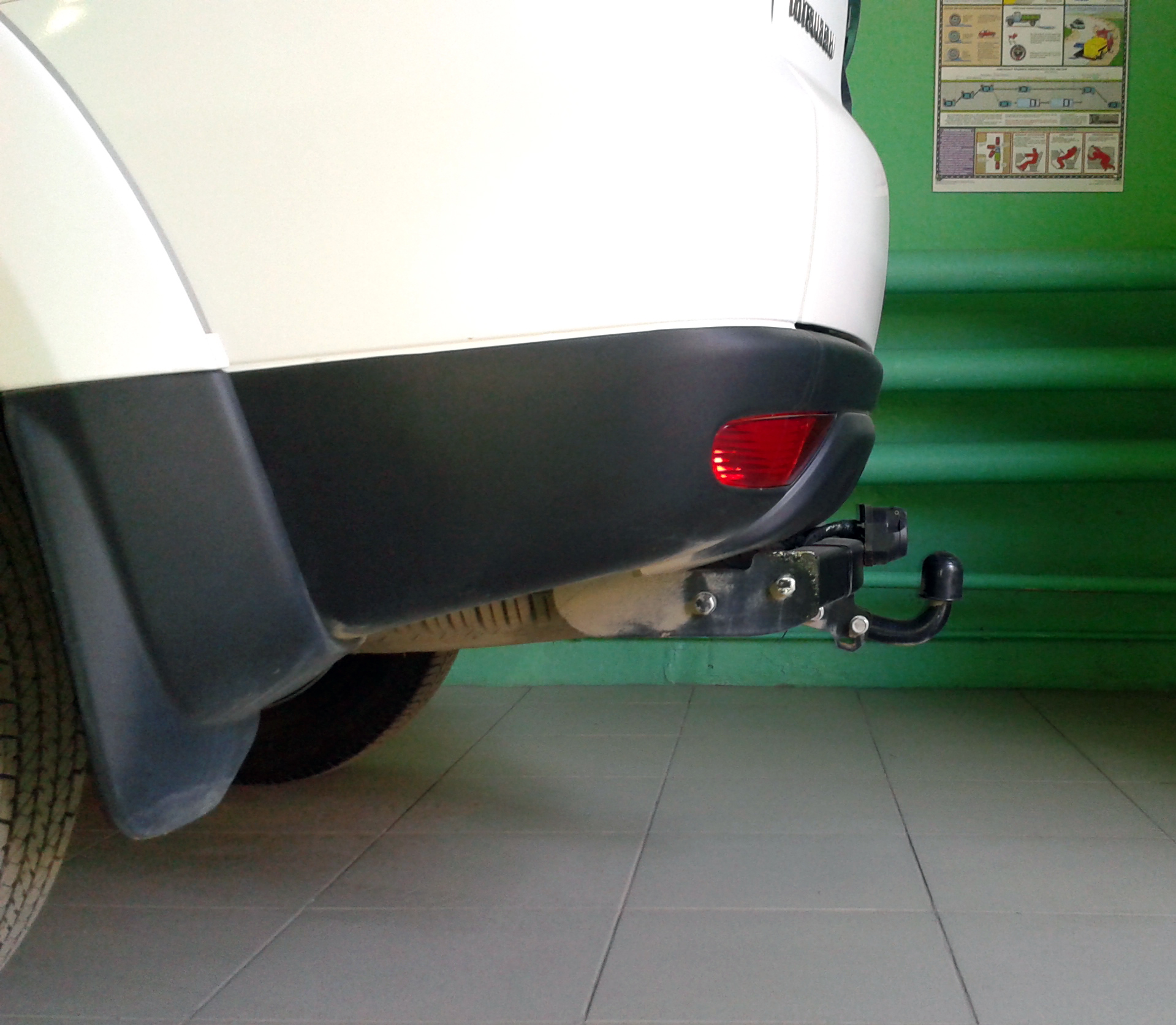

Установил фаркоп Bosal-VFM (Россия)
Фаркоп VFM 4156A
Артикул: 4156-A
Параметры фаркопа
Нагрузка на шар Горизонтальная 1500 кг. Вертикальная 75 кг.
Вырез на бампере НЕТ !
Крюк тип A условно-съёмный
цена до 6000 р.
Качественный и долговечный фаркоп специально разработанный для данного автомобиля.
Самый распространенный тип шара А условно-съемный на двух болтах.
добавил фотографии — может кому помогут с выбором.
разъем закрепил на балке.
ставил сам - ямой и подъемником не пользовался.
Фаркоп VFM 4156A
Артикул: 4156-A
Параметры фаркопа
цена до 6000 р.

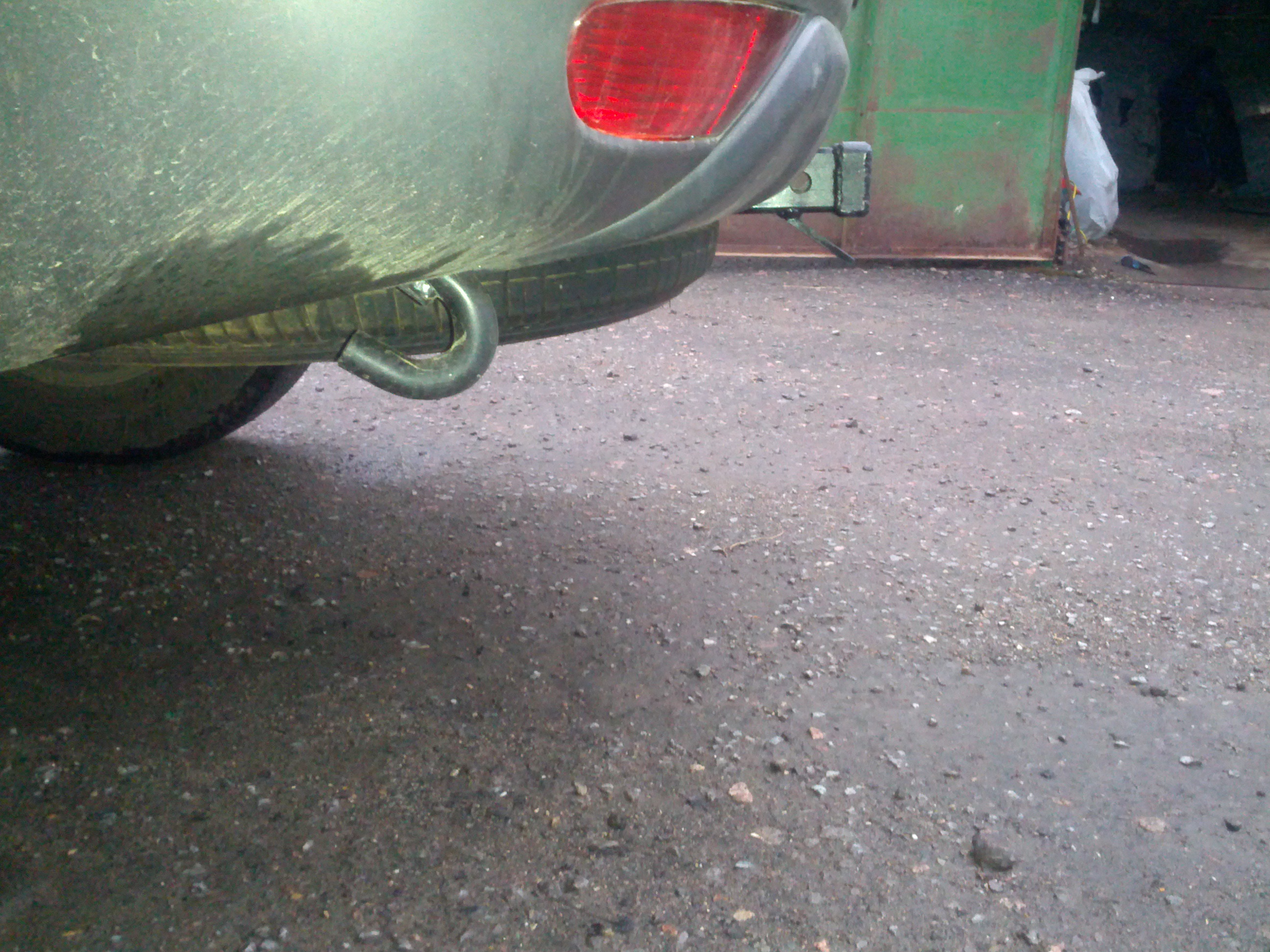

У меня тож Бозал. Ставится нормально, компактный, но крюк тоже не нравится. Хочу поставить фланцевый, но еще не решил как лучше. Самое простое что приходит в голову - болтами насквозь со втулками. Но запаска будет тереть по гайкам. Не айс. Просто приварить фланец по периметру не кажется надежным, хотя, возможно, ошибаюсь. Какие есть соображения?

Посмотри на 71 странице, я так избавился от этого плуга. Болты о запаску не трут. Цена вопроса 1500 крюк и 500 его установка.Anjik писал(а):У меня тож Бозал. Ставится нормально, компактный, но крюк тоже не нравится. Хочу поставить фланцевый, но еще не решил как лучше. Самое простое что приходит в голову - болтами насквозь со втулками. Но запаска будет тереть по гайкам. Не айс. Просто приварить фланец по периметру не кажется надежным, хотя, возможно, ошибаюсь. Какие есть соображения?

Да, это примерно то что я хотел, только мне нужен простой крюк, без изысков. Дай ссылочку где покупал крюк. Можно в личку.wolf51 писал(а): Посмотри на 71 странице, я так избавился от этого плуга. Болты о запаску не трут. Цена вопроса 1500 крюк и 500 его установка.
