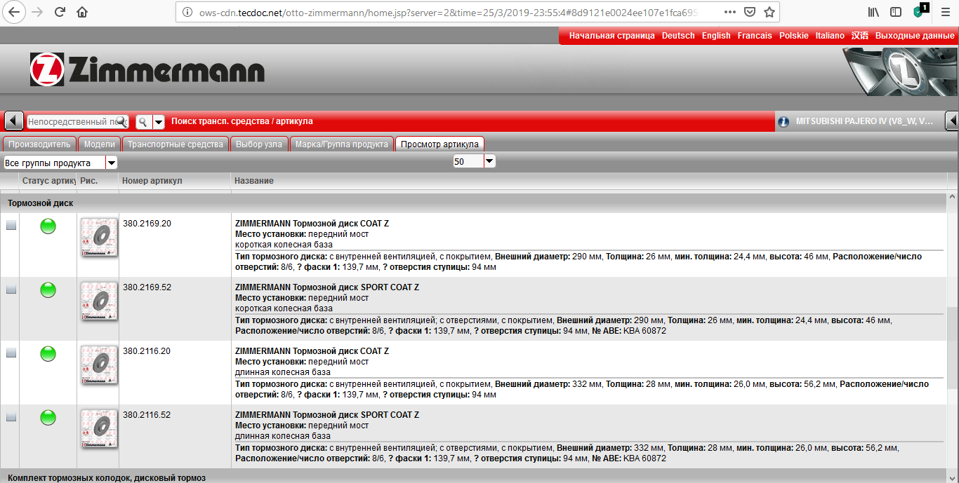

Клир писал(а): 25 мар 2019, 13:43 Немецкая компания Otto Zimmermann не производит диски для Паджеро 4. Те диски, которые предлагают сейчас автомагазины к продаже с покрытием Coat Z, что с перфорацией, что без перфорации - наглая китайская подделка.
http://ows-cdn.tecdoc.net/otto-zimmerma ... 46953a[img][/img]
https://www.otto-zimmermann.de/ru/

380.2169.20 написано что на короткую базу, а exist его показывает для 5дверника 3.0
странно.

А может потому что у коротыша тормоза как и у G72? :)

дак значит otto zimmermann делает на 3.0 диски? в каталоге по марке авто они у него и правда не ищутся

Без "может")) Можешь и для тройки паджеро подбирать)) О G72.

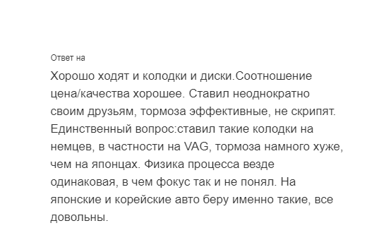

Взял комплект Advics по вашему совету. Решил все-таки не эксперементировать с разными производителями.
В пользу этого варианта сыграло то что Advics официальный поставщик конвейерный, есть комплект одного производителя, по колодкам хорошие отзывы. И еще нашел ветку по дискам https://www.oil-club.ru/forum/topic/296 ... nye-diski/ где представитель компании пытался открыто общаться с потребителями. Это дорогого стоит. Правда последнее время он вроде как уволился из компании, но все равно, попытка была хорошая.
Смущает, что рейтинг на Exist плохой, что у дисков, что у колодок. Но присмотревшись к отзывам про Nibk, у которых рейтинг 5.0 понял, что их точно брать не буду, большая часть отзывов - заказуха. В стиле: "Муж зашел в магазин, выскочил и кричит "Нашел!", вот они те самые диски или колодки, которые искал. Я сама ничего не понимаю в этом, но муж сказал хорошие."
Сидит мамашка в декрете, подрабатывает таким нехитрым образом.
По результатам отпишусь.
P. S. Сильно чесались руки Otto Zimmermann протестировать, но не решился.
Буду признателен за отзывы тех, кто эти диски использует.
