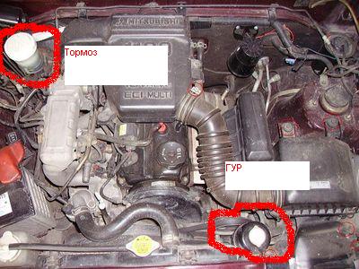

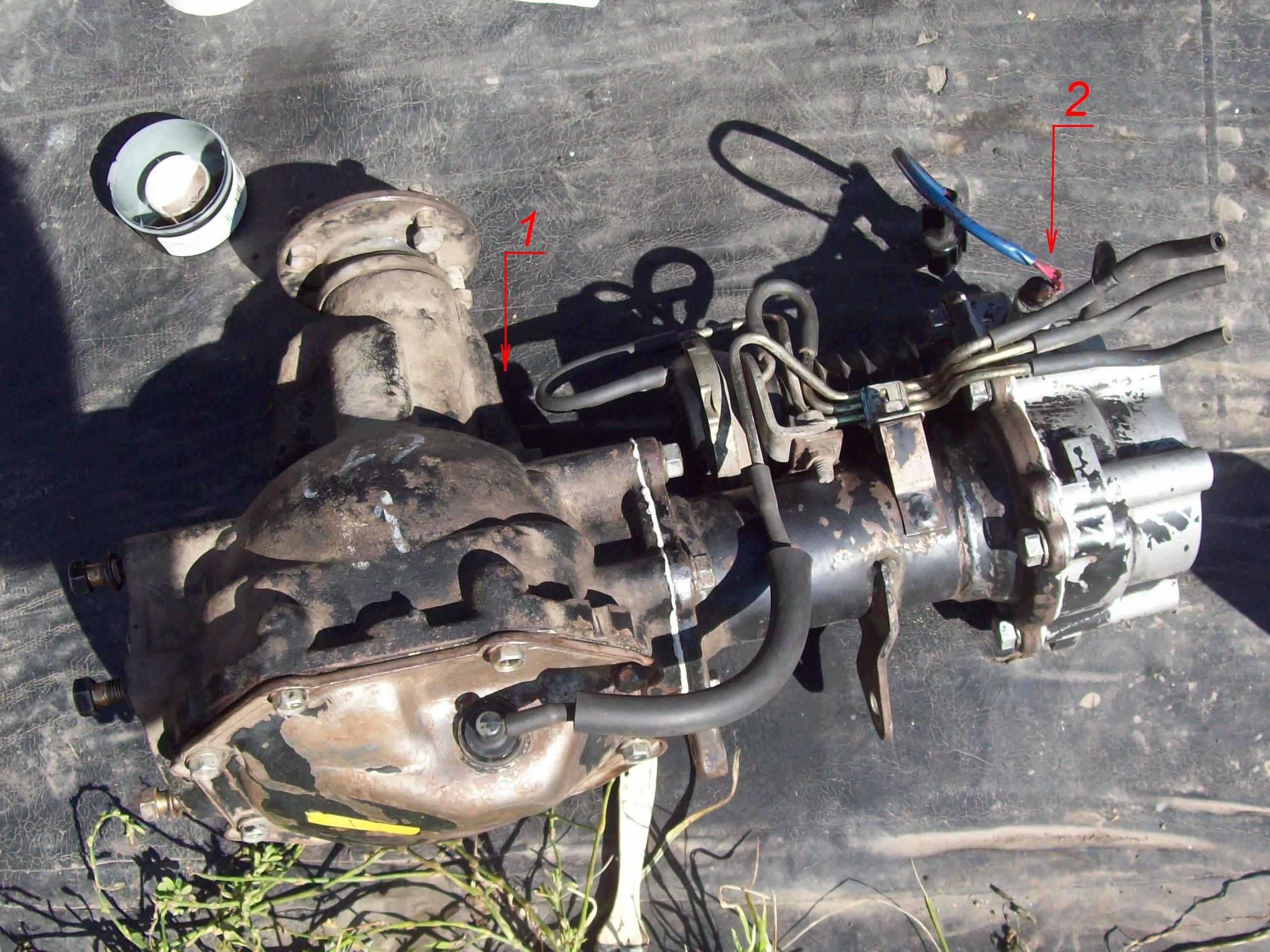

а где место для залива масла в раздатку?
С задним мостом все понятно а вот с передком:
место для залива масла в редуктор
в левый привод
хотя не всё что такое LSD
(не ругайтесь сильно)
а место для заливки в ГУР
(случайно не справа возле радиатора)
а ещё где бачек для тормозухи?(слева при открытом капоте и к морде машины?)
и если можно на фото бы это глянуть
в левый привод
Pajero Jr. ZR-2 АКПП 1997г.
- Proffessor
- Сообщения: 247
- Зарегистрирован: 07 май 2010, 07:35
- Двигатель:: 4А31, Н57А
- Мой автомобиль(и):: Pajero Junior ZR-II 1996 г.
- Откуда: Екатеринбург
Re: ВОПРОС-ОТВЕТ
результат лени с одной стороны и безделия с другой:
по порядку:
1. в раздатку масло заливается через отверстие в оной, закрытое болтом на 24. Болт данный увидишь, если смотреть на раздатку со стороны заднего моста, левее карданного вала. Вкручивается в направлении "по ходу авто".
2. редуктор и левый привод соотвественно на передней оси, ищи болты-пробки на 24 выкрученные в горизонтальной плоскости
3. LSD - самоблокирующийся задний диффиренциал. читать тут http://www.pajero4x4.ru/bbs/phpBB2/view ... &hilit=LSD
4. бачек гур - черный железный бачек у радиатора, закрыт закручивающейся крышкой, на вид, объемом 0.5 литра.
5. тормозуха - полиэтиленоывй - бело-прозрачный бачек круглой формы, находится под капотом. внутри прозрачная жидкость с желтоватым или зеленоватым оттенком. имеет риски с уровнем. на вид имеет объем 200 мл
по порядку:
Pajero Junior ZR-II 1996 г. 4А31, Н57А - 205 т.км.

[quote="Proffessor"]
небольшое и не совсем удобное дополнение, но всё же 1-где искать пробку переднего редуктора, 2-где искать прорбку подключайки- прямо под выводом датчика по остальным пунктам вподе сам попадаешь.

спасибо большое. по поводу Гур и тормозухи оказался прав. остальное надо посмотреть, но если есть у кого фото буду признателен :@}->--:
