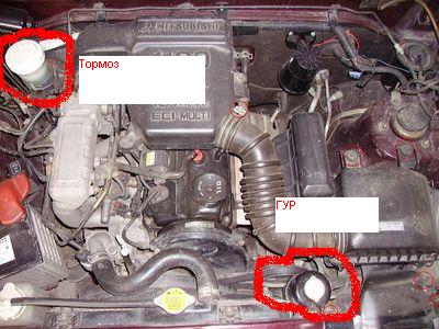

а где место для залива масла в раздатку? :*DONT_KNOW*:
С задним мостом все понятно а вот с передком:
место для залива масла в редуктор :*SCRATCH*:
в левый привод :*SCRATCH*:
хотя не всё что такое LSD :*SORRY*: (не ругайтесь сильно)
а место для заливки в ГУР :*WALL*: (случайно не справа возле радиатора)
а ещё где бачек для тормозухи?(слева при открытом капоте и к морде машины?)
и если можно на фото бы это глянуть

4. бачек гур - черный железный бачек у радиатора, закрыт закручивающейся крышкой, на вид, объемом 0.5 литра.
5. тормозуха - полиэтиленоывй - бело-прозрачный бачек круглой формы, находится под капотом. внутри прозрачная жидкость с желтоватым или зеленоватым оттенком. имеет риски с уровнем. на вид имеет объем 200 мл

спасибо большое. по поводу Гур и тормозухи оказался прав. остальное надо посмотреть, но если есть у кого фото буду признателен :@}->--:
