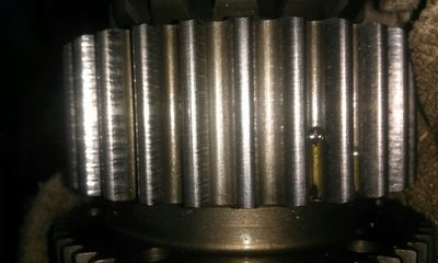

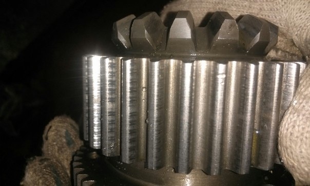

Re: Замена цепи в раздатке Super Select
Сообщение urich605 »
На фото видно как цепь отпечаталась на шестернях, на ощуп эти бугорки ощущаються.
Suhoi
Сообщения: 997
Зарегистрирован: 30 апр 2013, 16:00
Двигатель:: 6G72, 24V
Мой автомобиль(и):: Pajero 2 (V43W, 1996г/в),
Откуда: Сургут, ХМАО
Откуда: малая Родина - Ростовская область
Благодарил (а): 11 раз
Поблагодарили: 24 раза
Сообщение Suhoi »
Ерунда.
Паджеро 2 (до рестайл, 1996), V43W, 6G72 - 24 кл, МКПП, SS, бодик 6-0, шнорк, лебедка 12000Lb, силовик спереди, лето - Interco TSL SSR 35x12.5, зима - Nankang IA1 35x12.5

urich605 писал(а):На фото видно как цепь отпечаталась на шестернях, на ощуп эти бугорки ощущаються.
В контрактной раздатке видел такое же, цепь в идеале, натянута крепко. В убитой раздатке было практически так же, хотя цепь была жестко вытянута. Посмотрите внимательно как работает цепь на звезде.
urich605
Сообщения: 170
Зарегистрирован: 08 янв 2013, 22:26
Мой автомобиль(и):: Pajero2 коротыш,правый руль, механика
Откуда: Владимир
Ну может быть, на доноре отметин небыло все гладкое было, поэтому махнул все вместе. На растянутой цепи я проездил почти год в режиме покатушек я думаю если бы не симаки то еще бы походила)

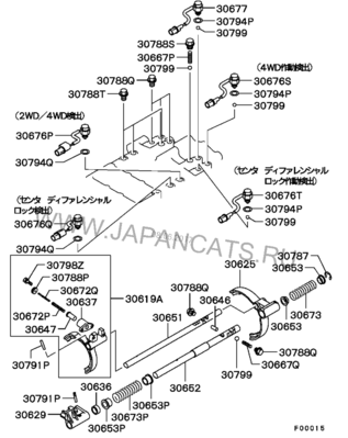

Сообщение kolchugin »
Konstantin 42рус писал(а):Помогите разобраться С П. приводом.
Могу описать полную последовательность действий в Вашем случае. Потому как сам только сегодня устранил данную проблему. Проблема у Вас не в блоке . Блок сам раздаткой не управляет, он управляет только передним мостом, а от раздатки он берет только информацию от датчиков. В начале темы есть рисунок, так вот . Проблема у Вас в том, что не сдвигается до конца вперед муфта под номером 30411. Управляет этой муфтой вилка под номером 30625. Т.е. вилка не смещает ее вперед. Соответственно и не отключается передний мост. И индикация не понятная, потому как сам шток смещается вперед, а вилка подпружинена с обоих сторон и если ей что-то мешает, то она и не сдвигается.
А теперь порядок действий:
1. Вспоминайте, при сборке раздатки, эта муфта одевалась легко или подклинивала? И уходила ли она до конца вперед?
2. Если ходила легко и не подклинивала, то проблема может быть в датчиках, которые установлены над этой вилкой. Можно попробовать вывернуть 2 датчика над ней. Это передние над штоком у которого 4 датчика стоят в ряд. Эти датчики бывают установлены с шайбами под ними, есть и без них. У меня 2 раздатки, на одной шайбы под этими датчиками есть, на другой нет. Так вот, если один из датчиков будет установлен ниже положенного, он может не давать смещаться вилке. Если это не поможет то переходим к 3-му варианту.
3. Придется снимать раздатку. Что мне и пришлось сделать. Проблема обнаружилась сразу. Подклинивала эта муфта. Не смещалась до конца даже сама по себе без вилки. Долго мучался крутил, вертел. В итоге нашлось положение муфты в котором она спокойно начала перемещаться по зубьям. Минут 20 на это потратил. Злился уже жутко. Казалось бы круглая муфта, с фиксированными зубьями внутри, и шаг зуба должен быть стандартным, а следовательно должна без проблем садиться по зубьям в любом положении. А нет, пришлось подбирать. У Вас может быть аналогичная проблема.
4. Будете собирать раздатку, сразу при установке проверяйте все датчики. У меня при проверке один оказался нерабочим, хотя внешне и провод на месте и на вид не плох. Один раз контакт появился, а потом пропал и все.
В итоге после всех этих манипуляций раздатка сейчас у меня работает как часы. Любой режим врубается без проблем.
