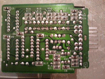

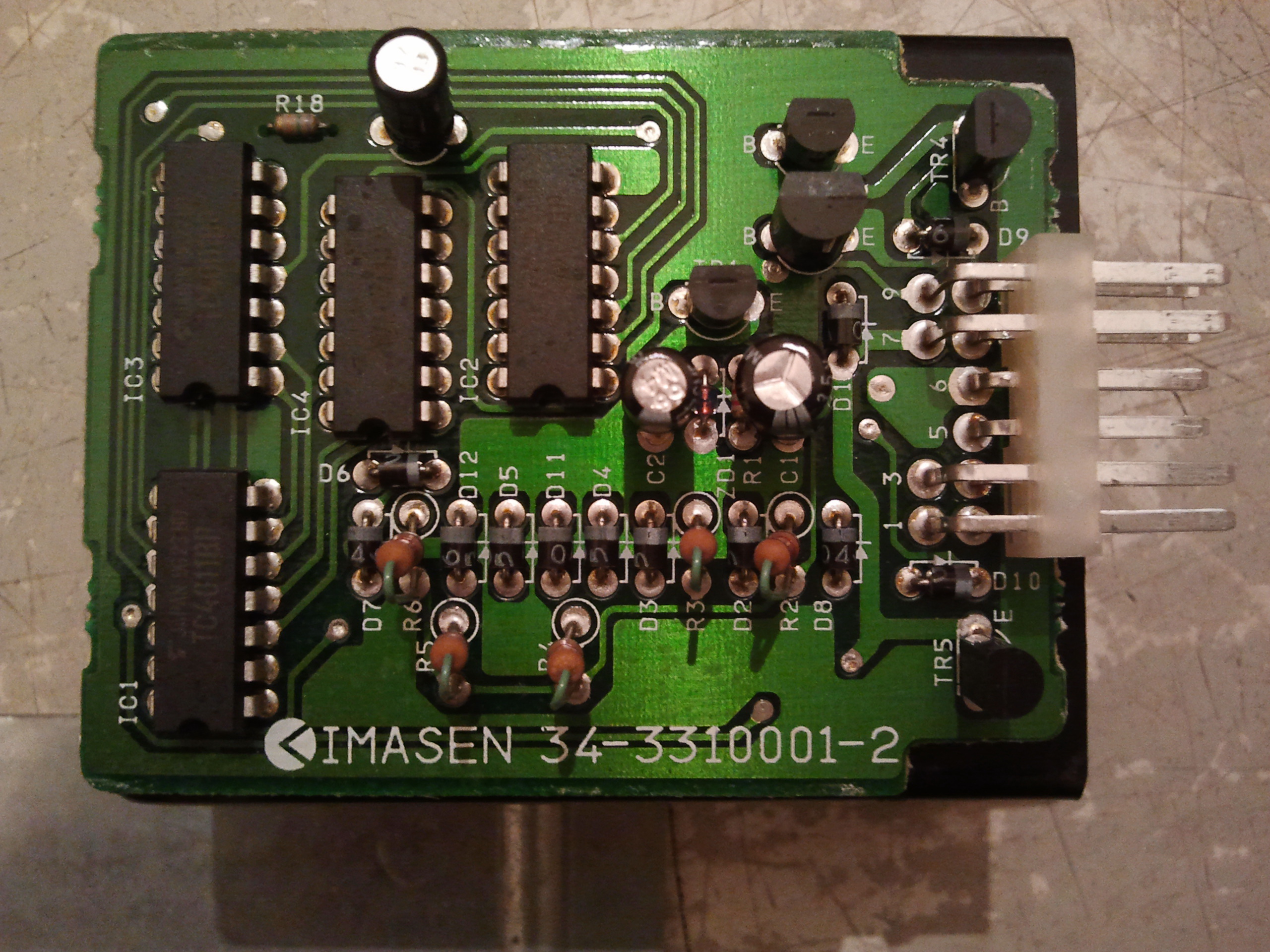

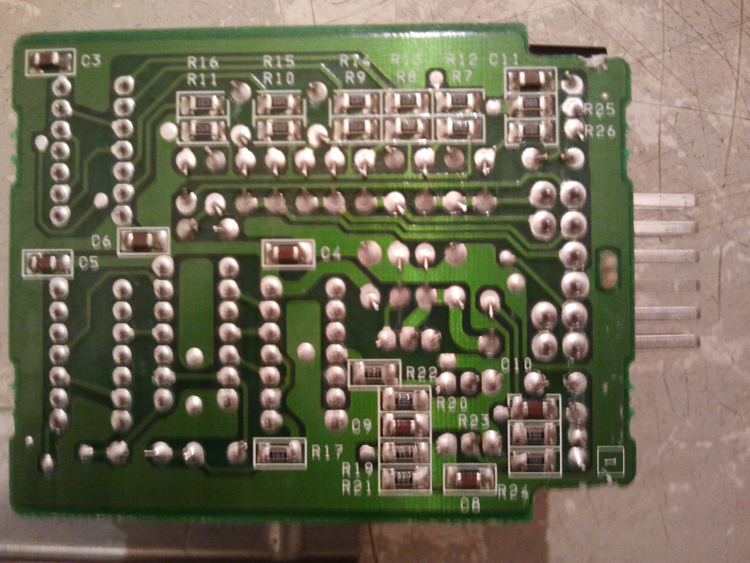

- Home_135
- Сообщения: 25
- Зарегистрирован: 30 июн 2012, 01:49
- Мой автомобиль(и):: Mitsubishi Challenger 1996г. Кузов K96W
Re: Проблемы полного привода (не вкл/выключается передний мо
А у меня блок управления вот такой, менял транзистор на индикацию 4WD поставил наш КТ816Г всё заработало.
Последний раз редактировалось Home_135 31 июл 2012, 09:41, всего редактировалось 1 раз.
Mitsubishi Challenger 1996г. 6G72 3л. АКПП. кузов K96W

Спрошу еще раз тут.
Постараюсь более подробно объяснить.
Как купил авто, индикатор горел в 4H и 4L. Моргал только в 2Н (с определенной частотой).
Цеплял сканер перед покупкой, который показал неисправности:
1) датчик 4wd,
2) датчик скорости,хотя как так скорость же показывается, или это не тот датчик?
3) ну и авс соответственно, обрыв заднего правого, замыкание переднего левого и т.д
Ошибок по двигателю и коробки скан не выдал.
При 2Н-работает только задний привод,т.е. передние колеса не гребут (индикатор мигает с определенной частотой, и передний кардан все равно крутится).
При 4Н и 4L все работает правильно и индикатор горит.
Кароче достал меня этот индикатор и я полез копать. Не работал один клапан (подавал напряжение напрямую и проверял цэшкой), поставил советские (приверил их цешкой-все гут), но ничего не изменилось мигало так же, начал проверять вакуум, вакуум есть, полез смотреть шток -шток от руки ходит, вообщем забил, и ездил так пару месяцев-некада было делать.
На неделе поехал к электрику, все объяснил, распечатал кучу инфы и картинок с этого сайта, вообщем лазил он под машиной целый день,сказал что проверял датчики, вакуум, шток, клапана, блок управления ПП, потом звонит говорит не идет напряжение на один из клапанов.
Вообщем снял Блок управления ПП, говорит там чето подгоревшее(я ему давал ту картинку с блоком ПП, где у всех транзистор горит), вроде как заменили, но напряжение так на клапане и не появилось, индикатор стал мигать хаотично, может мигать на 2H может на 4H, причем мигать стал как то тусло иногда вообще еле видно, может совсем не мигать минут 10 к примеру. Куда рыть в итоге?
Вот тут он мне подсказал найти блок управления ПП от такой же машины и поставить для проверки, такой же машины у нас в деревне нет, есть тока паджеро 2,хотел спросить подходит ли блок управления ПП от П2 к Пспорт.
Ну и про датчики на раздатке, если все же при смене Блока управления ПП ничего не измениться, кинь картинку какие нужно заменить на раздатке, т.к. на мосту 99% рабочий.
Спасибо.
