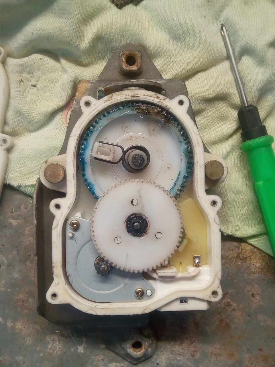

Всем привет ! Активатор центрального замка задней левый двери барахлит, кто сталкивался с проблемой ?

Sapsan писал(а): Активатор центрального замка задней левый двери барахлит, кто сталкивался с проблемой ?
Если под "барахлит" подразумевается, что работает но периодически не срабатывает или не до конца закрывает/открывает, то мне помогла чистка и смазка WD-шкой. Карту двери снимаете и с помощью тряпочки и WD-шки чистите и ей же смазываете. Контакты не забудьте. Плюс, влага вытесняется, из-за которой особенно зимой и глючит данный девайс.

Понял, попробую разобрать. Подклинить он после морозов

Снял , разобрал. Слетела пружинка, куда ее поставить не могу понять. Видимо в морозы прихватило конденсат, а моторчик сработал, пружинка слетела и заклинила шестерню.

Sapsan писал(а): Слетела пружинка, куда ее поставить не могу понять
Которая внутри самого девайса MR432147?
Вот, на драйве человек ремонт электропривода замков задних дверей в картинках выложил.

Супер! Завтра собирать буду. !!!
