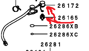

ZILLA писал(а):dica, 4я уже должна на 50-55 и макс 60 включаться. Проверьте соленоид 4й передачи. Aw2 и Aw3 отличаются очень сильно.
Ок. Тогда еще вопрос.
Что это за датчик и за что он отвечает. На дизельной коропке его не было, и походу с рождения, т.к. в разъеме заглушка а на его месте болт, похоже с завода? Стоит один только соленоид :?:

dica, это от коробки что ставилась на П2 для европы только. 26165 - это соленоид Од, 26172 - это доп датчик давления. В таких коробка изменена схема переключения 4-3 в режиме кикдаун.

ZILLA писал(а):dica, это от коробки что ставилась на П2 для европы только. 26165 - это соленоид Од, 26172 - это доп датчик давления. В таких коробка изменена схема переключения 4-3 в режиме кикдаун.
??? То есть мне ставить его не надо, так и должно быть без доп. датчика давления? Коробка с авто из болгарии 5 дв. 56 мотор.
Может в этом причина более позднего переключения 3-4 на 2600-2800 об., из-за измененной схемы?
Пи Си по сути хочу новый тросик поставить(в микадо оригинал 2300, от хундая 1800) и с впрыском разобраться, а то у меня сейчас дроссель глючит, а потом уже окончательные выводы

dica, вы свой соленоид ставите на новую коробку? Если на новой его нет - то и нефик его ставить, ибо для его работы нужен другой гидроблок. Если был на новой - то оставить. Позднее переключение 3-4 - или трос или соленоид, или уровень атф.
