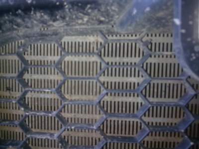

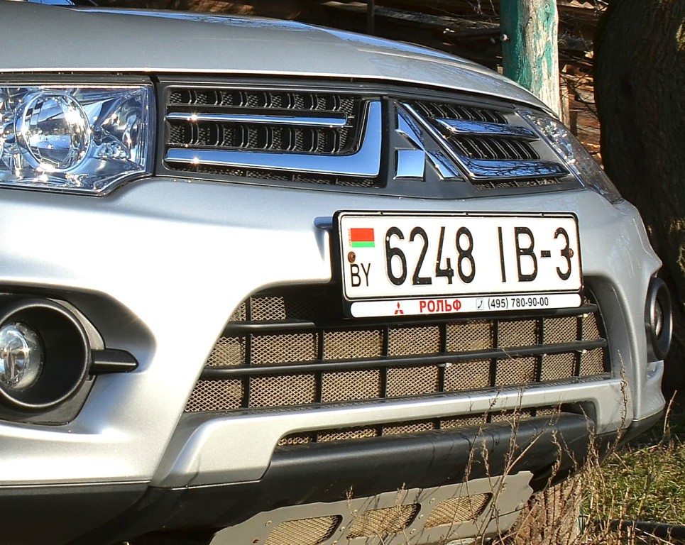

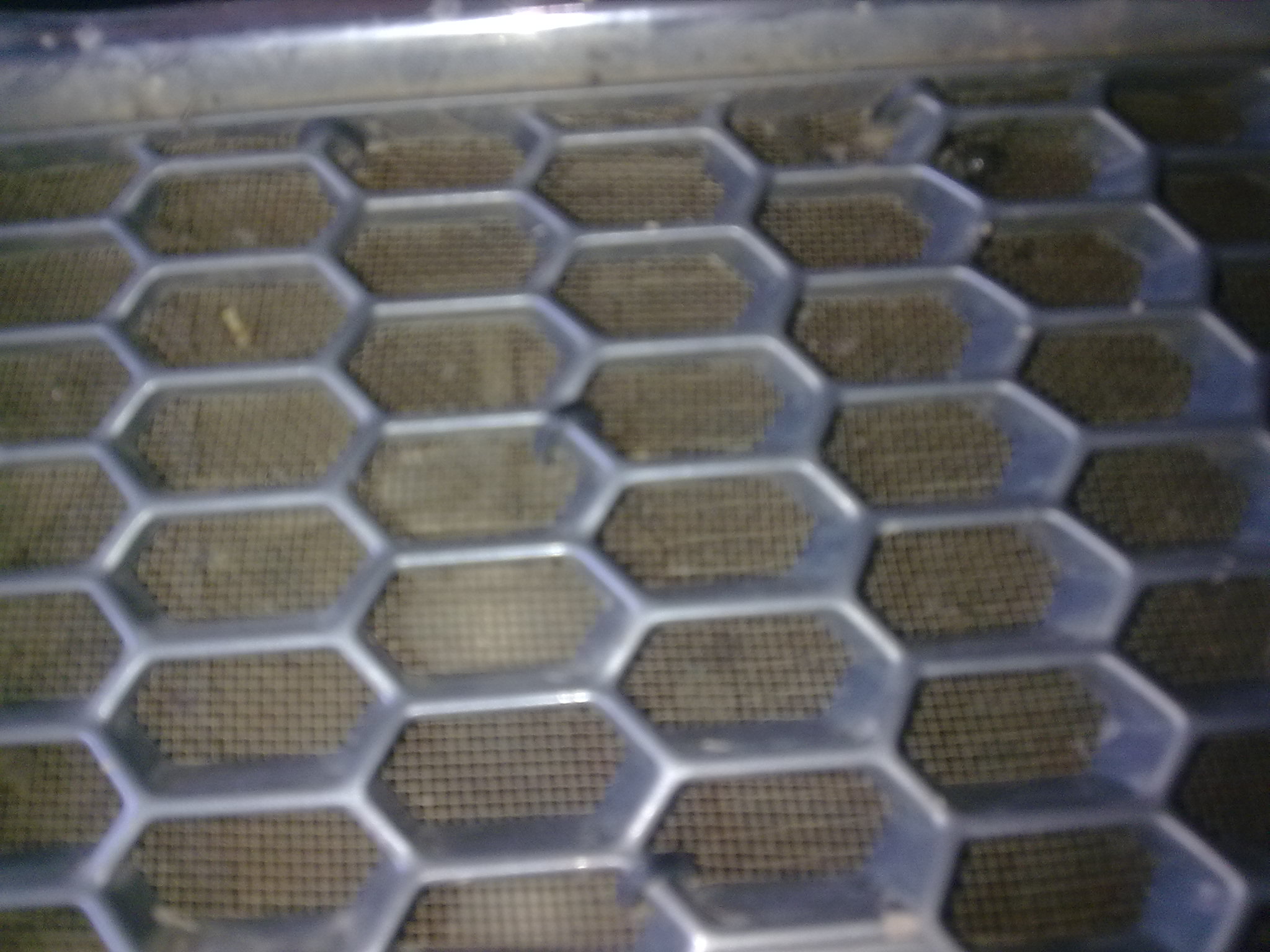

так я с благодарностью к советам! вот с утра пошел и оставил по одному слою марли. :=-O:
на счет ершика- а как выковырять то, что скапливается в сотах? керхером низзя - соты бумажные. не знаю, какие соты у радиатора ОЖ, думаю, такие же...
а вот вопрос: тут пишут установившие вентиль сами, что он включается лишь при нагретом моторе. или включается при холодном (при вкл кондее) ненадолго, как бы для тестирования. сегодня холодный мотор завел, сразу включил кондей и вентилятор стал также включаться вместе с включениями компрессора. думаю, что при движении авто, когда кондей работает непрерывно, вентиль тоже будет вращаться. Может ему сделать отдельный тумблер для невключения вентиля, когда достаточно для охлаждения кондеем салона как раньше было? Хотя... кондей включается при достаточной жаре, пусть вентилятор молотит. он не особо громкий

Ох, низнаю... сегодня уже майские жуки летают. сетки вынуть 10 мин вместе с открытием капота... пока пойду гостей встречать и думать буду.

Моются наши радиаторы. Моются. Кёрхерами моются. И довольно таки нормально. Главное бить струёй не полной мощности и под прямым углом к радиатору.
А относительно снятия повторяю - снимать радиатор охлаждения двигателя всё равно придётся не реже чем раз в два года. Смотри регламент смены ОЖ. И снимать его совсем не проблемно. Особенно если снятие производить вместе со сменой ремней и роликов.
А вот снимать радиатор кондиционера не рекомендую. Вот это то как раз и головняково.
Система там герметичная, заполнена хладогентом строго расчётно и трогать её если она нормально работает смысла никакого нет. Намного проще снять бампер (это если уж очень хочется чистоты отношений) и продуть этот радиатор не снимая его с машины.
А так можно дуть просто сняв пластиковые решётки. Прямой поток воздуха возникает в основном только там. И мошки в соты радиатора будут попадать в основном в этих его местах.

3. Защищая радиатор от камешков, мошки, мух, жуков и прочей нечести, не забывать об обдуве
(японцы не дураки, зная о недостаточном охлаждении, они специально не стали ставить защитных сеток перед радиатором) :*SCRATCH*:

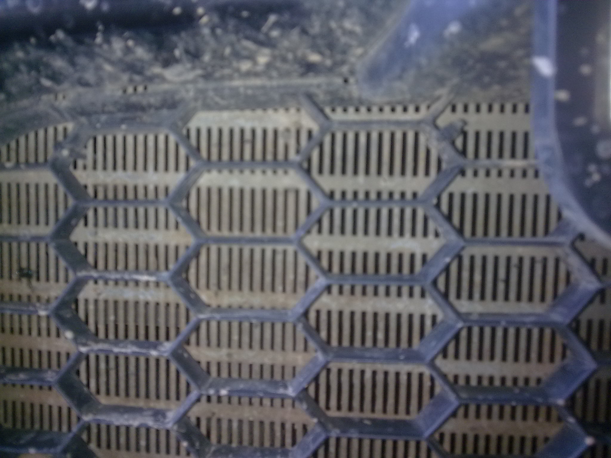

Дедон 69, вот у меня стоИт металлическая решетка перед марлевыми рамками. размер ее ячеек немного отличается от Вашей нижней решетки, но площадь затенения (ветровая тень от толстых у Вас перегородок между ячейками) гораздо меньше. т.е. воздуха проходит больше. задерживает оводов, мух и ос. на счет тополиного пуха не знаю, как то не пытался узнать, но наверняка частично пройдет на радиаторы

юрий юрикович писал(а):...... вот у меня стоИт металлическая решетка перед марлевыми рамками. размер ее ячеек немного отличается от Вашей нижней решетки, но площадь затенения (ветровая тень от толстых у Вас перегородок между ячейками) гораздо меньше. т.е. воздуха проходит больше. задерживает оводов, мух и ос. на счет тополиного пуха не знаю, как то не пытался узнать, но наверняка частично пройдет на радиаторы
А у меня таки вот такая сетка

Керчанин, в Ваших краях ну просто очень откормленные насекомые! Вероятно, активно кушают отдыхающих, желающих воспользоваться новой геополитической ситуацией! :D
я вот померяю размер примерный моих ячеек металлической сетки, вроде они меньше Ваших. Но сетка у Дедон69 (которая с более крупными ячейками) ИМХО просто типа картонки на зиму.
