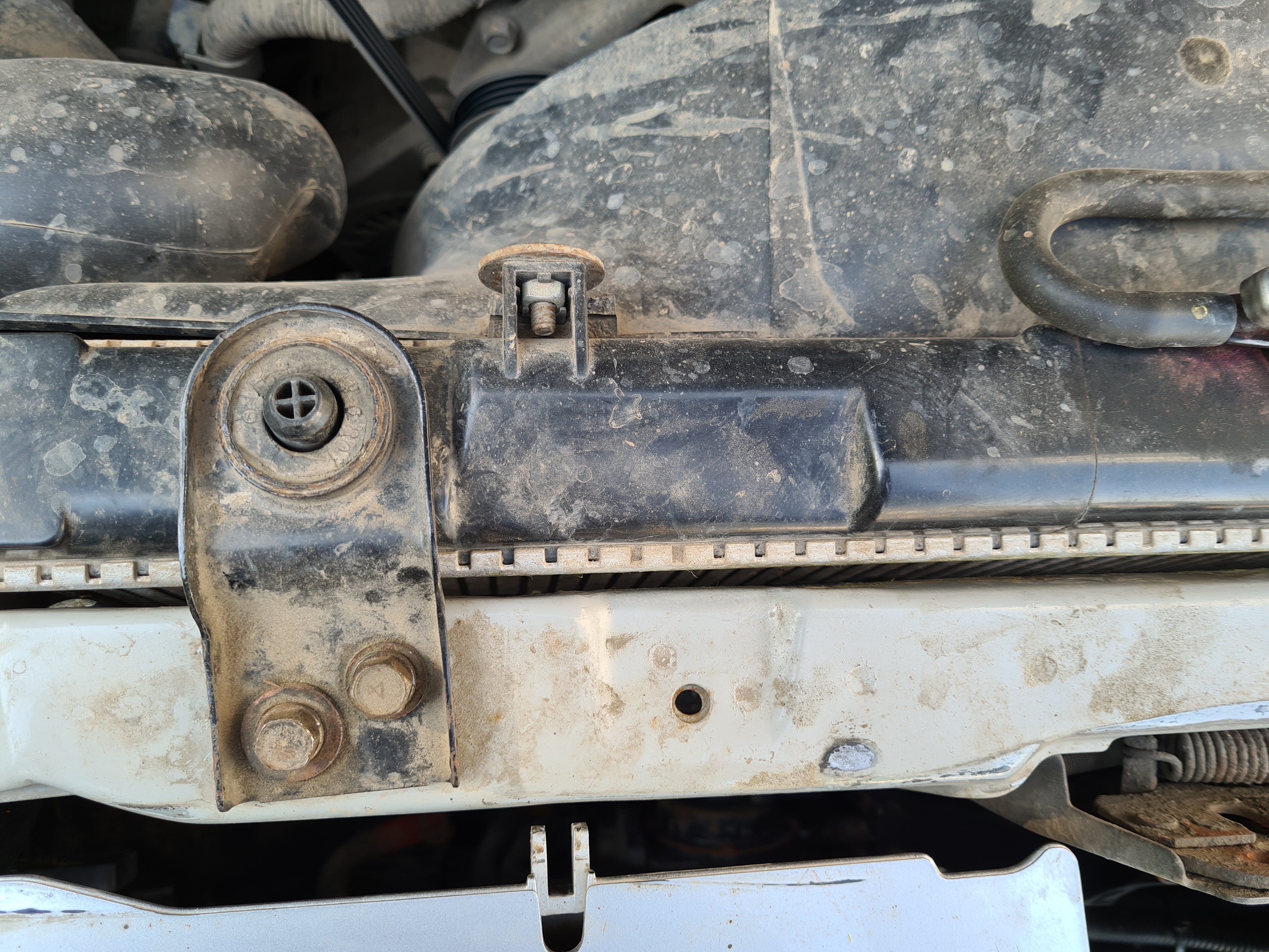

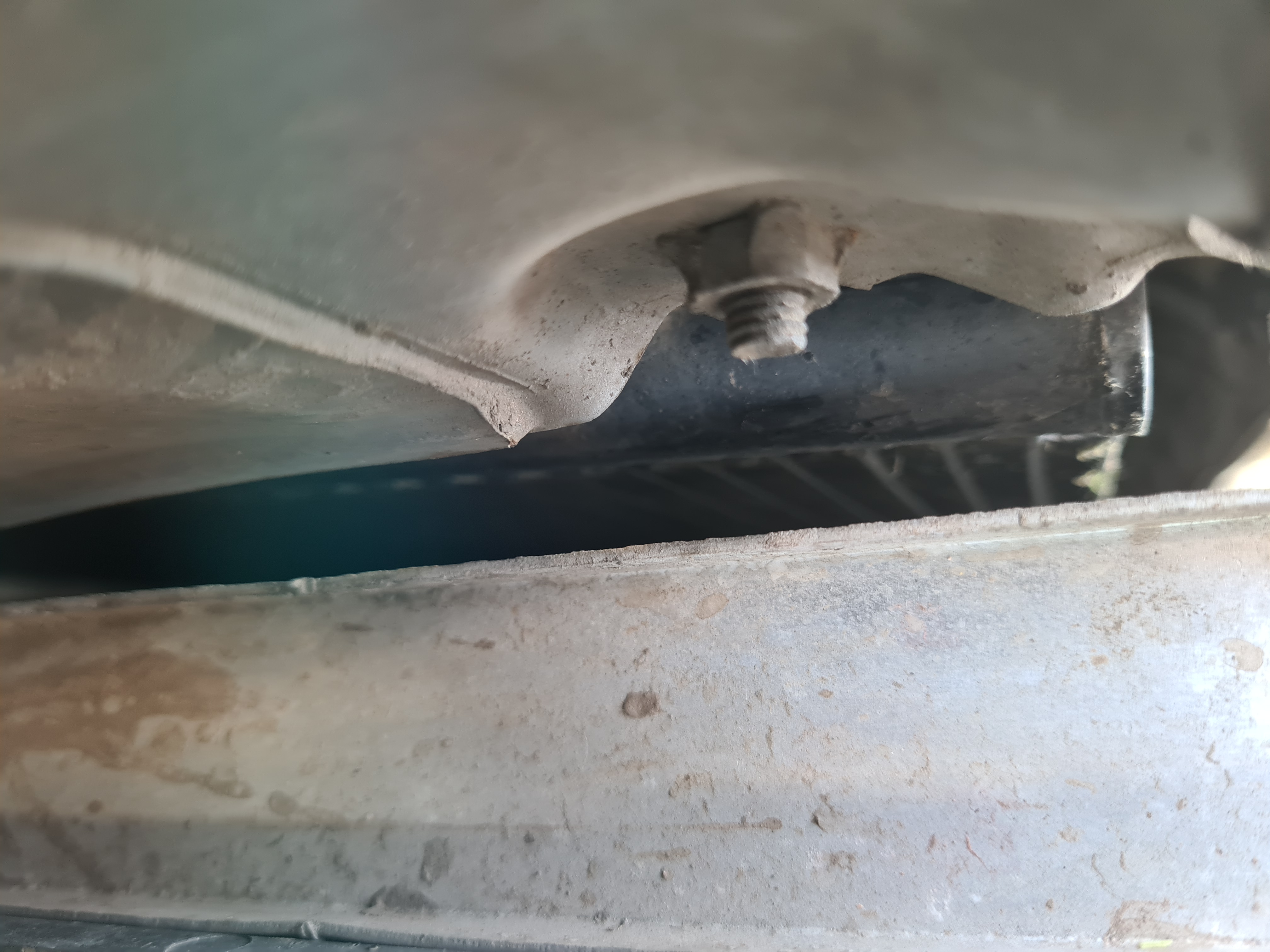

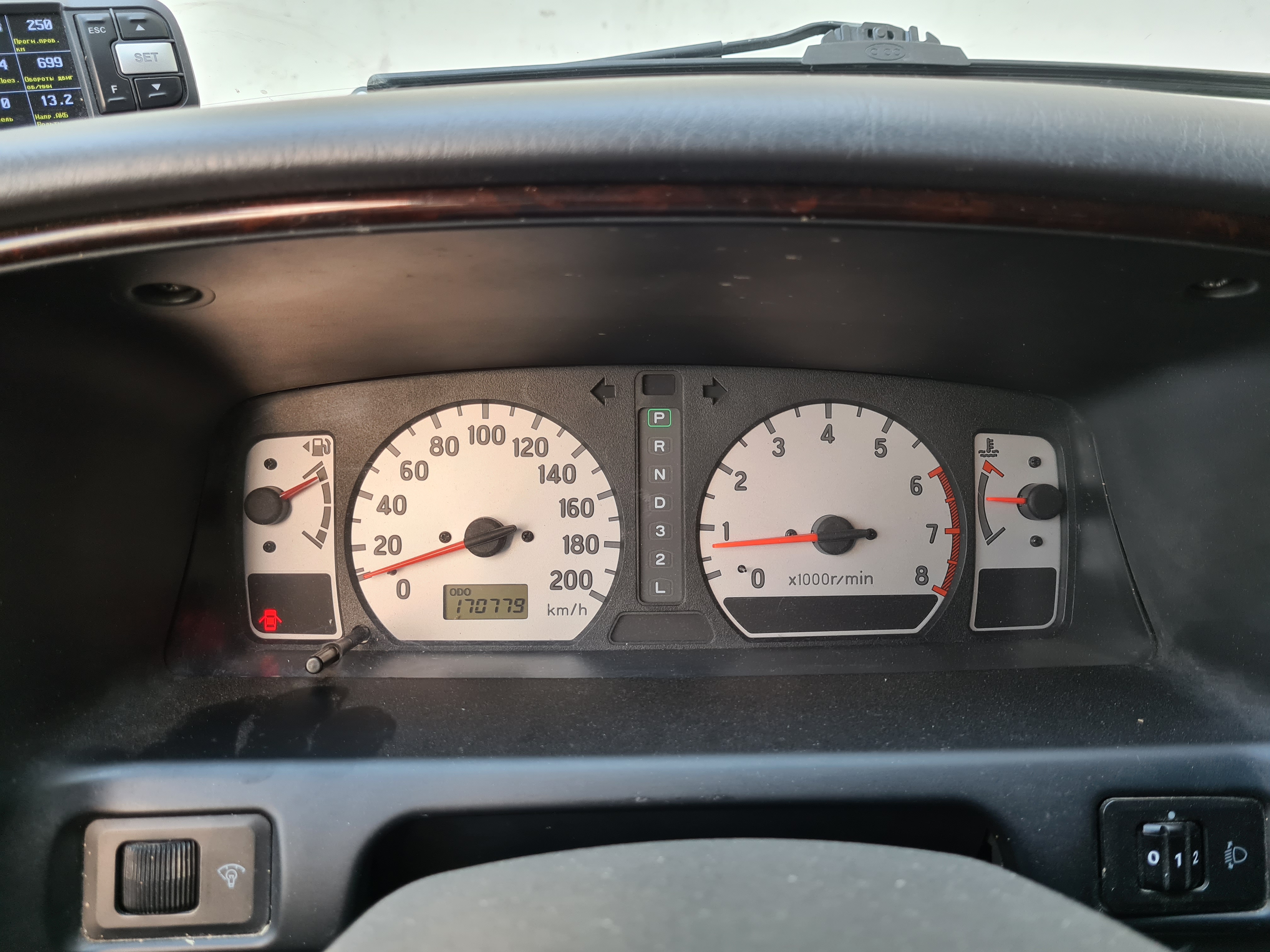

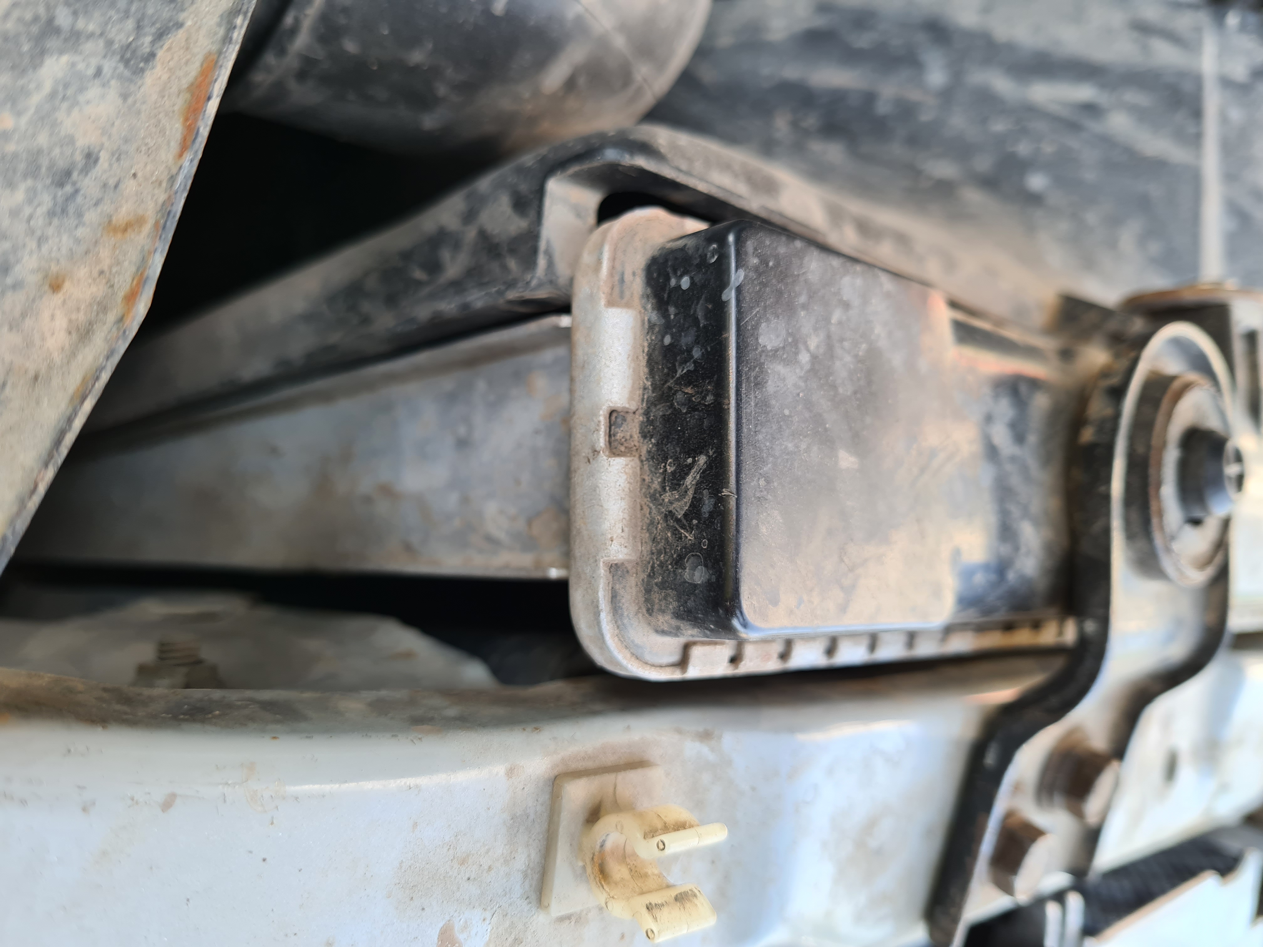

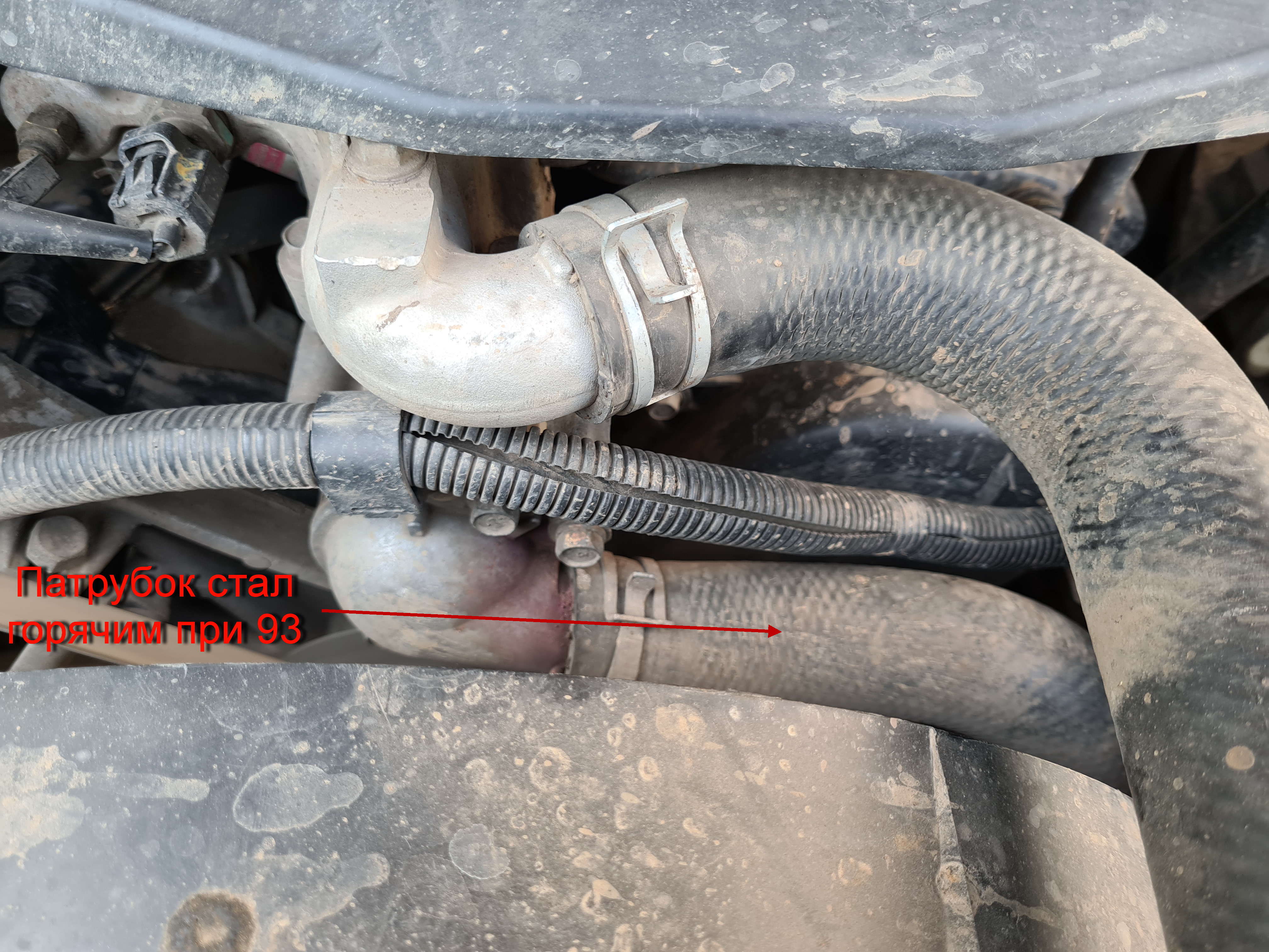

И еще добавлю. Сходил к авто и решил проверить нагрев без пробки. Может мало ждал, но выше 95 не поднялось. Термостат открылся видимо при 93-94. Вентилятор не смог остановить журналом совсем, он заблокирован-приоткрываю дроссель-скорость вращения растет. Даже не знаю что и думать. Прикладываю некоторые фото и видео журнального теста. Еще на фото видны щели между радиаторами, может воздух через них уходит?

Ну 95 так вроде норм :).
Щели все нужно законопатить, будет лучше охлаждаться.
А чего термостат так поздно открывается?

Да вот у дома всегда так, а стоит поехать и встать в пробку, хоть не большую-начинается. А тут еще ингибитор мозг делает (N+D, надо чистить), впрочем это уже совсем другая история. :) Завтра пойду щели затыкать, а том там и правда палец между радиаторами пролезает.

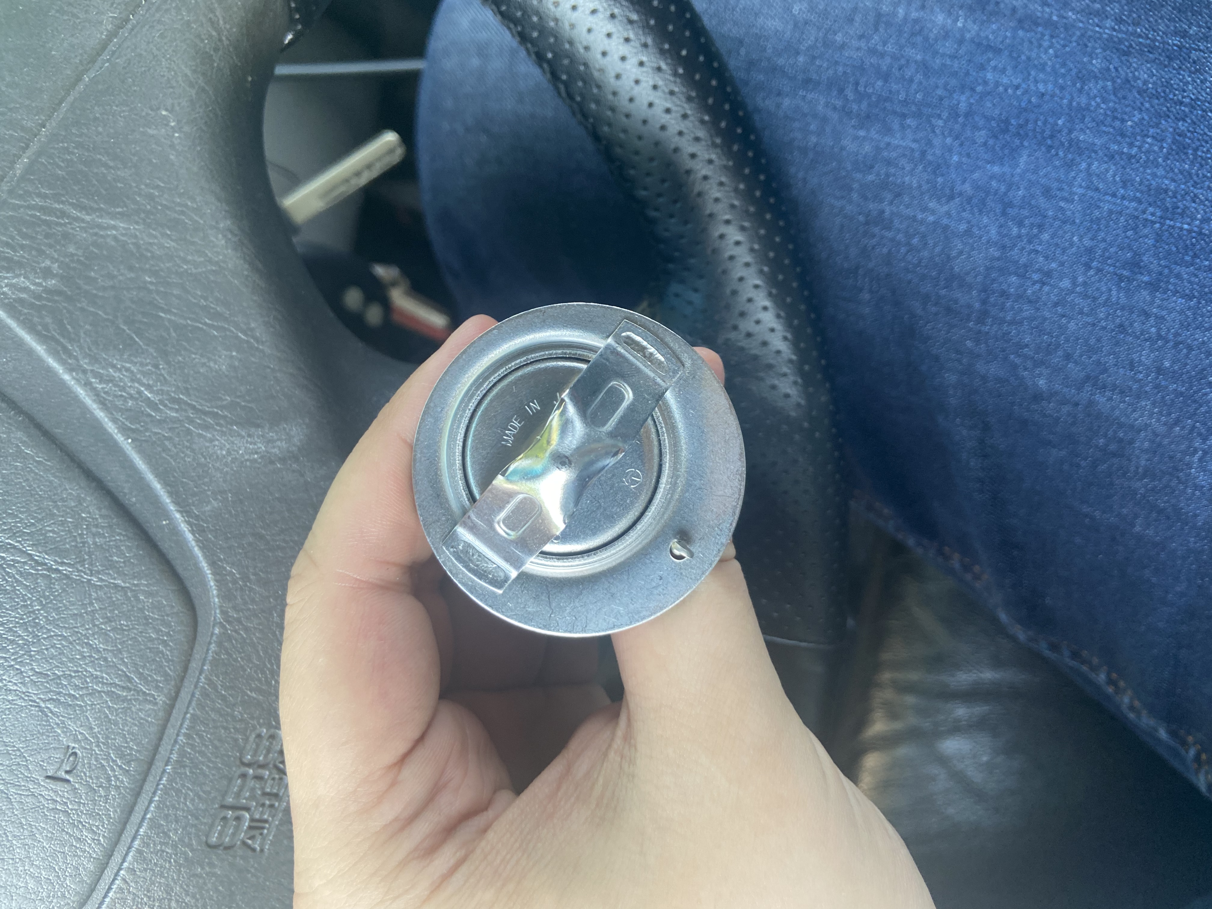

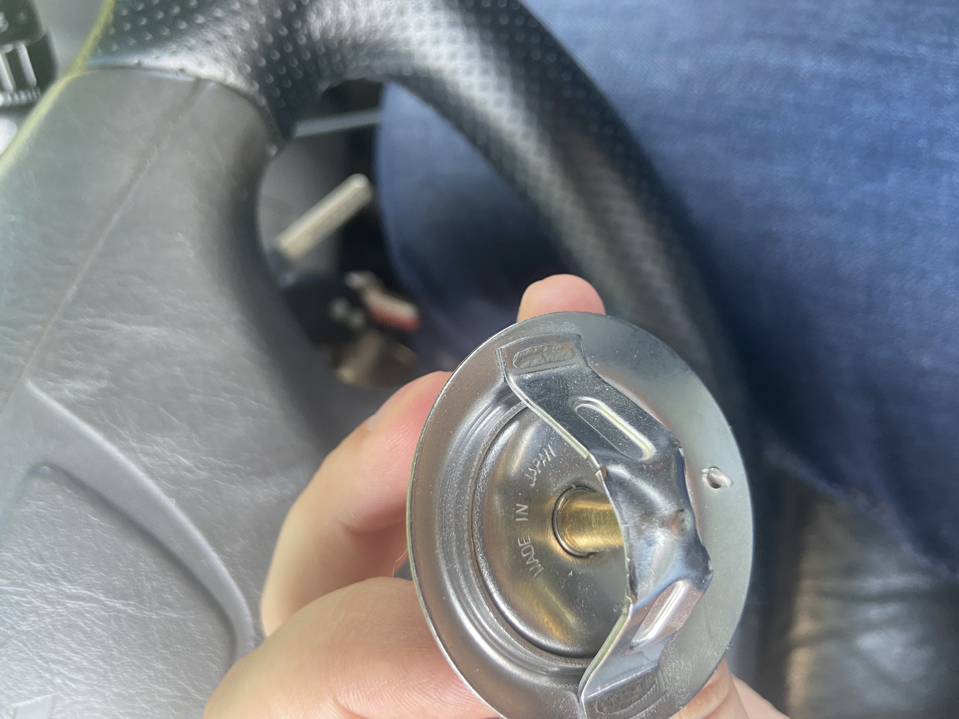

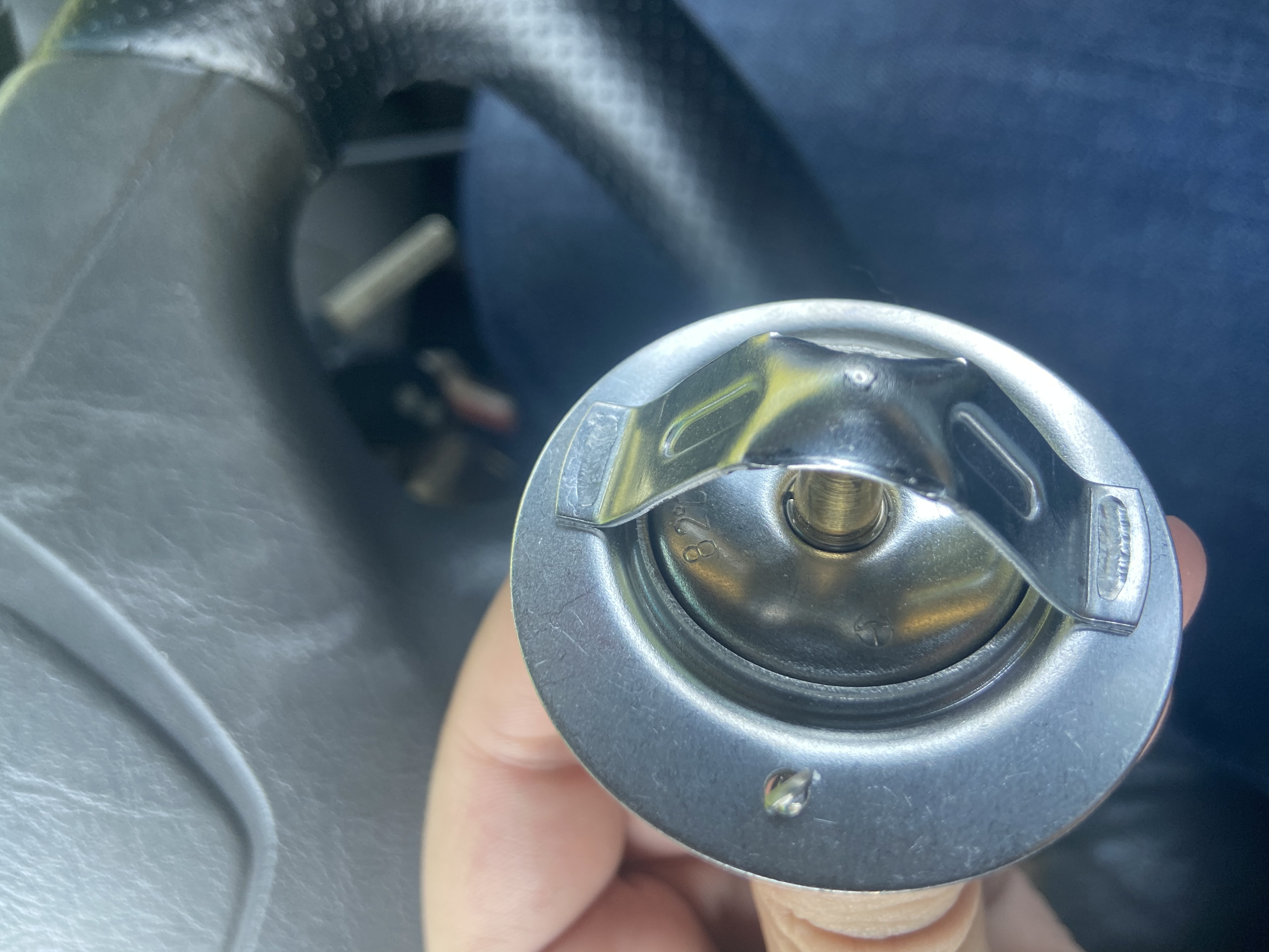

Олег.... писал(а): А чего термостат так поздно открывается?
А хрен его знает, я вообще ищу на 82 градуса, народ ставит-и у многих перегрев прекращается.

Думаю поменять термостат на TAMA W52E-82B, но смущает малый диаметр отверстия

Dimix писал(а): Думаю поменять термостат на TAMA W52E-82B
Скажите, я может что недопонимаю, но если даешь оборотов и остывать начинает-то термостат не виноват? Ну в плане того, что он вроде как и так открыт, просто радиатор в жару не может снять достаточное количество тепла..

D.Kalash писал(а): А хрен его знает, я вообще ищу на 82 градуса, народ ставит-и у многих перегрев прекращается.
Ну у меня стоит на 82 градуса. Как раз тама. Но это не решение проблемы как таковой. Это просто чуть упрощение так скажем :).
