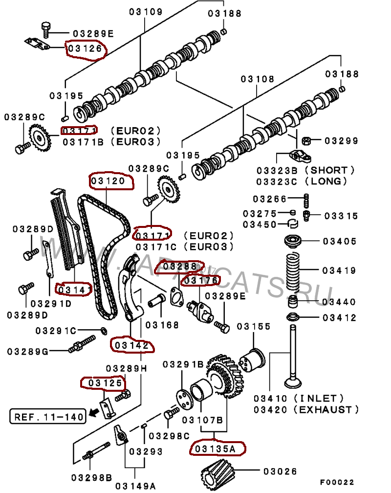

уважаемые собратья подскажите. возник вопрос, звонил в 3 автозапчасти, все в один голос кричат если брать комплект по замене цепи то он будет не оригинал, если хотите оригинал то набирать по штучно( просто в первый раз такое слышу поэтому и вопрос). как быть?

рыбакоп191190 писал(а):уважаемые собратья подскажите. возник вопрос, звонил в 3 автозапчасти, все в один голос кричат если брать комплект по замене цепи то он будет не оригинал, если хотите оригинал то набирать по штучно( просто в первый раз такое слышу поэтому и вопрос). как быть?
Так и есть! Оригинал только поштучно.
Тебе нужно:
цепь ГРМ МЕ203085 - 1шт.
звезды распредвалов МЕ203099 - 2шт. если ЕВРО2 (можно определить по VIN)
звезда коленвал сдвоенная МЕ190556 - 1шт.
натяжитель гидравлический МЕ203100 - 1шт.
прокладка натяжителя МЕ193622 - 1шт.
успокоитель (длинный), он же башмак натяжителя МЕ203833 - 1шт.
успокоитель (длинный) МЕ191029 - 1шт.
успокоитель малый верхний МЕ203096 - 1шт.
успокоитель малый нижний МЕ203093 - 1шт.
сальник коленвала МЕ202850 - 1шт.
герметик - 1шт.

по exist не оригинал, поехал на наш великий кунцевский рынок, зашел В 4 павильона, цепи натяжители и т. д. оригинал, а звезда коленвала у них не в оригинале, ну и решил не торопиться а по факту уже смотреть когда разберут

А зачем звезду коленвала менять, с каких пор она цепь крутит?

SNOOPER писал(а):А зачем звезду коленвала менять, с каких пор она цепь крутит?
Ну, гугл переводчик эту звезду переводит как "бездельник ТНВД" :*THUMBS UP*:
Это промежуточная звезда привода ТНВД, у нас привод цепи ГРМ с неё идет... А название прицепилось видать откуда то.

SNOOPER писал(а):Вот придёт заказывать звездочку колена, а ведь и привезут её. На раз. ::-D:
А для чего партномера? По партномеру не ошибутся! Они верные.

рыбакоп191190 писал(а):конечно привезут, им это выгодно и вроде по оригиналу слыхал он около 10 тр стоит
Ориентируйся не на название, а на партномер. Я их не просто так публиковал. В моем регионе эта звезда (оригинал) в Автодоке стоит 8400. У вас должно быть дешевле. Выработку зубьев никто не отменял.
