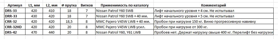

Свят, сколько витков у патрулячих ловелсов? Расстояние между витками больше чем у двоечных?
- Свят
- Сообщения: 6581
- Двигатель:: дизель
- Откуда: Калининград
- Откуда: Мурманск
- Благодарил (а): 438 раз
- Поблагодарили: 1135 раз
Re: Lovells Suspension
42е Пружины жёще на порядок. В плане комфорта- 32-е HD выигрывают очень здорово. Это с учётом силовика с калиткой и ежедневного использования.lesnik5000 писал(а):Свят, сколько витков у патрулячих ловелсов? Расстояние между витками больше чем у двоечных?

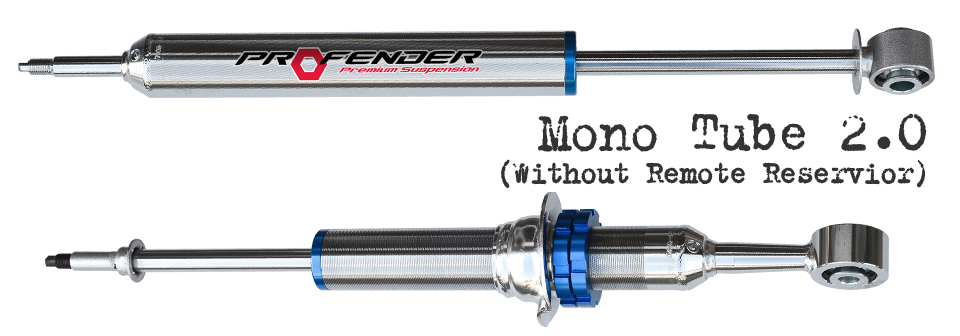

Данчик, яб собирал такой венигрет:
Передок- 95е на Профендерах PGP7-4689A50
Зад - CRR-69HD на Конях 30-1705
Куча вопросов только- сможешь достать?))
А под 33" и 35" взял бы пружины EFS самые злые( народ их уже выкидывал
, мол ломы...) и поставил бы на Профендер
MG-4686A50
