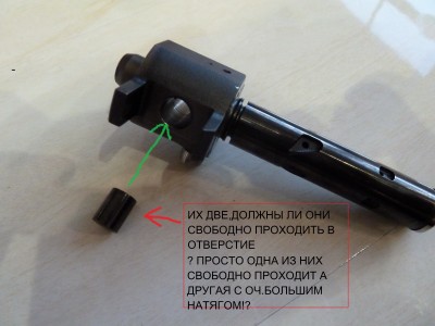

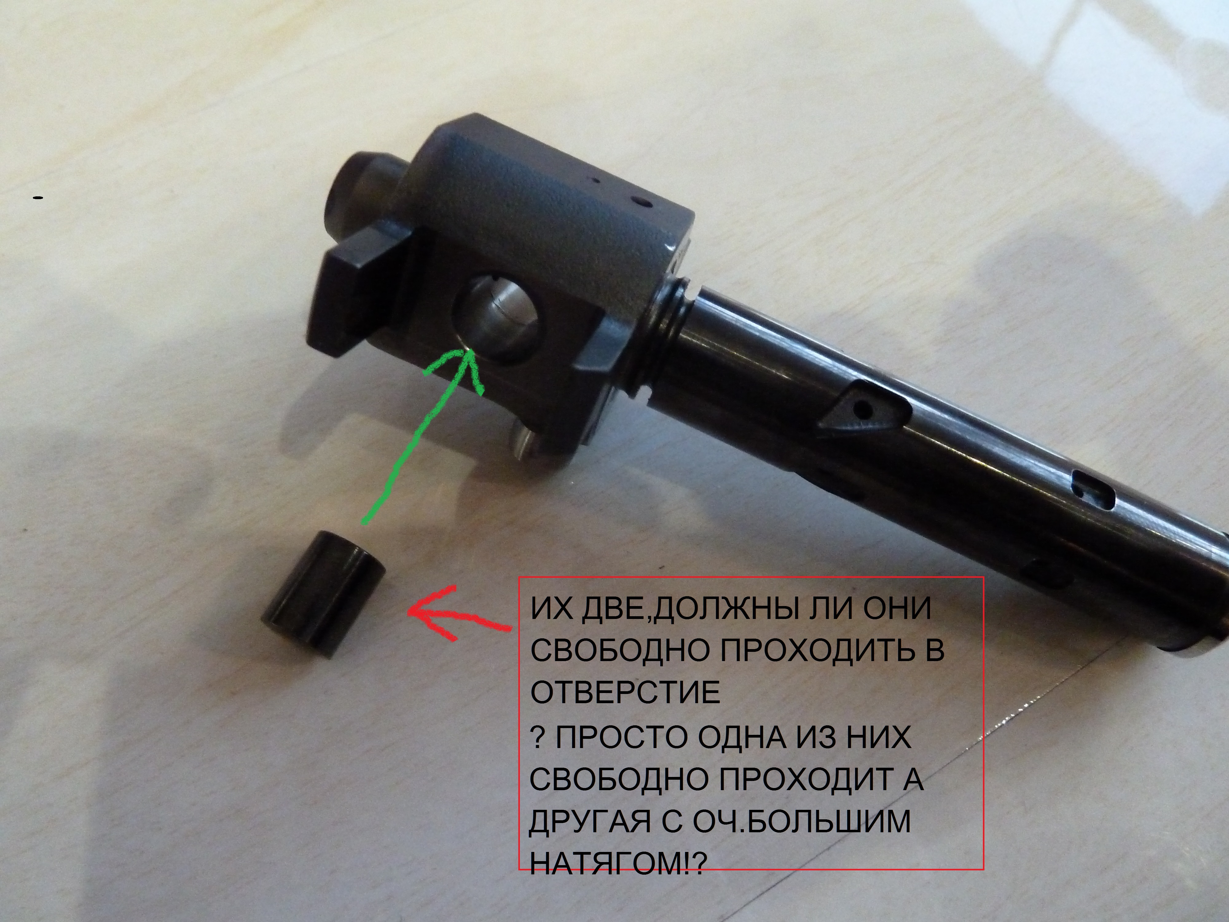

Всем доброго времени суток! Написал суда т.к. про тнвд. Авто паджеро 3 3.2d. При разборке ротора тнвд в нем оказалась два ролика,один отлично входит в отверстие, второй с большим усилием!Подскажите кто знает как должно быть?,или оба ролика свободно, или оба должны входить с натягом?

Ммммм.... Это плунжера.

У меня без натяга. Но это и есть прицезионная пара. Их в идеале менять местами-то не стоит.
