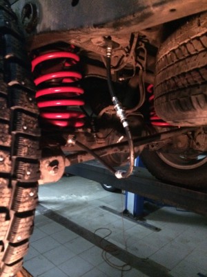

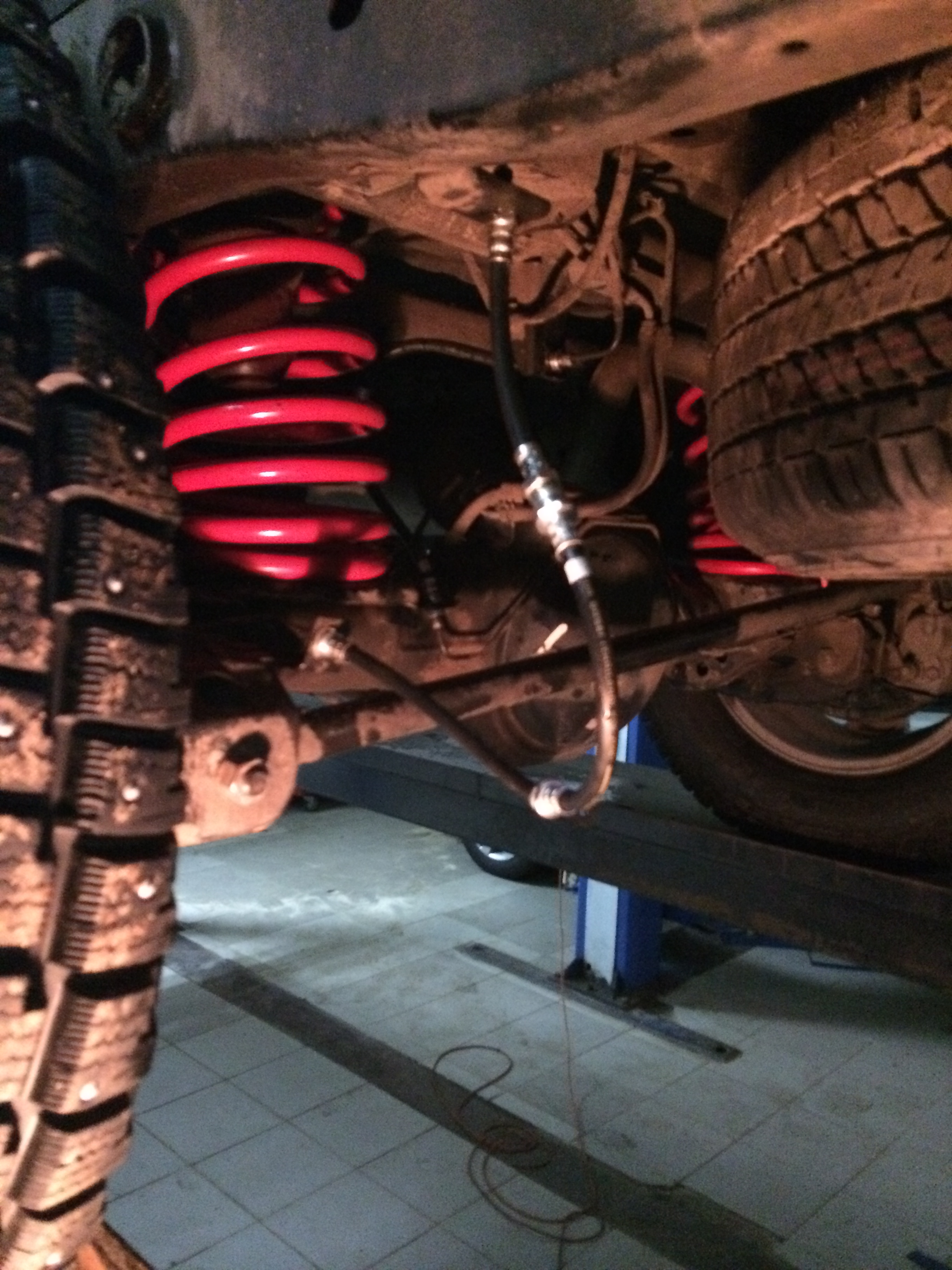

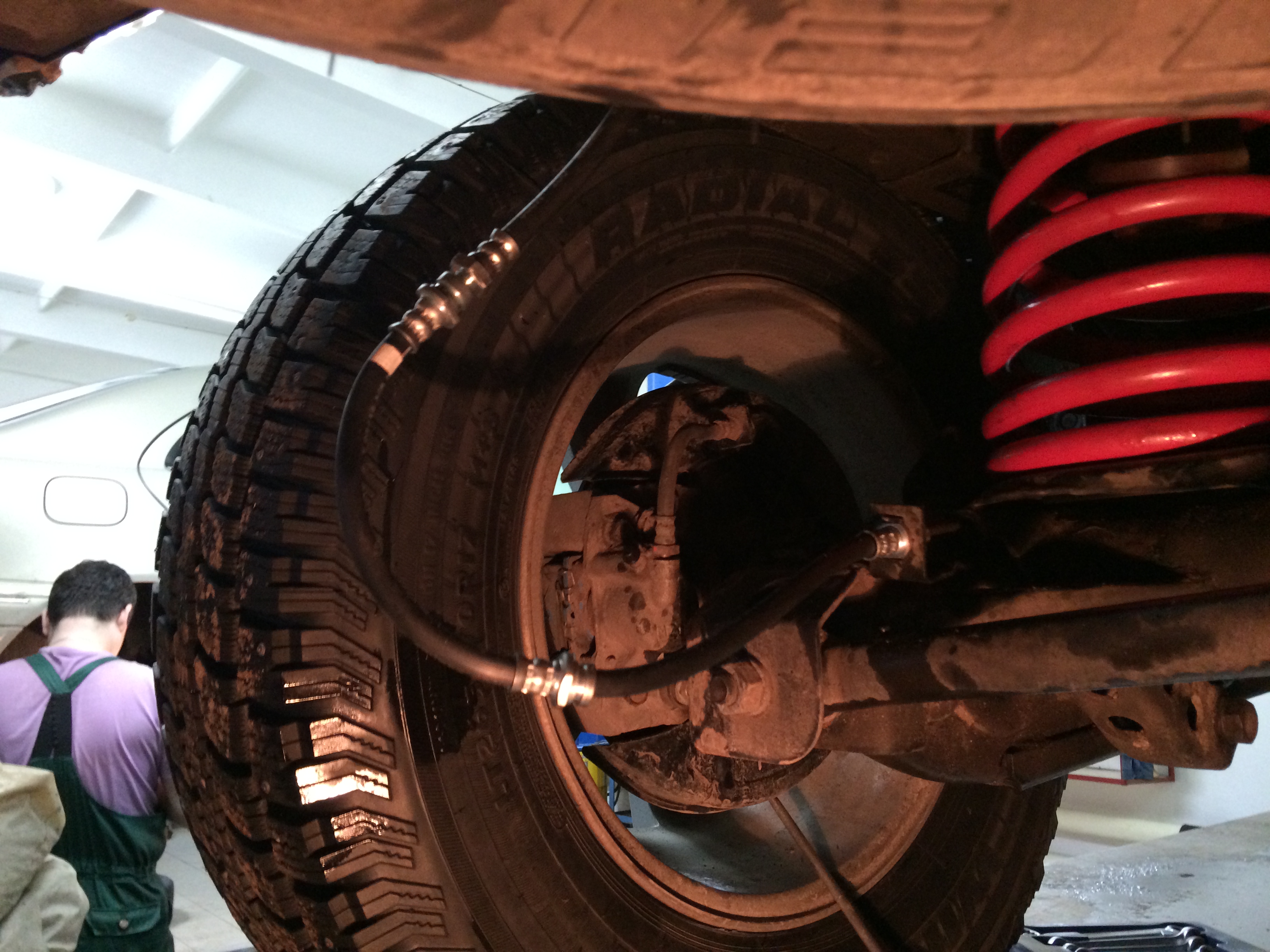

Вобщем, при установке выяснилось, что внутри фиттинга запирающий конус выпуклый, а должен быть "впуклутым".
Позвонил в магаз, где подобрали шланги, обещали еще поковырять.
Но есть еще одна заковырка.
Левый шланг, который 400мм, надо хотябы на 480мм, но тогда в нормальном положении моста очень уж большая петля получается.
тут "длинный" шланг составной, такой вариант из наличия мне предложили в магазе.
вот он получается 505мм
петелька нехилая...
петелька нехилая...

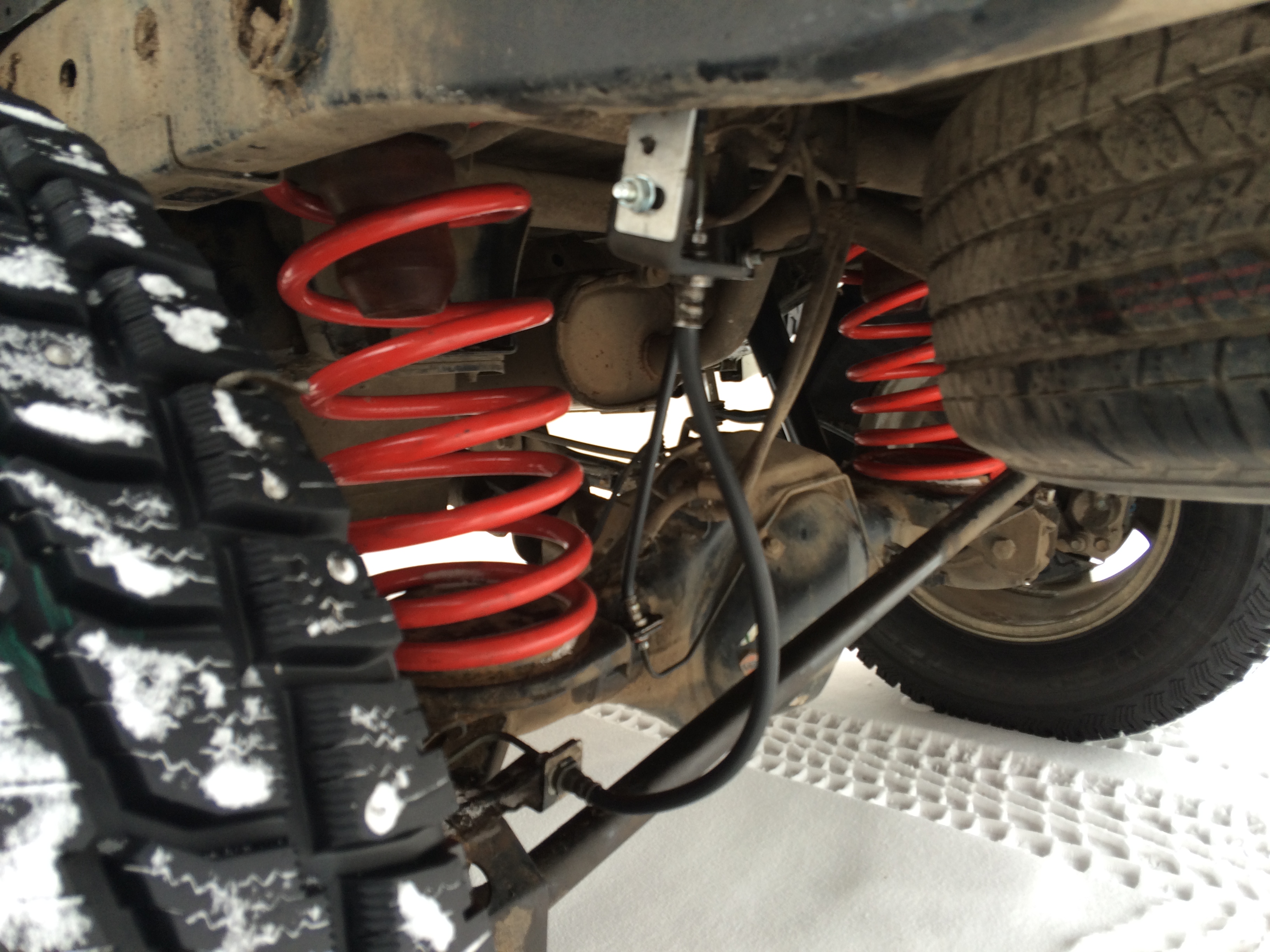

Перенос верхнего кронштейна, как у Свята, не поможет, потому что аморты с другими размерами. Артикуляция моста больше на этих амортах. Как вариант, надо подбирать другие аморты.

Однако помог перенос кронштейна )))
Теперь надо правый шланг левым заменить

А я уже хотел спрашивать, что это за амморты такие, что перенос кронштейна не помогает

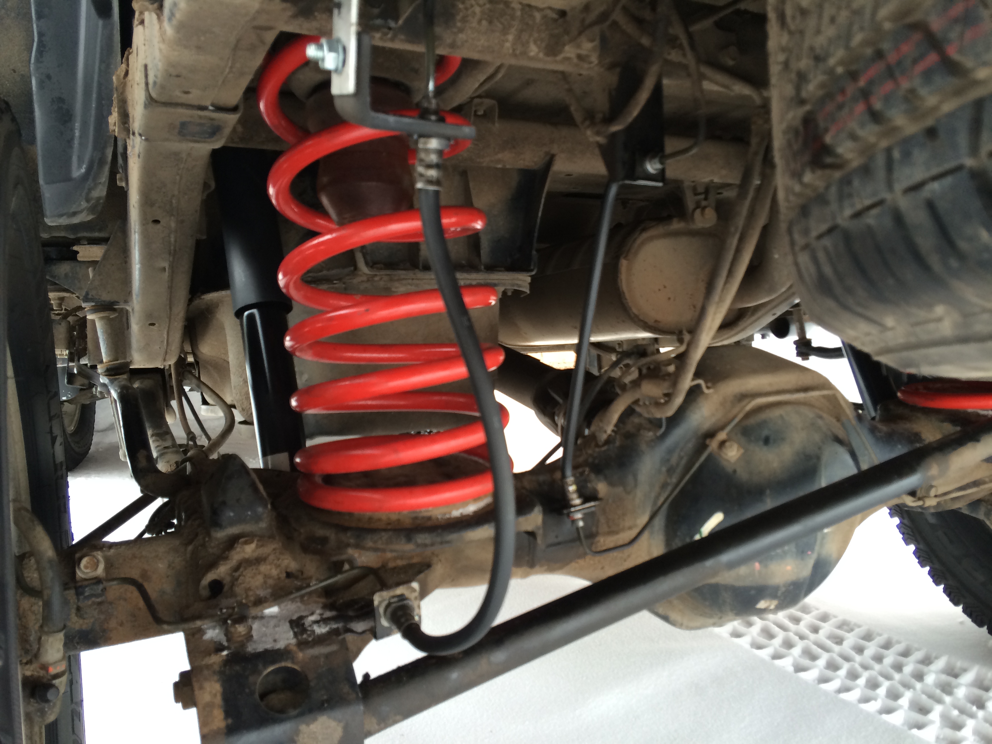

аморты газелевские 36-58см
родные 32-50см
т.е. в распущенном состоянии на 8см длиннее
еще, по хорошему надо проверить подвеску на сжатие.
Тут или пружина не даст аморту схлопнуться или отбойник надо наращивать.
Ато есть вероятность, что при сжатии подвески в аморт удар будет прилетать.
А у Свята же фирменный комплект, поэтому врядли у него задние аморты на столько длиннее родных.
Поэтому и проблема натяжения шлангов не так ярко выражена должна быть.
ПыСы Летом переделаю. Хлипковато получилось. Но холодно зимой этим на улице заниматься )))
