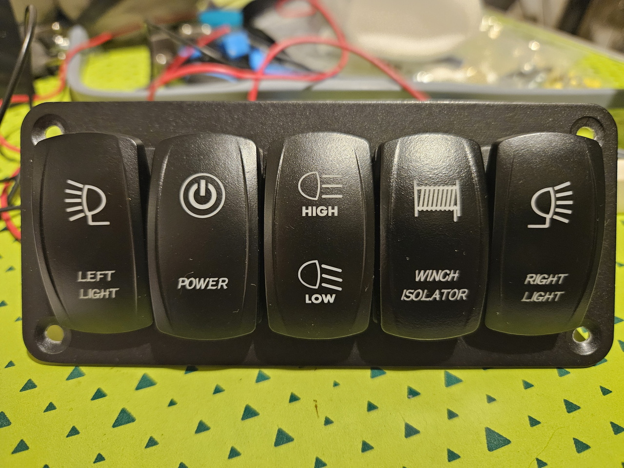

Ребят, подскажите, где взять ACC поближе к переднему потолочному светильнику? Хочу сделать подсветку для тумблеров в потолочной консоли.

Fidoshnik писал(а): Ребят, подскажите, где взять ACC поближе к переднему потолочному светильнику? Хочу сделать подсветку для тумблеров в потолочной консоли.
Вернуться к началу
J/C(2) C123
А потолок к нему поджать......

SNOOPER писал(а): А потолок к нему поджать......
критикуете?! предлагайте.
Сообщения: 57486
Поблагодарили: 4803 раза
Помогите информацией новичку! "вопрос-ответ"-III
Ээээ.
Давай не перекладывать с больной головы на здоровую.
Просили в районе плафона.
Ты предлагаешь в центре консоли, да ещё и в не очень удобном доступе.
С таким же успехом можно предложить и в багажнике. Там АСС тоже есть.....

Принято. Посыл ясен ::-D: , кину до мафона тогда. Надеялся, что все же какая то нычка на потолке есть.
Я честно говоря думал, что в плафоне должно быть. Иначе как свет тухнет.
Вот такую штуку ваяю. Всегда мечтал реализовать именно тумблерами в потолочной консоли, но сделал по временному, в заглушке подлокотника у подстаканников. Окончательно решил переносить, когда случайно включил балку, неудачно поставив кофе в подстаканник и проехался через весь город с горящей люстрой )) Благо это был день. Обошлось.
2 рабочих света, 2 грюнера и балка. Один грюнер на лебедку, второй на силовой кабель в багажник (компрессор и инвертер)

Проверь у плафона провод для датчика света.

SNOOPER писал(а): Проверь у плафона провод для датчика света.
Машина какого года?
2014, предмаксималка. Там я нащупал провод какой то, он не был подключен, Но если не ошибаюсь был постоянный плюс. Проверю еще раз.
Кажется это был D-05 привод люка
Сообщения: 57486
Скорее на датчик света.
Сколько мест посадочных у разъёма?
Fidoshnik
Сообщения: 10
Зарегистрирован: 09 окт 2014, 12:52
Мой автомобиль(и):: Mitsubishi Pajero Sport new
Откуда: СПб
Сообщение Fidoshnik »
SNOOPER писал(а): Скорее на датчик света.
Тот о котором я думаю что люк? Два
Датчик света тот что на торпедо в центре? Я его ставил. Поддался той волне установки. ::-D: Как потом понял нихрена он не работает )) Но туда залезть легко да..

SNOOPER писал(а): Ээээ.
мне просто интересно где есть свободные пины в разъеме? или скрутки наше все?
Fidoshnik писал(а): Я честно говоря думал, что в плафоне должно быть. Иначе как свет тухнет.
там опасно, он на ETACS завязан как и датчик света и дождя. Зеркало (IG1 и IG2)
тоесть я не вижу там ACC - аксессуары
Fidoshnik писал(а): Датчик света тот что на торпедо в центре? Я его ставил.
не, тот что надо на стекле, разъем под потолком.

mall писал(а): не, тот что надо на стекле, разъем под потолком.
спасибо всем откликнувшимся! Поищу его
