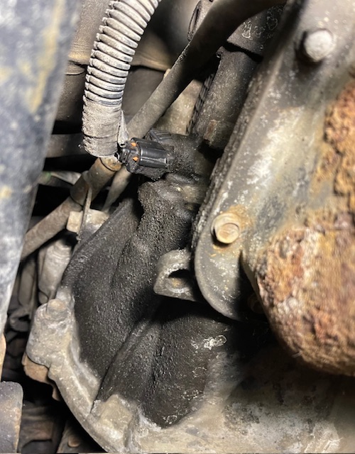

этот датчик? Он потеет. Контакты чистые. Все провода целые, нашел их на 2х разъемах которые у раздатки.

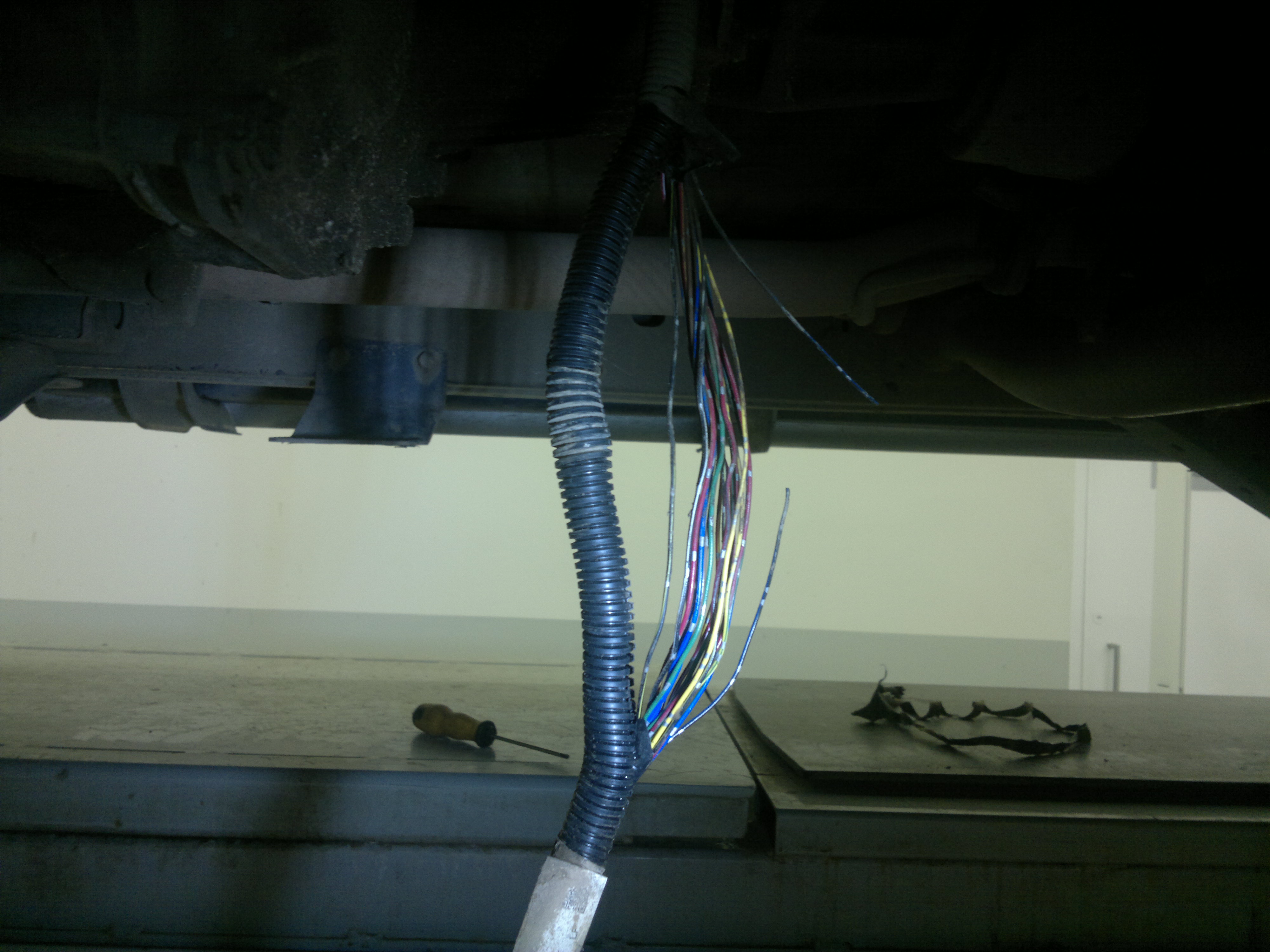

Проводку, как вы рекомендовали, от разъемов до крепления у кузова вскрывал, на разрыв целая.
Вскрывал как на фото ниже.
Завтра буду мониторить температуру и датчик.
http://pajero4x4.ru/bbs/phpBB2/download ... &mode=view

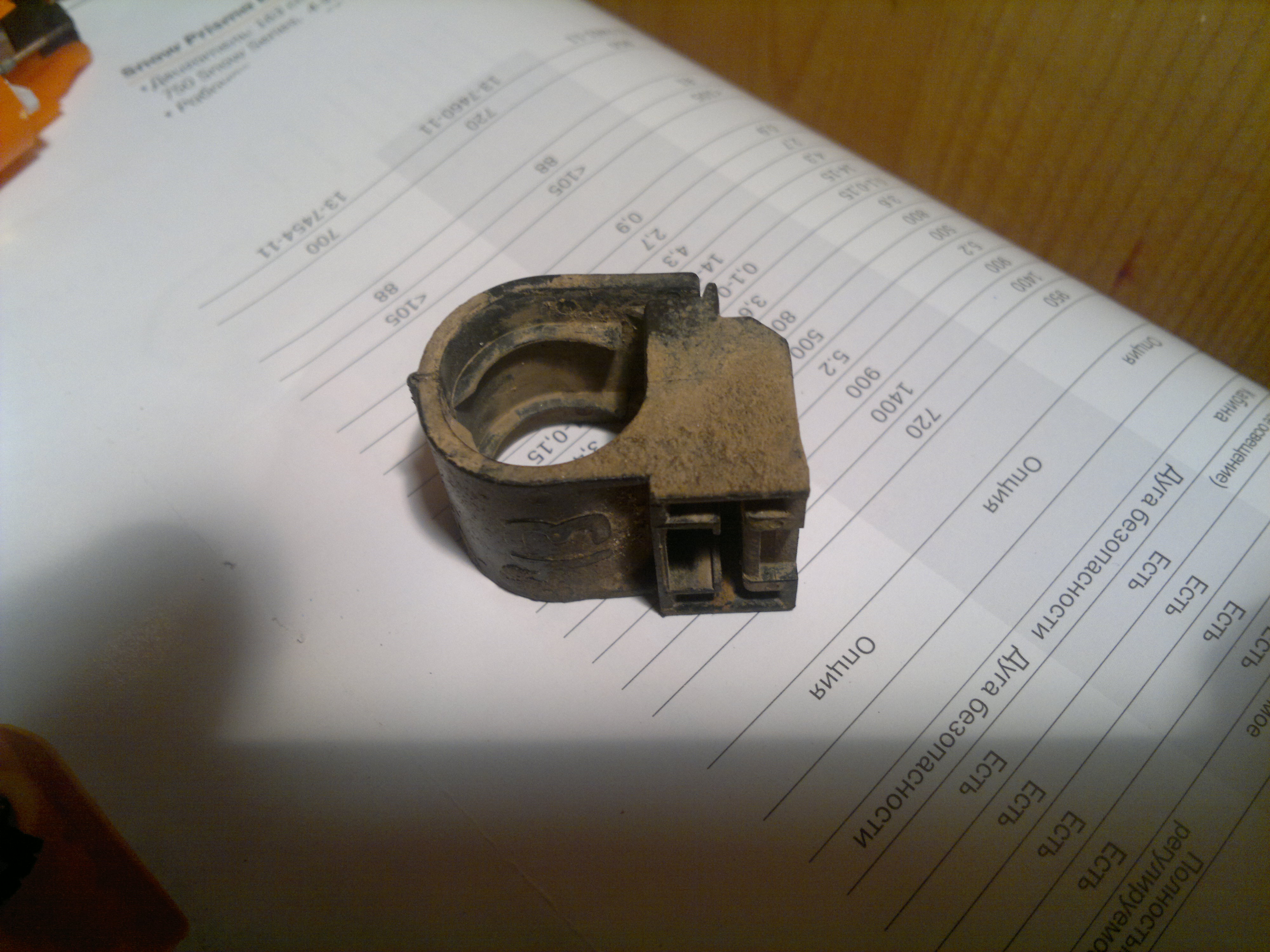

Самое веселое, что на пластиковом зажиме, который крепит проводку к кронштейну раздатки выбит номер 13 и вот теперь думай верить в предрассудки или нет.

Ouzo писал(а): этот датчик? Он потеет.
Была проблема с этим датчиком MR 567292 (датчик скорости входного вала)
Вся проводка в порядке, а вот сам датчик с трещиной был, видимо во время движения что-то твердое по нему попало. Сняли датчик продули - эпоксидным клеем залили - поставили на место. Так и катался пока новый не поставил. Этот в запасе лежит.
А на фото моя проводка, перетертая на повороте в месте крепления к коробке. Соединили, замазали герметиком селиконовым, заизолировали и убрали платиковый крепеж.
