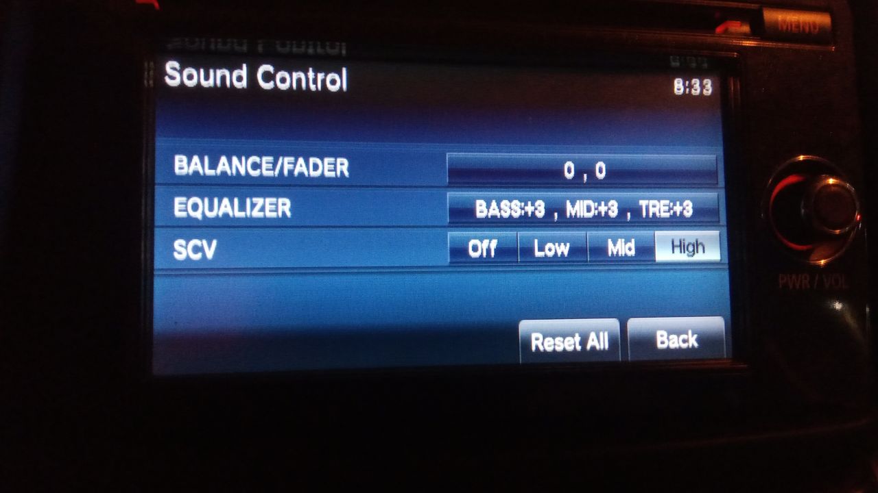

belinex писал(а): ого а у меня нет такой функции
это в каких машинах/комплектациях/ГУ?
Штатное головное W777, инстайл. Правда, у меня немного "допиленное" : ЮСБ, блютус, громкая связь, дополнительные кнопки на руле (От Аута).

Zau писал(а): блютус, громкая связь, дополнительные кнопки на руле (От Аута).
то же самое, делал сам. вряд ли это влияет. юсб правда был с завода.
модель головного гляну завтра.
просто функция, по описанию, мне бы, наверное, подошла )

модель снаружи не написана, а снимать ее ради посмотреть - ну его нафиг.
параметр scv нашел, у меня и так стоял в hight, но увеличения громкости не замечал никогда. может, его активировать как-то надо? интересно попробовать.

Zau писал(а): Штатное головное W777
belinex писал(а): модель снаружи не написана, а снимать ее ради посмотреть - ну его нафиг.
да блин вот она, это же младшая однодиновая голова. У тебя уже с боле поздних комплектаций.

mall писал(а): с боле поздних комплектаций
и? мы здесь не пипками меряемся, и не выясняем модель головы.
услышал, что она может автоматом громкость менять - меня заинтересовало - захотел попробовать. но у меня почему-то не работает

Александр, так мы не выясняем модель магнитолы. SCV у нее как запустить? Пункт в настройках есть, но реакции на изменения нет (

belinex писал(а): SCV у нее как запустить?
Если кто-то музычку слушает на 30 и более, то вряд ли ему эта СЦВ поможет, мне и 20 уже громко кажется. По умолчанию 15-17 значение силы звука установлено. В тот раз сработало и 22 или 25 установило, так я чуть не оглох.

Irbis_72 писал(а): Если кто-то музычку слушает
в зависимости от станции (видимо, у них разные настройки). от 18 до 23 (это в движении). громче 23 мне уже тоже некомфортно. если стоя - то всегда приходится уменьшать.
SNOOPER писал(а): Нужно смотреть доходит ли сигнал до головы.
понял. что смотреть (какой пин на входе в голову)? и чем? тестер подойдет? осциллограф я в машину не затащу, в карман не помещается (

11-й пин на 20-ти контактном разъёме. Белый с голубым провод (в левом нижнем углу если смотреть со стороны проводов)
Тестер наверное может поймать. Между массой и им, показания должны меняться.
