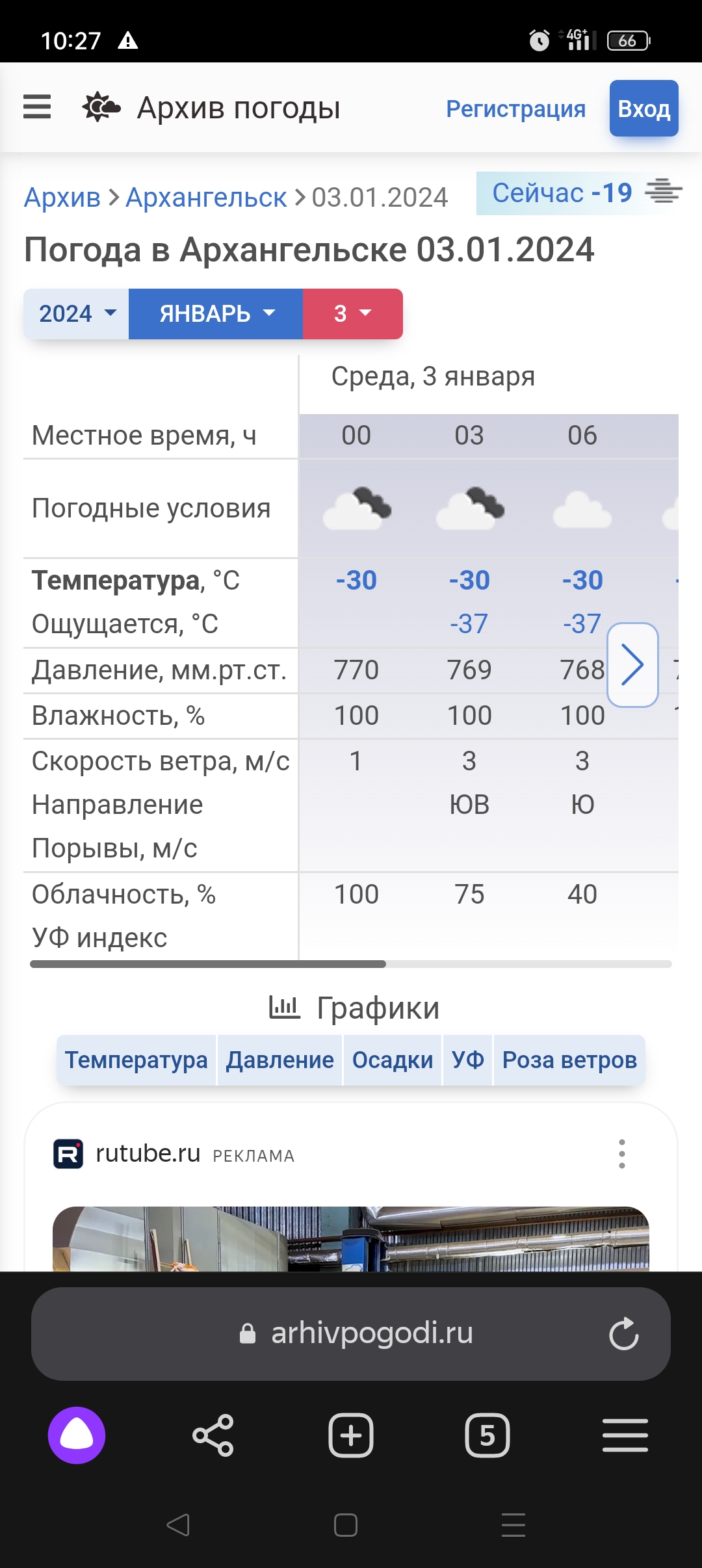

Влажность 100%. Хорошо, что ветер слабый был.
Машина завелась с ударом каким-то. Наверное стартёр (обгонная муфта) подглючивать начала.

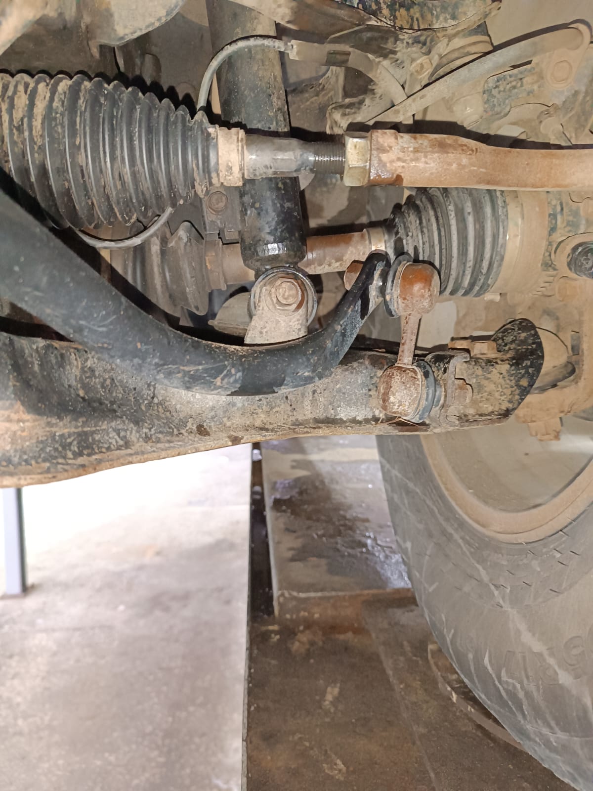

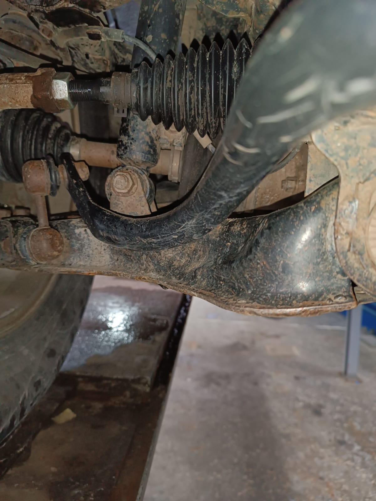

Приветствую, соконфетники!
Вопрос по MPS II, сегодня заехал на развал/сход, болты рычагов живы, крутятся, но правое колесо так и не удалось вывести в ноль осталось в минусе 0,35*. Слесаря со СТО выдали вердикт - просели пружины, ну типа даже привода под не естественным углом стоят...(см. фото)...
Но меня терзают смутные сомнения по поводу пружин... Подскажите может сталкивался кто с таким и правда, что привода должны стоять по горизонту?

Сообщение lesnik5000 »
timoxa писал(а): Подскажите может сталкивался кто с таким и правда, что привода должны стоять по горизонту?
Про привода не скажу, не помню уже как в заводском виде. Там за колесом есть отбойник на раме в виде огромного клина в сторону колеса. А на верхнем и нижнем рычагах есть резиновые ограничители. Отбойник в должен быть на одинаковом расстоянии от ограничителей.

Там сверху плиты тонны на две нет случаем?
Параллельно земли уже не айс...)))

По нижним визуально ровно... По верхним надо на подъемник... Там есть возможность снять замер к верхним ограничителям к отбойнику, просто рулеткой, так?

timoxa писал(а): Там есть возможность снять замер к верхним ограничителям к отбойнику, просто рулеткой, так?
Колёса выверни в одну сторону до упора. И с задней стороны посмотри. Потом с другой стороны также.

Т.е. замеров проводить не надо? Просто, визуально осмотреть?

timoxa писал(а): Т.е. замеров проводить не надо? Просто, визуально осмотреть?
Ну блин...
Начни с простого. Не понятно будет визуально, приступай к более сложному. Оденешь куртку-старую, подложишь картонку на дорогу, и замеряешь.

Понял. Визуально один в один... Надо куртку искать))) Спасибо!

Вообще-то пружины ни как не связаны с углами установки колес...
