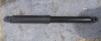

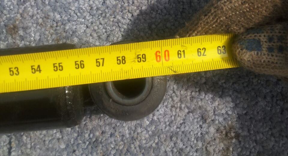

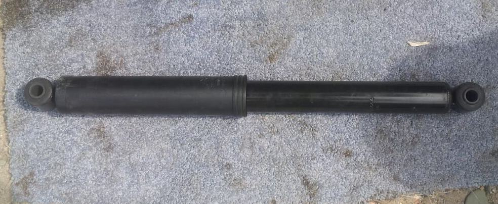

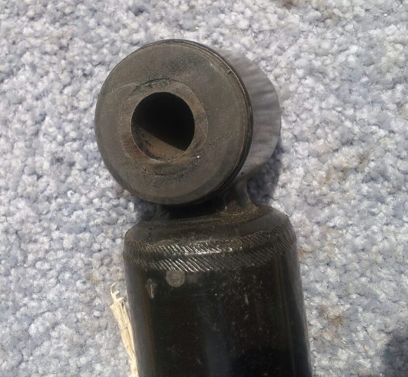

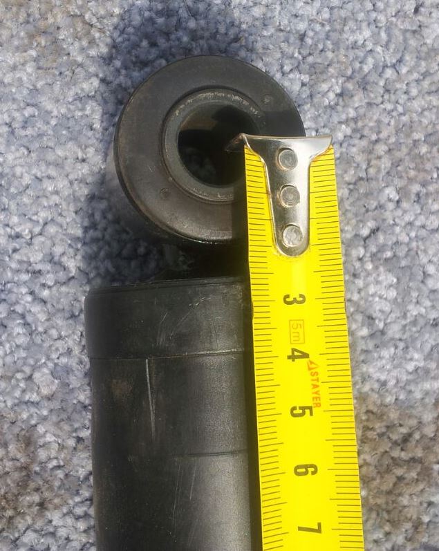

На днях озадачился поиском новых задних амортизаторов на свой Montero Sport. Изначально хотел поставить что-нибудь брендовое (были мысли о PROFENDER), но на глаза попался магазин запчастей на ГАЗель. Зашел, посмотрел на ГАЗелевские амортизаторы. Как известно, помимо открытого вопроса по качеству запчастей, у этих амортизаторов не совсем подходящая нам конструкция нижнего уха. Посмотрел варианты, и подешевле, и подороже и тут на глаза попались амортизаторы от ГАЗЕЛИ NEXT. Длина в разжатом состоянии вполне подходящая - 58 см, в лимит по разжатию (59 см) укладываются, в нижнем ухе, как и хотелось бы - металлическая втулка. Производитель - корейская компания MONDO, поставляет амортизаторы на конвейер HUINDAI. В общем, заинтересовался и купил. Сегодня установил.
Амортизаторы подошли идеально. Единственное "но" - на пару миллиметров подточил металлические втулки на нижних ушах, чуть длинноваты были. Катаюсь и радуюсь. А как долго проходят - время покажет.

kovtun писал(а):Посмотрел варианты, и подешевле, и подороже и тут на глаза попались амортизаторы от ГАЗЕЛИ NEXT. Длина в разжатом состоянии вполне подходящая - 58 см, в лимит по разжатию (59 см) укладываются, в нижнем ухе, как и хотелось бы - металлическая втулка. Производитель - корейская компания MONDO
Амортизаторы подошли идеально. Катаюсь и радуюсь. А как долго проходят - время покажет.

kovtun писал(а):тут на глаза попались амортизаторы от ГАЗЕЛИ NEXT. Длина в разжатом состоянии вполне подходящая - 58 см, в лимит по разжатию (59 см) укладываются, в нижнем ухе, как и хотелось бы - металлическая втулка. Производитель - корейская компания MONDO, поставляет амортизаторы на конвейер HUINDAI. В общем, заинтересовался и купил. Сегодня установил.
Под лифт спорта с пружинами от паджеро 2, длина отличная!
Ты бы еще написал сколько они в сжатом состоянии и чего внутри: масло или масло/газ. Ну и парт номер, видимо, не лишним для народа будет.
И кстати с переда газели next или сзади?
Лишь бы качество было более или менее приличное.

M@veric писал(а): Под лифт спорта с пружинами от паджеро 2, длина отличная!
В сжатом состоянии не замерил, но довольно короткие... Внутри масло-газ. Задние.
