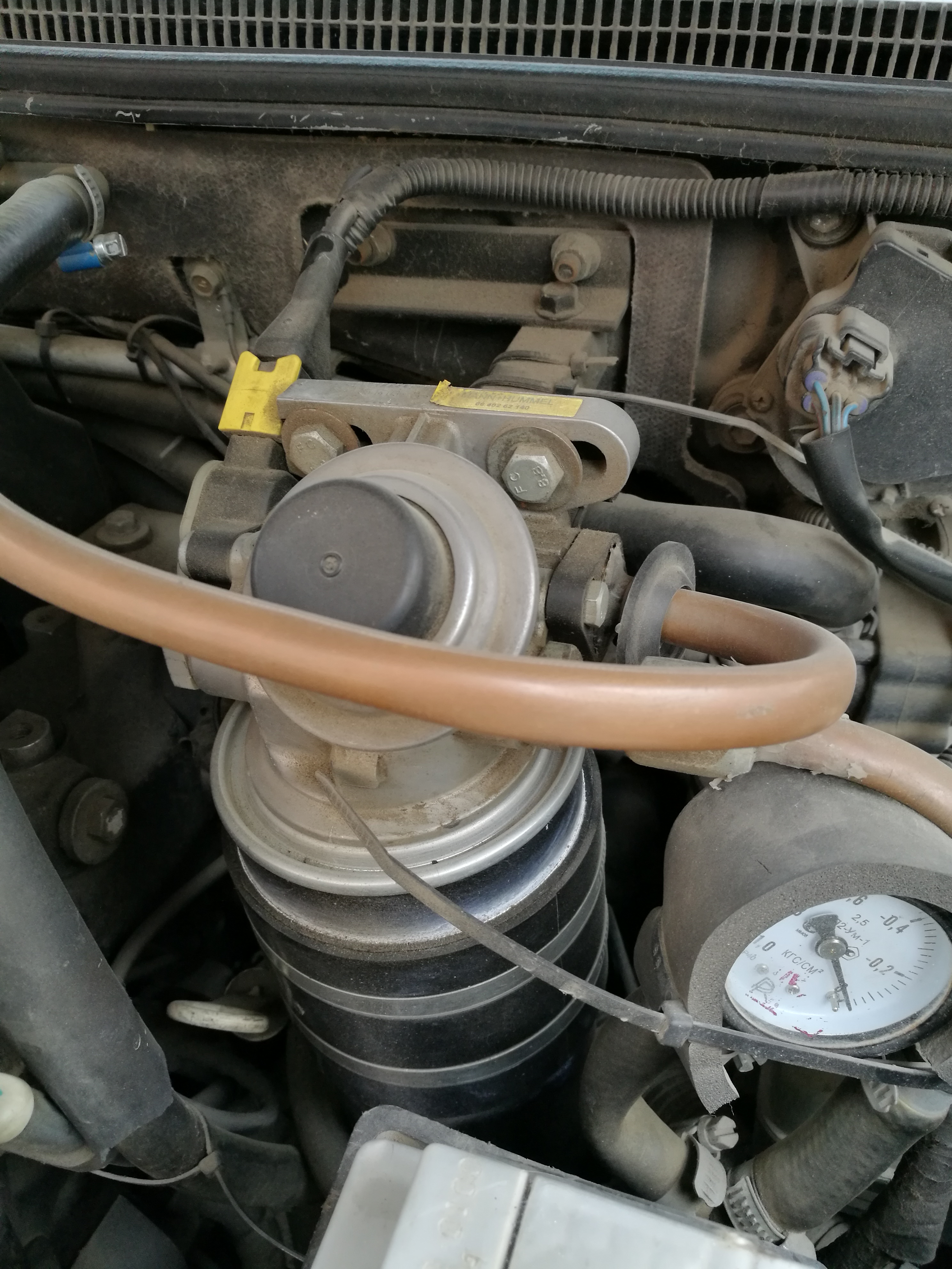

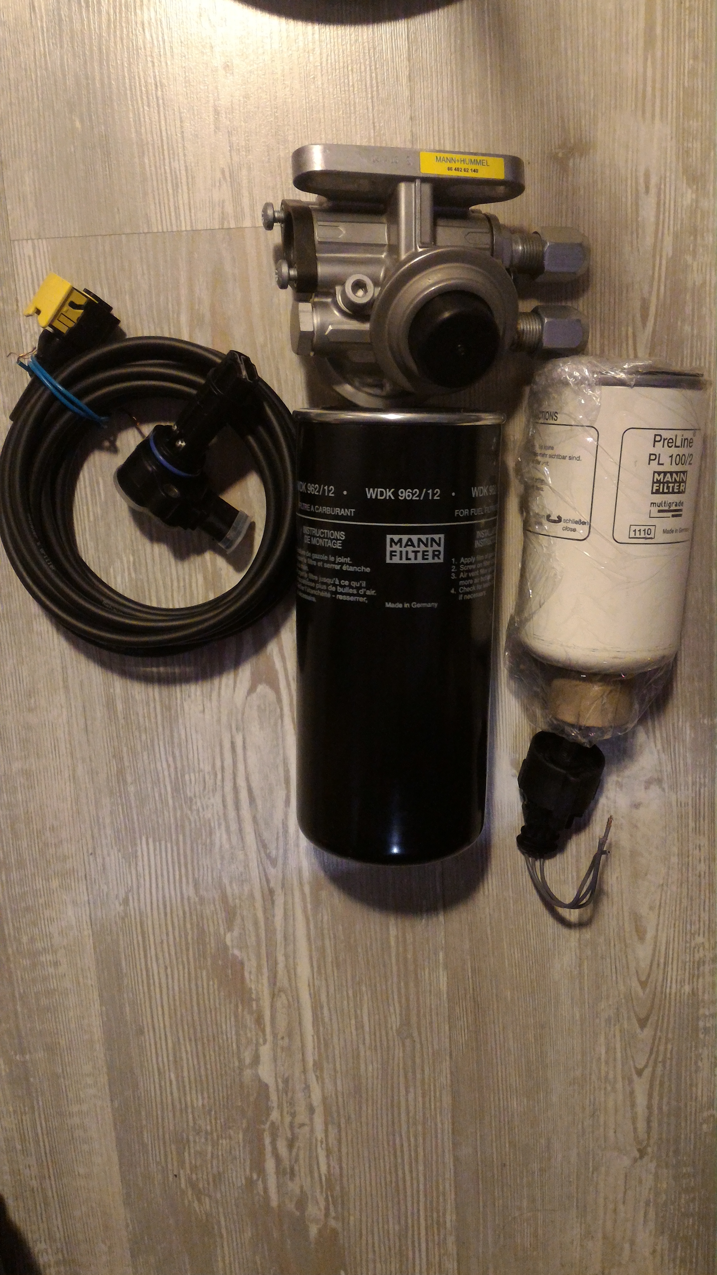

Boyёк, а можно фото всей конструкции. И если не сложно номера для заказа.
Boyёк
Сообщения: 790
Зарегистрирован: 16 сен 2013, 13:31
Мой автомобиль(и):: Mitsubishi Pajero III
Откуда: Новосибирск
Благодарил (а): 19 раз
Поблагодарили: 43 раза
Качество фильтров
Сообщение Boyёк »
Konig39,
вот
будет дорого. я приобрёл на распродаже, все номера не сохранились. манометр вакуумметр ВП-2У.
вариант с корпусом и т/фильтром П-4 гораздо проще.
