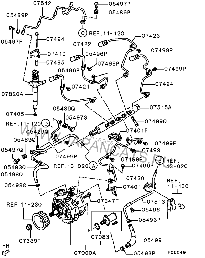

Хм, может, знает кто - какая резьба на топливных трубках?Alex_IZA писал(а):4M41 common rail, решил отрегулировать/проверить зазоры клапанов. Для снятия клапанной крышки надо отсоединять топливные трубки от рампы и форсунок.
Кто чем закрывает отверстия в рампе и форсунках, дабы чего попало не залетело?
Есть колпачки или какая там резьба?
