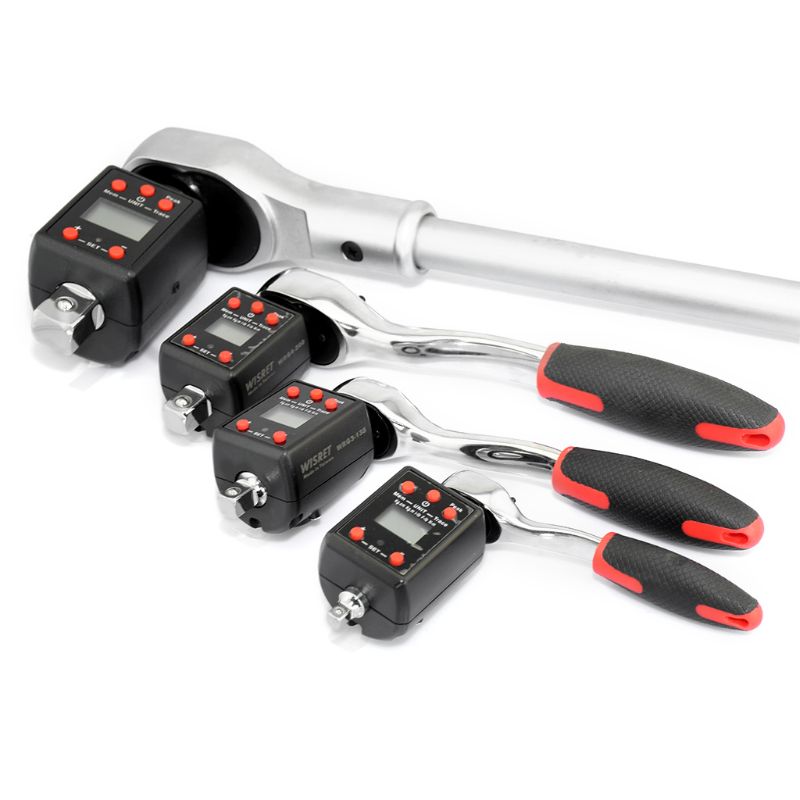

В каком контексте пользоваться динаметрический ключом, если болт либо круглый от ржавчины, либо не открутить его? Я их не закручивал.
