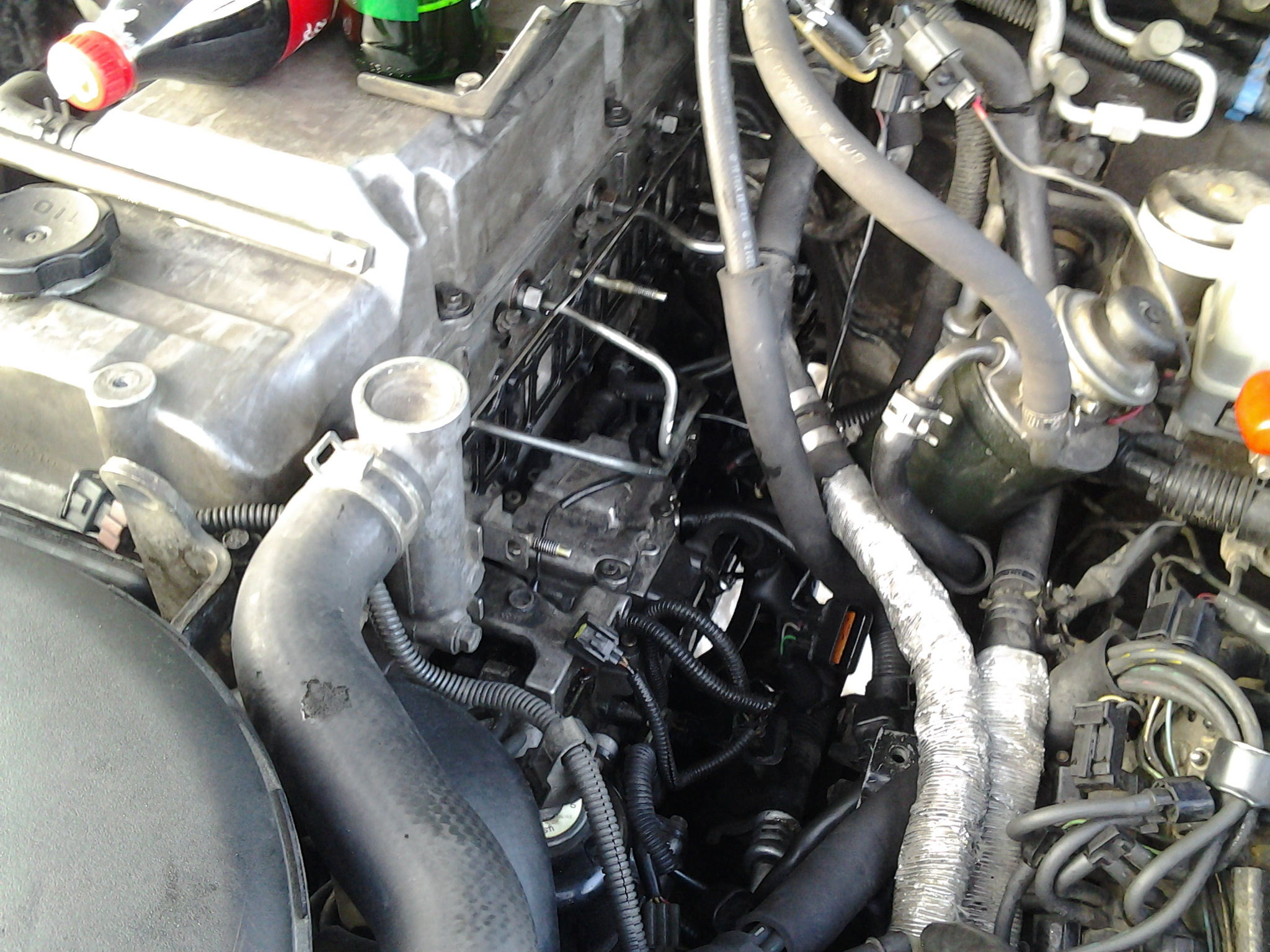

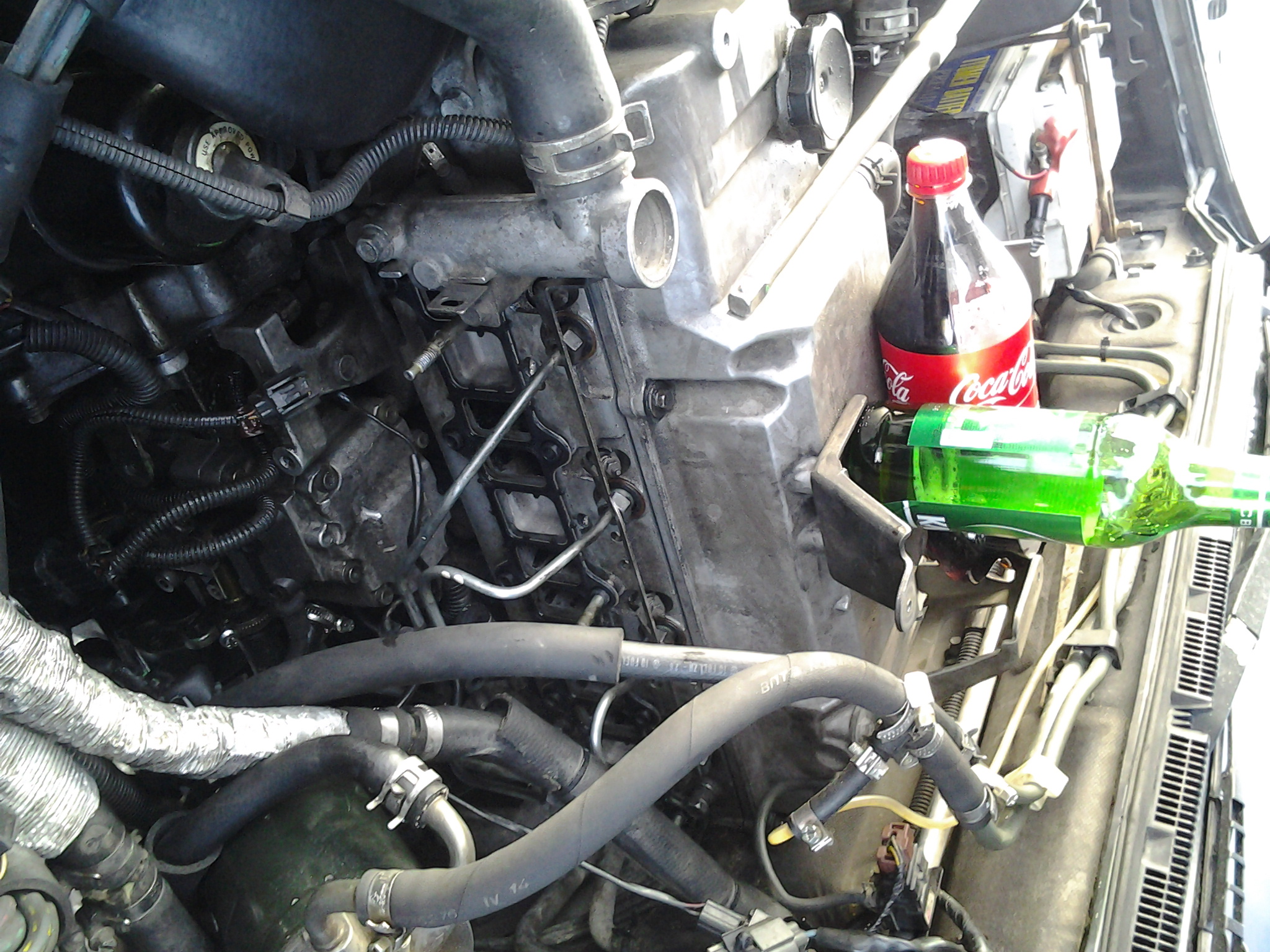

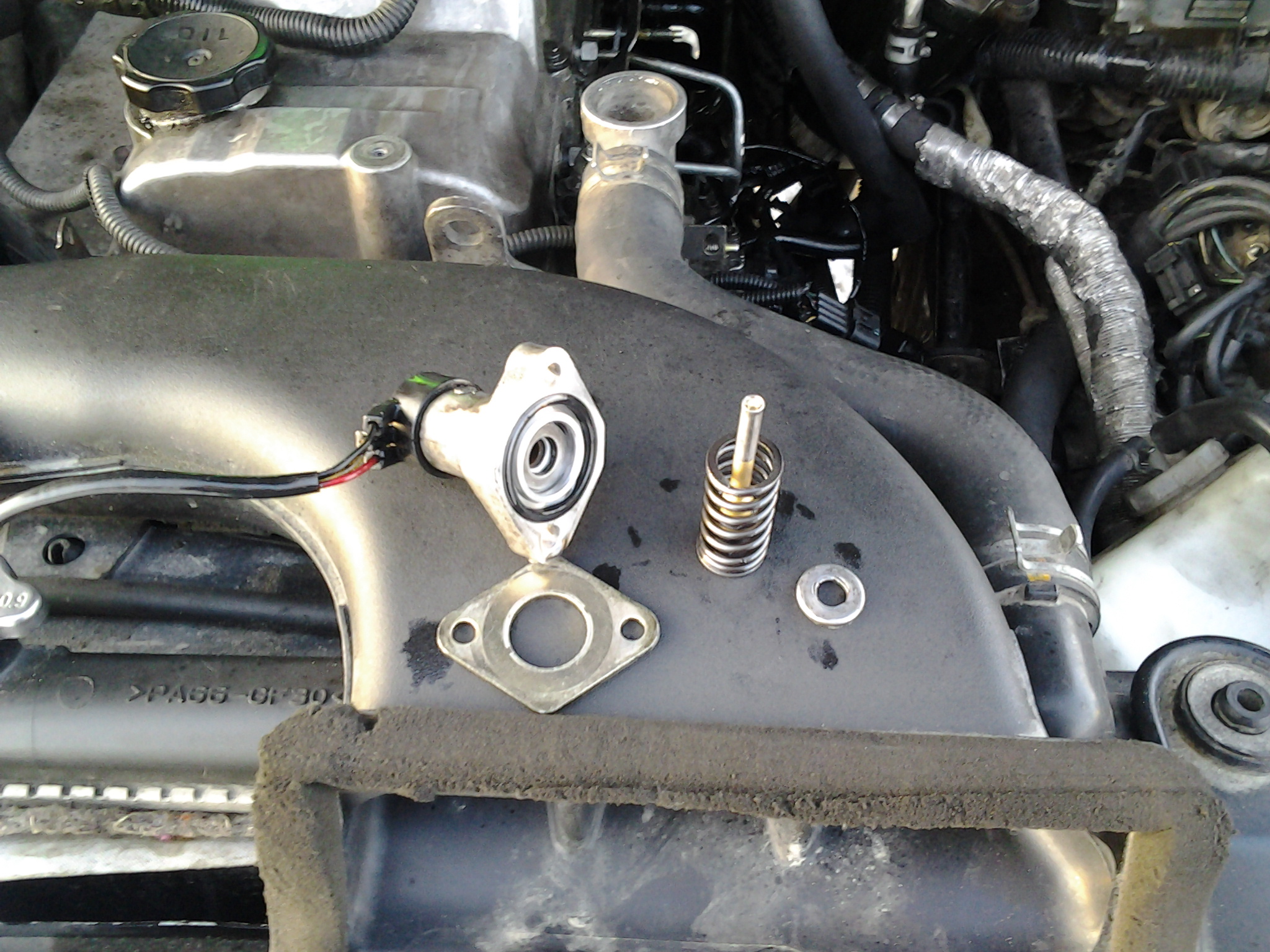

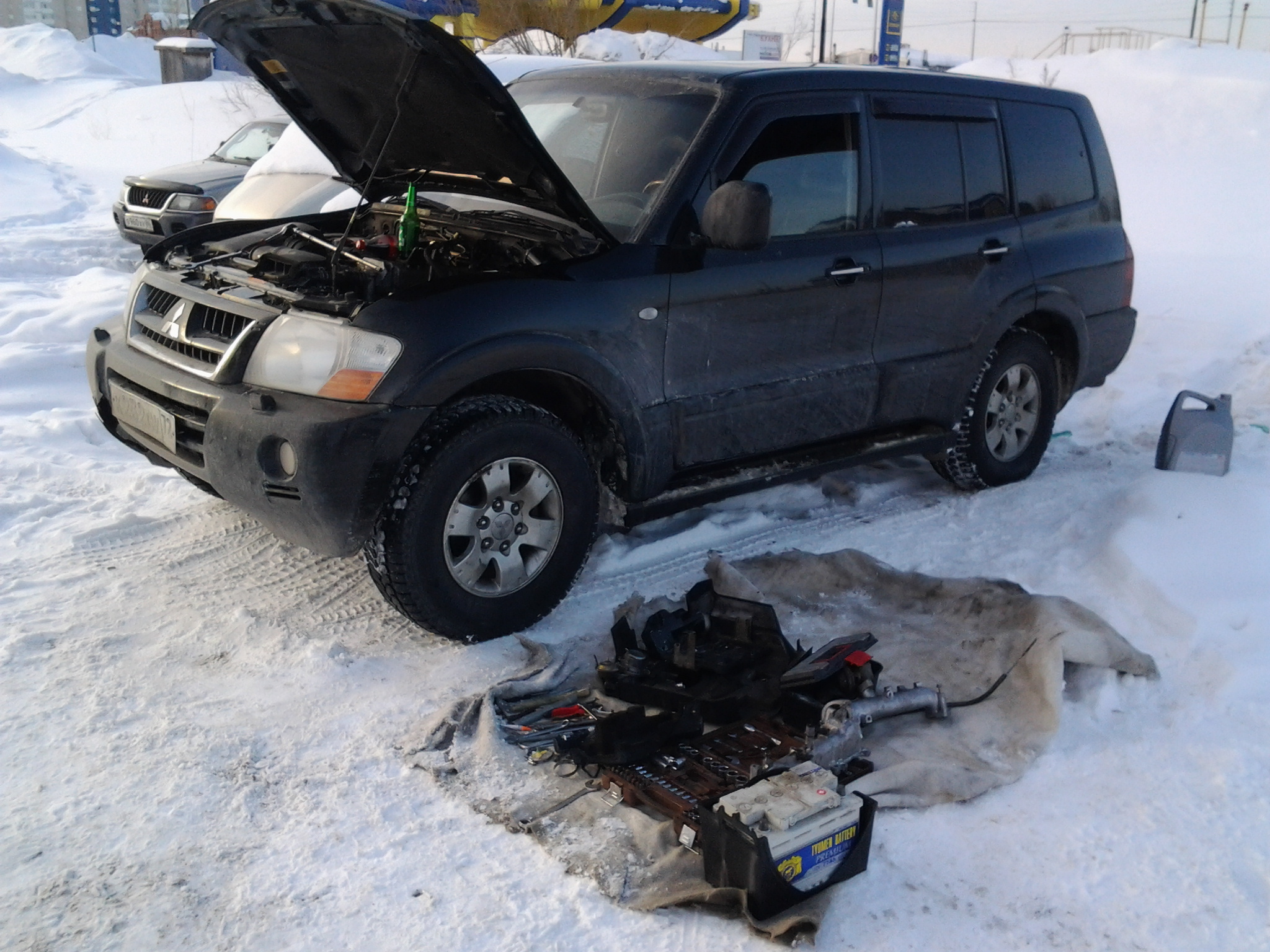

:) всем салют!
::-D: ну что-же эксперементы у меня продолжаються
Оделся хорошенько, и пошел разбирать мотор ::-D: на улице, благо было минус 5.
сняв коллектор и все хохоряшки, обнаружил :=-O: что низ позиционера в солярке, взяв шестигранник попробывал открутить позиционер, чтоб подвинуть , и опачки все болтики то раскрученные, точнее как бы наживулины, прошелся по кругу 6 болтов которые держать позиционер, все в таком духе, можно было пальцами открутить не придавая усилий :>:o: ::-[: слегка опять наживил, запустил мотор, и на холодный двигатель отрегулировал ХХ,постукивая деревянным бруском, выставил примерно 900-950, прогреваеться отпускаеться до 750 +-20где то так.проверил датчик УОВ сного, в прошлый раз потерял шайбу регулеровочную, поставил какая подошла, потом нашел её, и заменил на оригинальную.посмотрел клапан обратки, чистый. После всех манипуляций, промыл систему лавром 2литра ушло как обычно
попробывал прокатиться, и удевился какая мощь этот зверь дизель, буксует и на 3 и на 4 передаче, раньше приходилось крутить мотор до 3500 т.оборотов чтоб он нормально ехал, а сейчас не выше 2500.удевился даже. Появился начтоящий рокот дизеля, приятный на звук. Запускаеться с первого оборота может даже меньше оборота коленвала.
ну вот как то так. :*DRINK*: мне даже щас как то страшно стало ездить ::-D: то что она такая резвая стала машинка :*CRAZY*:
как и писал раньше, что добъюсь хорошей работы движка
Последний раз редактировалось Padjerovod 28 фев 2015, 12:35, всего редактировалось 1 раз.

А на горячую как? На МКПП проще, нет проблем с переключением передач при неправильном положении позиционера (как на АКПП).

На горячую тоже стало все гуд, раньше приходилось стартером в догонку ещё крутить чтоб завелся без детонации, при отключении фишки с датчика ОЖ , заводился тоже хорошо, но не так как щас
