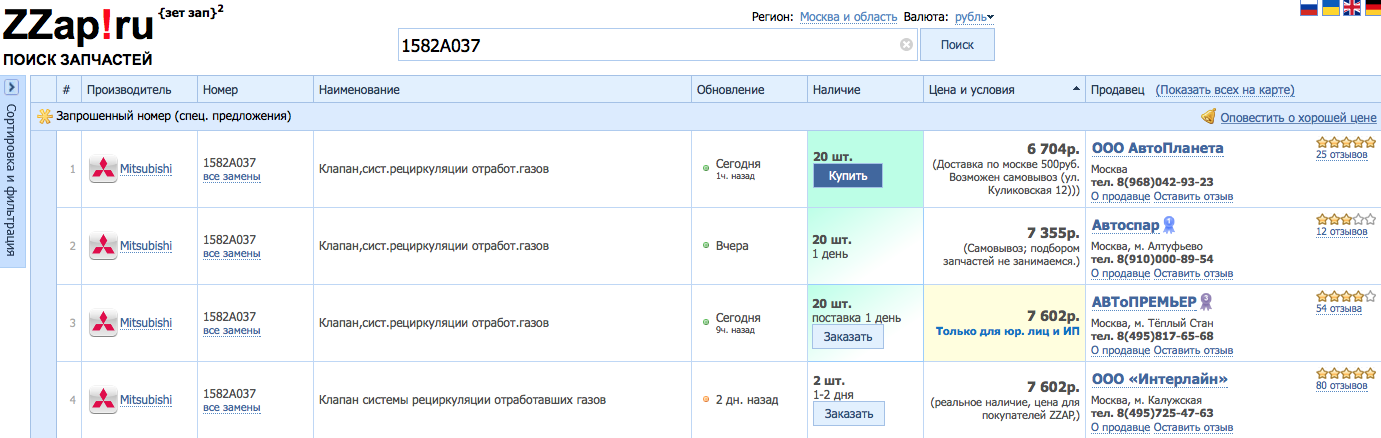

Ну за 5 вы его наверное уже не найдете, только бу будет в этом пределе, так как ремонт был до начала роста евро и доллара. Так что думается если поискать то за 6,5 найти можно, дешевле прошить

нашел через zzap.ru, но это до кризисов было. Сейчас вот чуть подороже.VAZ писал(а):Trx24, ты бы лучше подсказал, где ЕГР за 5170руб прикупил. А то там во первых в начале темы не вполне корректное заявление, о том, что вот некоторые глушат ЕГР, а я решил отремонтировать, поэтому глушивцы ЕГРа могут тему не читать. Отнюдьtrx24 писал(а):http://pajero4x4.ru/bbs/phpBB2/viewtopi ... 0&t=136364VAZ писал(а):Да я её читал, ИМХО стрёмно его разбирать, скорее всего эта процедура закончится один хрен покупкой нового., для глушивцев ЕГРа тема тоже весьма актуальна. Вся беда в том, что, как выяснилось, если привод не фурычит, то глуши не глуши, джеки чан не погаснет (или мозги перешивать, но это ну его на х.., даже при цене привода 8800). А дальше в теме ключевая фраза "уже отремонтировал почти два ЕГРа и среди них один получился вполне работоспособным"
. У меня вроде бы руки тоже боле-мене оттуда, откуда надо растут. Но тем не менее прочитав это описание, как с 2-х попыток удалось собрать только один, думаю, прежде чем вскрывать надо запасной работоспособный иметь
. А если вылечить удастся, то НЗ будет.
