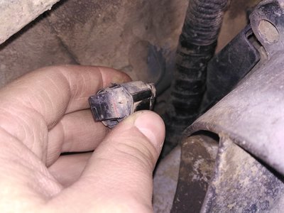

Добрый день. Началось осенью, после покупки и перегона машины ближе к дому 400км. Загорелась
лампа блок. раздатки. Пока смотрел машину и ездили по городу искали где деньги снять все было хорошо.
В начале загоралась редко. Потом зима, на полном приводе не беспокоило, пару раз загорался оранж.
квадратик. Но после перезапуска все было ОК. И вот весна, начал этот квадратик (прямоугольник)
загораться, ну очень часто. Перечитал форум, просмотрел все под машиной, вроде все хорошо.
Диагностика показала ошибку 33. Как я понял это клапана. Но они стоят новые и совсем неохота
покупать еще одни новые. После того как пробил ценник, решил буду ставить от тазика, если что.
Вобщем снял фильтрик и трубочку с клапанов и фигакнул туда вэдешки, совсем не много, каплюшэчку.
И
усё заработало. Ну очень бюджетно получилось.
И

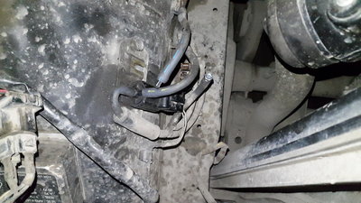

Ну и у меня после зимы замигал квадрат.. при движении по трассе километров 15-20. Хоть и переключаю привод часто - не уберегло. Диагностика скрепкой выявила ошибку 35, а визуальная диагностика показала вращение переднего карданного вала в режиме 2Н.
Клапаны!? Проблема выявлена в синем - не герметичен - постоянное вакуумирование актуатора подключения передней оси. Вроде все просто - менять блок клапанов, но....!!!
Система вполне работоспособна и на одном клапане:
1) Любой целый клапан функционально занимает место желтого.
2) Вакуумная трубка от тройника к нижнему патрубку синего клапана глушится любой подходящей заглушкой, например Винт М5.
3) Трубка с синими метками сообщается с атмосферой через любой подходящий фильтр, например от аквариумного аэратора или топливной форсунки. Клапан снимается с салазок кронштейна по направлению вниз. Сверху только надо отжать защелку. Данный вариант приемлем в качестве временного решения до замены нерабочего клапана. Клапан необходим для надежного и уверенного подключения передней оси, особенно в движении. Хотя стоит отметить, лично я разницы по времени подключения/отключения передней оси на скорости в 70 км/ч не уловил, а быстрее не ехал, но тем не менее....
Код для поиска клапана на интернет-площадках: k5t47776

Покатался сегодня больше 100 км и до 140 км/ч... с одним клапаном все переключения 2Н - 4H происходят штатно и без проблем. Асфальт, снег, раскисшая земля... городские и лесные дороги. Все ок!
Но новые клапаны уже в пути.
