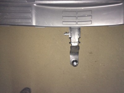

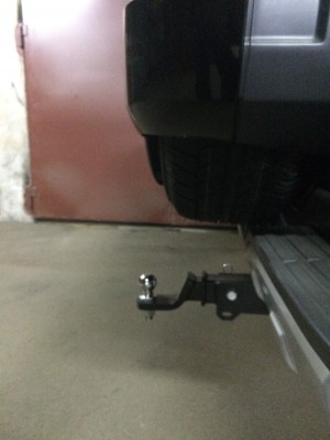

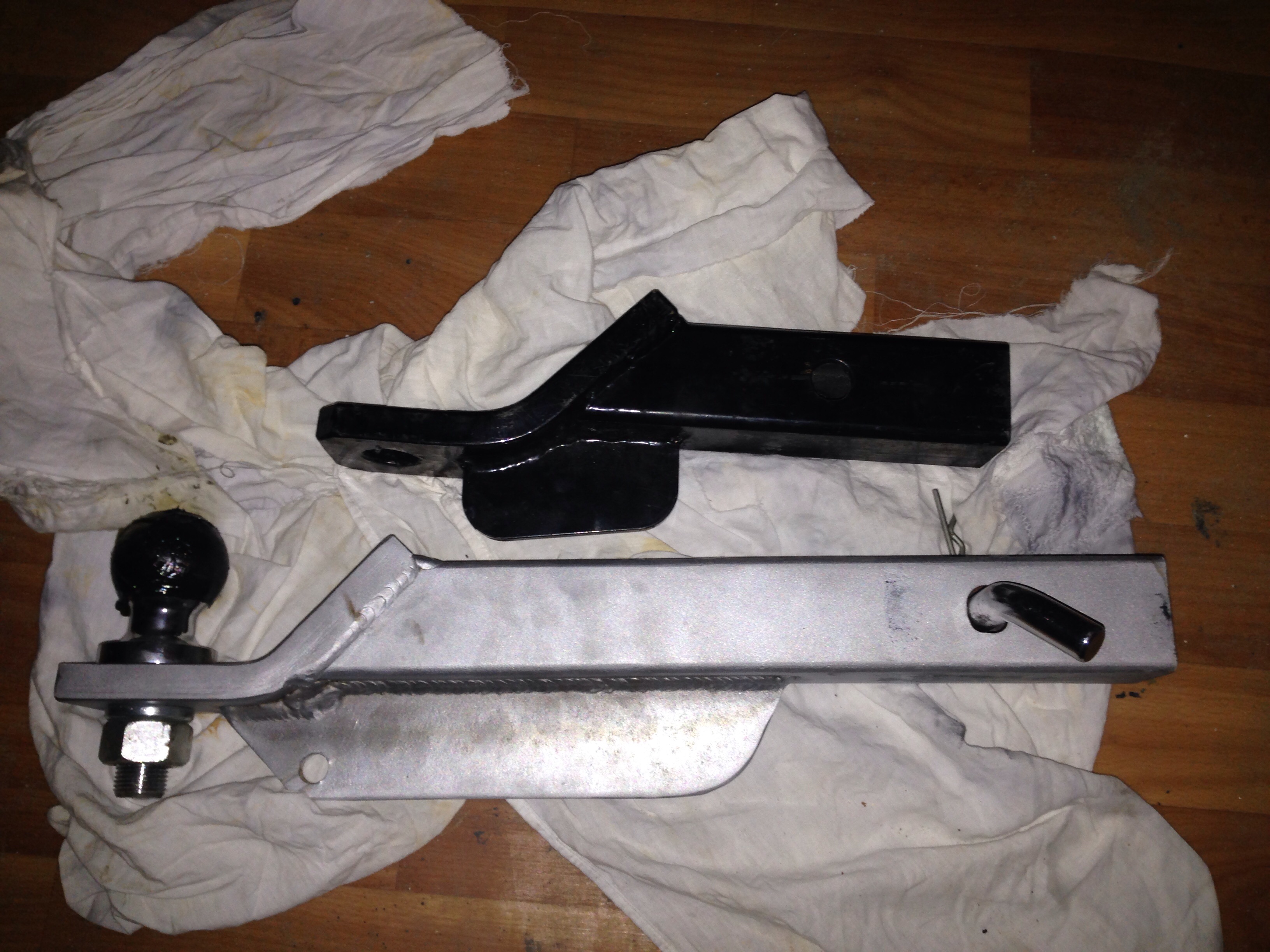

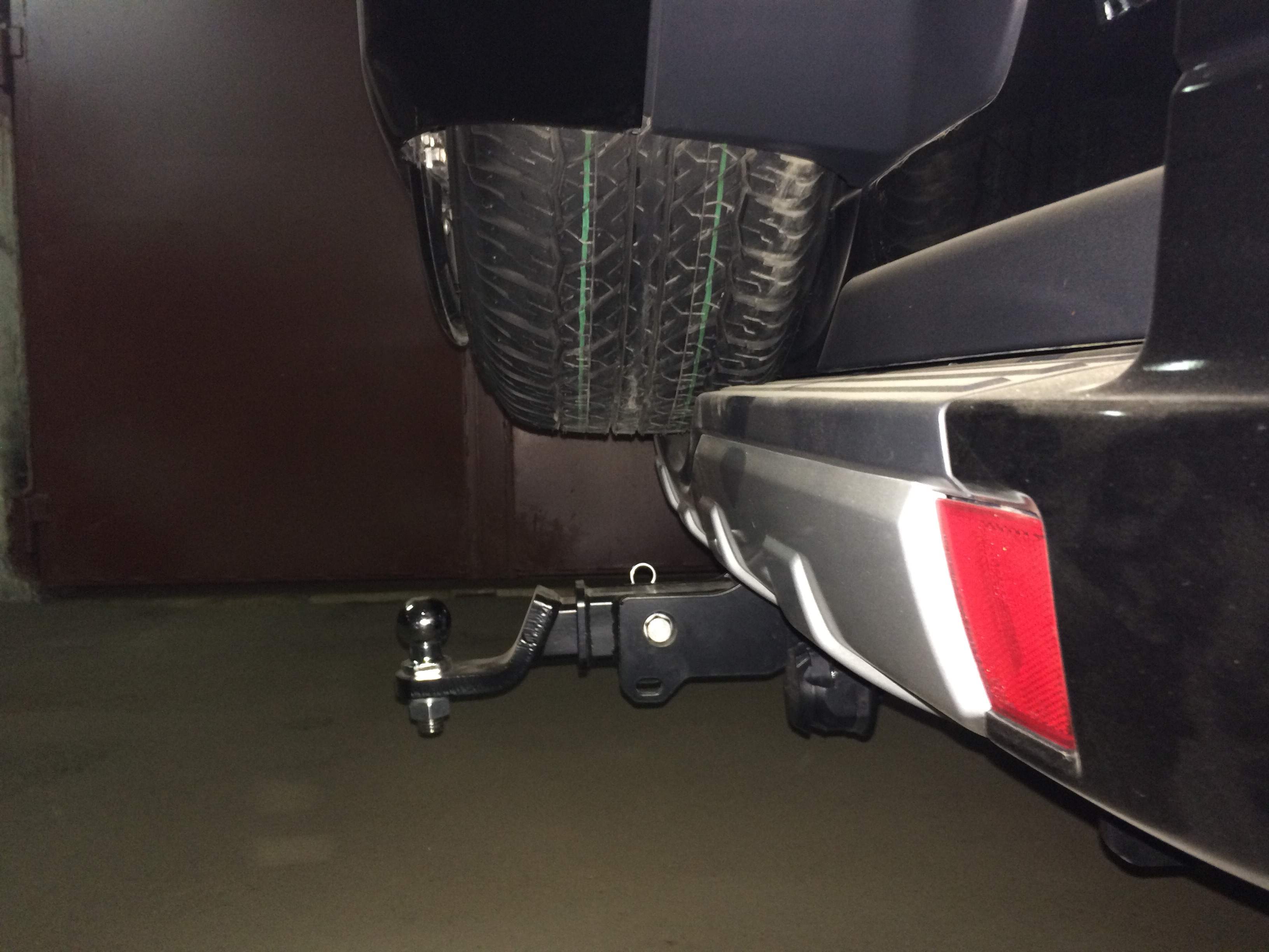

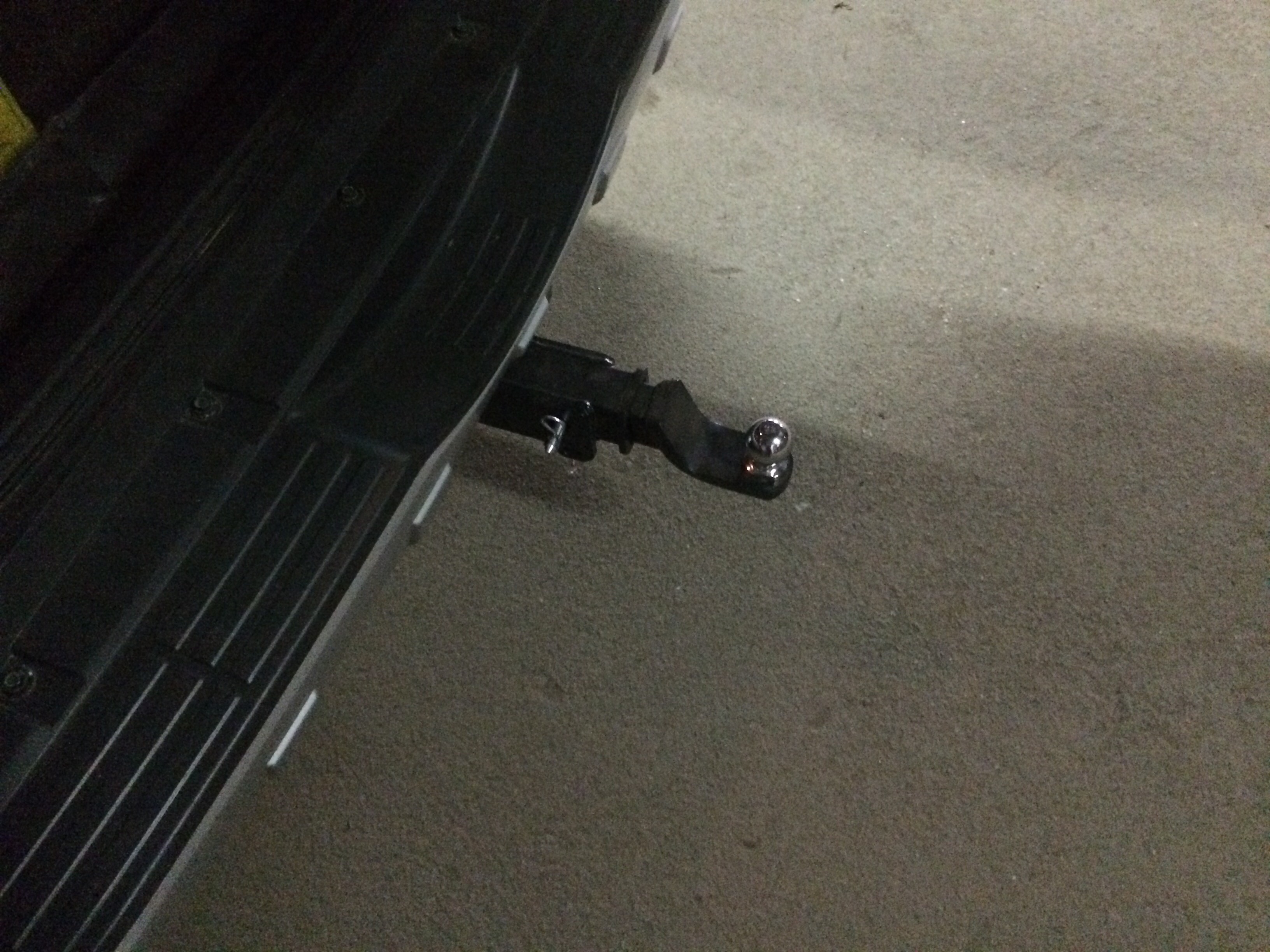

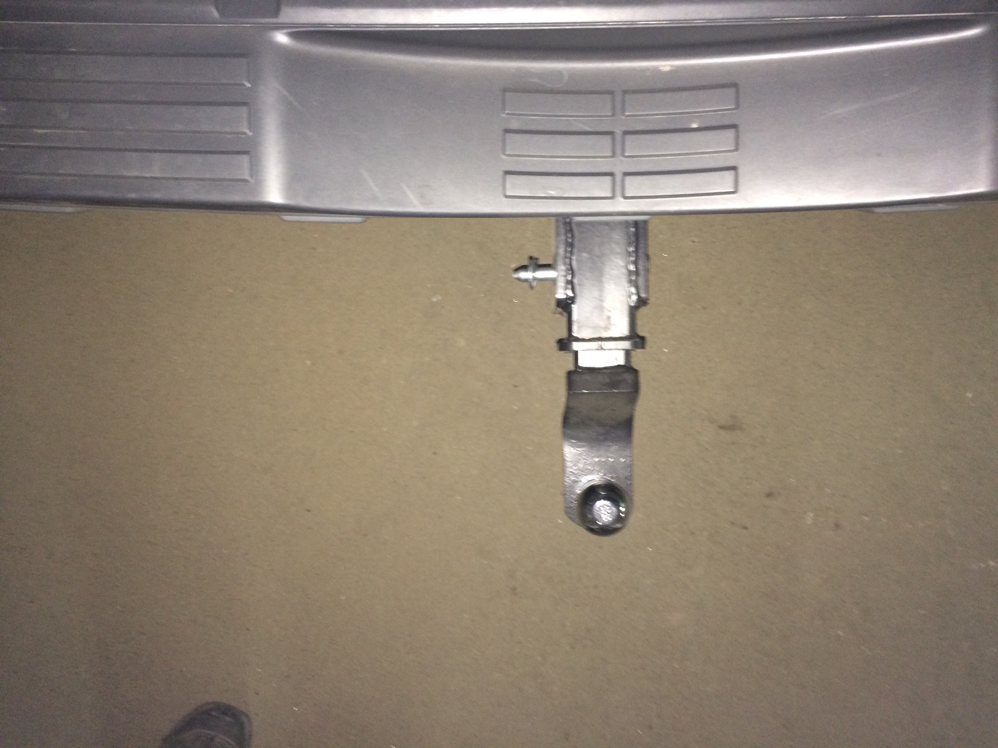

Вот. Сфоткал. Серебристая вставка самоделка.

Я имел ввиду толщину металла самого квадрата. Мне паджерошоповский показался потоньше, нежели мой.BegemotTM писал(а): Да ладно толще?? Паджерошоповский та ещё ебулда. И защита бампера. Я со скепсисом заказывал. А как пришёл. Маешь- вещь!

Ну я не знаю какой у тебя, мож и толще конечно))). Но тогда у меня длиннее)))))
К паджерошоповскому одно нарекание. Отвратно покрашен. Жуууть(
- BabyHummer A-328
- Сообщения: 6030
- Двигатель:: Бензин 3.8
- Благодарил (а): 166 раз
- Поблагодарили: 212 раз
Re: фаркоп на паджеро 4
BegemotTM писал(а):Ну я не знаю какой у тебя, мож и толще конечно))). Но тогда у меня длиннее)))))
Будучи в Паджерошопе я видел оцинкованный, но не крашенный при этом. Мож они их цинковать уже стали, согласно пожеланиям покупателей?

Ну, не знаю где они ванну такую нашли. 4 мес назад небыло оцинкованых. Я их покраску сверху помазал. Если не поможет, сниму и пескоструем дуну. Кстати, у сеня пескоструй на керхер. Очень даже, только чермет сразу сушить нужно, ибо от влаги незамедлительно "продёргивает" рыжиной.
Ну а потом иль ванну искать, иль красить кислотным грунтом и пылить путной краской.
P.S. Серебристая вставка на фото(выше) это из ванны, а не краска.

У меня доступа к ванне нетBegemotTM писал(а): Ну а потом иль ванну искать, иль красить кислотным грунтом и пылить путной краской.

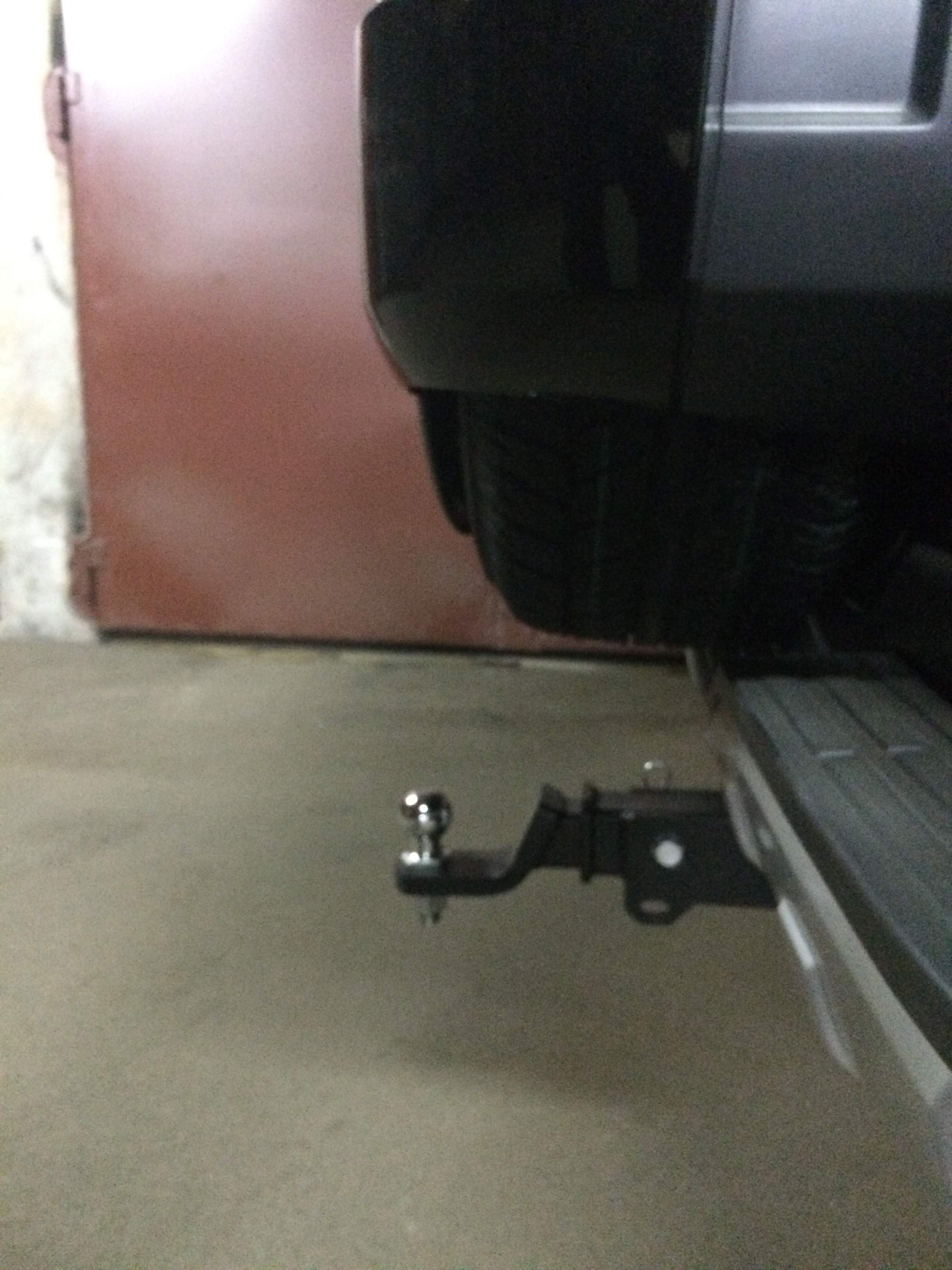

Не болтается он в квадрате? У меня все болтается слегка, т.к внутренний размер квадрата фаркопа около 53мм, а вставки по 51 и 50(которые из нашей трубыBegemotTM писал(а):Да. Обычный квадрат. 50х50. Сварка, пескоструй и ванна)

Уже практически остановился уже на паджерошоповском, но...
Убила абсолютная незаинтересованность продавца. Вот АБСОЛЮТНАЯ!
Поэтому поставил наконец то балтекс под квадрат.
Сегодня поеду его пробовать - потом отпишусь.
Из визуальных плюсов:
1 - балтекс явно "мощнее" смотрится
2 - платформа под велики встала без удлинителя !
Из визуальных минусов:
1 - гремит
2 - притягивающий болт, который купил вместо шплинта, что бы не гремело - на вид какой то "слабенький"
Фотки сделаю - обязательно выложу.

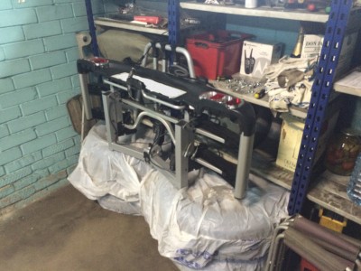

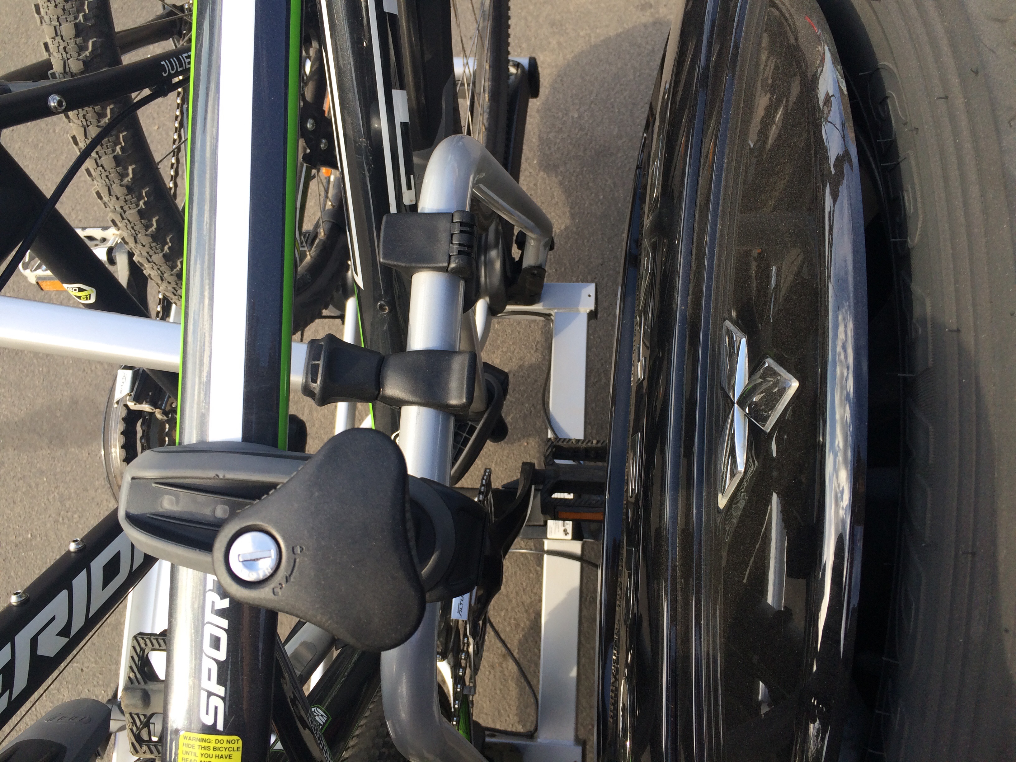

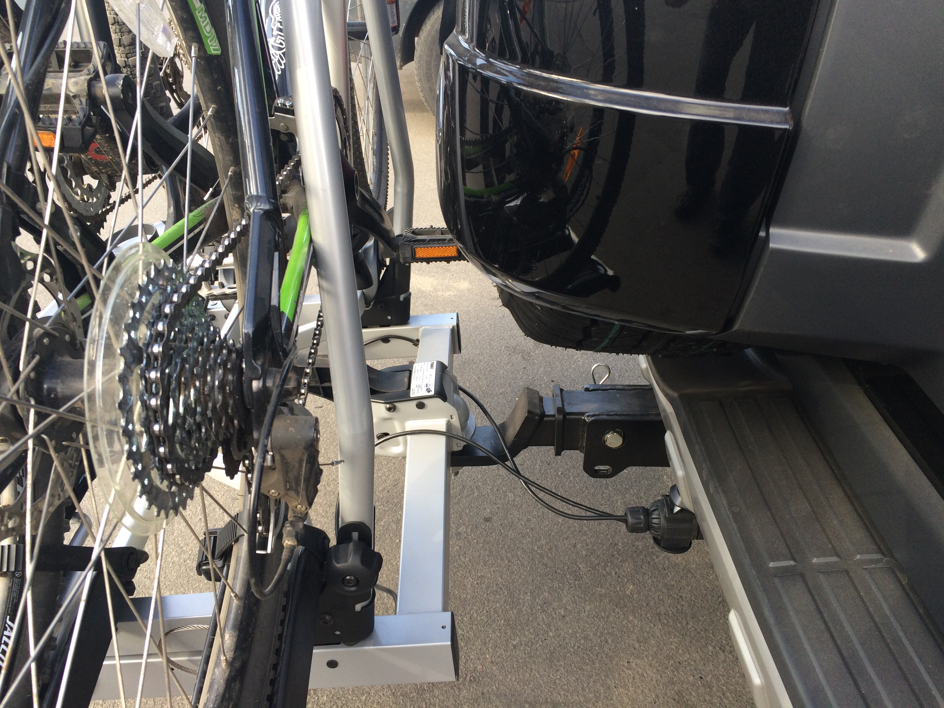

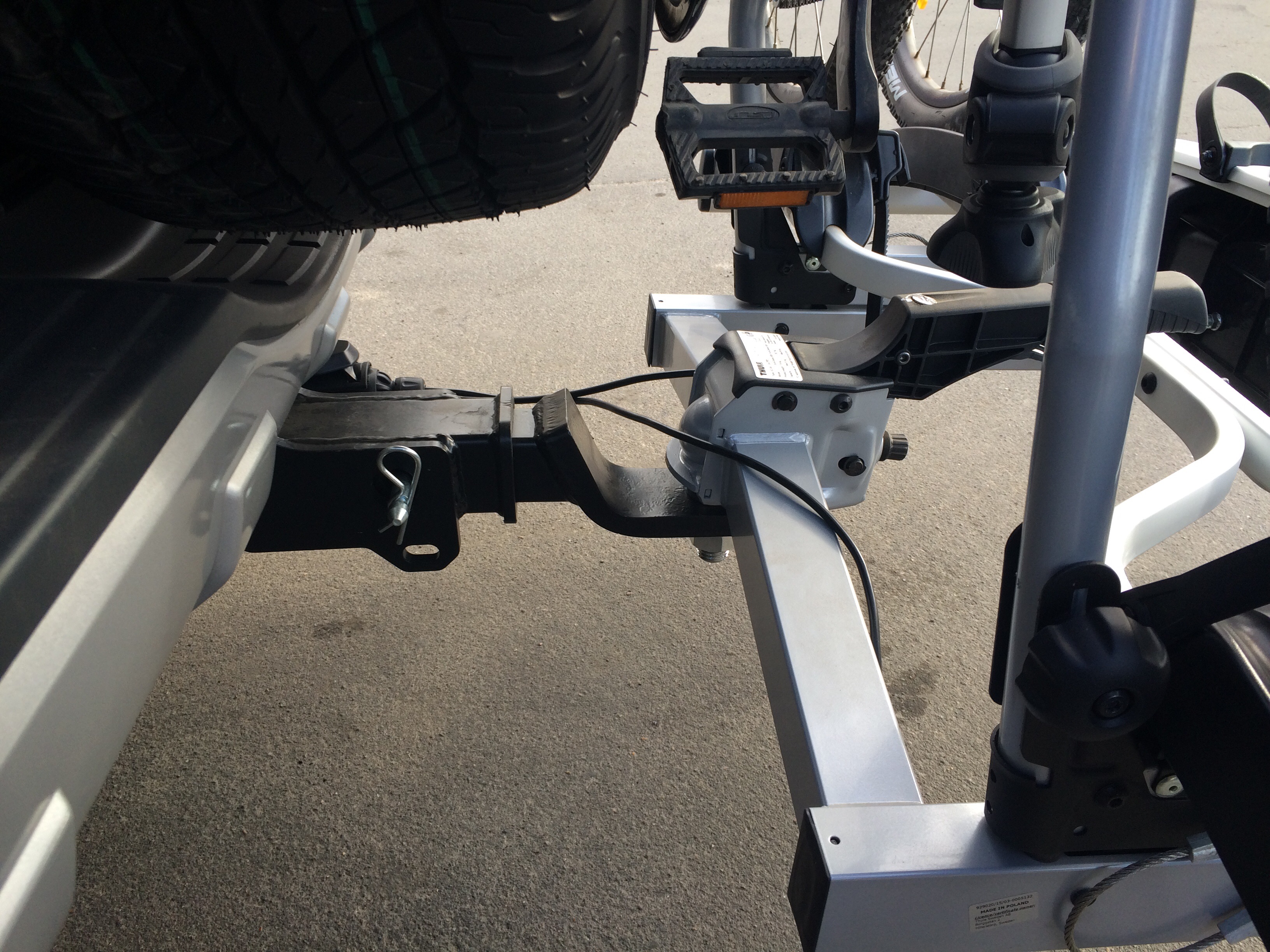

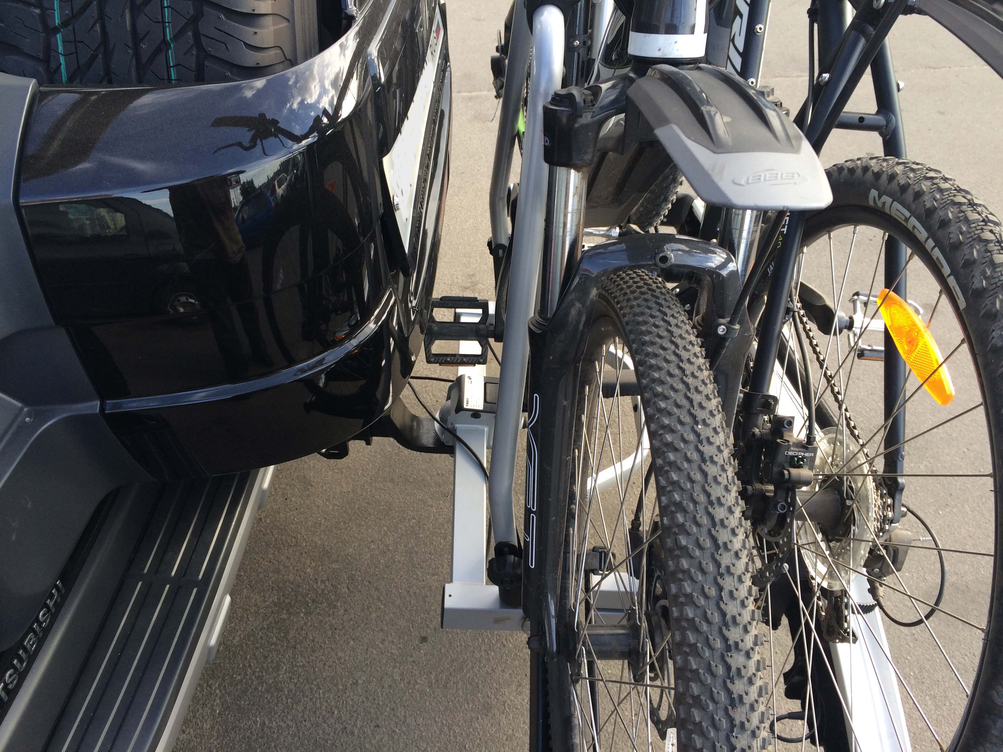

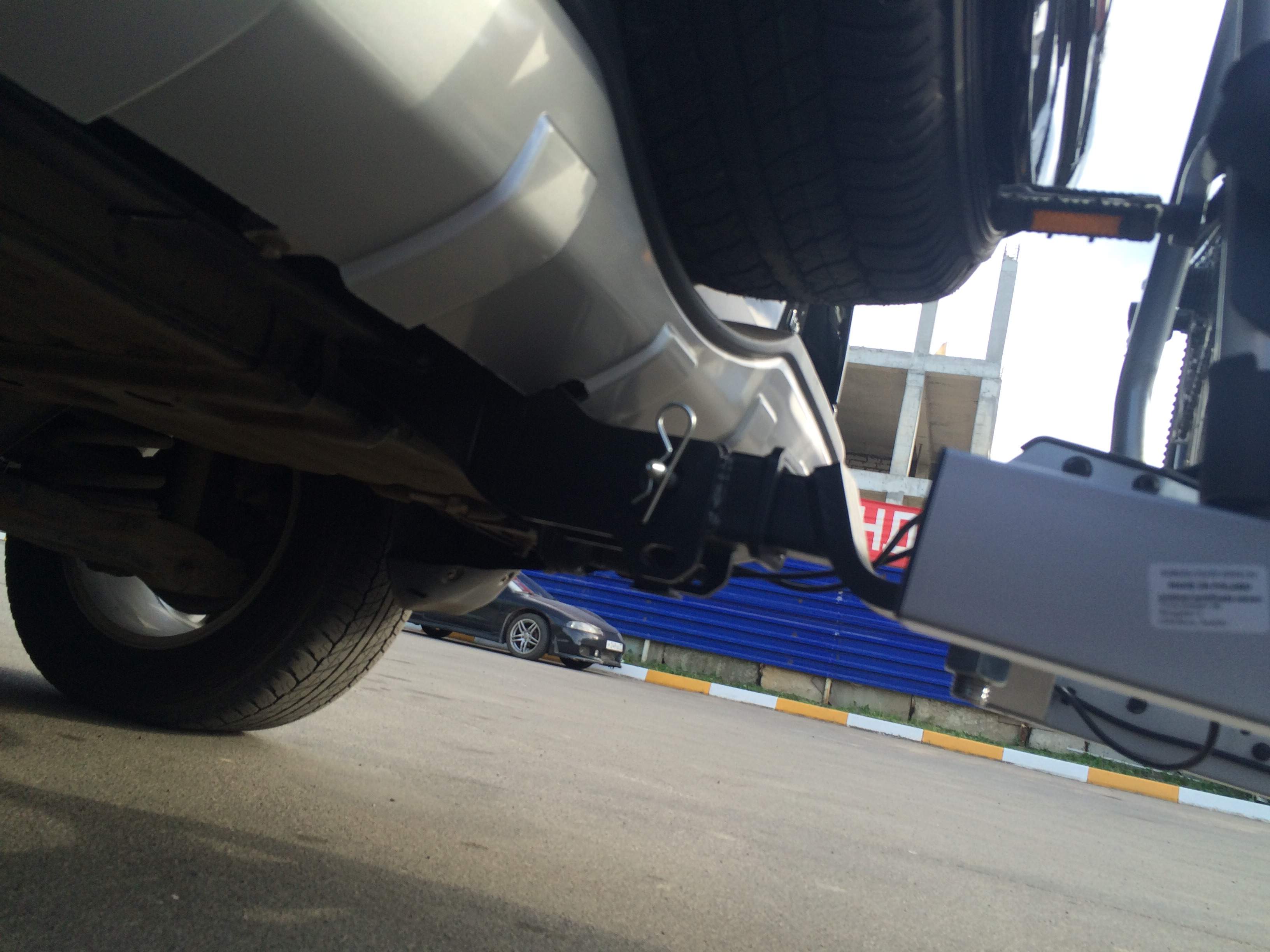

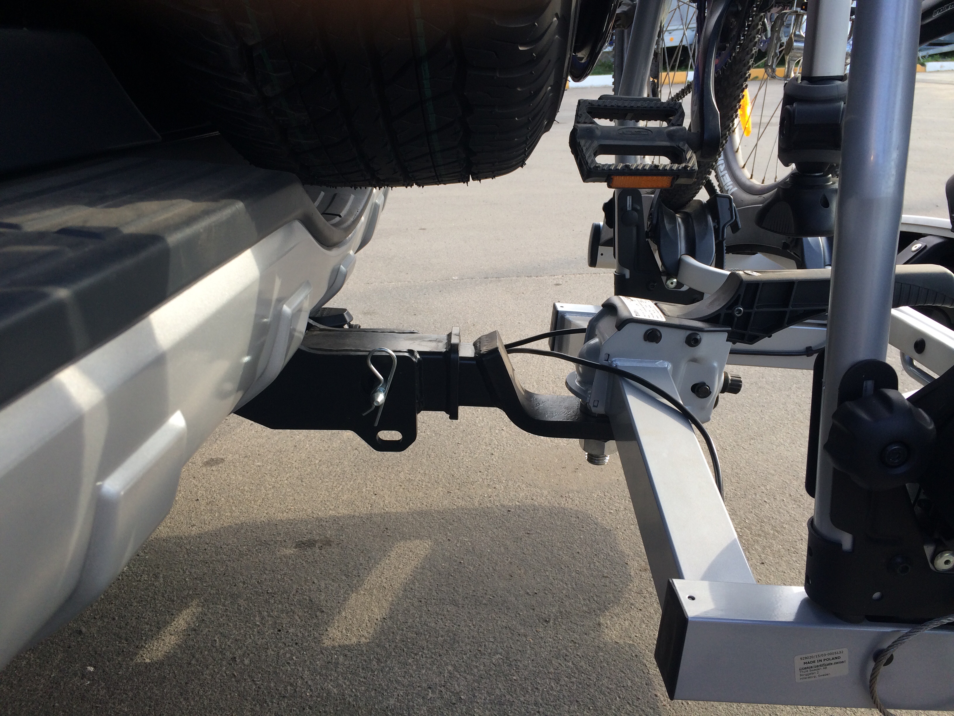

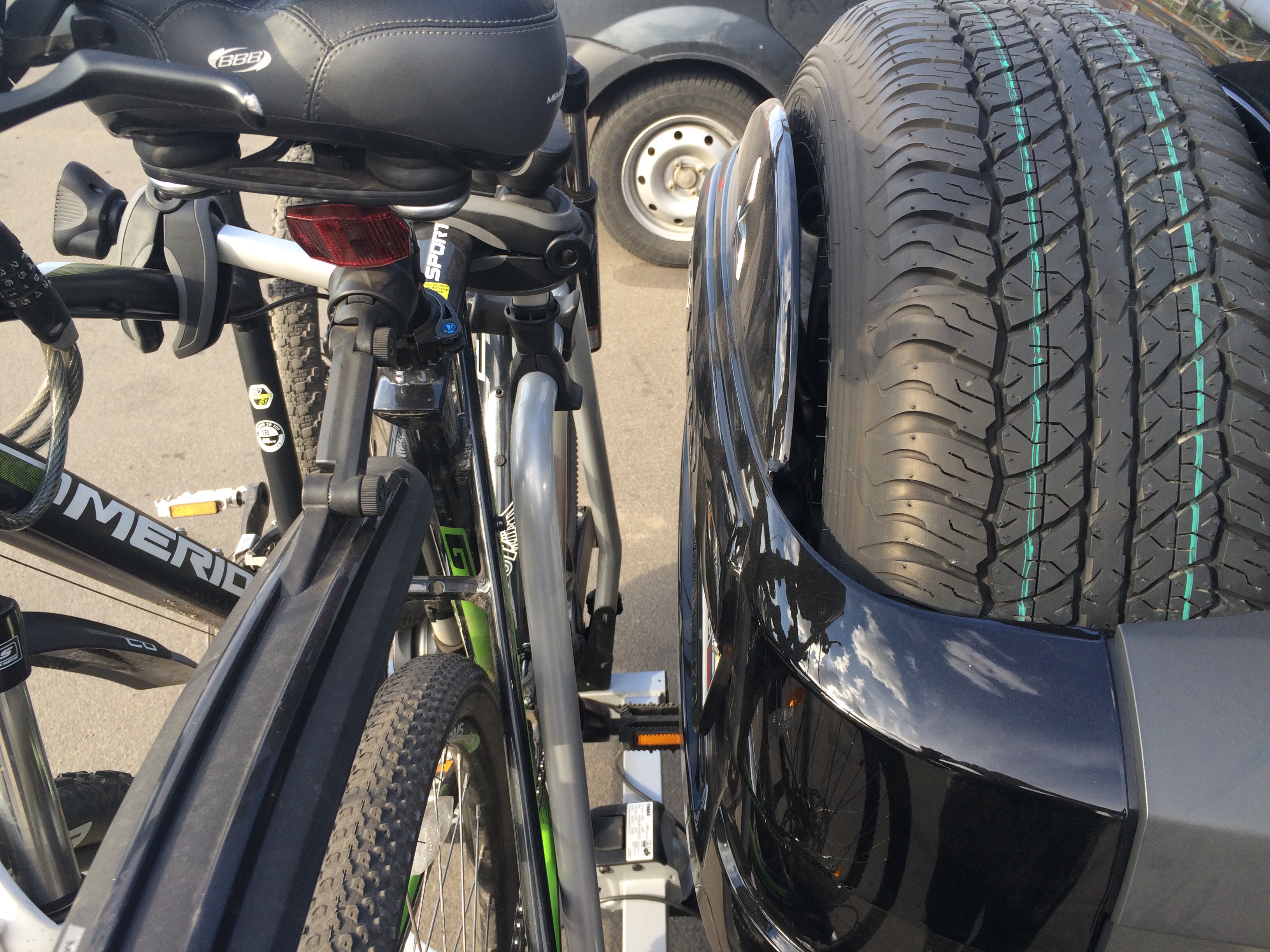

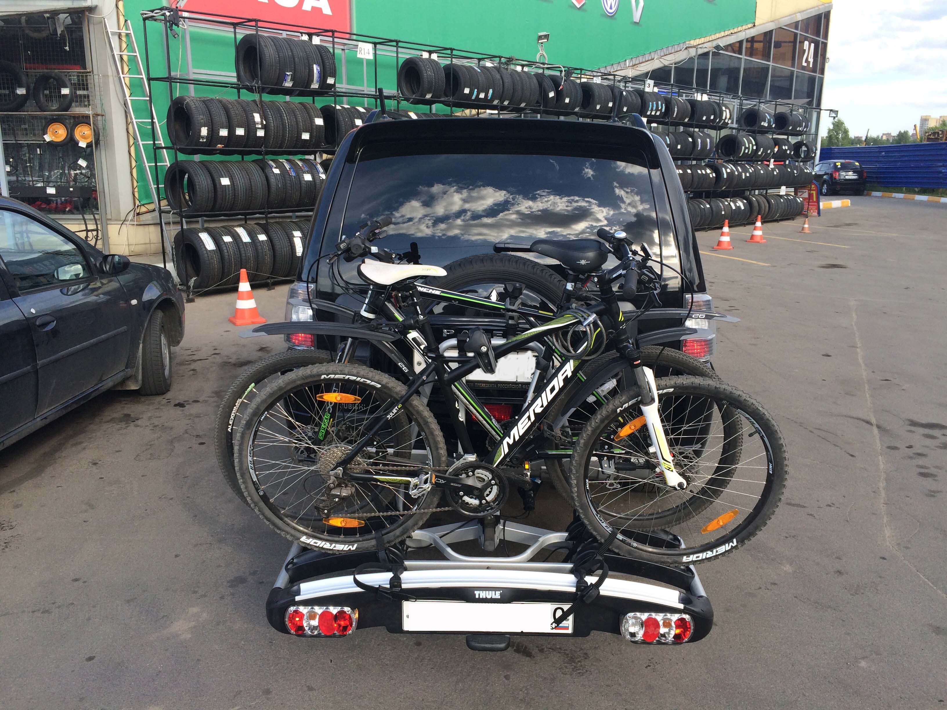

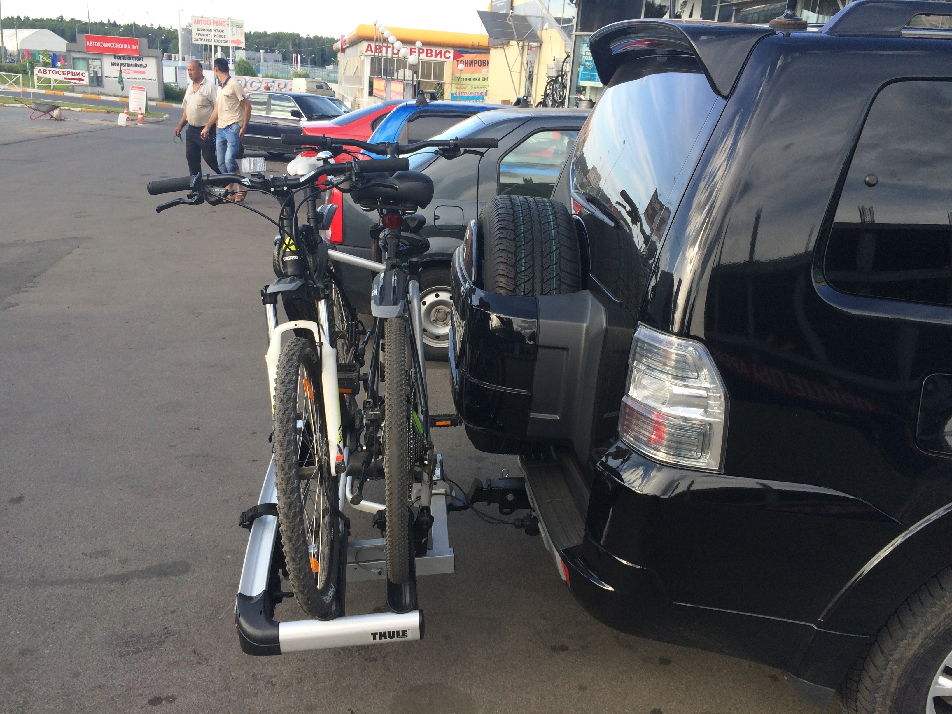

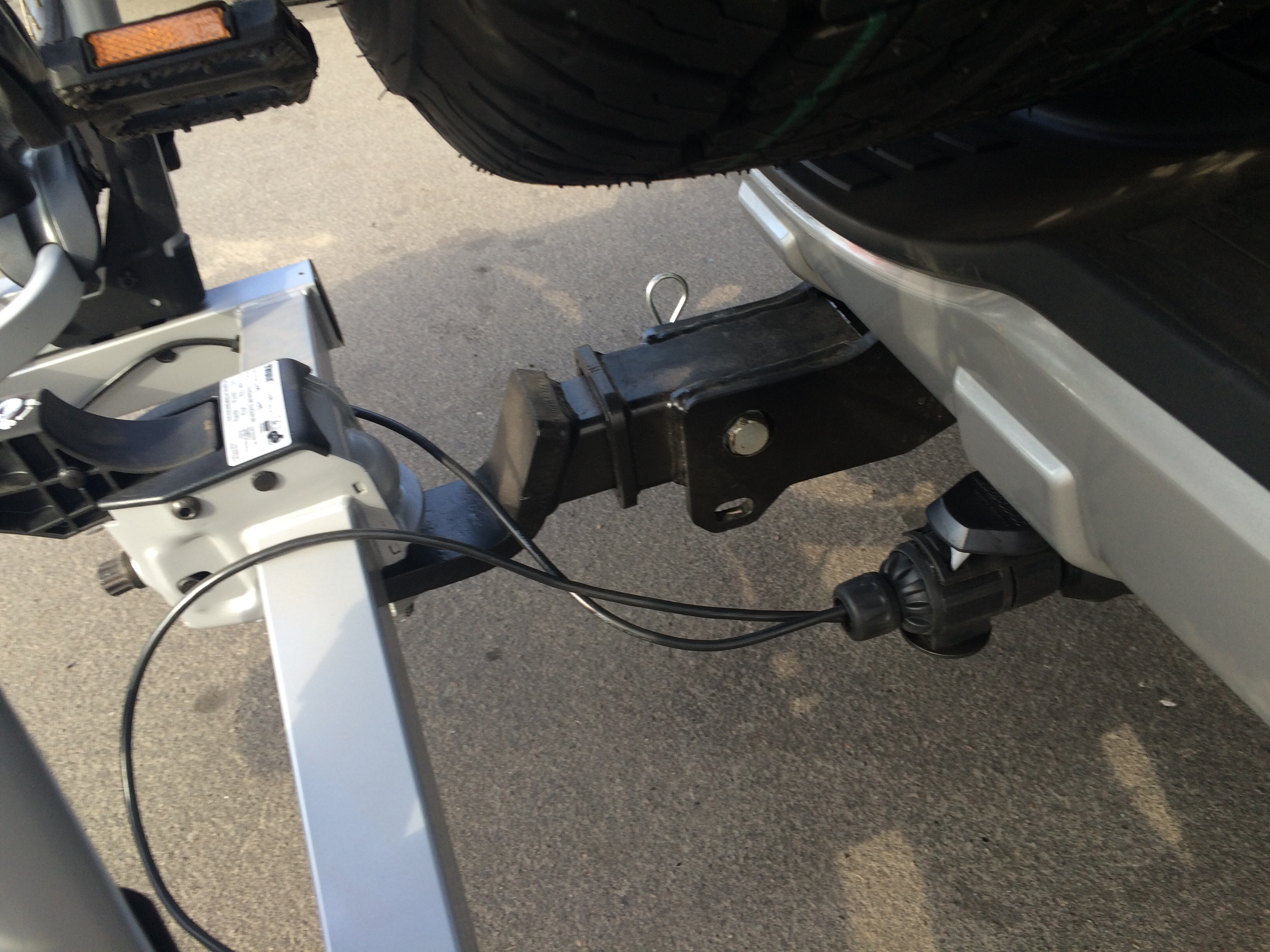

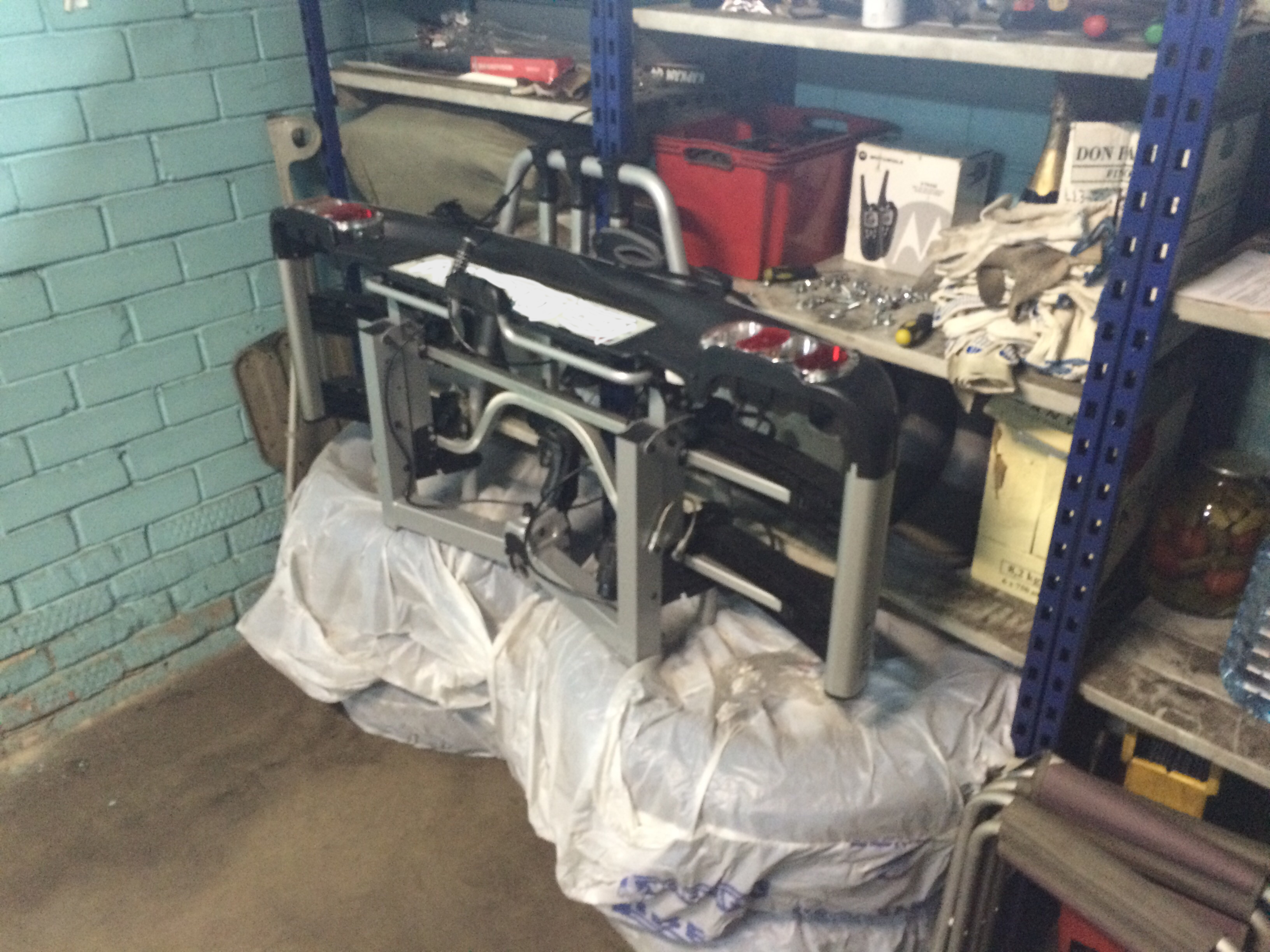

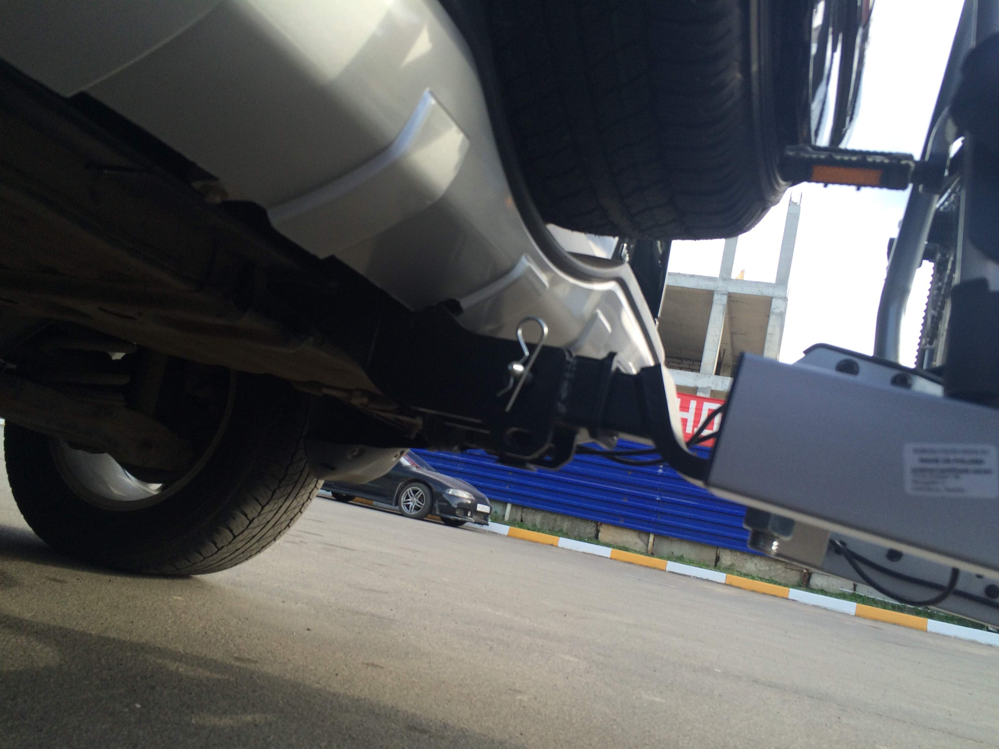

Собственно как и обещал:
Проехался с велоплатформой 300 км (150 туда, 150 обратно)
Болтает ее конечно слегка, но не критично. 100км/ч можно ехать спокойно. Притягивающий болт затянул до одурения, но вставка в квадрат все равно гуляет, хотя ничо не гремит. При откидывании велобагажника дверь открывается на половину. Не совсем удобно, но тут уж ничо не поделаешь. Что то взять или положить - вполне можно.
На лесной дороге пару раз цепанул платформой об корни.
Из минусов - обнаружил что польско-китайская электрика не знает науки о контактах... придется как нибудь на выхи самому там разобраться. А то фары то погаснут-то потухнут
В общем все отлично за исключением пожалуй одного.
Так как я покупал фаркоп и платформу в тот момент когда у меня запара на работе(ну так всегда... вот приср@лось мне сегодня или никогда) - то ставили там же где и купил - в фаркоп рф
Так вот, вместо того что бы подключить все штатно - они просто врезались в проводку задних фар...
поэтому:
1 - задний птф на велоплатформе подключить не смогли
2 - напруги явно не хватает, т.к. при включении поворотника габариты тоже начинают подгасать
Думаю вылечить это светодиодными лампочками(все таки потребление у них сильно меньше)
поэтому:

Спасибо за фото. Что сказать. У паджерошоповского фаркопа преимущество всё же есть. Он выше, читай как родной бампер, не торчит совсем и главное, защита бампера реализована на 5+. Был бы ещё покрашен по человечи и технологические дырки без косяков, ну иль уенник попроще. Безусловно, остальные фаркопы имеют право жить.
АлександрК
- Сообщения: 2827
- Зарегистрирован: 05 июн 2013, 13:37
- Двигатель:: 4D56, 6G72, 4N15
- Мой автомобиль(и):: Pajero Sport New 2.5 МКП, Pajero Sport New 2.5 АКПП, Pajero Sport III АКПП, Pajero 4 3.0 АКПП
- Откуда: Россия
- Благодарил (а): 175 раз
- Поблагодарили: 136 раз
Да уж - "ялда" получилась знатная! Если ездить вне дорог - такой вариант не подходит. А вот в Ващем варианте для великов - самое то.Fomins писал(а):Собственно как и обещал:
.....На лесной дороге пару раз цепанул платформой об корни.
С уважением, Александр.
BegemotTM
- Сообщения: 126
- Зарегистрирован: 21 дек 2010, 16:18
- Двигатель:: 4D56T
- Мой автомобиль(и):: Паджеро 4. 2008. Дизель.
- Откуда: Брянск
- Поблагодарили: 10 раз
Так я под велы удлиннитель и делал. Ну и под лодочный прицеп, что бы лебёдкой не ушатать чехол от запаски. Простые прицепы со штатной вставкой вполне нормально. Но всё равно, если шар под запаской, рано или поздно дышлом ткнёшь. Так что от греха.

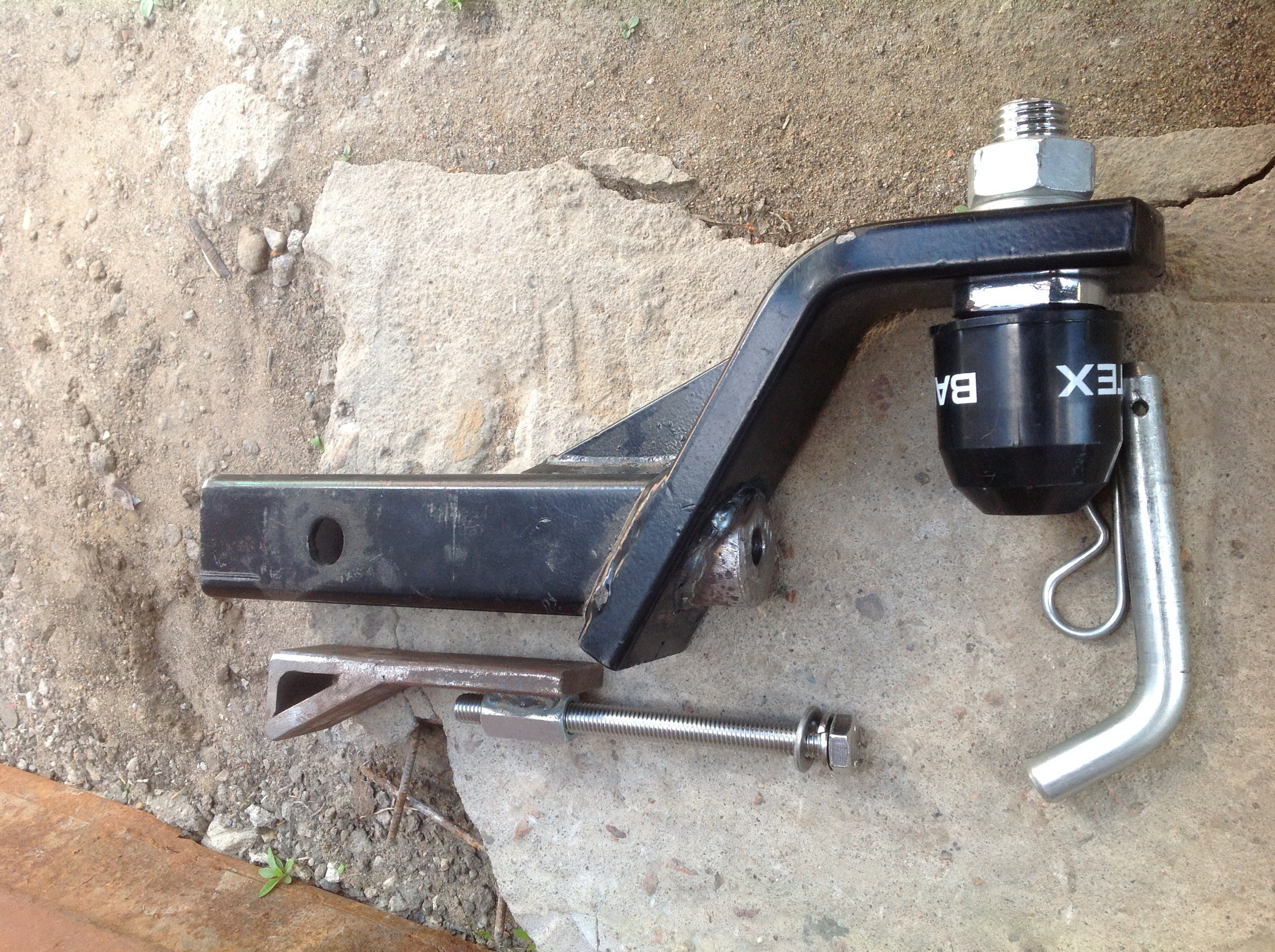

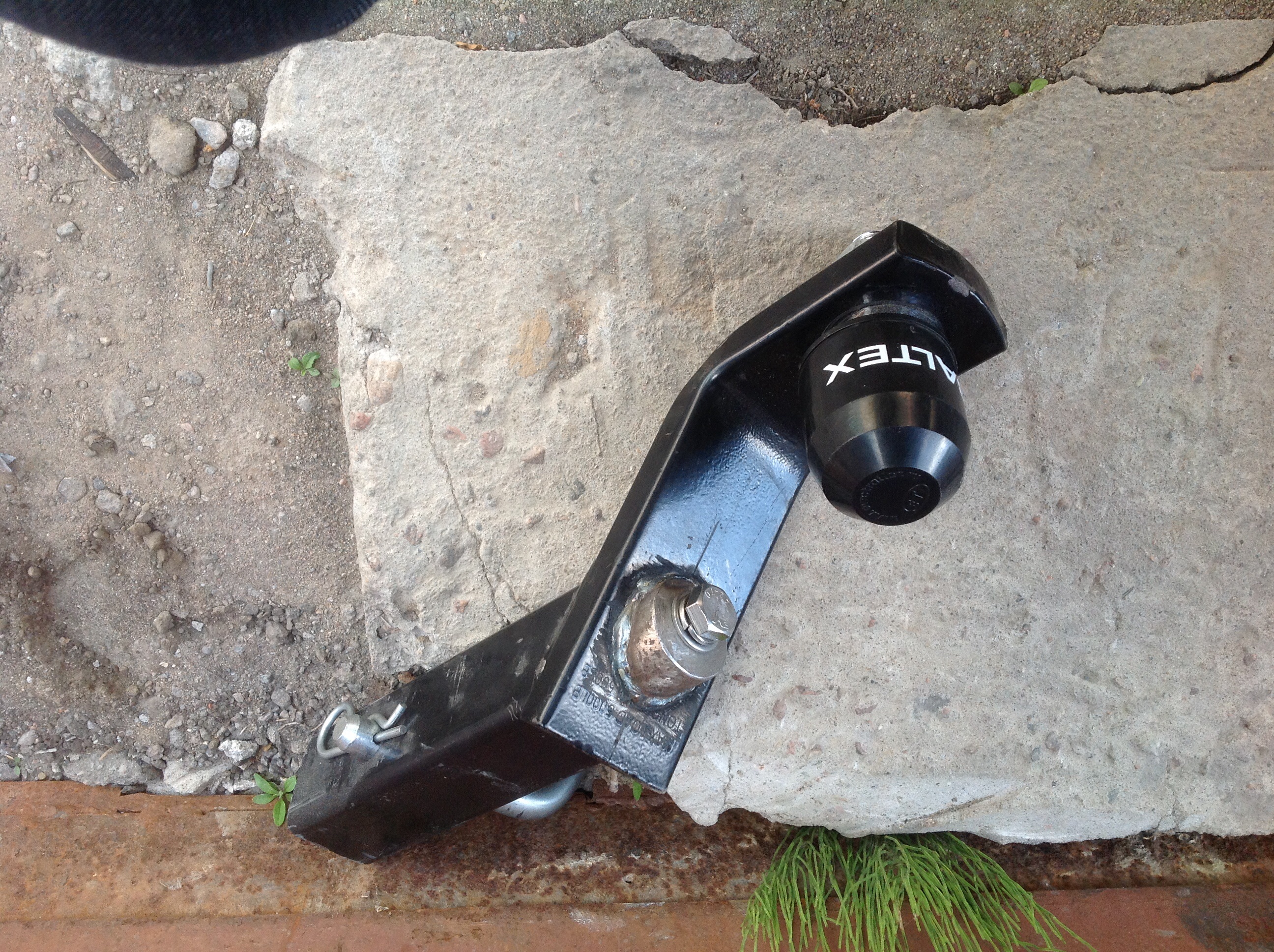

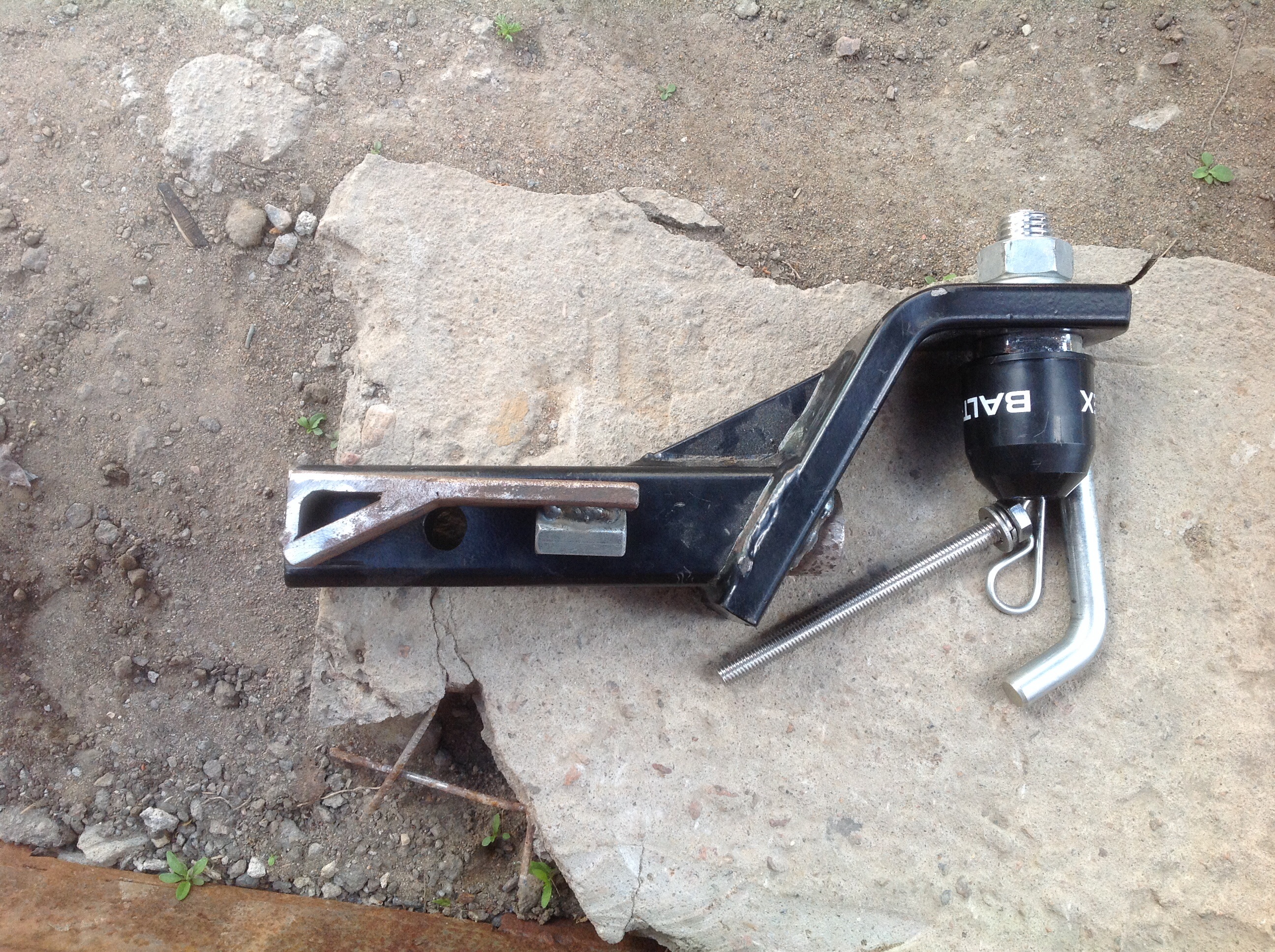

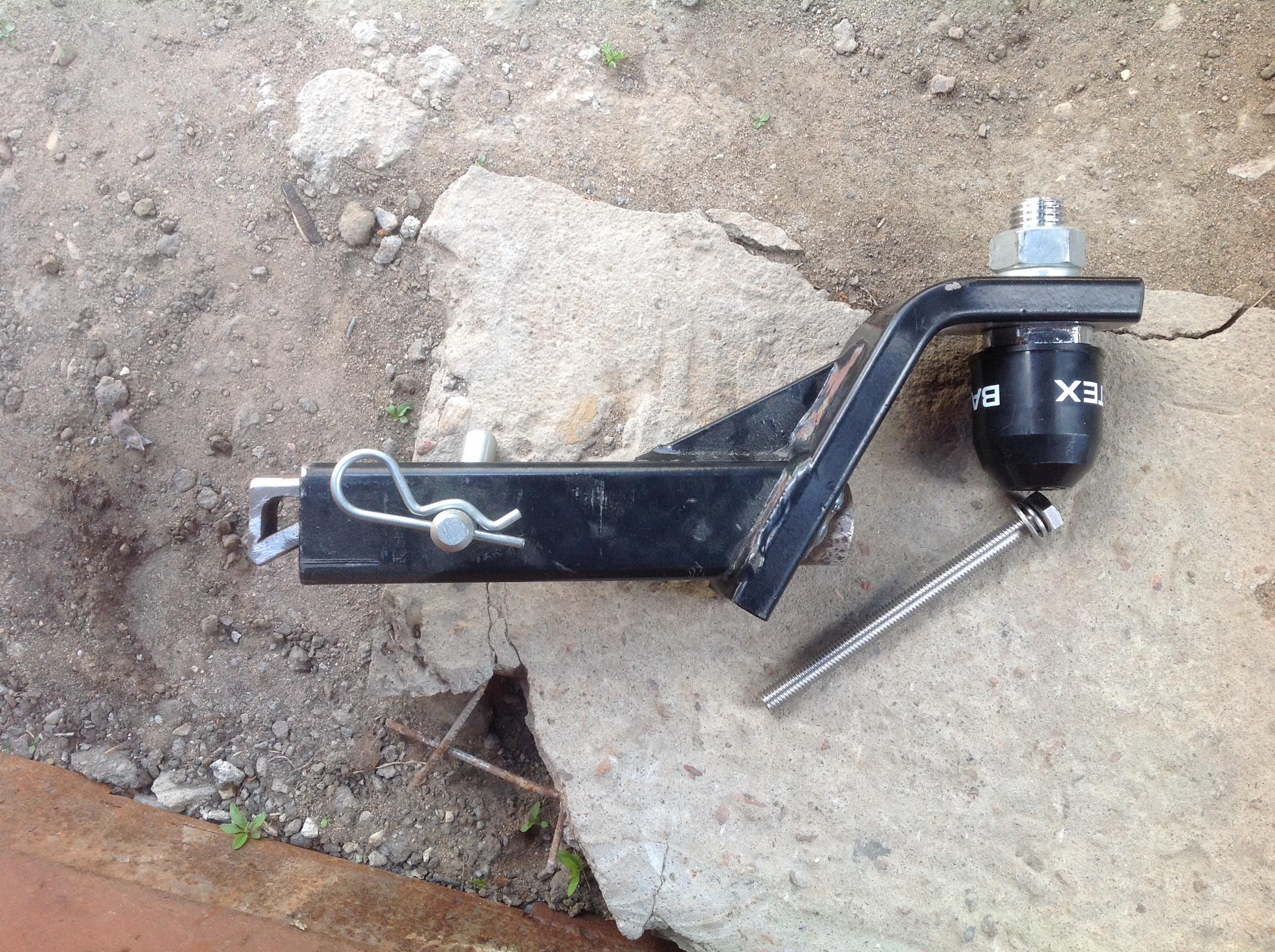

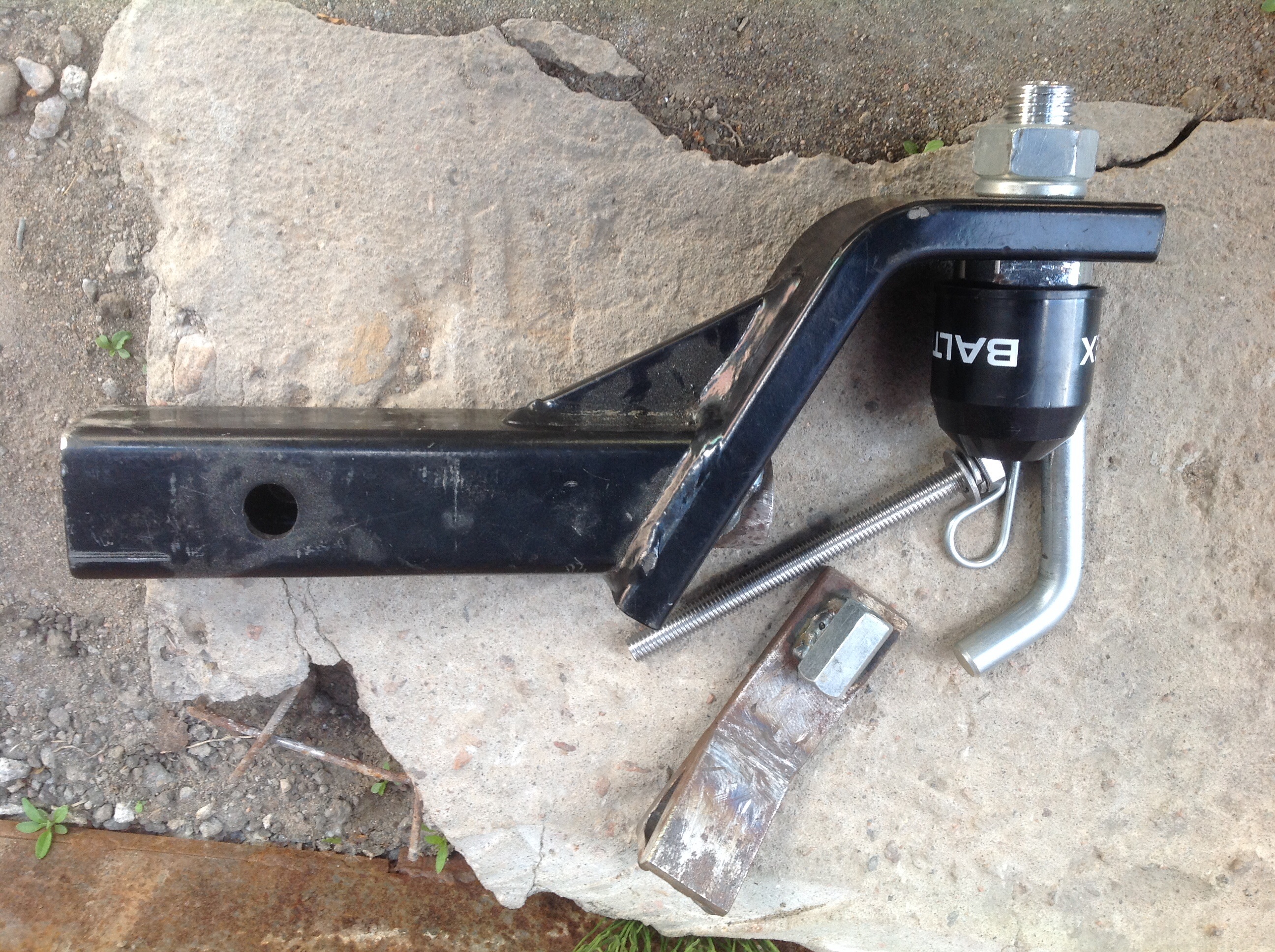

Всем привет!
Решил проблему грохота вставки в фаркопе! На просторах инета нарыл интересный "антибряк". Такой, как и хотел - в самом фаркопе не надо ничего изменять, весь механизм блокировки находится внутри вставки. Испытания прошли успешно - стука нет! Единственная сложность в том, что на "коленках" сделать не получится.
Попробую вставить видео...
http://youtu.be/rrfLKOUdj94

А можно про конструкцию подробнее?Garin. писал(а):...Решил проблему грохота вставки в фаркопе! На просторах инета нарыл интересный "антибряк". Такой, как и хотел - в самом фаркопе не надо ничего изменять, весь механизм блокировки находится внутри вставки.
Так и не понял за счет чего зажимается вставка в самом квадрате фаркопа, за счет зазоров в отверстиях вставки?
А так механизм больше похож не на "антибряк", а на "антивор", клином зажимается сам палец.

Прикольная идея.
Я так понимаю реализована по принципу анкерного болта.
Вопрос только не ослабит ли это конструкцию самого фаркопа?
Хотелось бы поподробнее что там и как.
Уважаемый Garin - ждем подробностей
Спасибо
Спасибо

Ослабит? Конечно нет. Вся задумка и состояла в том, что бы ни трогать ,ни переделывать, ни даже царапать сам фаркоп не пришлось, а только вставку.Fomins писал(а):Прикольная идея.
Уважаемый Garin - ждем подробностей)
Спасибо
Сравнение с анкером корректно... Болт тянет на себя клин, вставленный между пальцем и внутренней стенкой вставки, тем самым прижимая одну её внешнюю плоскость к внутренней плоскости приёмника фаркопа.
Надеюсь по фото станет всё понятно...
