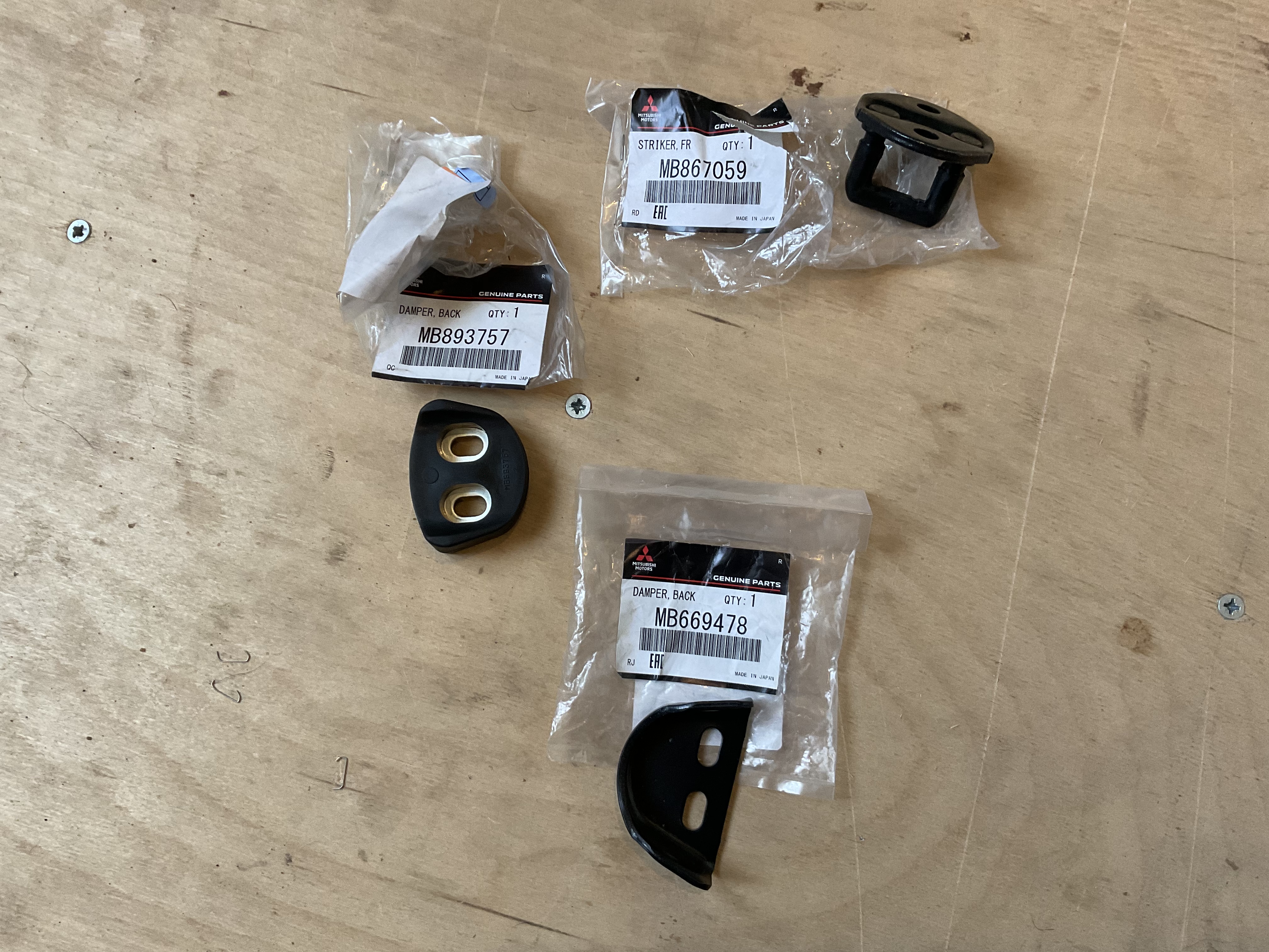

Замучила стучащая на неровностях дверь багажника. Причём её стуки на весь кузов передаются, такое чувство, что где-то спереди в подвеске что-то стучит. Петли отличные, держат. Купил петлю замка пер. двери с пластиком, демпфер и ограничитель отбойника (на фото), в выходные буду менять. Очень надеюсь, что поможет! :*DRINK*:

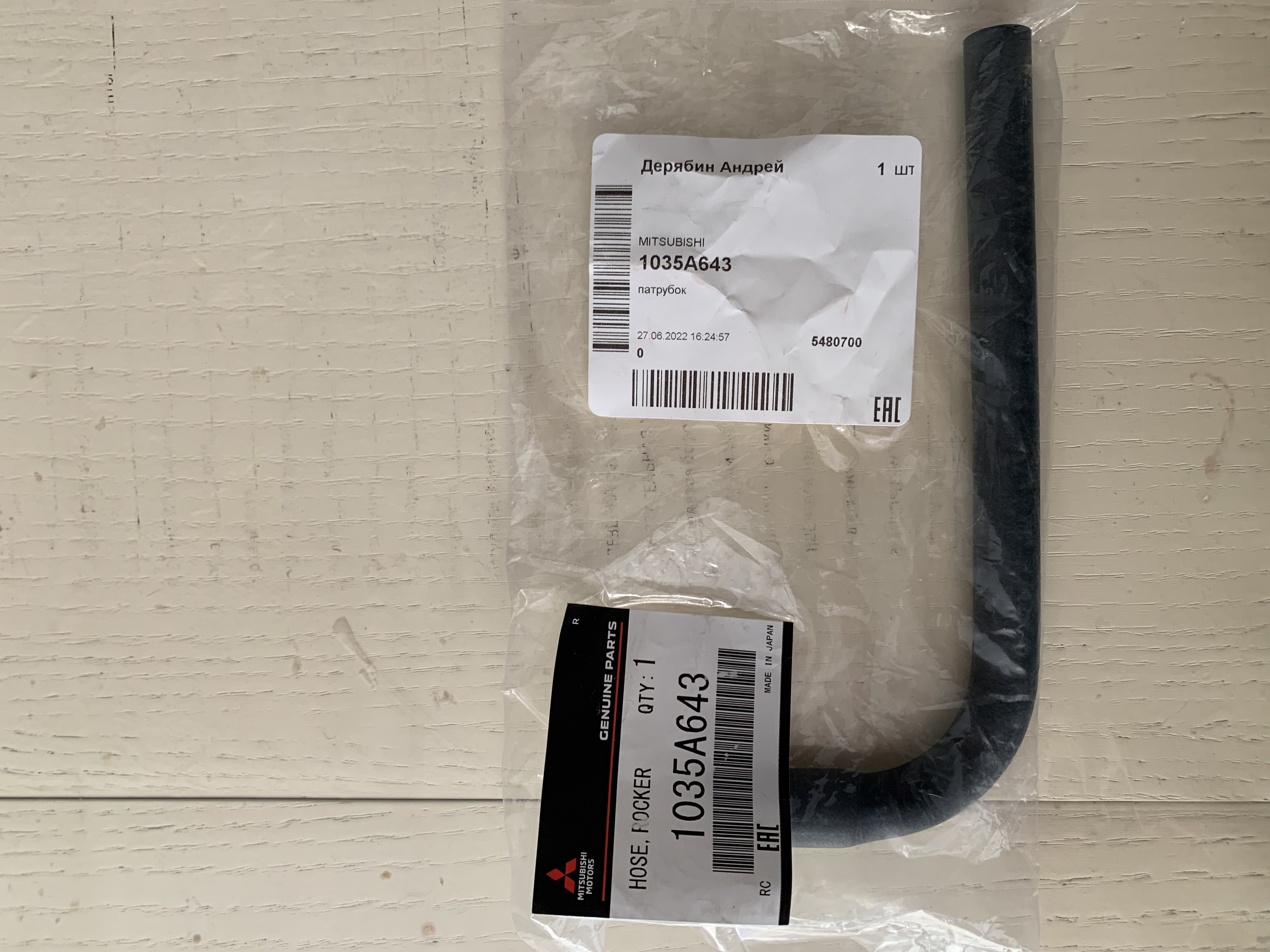

Ребят, кто будет заморачиваться с заменой шланга системы PCV, берите вместо прямого 1035А467, сразу изогнутый по 90 градусов (на фото). По логике, он уже не будет так плющиться!

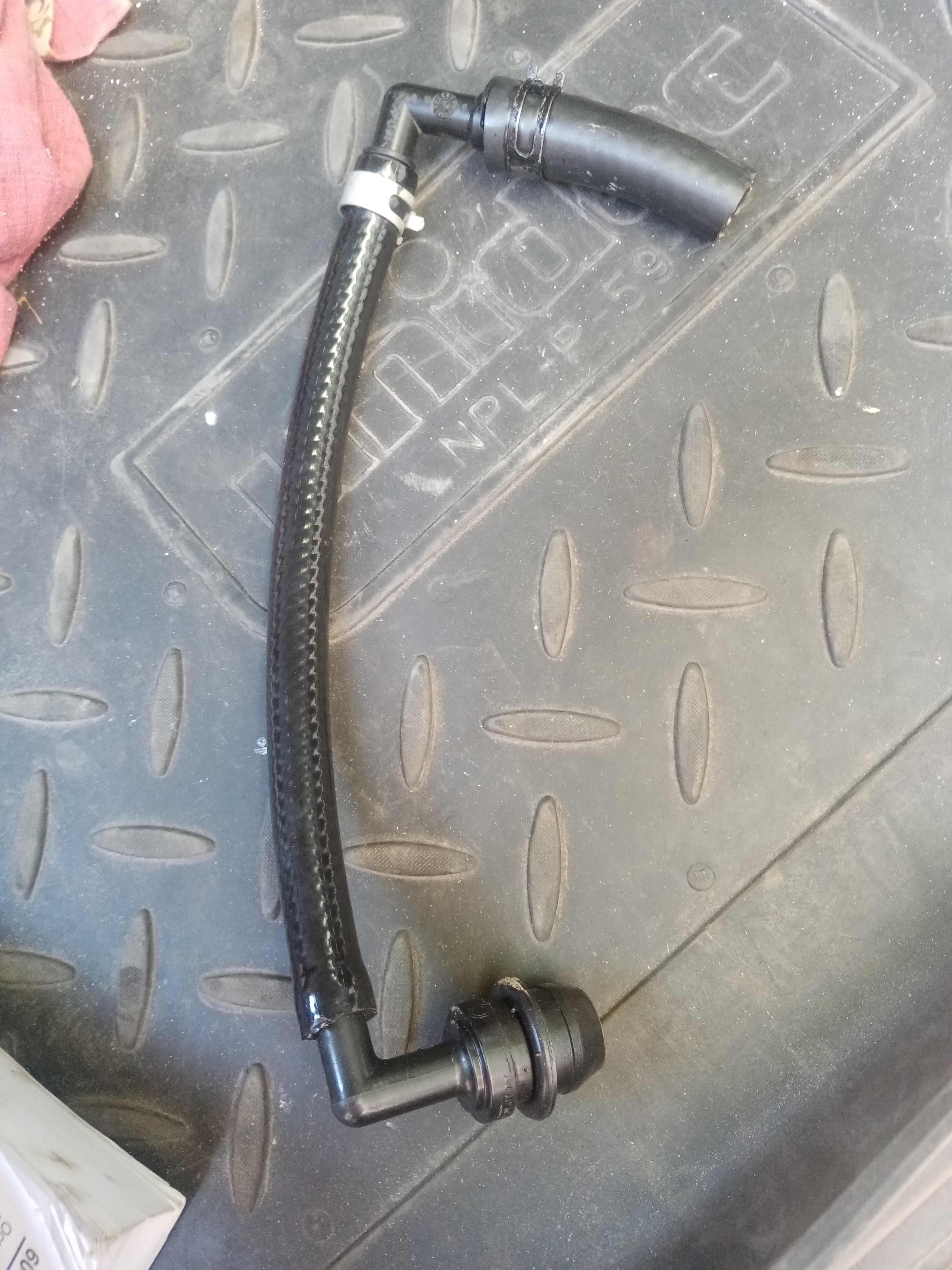

Я когда задался этим вопросом ( о сгибании шланга) решил сделать вот такую конструкцию) шланги омывателя фар от Рендж Ровер, и треугольная трубка от туда же.

Котофей писал(а): Ребят, кто будет заморачиваться с заменой шланга системы PCV, берите вместо прямого 1035А467, сразу изогнутый по 90 градусов (на фото). По логике, он уже не будет так плющиться!
Вроде бы, по каталогам однозначно определяется номер шланга - 1035A643 (кривой).
