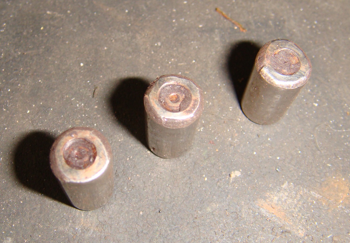

ps nsk кстати тоже очень хорошие подшипники делает.(не упаковывает , а делает).На моей авто эти чудоподшипники(ролики в приводе гены) к 80 тыщам засвиристели.Ступичный один тож сдох.Переделал,по здешним советам(SKF).Который пластмассовый,думаю,возьму эту койу.И что- шуршит без смазки и болтается хлеще старого.А ты говоришь 0%.Плюнул,отдал денех токарю,заказал стальной,под стандартный подшипник-ноу проблемс.
Помимо того что koyo один из лучших , он еще и один из наиболее часто подделываемых. 99% ты купил китайскую подделку или старый помытый и положенный в новую коробку.Посмотри в интернете , там много чего написано о том где не стоит покупать подшипники и как распознать контрафакт. Есть даже специальная ассоциация в которую входят производители подшипников , созданная для борьбы с подделками. Там пишут что даже в каком то космическом корабле нашли поддельный подшипник и на каком то крупнейшем сталелитейном заводе. А мы где запчасти берем? Да мы и сами не знаем откуда они. Так что тут нужен конечно взгляд острый и чуток везения. 100% гарантии никто не даст. Ну а то что к 80 тыс подшипники засвистели и сдохли , так у всего есть ресурс , просто у оригинала он в разы больше. А уж о ступичных тут столько понаписано, что мама не горюй. Стоит упустить подклинивающий суппорт и приветик. Подшипник перегревается , смазка вытекает ну и далее все понятно. А ты потом думаешь вот блин японцы сволочи брак подсунули.

Про старый помытый...
Про подделку,под микроскопом их меж собой сравнивал(старый и новый)-абсолютно идентичны.(кроме колодок и масел ранее ничего не менялось)Лан,завязываем,все одно каждый при своих останется.

ДМИТРИЙ 618 писал(а):Про старый помытый...Про подделку,под микроскопом их меж собой сравнивал(старый и новый)-абсолютно идентичны.(кроме колодок и масел ранее ничего не менялось)Лан,завязываем,все одно каждый при своих останется.
ПыСы Корабль и завод нашенские наверно.Тады сам бох велел-поставить фуфло а раздницу в карман
В том то и дело что американские.
