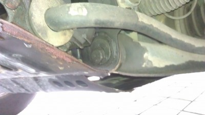

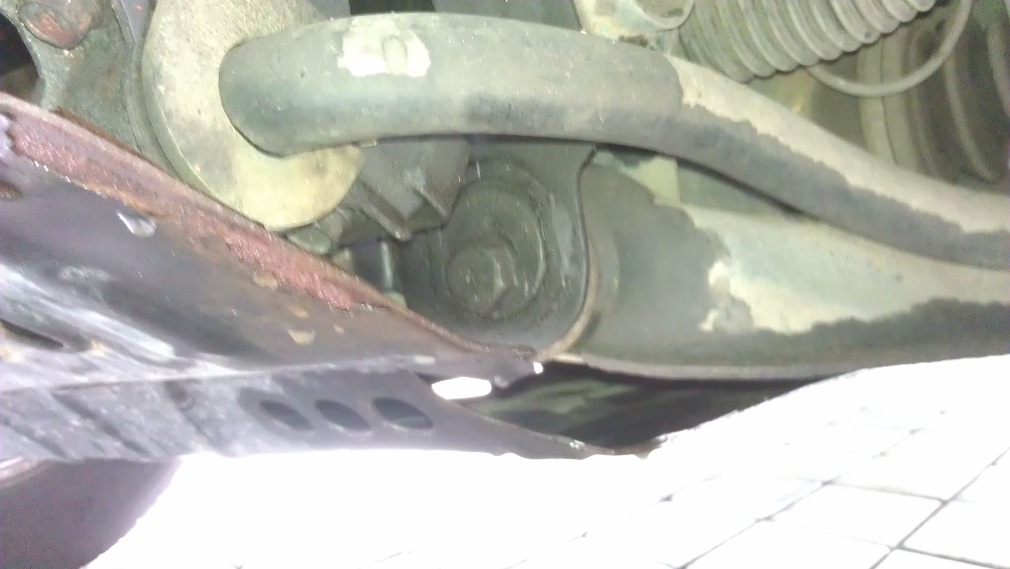

Vistereos писал(а):Суппорта и развальные болты смазал вместе с крестовиной :-)
Эти болты развальные? По одному с правой и левой стороны? Или нужно смазывать какие-то еще болты?
Mitsubishi Pajero Sport II 3.2 AT
Vadimich
Сообщения: 709
Зарегистрирован: 20 фев 2010, 10:20
Откуда: Тамбовская губерния
Откуда: Тамбовская область
Благодарил (а): 105 раз
Поблагодарили: 36 раз
Re: ТО
Сообщение Vadimich »
А-уу... Смазывать надо по 2 болта крепления нижнего рычага с каждой стороны? Завтра еду не к официалам делать развал-схождение. Нужно срочно.

Vadimich писал(а):А-уу... Смазывать надо по 2 болта крепления нижнего рычага с каждой стороны? Завтра еду не к официалам делать развал-схождение. Нужно срочно.
ХЗ, но ни на однй машине не сталкивался что бы развал регулировали сайлентблоками нижнего рычага. Наверное не они.
В руководстве по ремонту сказано, что развал на нашем авто регулируется эксцентриками на переднем болту нижнего рычага. На нем и метки для регулировки нанесены. Заглянул сегодня под машину сам и никаких регулировочных болтов кроме этих не обнаружил (естественно, кроме регулировки схождения на тягах). Я тож такое впервые вижу, хотелось бы все-таки прояснить ситуацию. :*SCRATCH*:

Vadimich писал(а): В руководстве по ремонту сказано, что развал на нашем авто регулируется эксцентриками на переднем болту нижнего рычага. На нем и метки для регулировки нанесены. Заглянул сегодня под машину сам и никаких регулировочных болтов кроме этих не обнаружил (естественно, кроме регулировки схождения на тягах). Я тож такое впервые вижу, хотелось бы все-таки прояснить ситуацию. :*SCRATCH*:
Всё верно. Болты нужно вытащить из сайлента, открутив гайку с обратной стороны, и обильно замазав болт чем-то типа Кастрол LMX или медной пастой вставить обратно...
Спасибо :) А пружины стягивать нужно?

только увидел пост, мне именно те болты с фотки и мазали, как Свят написал, выкрутились промазали и вернули на место. если не ошибаюсь мазали еще две точки, т.к. в наряде было всего 4 точки, завтра под машину загляну, они должны быть еще не засранными, если получиться - сфотаю.

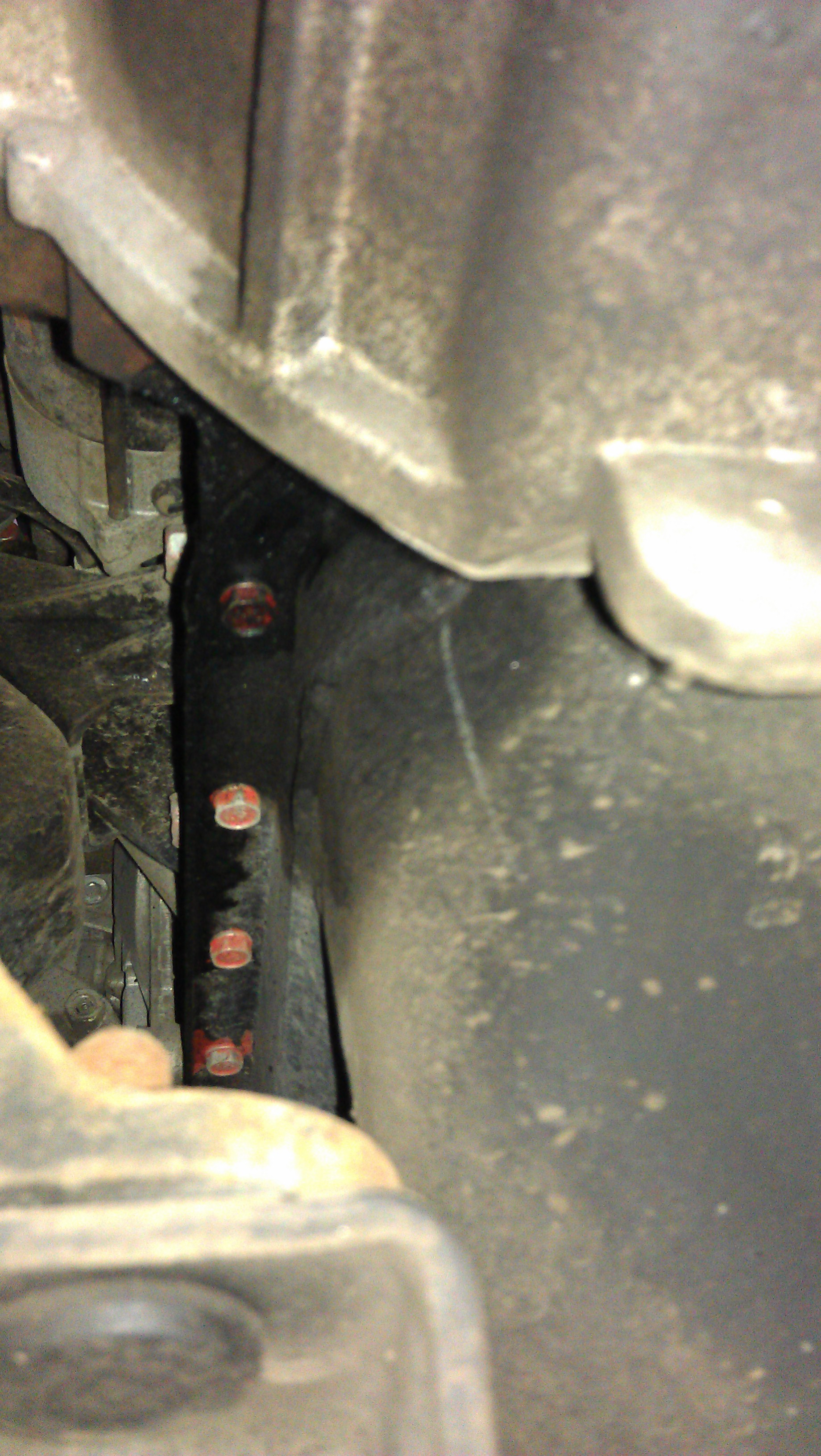

Наконец добрался до компа, выкладываю фото точек смазки:
1я как и говорили рег-ый болт их два штуки:
1-я точкая х2
1-я точкая х2

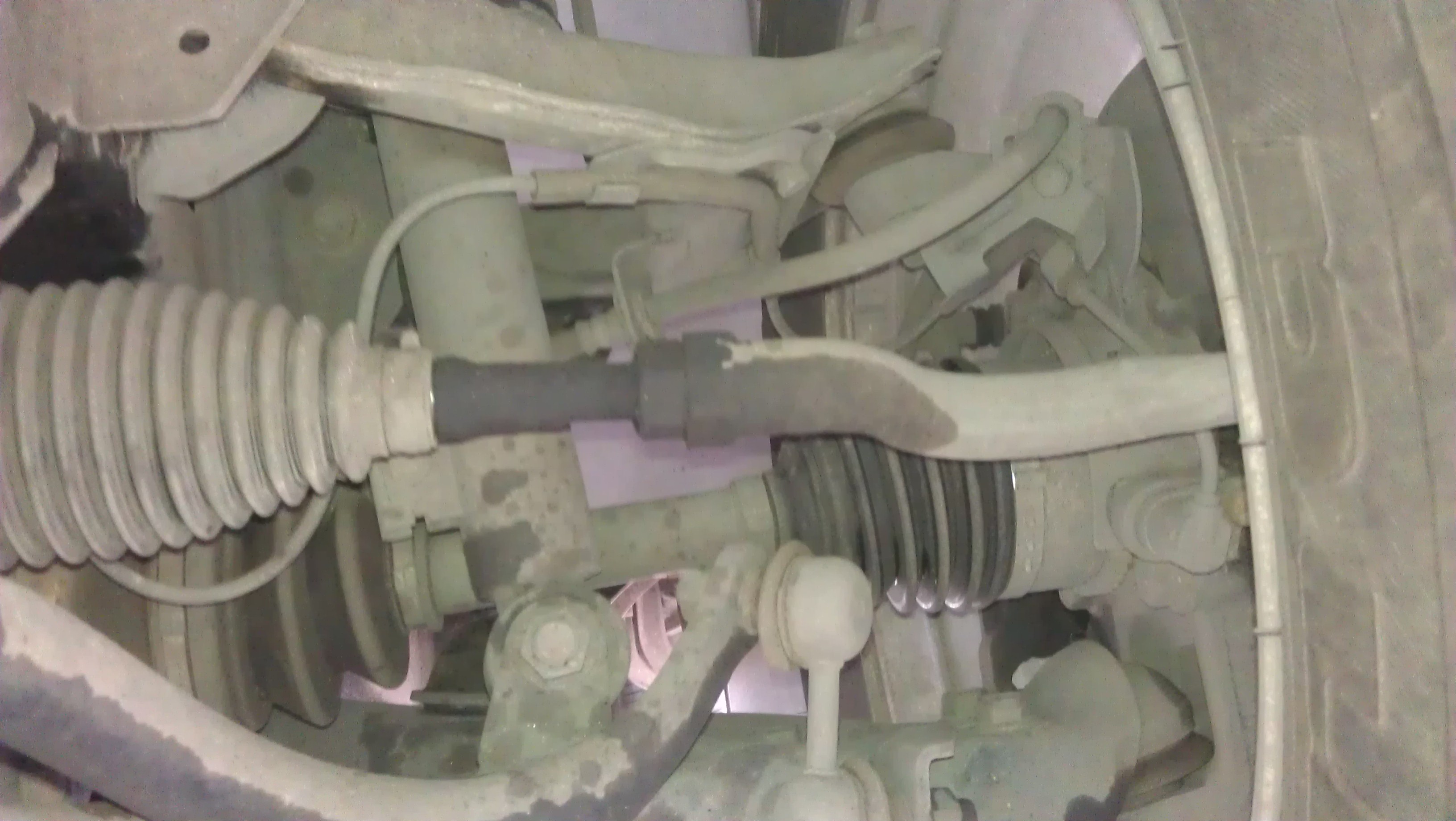

2я это оказались гайки рулевой тяги:
точка №2 х2 на рулевых тягах
За качество фото не пинать, фотал на мобильник лежа под машиной.

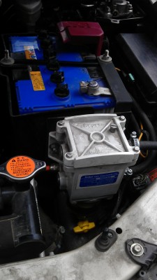

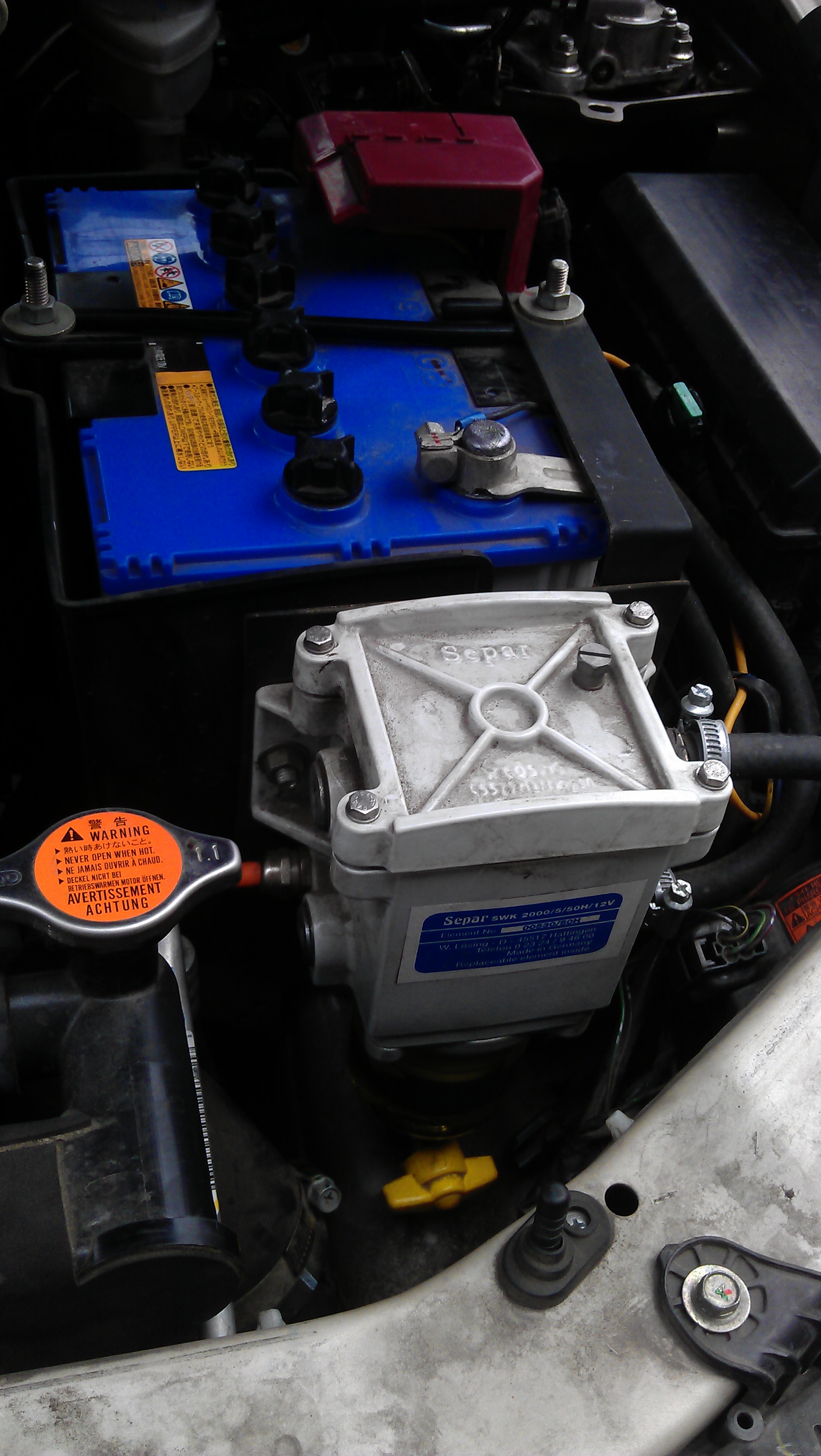

-замена топливника и фильтра сепара, вот кстати его фото, может кому интересно куда его цеплять:
сепар 2000 с подогревом
маленький нюанс при замене топливных фильтров, ВНИМАНИЕ! сначала меняем штатный фильтр, не сливая сепар, прокачиваем ручным насосом, а потом сливаем и меняем фильтр сепара и опять прокачиваем. если наоборот, то прийдется маслать два фильтра на сухую, что тяжеловато.

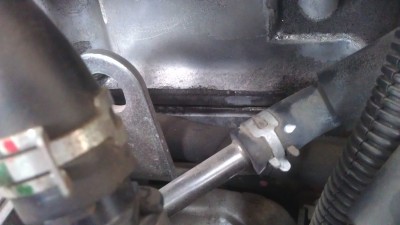

-проверка подтеков и прочих "радостей" выявил опять запотевание между картером и блоком (накануне место было тщательно вытерто):
запотеваение картера

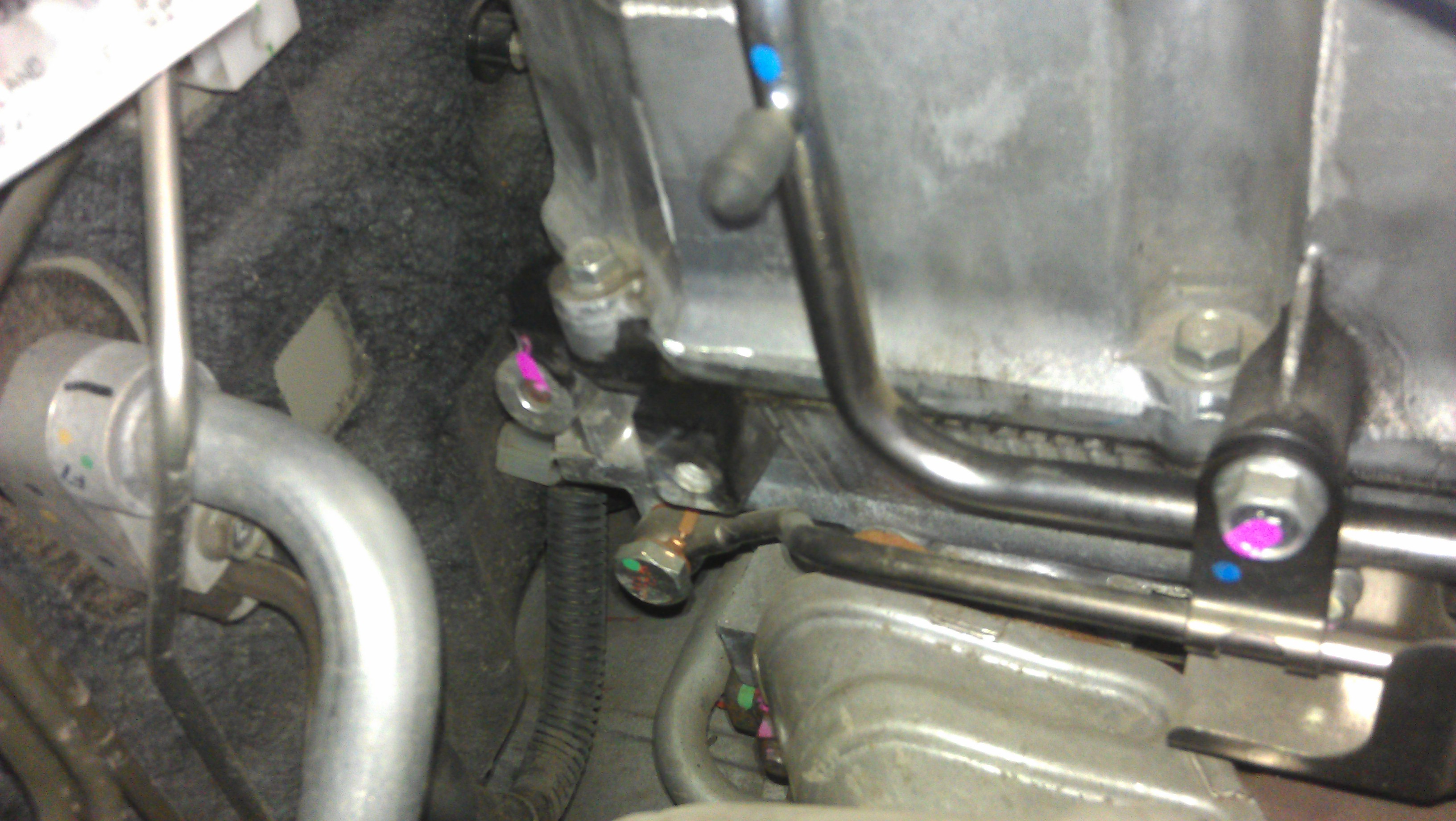

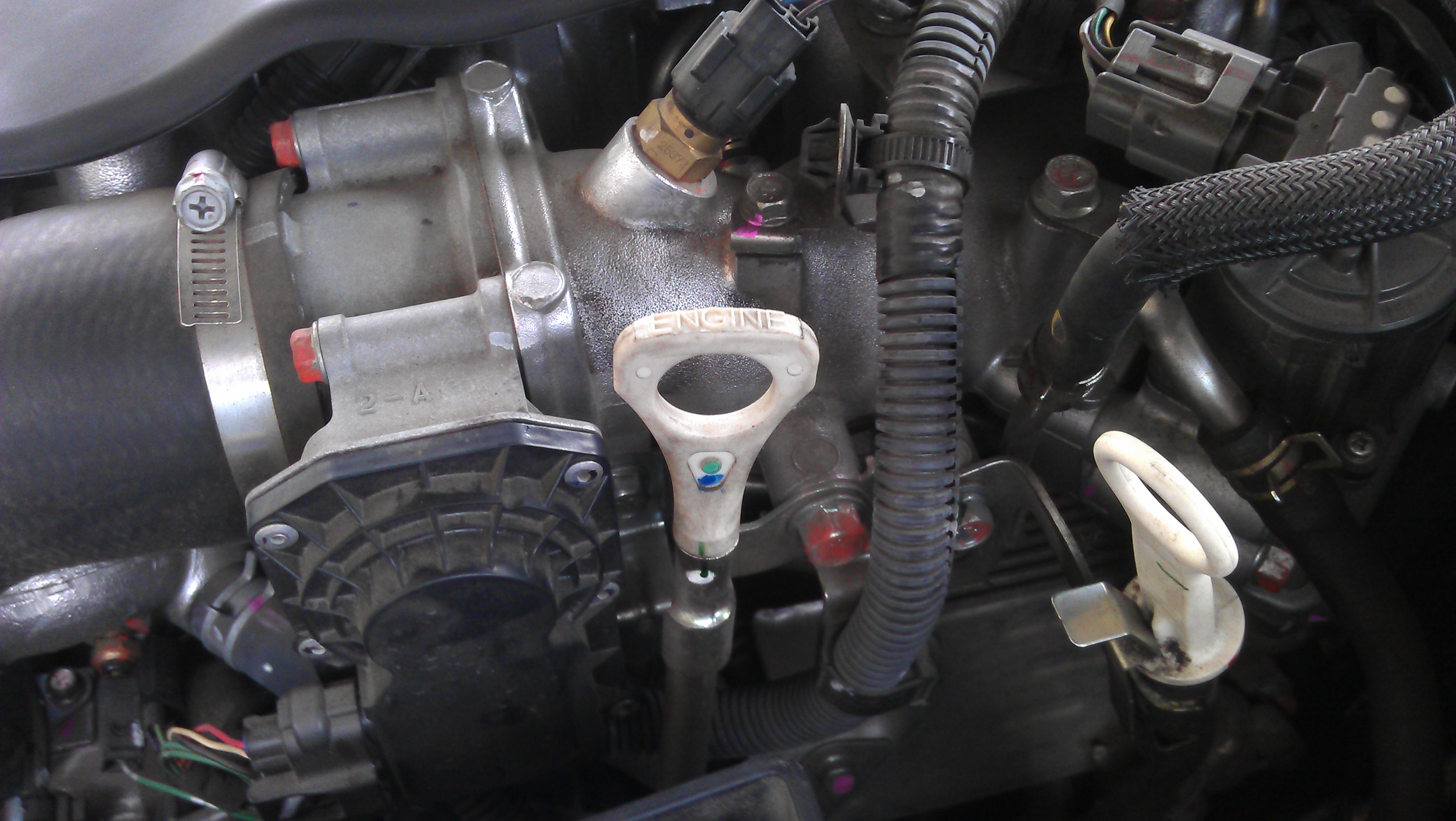

а также запотевание между блоком и головой:
запотевание между блоком и головой 1
запотевание между блоком и головой 2
радует хоть то, что перепакованный поддон акпп сухой :)

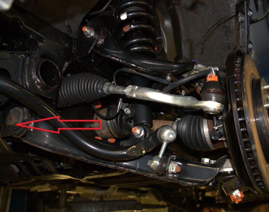

Vistereos писал(а): Наконец добрался до компа, выкладываю фото точек смазки:
А задние болты на нижних рычагах. Думаю, что они в смазке нуждаются гораздо больше, чем гайки на тягах. :)
