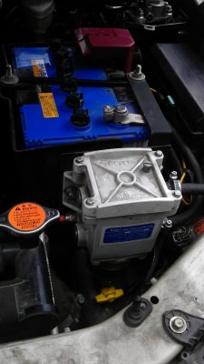

-замена топливника и фильтра сепара, вот кстати его фото, может кому интересно куда его цеплять:
сепар 2000 с подогревом
маленький нюанс при замене топливных фильтров, ВНИМАНИЕ! сначала меняем штатный фильтр, не сливая сепар, прокачиваем ручным насосом, а потом сливаем и меняем фильтр сепара и опять прокачиваем. если наоборот, то прийдется маслать два фильтра на сухую, что тяжеловато.

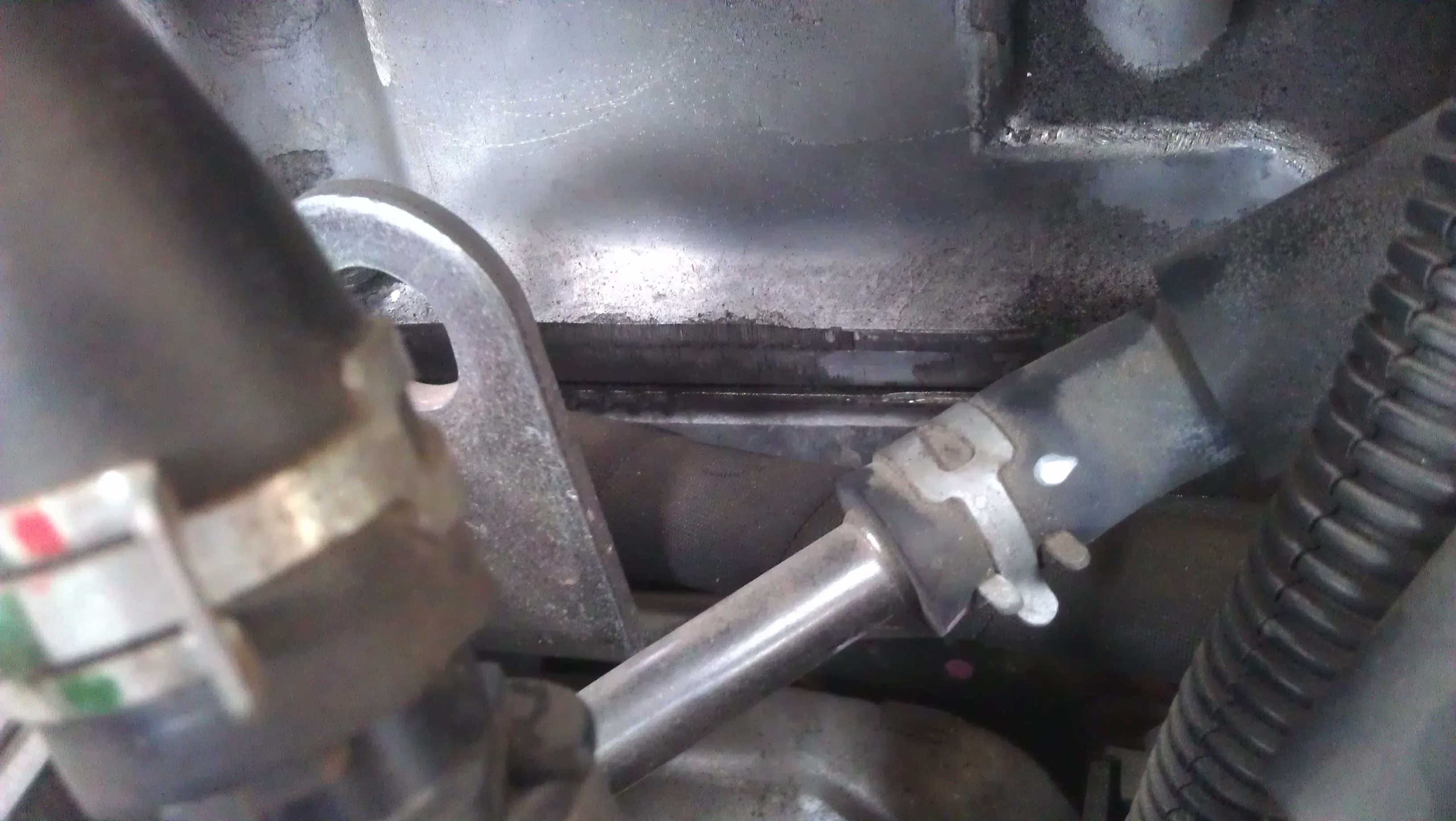

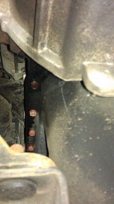

-проверка подтеков и прочих "радостей" выявил опять запотевание между картером и блоком (накануне место было тщательно вытерто):
запотеваение картера

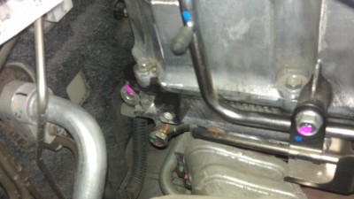

а также запотевание между блоком и головой:
запотевание между блоком и головой 1
запотевание между блоком и головой 2
