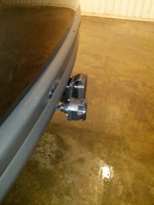

Anjik писал(а):
wolf51 писал(а): Посмотри на 71 странице, я так избавился от этого плуга. Болты о запаску не трут. Цена вопроса 1500 крюк и 500 его установка.
Да, это примерно то что я хотел, только мне нужен простой крюк, без изысков. Дай ссылочку где покупал крюк. Можно в личку.
Да я у себя в городе, на авторынке брал, по этому попробуй в инете поискать, или у себя в городе! :)

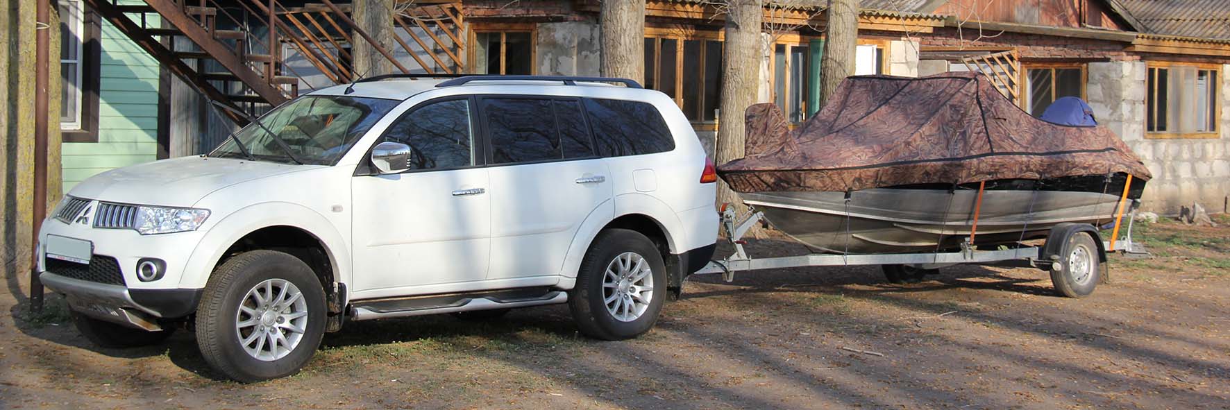

drozd272 писал(а):Землю можно вспахать таким плугом.
Имея позади такой трейлер (на фото) :*PARDON*: считаю говорить о низко стоящем фаркопе излишним :*THANK*: , учитывая базу прицепа и его массу.
wolf51 писал(а):
Anjik писал(а):У меня тож Бозал. Ставится нормально, компактный, но крюк тоже не нравится. Хочу поставить фланцевый, но еще не решил как лучше. Самое простое что приходит в голову - болтами насквозь со втулками. Но запаска будет тереть по гайкам. Не айс. Просто приварить фланец по периметру не кажется надежным, хотя, возможно, ошибаюсь. Какие есть соображения?
Вопрос не о длине болтов и трут они о запаску или нет,
А О КАЧЕСТВЕ БОЛТОВ на которые нагрузка на отрыв головок мама не горюй! неровен час :O:-): сам или другого! ::-(:
Хотя решение очень интересное! :*THUMBS UP*: Можно подробнее.....
Обычный прицеп с Казанкой, не удивил. ::-D: Таскаю на своем фаркопе прицеп с двумя снежиками, санями и еще топливом литров 300, все держиться нормально. Ну а болты и гайки сам выбирай в магазине, для самоуспокоения можно и обварить по кругу.

wolf51 писал(а):Обычный прицеп с Казанкой, не удивил. ::-D: Таскаю на своем фаркопе прицеп с двумя снежиками, санями и еще топливом литров 300, все держиться нормально. Ну а болты и гайки сам выбирай в магазине, для самоуспокоения можно и обварить по кругу.
Если говорить о весе -
420 - катер Siver Fox (пустой)
180 - мотор 4-х тактная суза - 70л/с
75 - литров бензина в баке
60 - мелкий шмудяк в лодки который там живет (два якоря по 7,5, рулевое с тросами, картплоттер и т.п.) общим весом кг.
_____________________________
набирается 735кг и еще + ____ - вес прицепа. ::!!!!:
Снасти, вещи, лагерное оборудование и продукты в катер не гружу!
Я на против Вашего варианта, самому понравился. :)
Пишу только о том что метизы в магазинах неизвестного происхождения ::-(:
(Видел оторванный прицеп и что он наделал..... ::'(: )
Призываю брать болты и гайки из проверенного источника наверное из категории закаленных хотя утверждать ничего не буду! ::!!!!:
P.S. До этого была лодка Windboat-46 с 40 л/с четырехтактной и баком на 50 литров, все вещи грузил в лодку и таскал ФФ-2 1,8 на механике без проблем (спускал и вытаскивал с воды!). :*THUMBS UP*: А с Siver Fox попробовал - передача не выше третьей и не дальше 4 км. то есть до стоянки в яхтклубе, спускал и поднимал естественно другим автомобилем. ::'(:
NMPS в этом случае прекрасен :*DRINK*:

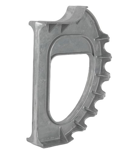

Немного не в тему.
Увидел на Кабеласе приблуду интересную - можно сделать для прицепа и не только! :)
Кому лень доставать домкрат ::-D:
такая вот безделица
такая вот безделица

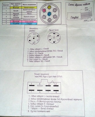

Внимание!!!!! Распиновка разъема на картинке неверная. В колодке НМПС пин 3 не является земляным. В этой колодке вообще нет земляного провода.

Ребята, откуда эта схема?

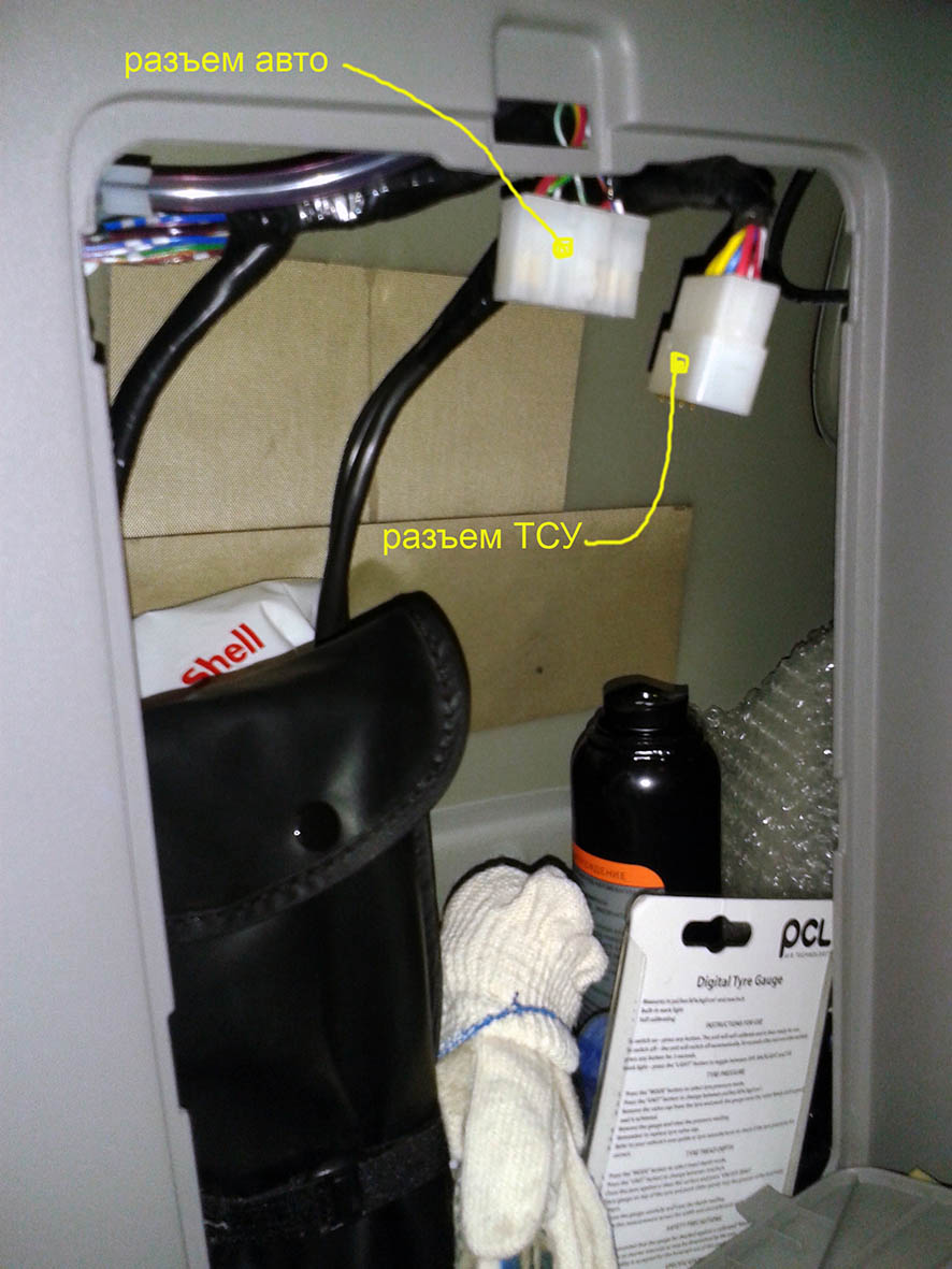

eng писал(а):Внимание!!!!! Распиновка разъема на картинке неверная. В колодке НМПС пин 3 не является земляным. В этой колодке вообще нет земляного провода.
Я подсоединил как на схеме:
- перемычку перенес на "маму"
- в корпус от "папы" воткнул фишки как по схеме
- обязательно масса прицепа должна быть на корпусе (у меня контакт был плохой и получилась цветомузыка поэтому проверяйте массу прицепа, масса прицепа и машины соединяются через прицепное)
Все работает, замечаний нет. :*THUMBS UP*:
Когда еду без прицепа разъем отсоединяю, чтобы пионэры :]:-O: перемычку не воткнули во внешний разъем :) .

eng писал(а):Ребята, откуда эта схема?
Смотри страницы форума 21, 29 и другие. Фото разъемов брал с форума.

Где на 29 стр. распиновка? В контакте 3 нет земли. Проверил тестером. Где на форуме указано, что 3 контакте земля? О какой цветомузыке вы говорите? Под домкратом есть отверсте, его нужно чуть подшкурить и винт подобрать с шайбочкой. Контакт суперский. Есть мнение, что контакт 3 колодки - это лампа заднего хода. Проверю в выходные.

Ну схема моя ::-[: опубликованная на 10 стр, кто ее перерисовал не знаю
3 контакт не задействуется
про массу ты правильно сказал, от розетки на кузов
заднего хода в колодке нет, зх нашел в жгуте и завел на свободное место в колодке

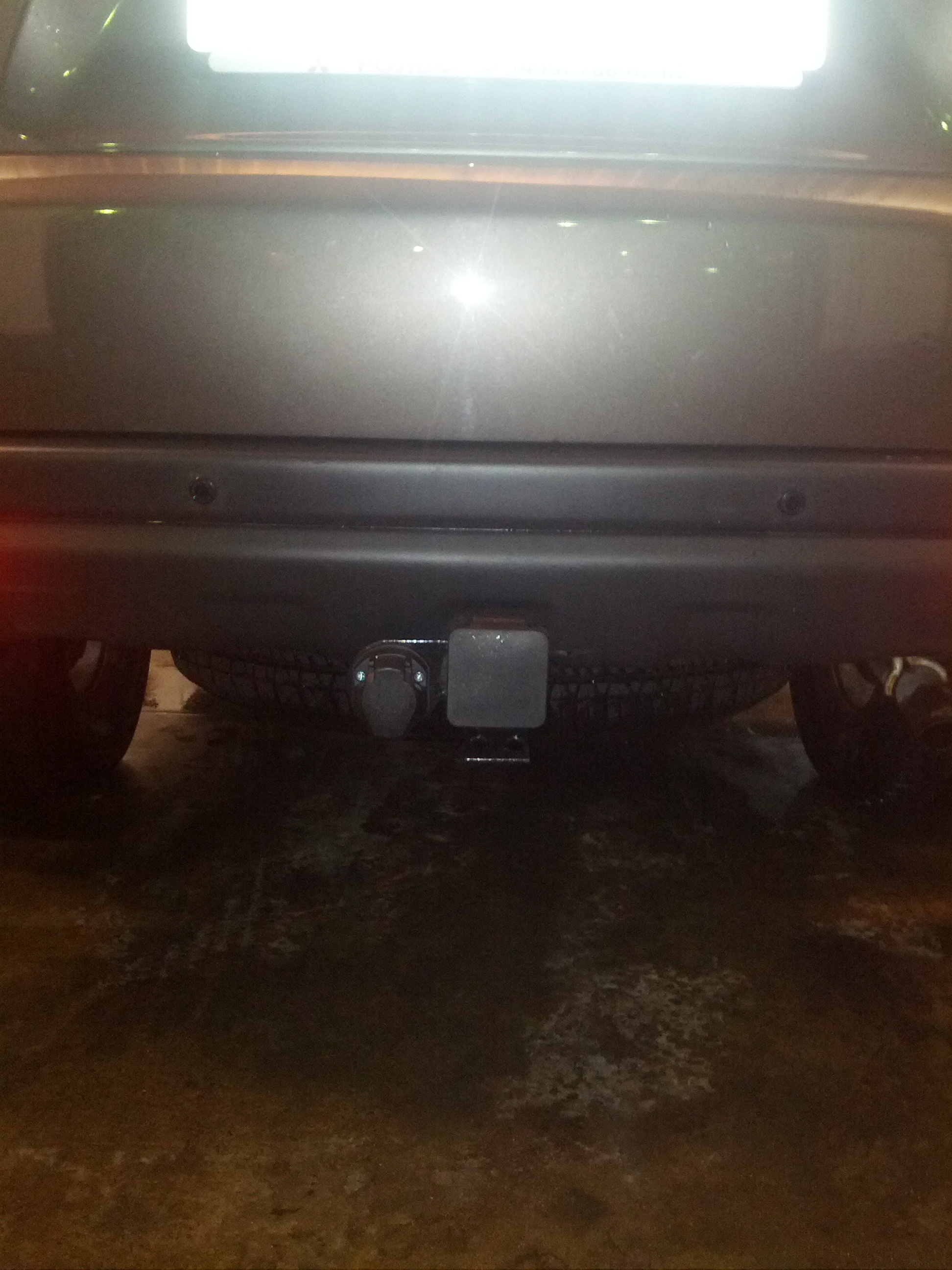

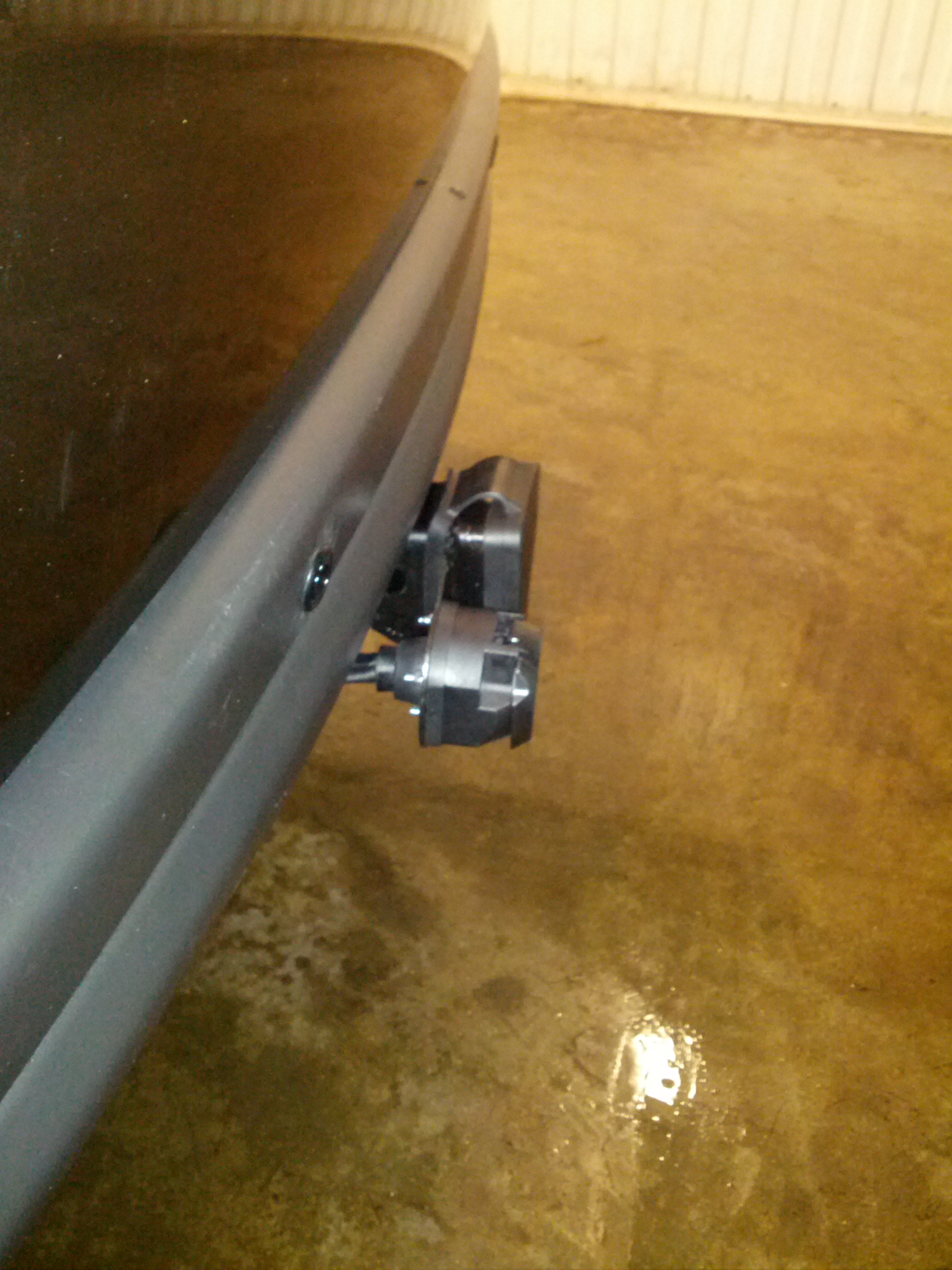

Вот так моя розеточка приросла к фаркопчику. Все же решил поставить. Считаю, что получиломь.
nsk-sergey
Сообщения: 146
Зарегистрирован: 14 май 2012, 10:26
Двигатель:: Бензин 3.0
Откуда: Новосибирск
Благодарил (а): 29 раз
Поблагодарили: 27 раз
Re: Фаркоп на НМПС
Сообщение nsk-sergey »
eng писал(а):Вот так моя розеточка приросла к фаркопчику. Все же решил поставить. Считаю, что получиломь.
Классный фаркопчик, очень себе такой хочу, но где реализовать это в Новосибе не нашел. Поэтому склоняюсь к полигоновскому http://farkop-poligon.ru/farkopy-proizv ... strosemnyy , как мне кажется, он меньше всех на плуг похож, но с этой долбанной войной на Украине, терзают меня сомнения в благоприятном исходе этой сделки. Может кто заказывал недавно?
