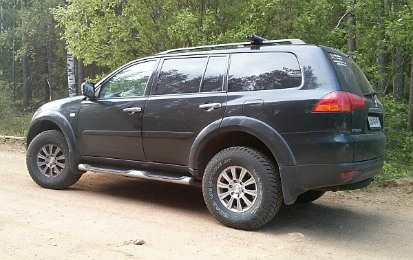

На лето установил колеса максимального для стока размера 265/75 R16, параметры дисков штатные:
7x16, 6x139.7, ET38, Dia 67.1.
5000 км. - полет нормальный.
Зима - шиповка на родных 17 дисках.
Marshal KL78 Road Venture AT 265/75 R16
