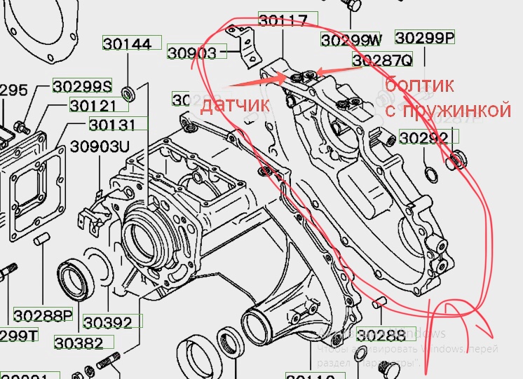

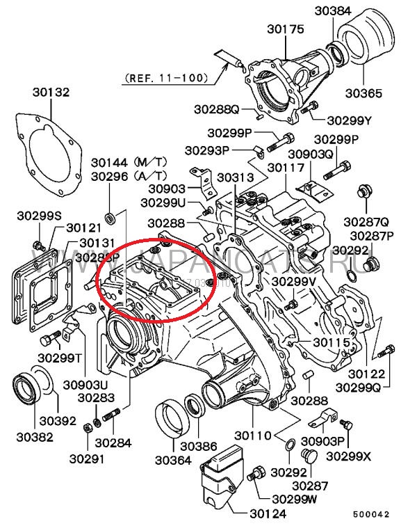

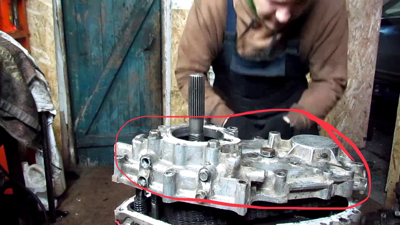

Господа. Подскажите пожалуйста. Открутил крышку раздатки на П2, она отошла на сантиметр и все. Говорят какой то штифт нужно выбить, а какой никто не говорит. Покажите если не сложно на фотографии или на схеме. Цепь не могу заменить из за этой ерунды.

Krays писал(а):Господа. Подскажите пожалуйста. Открутил крышку раздатки на П2, она отошла на сантиметр и все. Говорят какой то штифт нужно выбить, а какой никто не говорит. Покажите если не сложно на фотографии или на схеме. Цепь не могу заменить из за этой ерунды.
отошла раздатка?
По идее сверху, где шток от рычагов, на них штифты, 2 шт.
снять крышку и там все видно будет

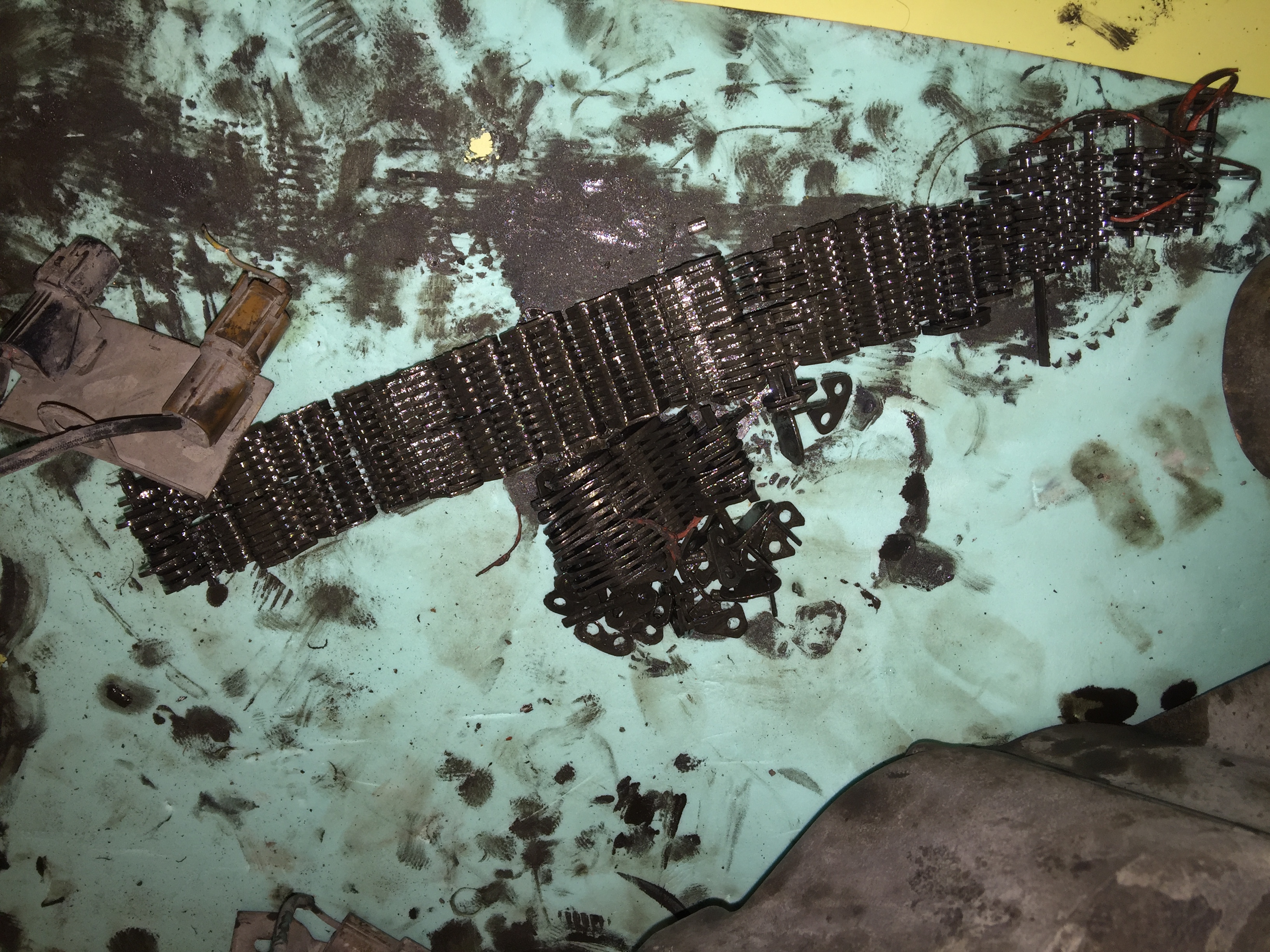

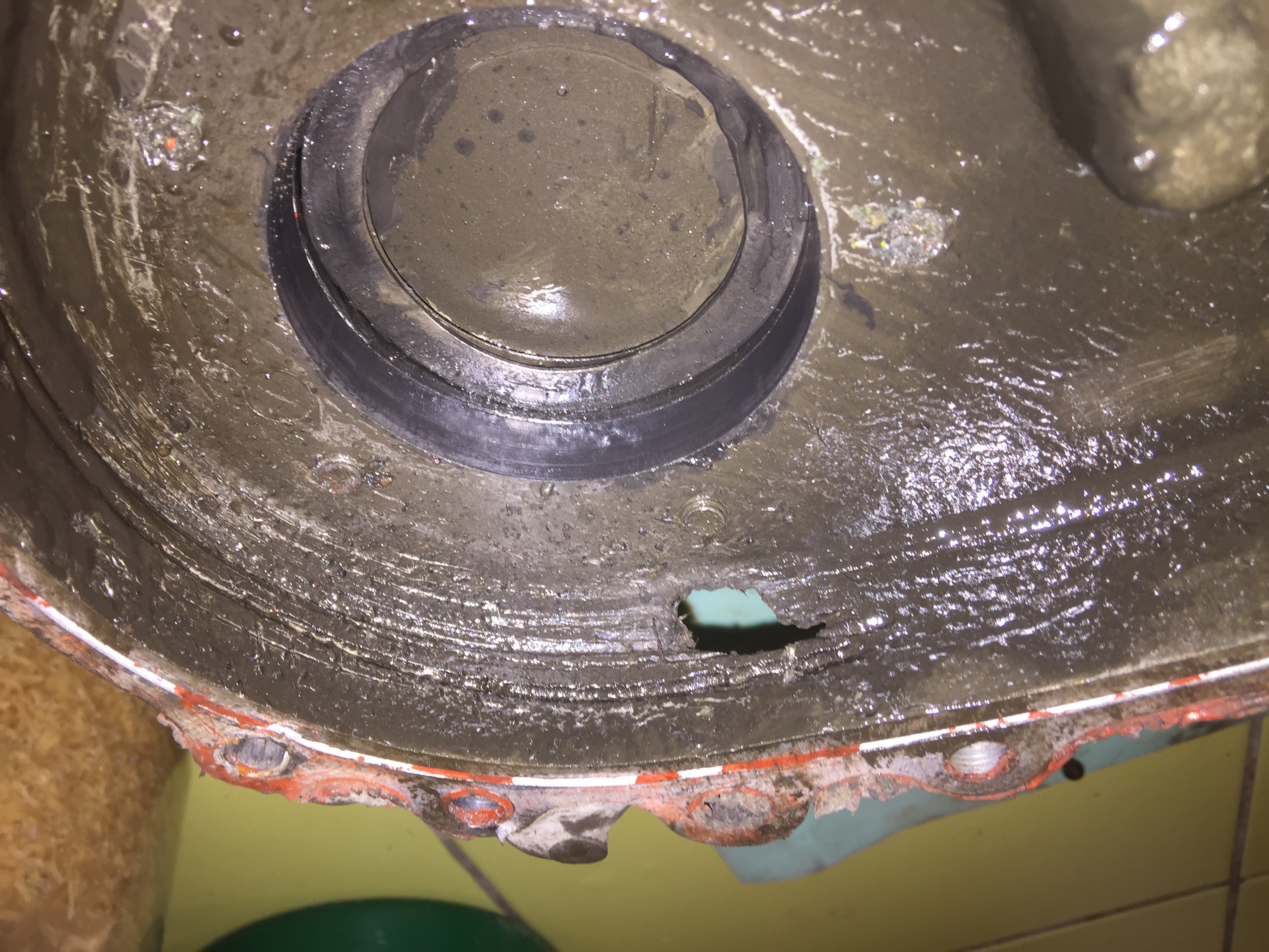

Спасибо добрый человек. Единственный кто сказал что нужно снять крышку. Раздатку снять смог целиком и уже потом нашёл эти штифты. Выбил и располовинил. По причине нерабочей муфты в переднем мосту кардан всегда крутился и цепь порвало. Лопнула крышка, теперь ищу крышку контрактную. Может у кого осталась от нерабочей раздатку суперселект маленькой? От 4д56. Фото прилагаю.

Krays писал(а): Лопнула крышка, теперь ищу крышку контрактную. Может у кого осталась от нерабочей раздатку суперселект маленькой? От 4д56. Фото прилагаю.
Завари или холодной сваркой замаж,дешевле будет.
Krays
Сообщения: 26
Зарегистрирован: 14 июн 2017, 09:50
Мой автомобиль(и):: Pajero 2
Откуда: Омск
Re: Замена цепи в раздатке Super Select
Сообщение Krays »
Прочностью не будет. Разойдётся.

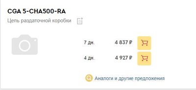

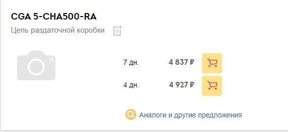

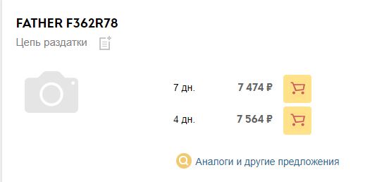

В общем это все лирика. нашел я на просторах интернета 2 цепи которые меня заинтересовали. Одна Корея вторая якобы Германия, CGA (5-CHA500-RA) и FATHER (F362R78) соответственно. одна стоит 4800 вторая 7500. Кто имел дело с этими цепями или может посоветует какую-нибудь другую, хотя все остальное Китай за исключением оригинала за 20 000 руб. что не приемлемо совсем.
