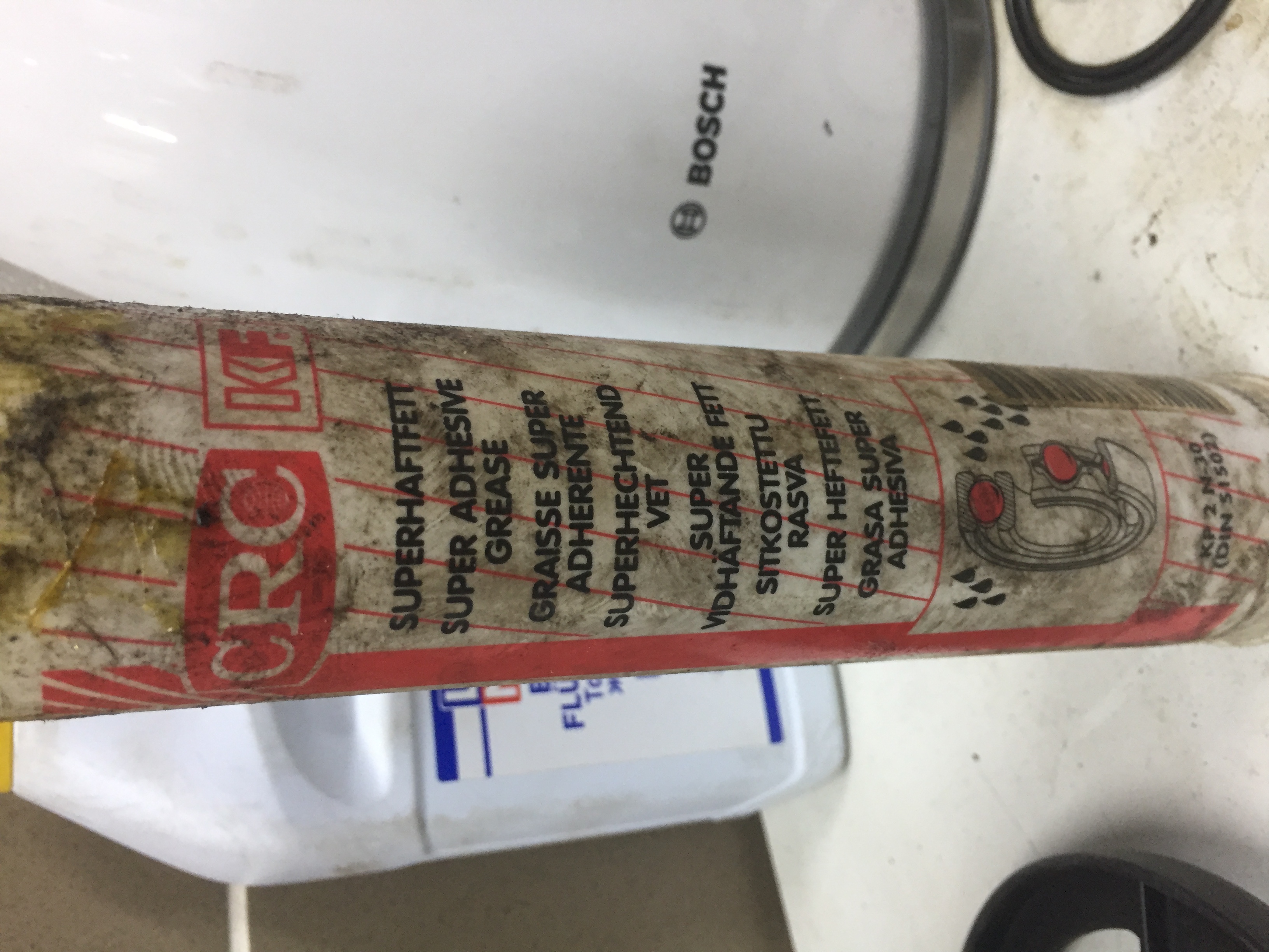

Завтра заеду в гараж сфоткаю. Это пластиковый тюбик на нем нарисован подшипник и типа капли воды. Смазка очень клейкая. Если что то смазать, то оттереть очень трудно.Жора 161 писал(а):что за смазка водоотталкивающая????

Вот такая смазка.

Привет Андрей.Lebed писал(а):Привет Жень! Так и вюрта есть такая
Да есть. Но я ей не пользовался. А это как говориться проверено временем

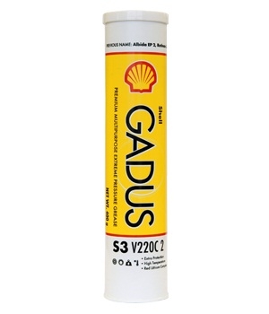

Про смазки... и еще для болтов.
"Коль пошла такая пьянка, режь последний огурец" (народная примета).
Shell Gadus. Очень липкая, как всегда, со сказочными свойствами. В воде не горит, в огне не тонет.
На нашем форуме упомянута была только один раз года 3-4 назад, когда была почти одесской контрабандой. Теперь есть на авторазвалах. Пару лет мажу ей везде, вплоть до подшипников в роликах и обслуги стояночного тормоза (более 25 точек смазки по схеме). Ничего плохого сказать не могу, хотя, и хорошего и сказочного тоже, кроме того, что очень липкая.
Фото и описание.
Всем удачи и не закисать снизу, хотя бы.
Фото и описание.
