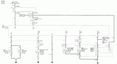

Нет, у меня схема естьCruelll писал(а):у Вас точные знания откуда, есть фирменный сканер?

С блока ПП в мозг НЕ идет НИ один провод. На схеме ОДИН провод в мозг идет с датчика скорости. Но это сигнал скорости, а не ошибок ПП.Cruelll писал(а):в мозг с коробушки пп, целых два проводка включение и скорость
Блок ABS берет сигналы с датчика на переднем мосту и датчика на раздатке.Cruelll писал(а):как тогда машина абс зажигает, ecu чота там переваривает

чо такое мультиметр на схеме? там где с лампы выход

Блок дополнительных приборов, который под лобовым стеклом. Отсюда они питаются.Cruelll писал(а):чо такое мультиметр на схеме?
Там не выход с лампы, а подача плюса питания от замка зажигания через предохранительCruelll писал(а): там где с лампы выход
Никаких информационных сигналов на том проводе быть не может

да схемы такие буржуинские тяжко читаюца, импортные каракули не по госту понимаешь
значит пп обособлен абсолютно от остальной электроники и в сканере забор
а в книжке в схемах 80 вывод мозгов гордо назван "к системе полного привода парт тайм 4вд" и ниже на этой же цепи нарисован датчик скорости (нафига тогда еще один вывод к системе пп рисовать)
Этот провод с датчика 4LLC пониженной (которого нет на дизелях). Это сделано для того чтоб при включенной пониженной АКПП не включала четвёртую передачу, а скорость автомобиля ограничивалась 60-ю км/ч. Кстати его не видит блок АБС.
Так что про "забор" Дима правильно говорит.

теперь понятно
может тока этот сигнал и есть в ECU, блок абс может быть тут не при чем
остановимся на заборе, чтобы это уточнить нужно туда попасть, а у меня теперь работает все отлично
