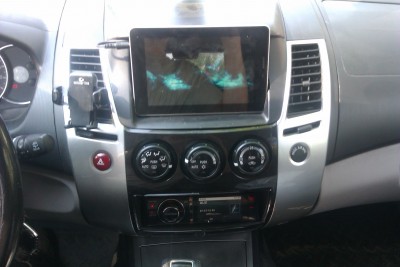

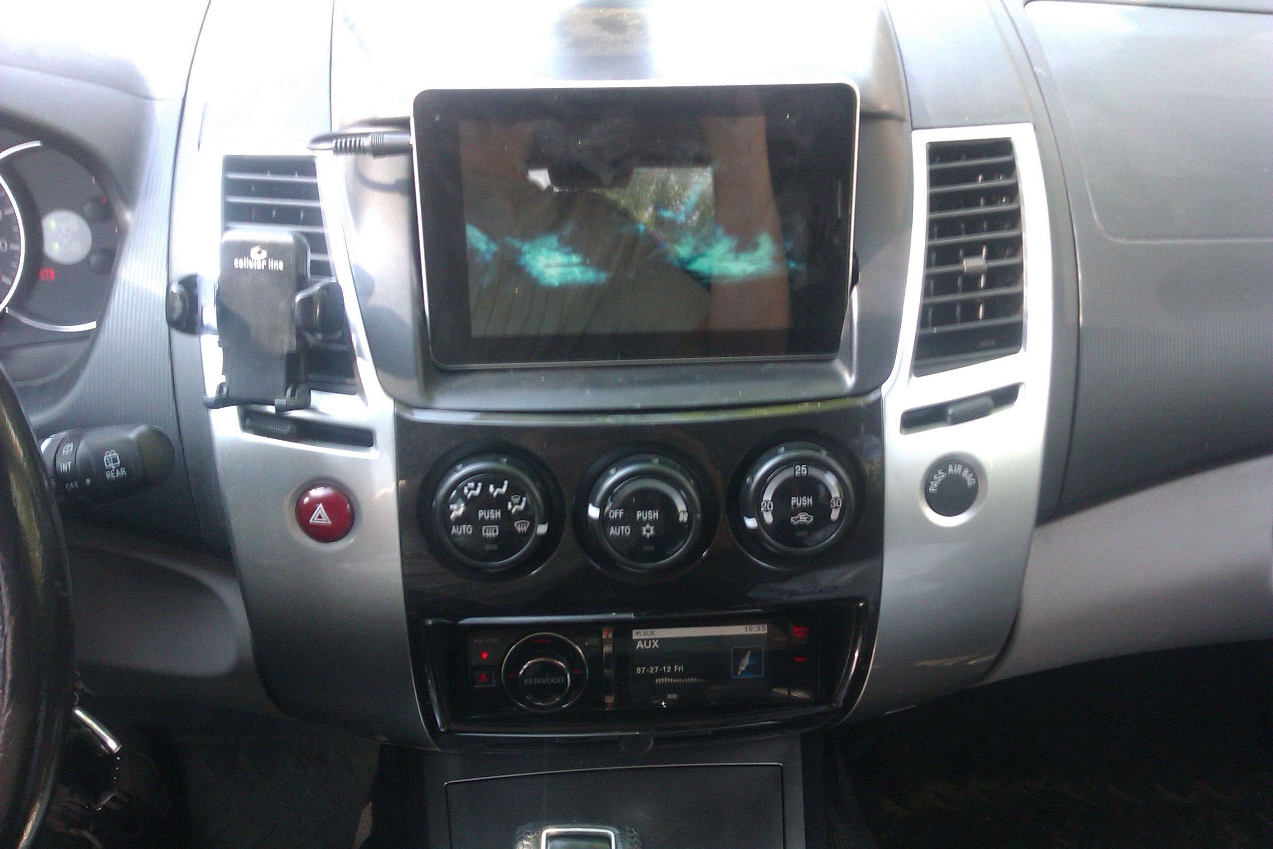

А у меня вот так получилось.
Планшет вынимается и вставляется и вставляется, т.к. используется дома и на работе.
ps: делал как "просто попробовать" что получится и не очень аккуратно. Но переделывать как всегда уже лениво, поэтому 2 месяца он живет так.
Блики на солнце есть(козырка то нет) но со 100% яркостью с ними можно мириться.
pps: фотки с телефона, поэтому качество ....

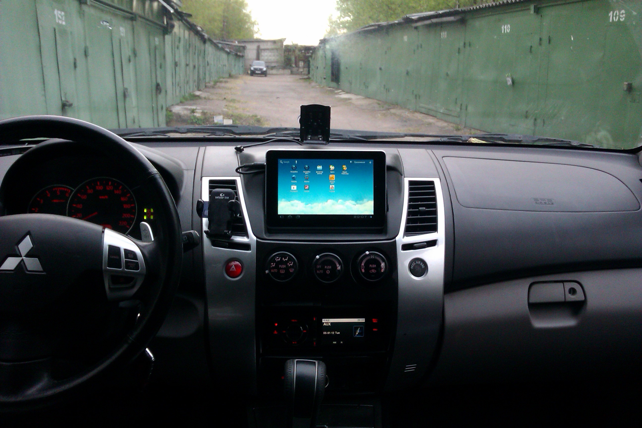

Установил Huawei mediapad 7''
Устанавливается так же как Ainol novo7 aurora 2, но у авроры экран четко подходит под размеры штатной рамки, а хуавей по горизонтали уже миллиметров на 6-7 по вертикали шире на 2-3. рамку подтачивать не стал, оставил как есть, а то колхоз получиться.
Музыка работает через блютуз, при отключении магнитолы проигрывание останавливается. На магнитоле у меня есть кнопка "пауза", при нажатии на неё проигрывание возобновляется. даже если работает навигационная программа кнопки(на магнилоле) переключения треков и пауза работают.
